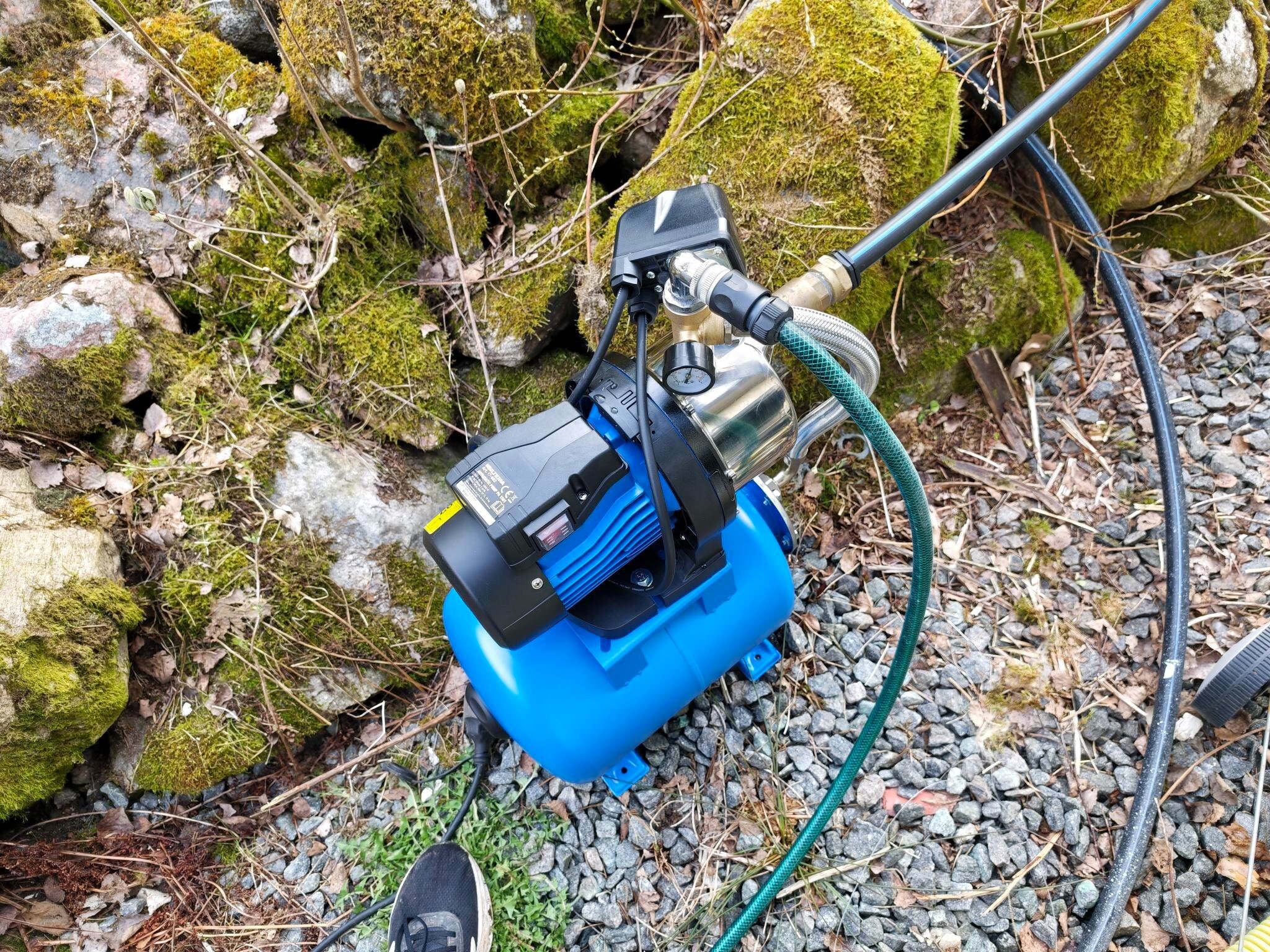

Köpt en Biltema Pumpautomat eller Pump med hydropress kanske man säger. Kopplat till sugsidan är en 25mm PEM slang + backventil från vår grävda brunn. På trycksidan är det "vanlig" 30 meters trädgårdsslang på vinda. Kör en vanlig pendlande vattenspridare som enda förbrukare men tycker trycket sjunker väldigt snabbt. Är detta normalt? Bifogar en film. Testade att vrida in muttern lite på tryckvakten efter jag filmade videon. Nu startar den vid 2 bar och stänger av sig vid 3,8 bar men trycket sjunker lika snabbt.

Det är väl helt normalt, när vattenspridaren förbrukat 8-10 liter så är tanken nästan tom då är det dags att pumpa igen.
Problemet är att det sprider olika långt med vattnet.
Häng på en till spridare så det går åt mer vatten då orkar inte pumpen att få upp trycket utan går kontinuerligt på 3,0 bar.
Tack, skall testa det ikväll.
Fungerade betydligt bättre med dubbla vattenspridare , tack för tipset!
