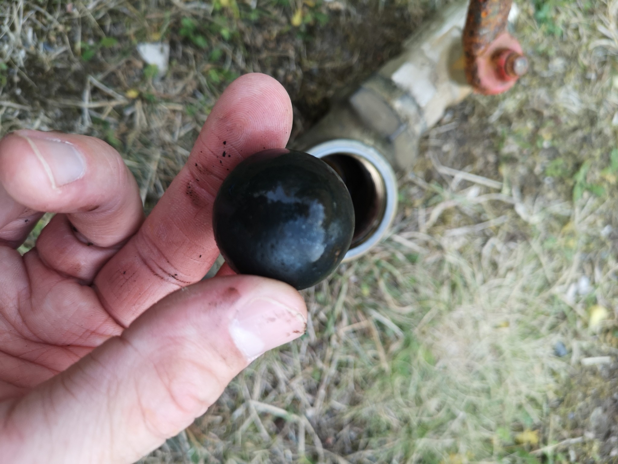

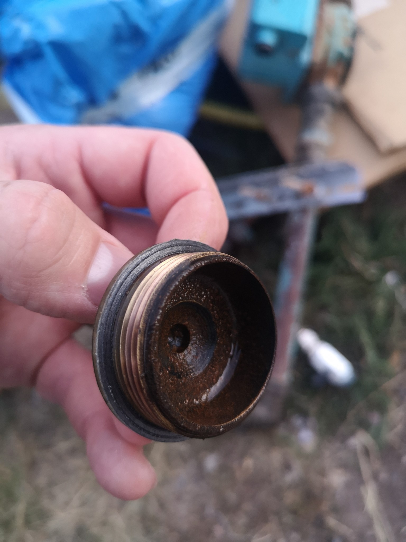

Vet inte om det syns så väl, men sitter någon slags gummipackning i botten där kulan/bollen ska täta.

Jag tror mkt väl att en ordentlig rengöring kan rädda den. Vår har suttit i sedan 1991 och bollen, som är av gummi, såg hel och fräsh ut dock var det rätt mkt "gojs" på den och packningen i botten var väldigt smuttsig. Satt små sandkorn och annat mys

”Någon” kanske tagit bort bollen i Robibob:s backventil.

Så kan det faktist också vara
Ja man undrar ju eftersom vattnet åker tillbaka obehindrat.

Jag tycker, utan att vara nått proffs, att du plockar isär och kontrollerar den du har.
Gör rent allt och kontrollerar packningarna.
Kolla framförallt så den gummiklädda metallkulan finns.

Den klarar sediment lika bra som din gamla om du med sediment menar partiklar som kan missfärga vattnet! Grus och annan smuts klarar ingen ventil. Men glöm föralldel tipset om filter på sugledningen om du inte väljer ett metallfilter med sil av rostfritt nät. Men det finns också backventiler med kägla att få tag i men betydligt dyrare än de importerade backventilerna med fjäder. Att slipa upp sätet i din gamla skulle säkert gå med en kunnig metallares hjälp men då har du fortfarande en skrovlig gummiboll som inte kommer att täta.R Robibob skrev:Det är inte det är frågan om.
