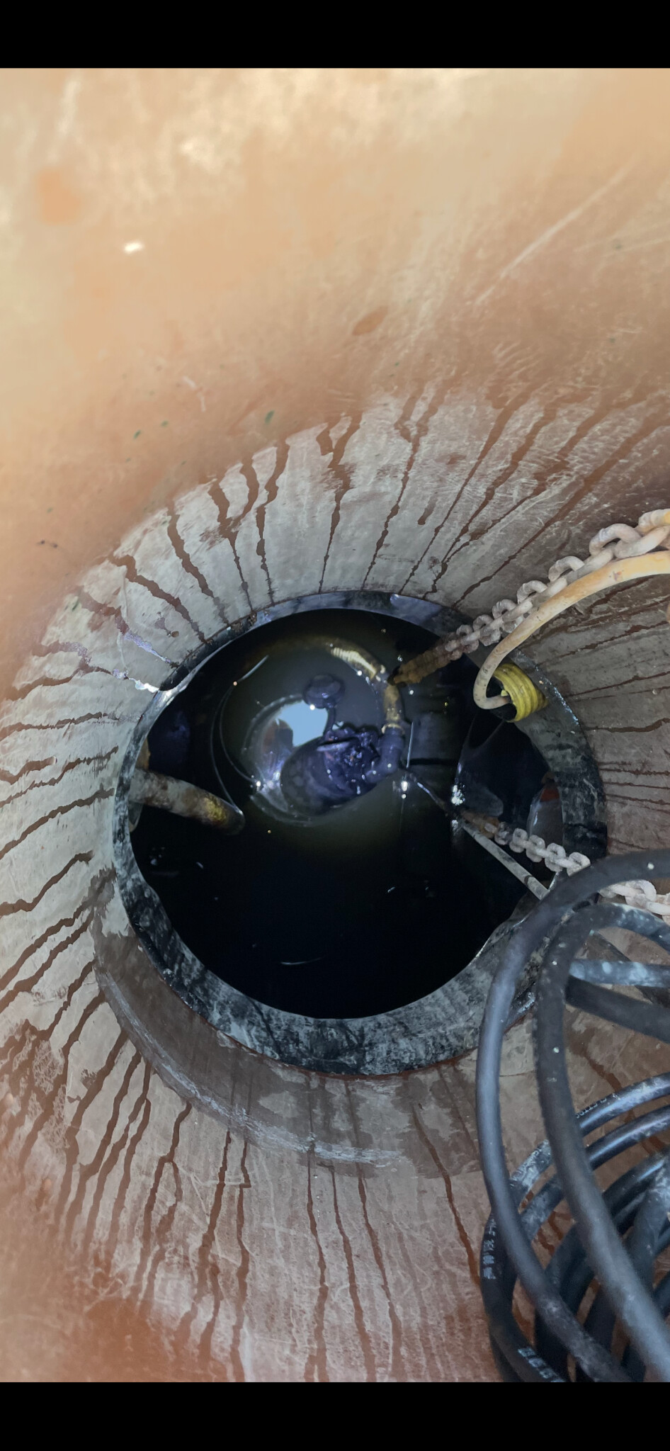

Har en pumpbrunn som ligger mellan trekammarbrunnen och infiltrationen.
Har upptäckt att pumpen i pumpbrunnen har ramlat ner och ligger på botten.
Jag ska försöka hänga tillbaka den i kedjorna som syns på bilden.
Men frågan är vilken nivå pumpen bör hänga på?
Om jag ska ta hjälp ringer man då en VVS firma eller elektriker?
  • Pumpbrunn med nedfallen pump på botten, omgiven av kedjor och sladdar.
Pumpen ska nog stå på botten. Kedjorna är för att få upp den vid haveri eller underhåll. Rörmokaren är den som kan pumpgropar.
