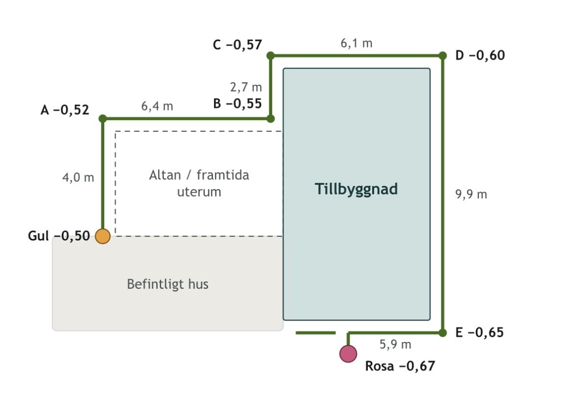

Håller på med en utbyggnad och inser att jag behöver placera en pumpbrunn för dränering. Bef brun är på rosa punkt och är en gammal betongbrunn men bef inloppshål ligger för högt upp och jag tror det är svårt att borra upp nytt utan att den går sönder (känns rätt sprör) så funderar på att sätta en pumpbrunn. Det naturliga kanske hade varit precis i närheten men borde det inte vara smidigare att placera den vid tex punkt D? Då kan resten av dräneringen ha självfall fram till bef brun (och jag slipper gräva så jäkla mkt i den tjocka leran)
Planritning visar tillbyggnad med dräneringspunkter och höjder markerade som Gul och Rosa. Befintligt hus och altan/uterum indikerade.
