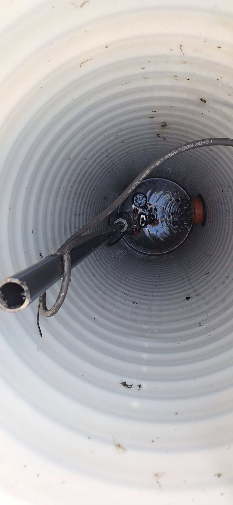

Idag kom jag hem till ett släckt garage, jordfelsbrytaren hade löst ut.
Efter att ha stängt av säkring efter säkring för att lista ut vad det var som löste ut den så var det till min förvåning pumpbrunnen, alltså en särking som enbart går till pumpbrunnen mellan trekammarbrunn och infiltrationen.
Det är väl inte så konstigt att en pump nedsänkt i vatten kan orsaka jordfel säger nån, men den är kopplad förbi
jordfelsbrytaren sedan den var ny.
Jag har en gammal isolationstestare (med analogt instrument) och när jag mätte upp den får jag 0 ohm, ren kortslutning alltså.
Jag gick ut och kollade i brunnen och kopplade ur pumpen i dosan där, och mätte direkt, den visade också 0 ohm mellan brun och blå, och ganska låg resistans mellan brun och gulgrön.
Det verkar alltså vara pumpen som är boven ?
Men hur fanken får jag upp den ?
Den sitter flera meter ner i brunnen, och brunnen är smal.
Jag tog en bild men det är svårt att se.
Inkommande vatten från trekammarbrunnen kommer i det orange röret, och utloppet är "bakom" det långa uppstickande röret.
Hur manövrerar jag loss den så jag kan fiska upp den ? ..det finns inget rep eller kedja, så jag antar att den ska lyftas i det vertikala röret, men hur lossar jag den ? ..och hur får jag fast den sen igen ?

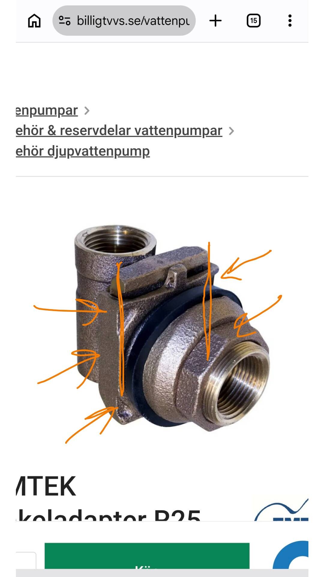

Sitter den fast? Är det inte bara att lyfta i den uppstickande slangen?
Edit: för att förtydliga misstänker jag att utloppet är en glidkoppling, som bara lyfts rakt upp för att lossa. Kan ha fastnat lite, men borde kunna lossna om man knackar försiktigt med valfri metallkäpp.

Det är en brunnskoppling som du har och pumpen hänger i den. Dom kan vara lite tjuriga att dra ur, om dom suttit länge. Bara ta i uppstickande rör/slang och dra, orkar du inte, så blir det att sätta ett rep med flera dubbla halvslag och spänna en bräda över kanten och bryta uppåt. Var gärna 2 vid jobbet, en gör så den lossnar och den andra tar tag i rör/slang för att håla kvar för upptagning, så inte repet släpper och pumpen ramlarner. Nu är det nog ingen fara att den försvinner, den sittar säkert bara max ca 10 cm från botten.GlennB skrev:

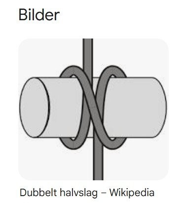

På röret som sticker upp och det är det man tar upp pumpen med. Slå två knopar och skjut ner så dom kommer ca 20 från varandra, spänn lite så biter dom. Sen runt en regel/rör upptill att få kraft uppåt.GlennB skrev:
Lossnar alltid.
Jag letade och letade och hittade till slut manualen som följde med pumpen, pga en separation är det rätt rörigt på papeprsfronten men till slut så..
Det är denna..
https://www.scandiapumps.com/product/pumptek-pumppaket/
..Vilket verkar bestå av just en sådan pedrollo som jag länkade innan, samt ett monteringskit.

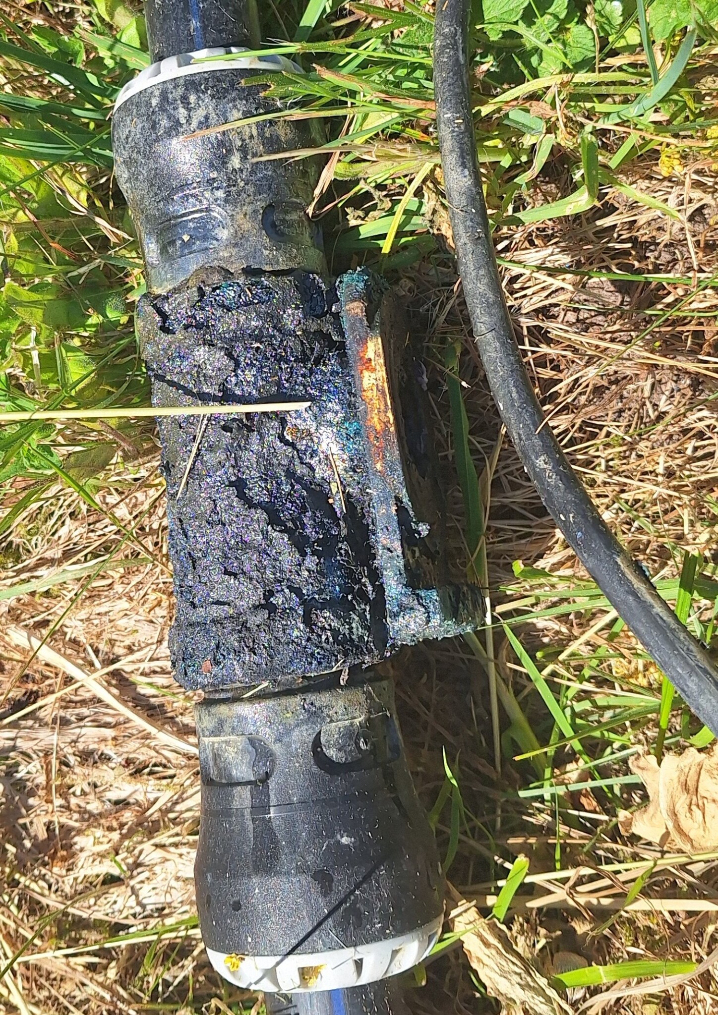

Jag försökte få loss den igen idag, brunnen är uppenbarligen ca 2,5m djup, för jag försökte banka på kopplingen med ett 2m armeringsjärn och fick sticka ner armen.
Detta hjälpte inte ett dugg.
Jag hittade inget rep, men hittade en begagnad flaggstångslina, den gled på röret, men jag borrade ett hål igenom och satte dit en M8 med mutter som jag fäste flaggstångslinan i.
Med hjälp av en 45x45-regel som hävstång försökte jag sen dra upp pumpen, men det resluterade bara i att flaggstångslinan gick av, måste hitta på nåt bättre.
Jag tömde även brunnen på en massa vatten då vattnet stod ovanför inloppet och det ju inte är bra på flera sätt.
Jag använde först en 2l hink som jag hissade ner med flaggstångslinan, det var för jobbigt så jag hittade en 5l-hink, det gick bättre men det var jäkligt bökigt, gissar att jag tömde ur ca 60-70l vatten.
Kom sen på att jag har en länspump som jag köpte för 15+ år sen till ett projekt som aldrig blev av, borde kunna använda den, men måste köpa en slang i morgon.

Nu är den loss.
Jag köpte lite rep igår (brottsgräns 450kg) och fäste det med hjälp av skruven jag borrade fast i det uppstickande röret.
Fick fortfarande inte loss den.
Då byggde jag lite med reglar så jag kunde sätta spänn på den med båda armarna fria, och stack sen ner ett armeringsjärn och knackade på den "fasta" delen av kopplingen med en liten handslägga.
Efter en del knackande så märkte jag att repet slackade lite, efter ännu mer knackande så lossnade pumpen äntligen.
..Jag har borstat ren den nu, både pumpen men framförallt kopplingen.
Tack för hjälpen ni som kom med goda råd
