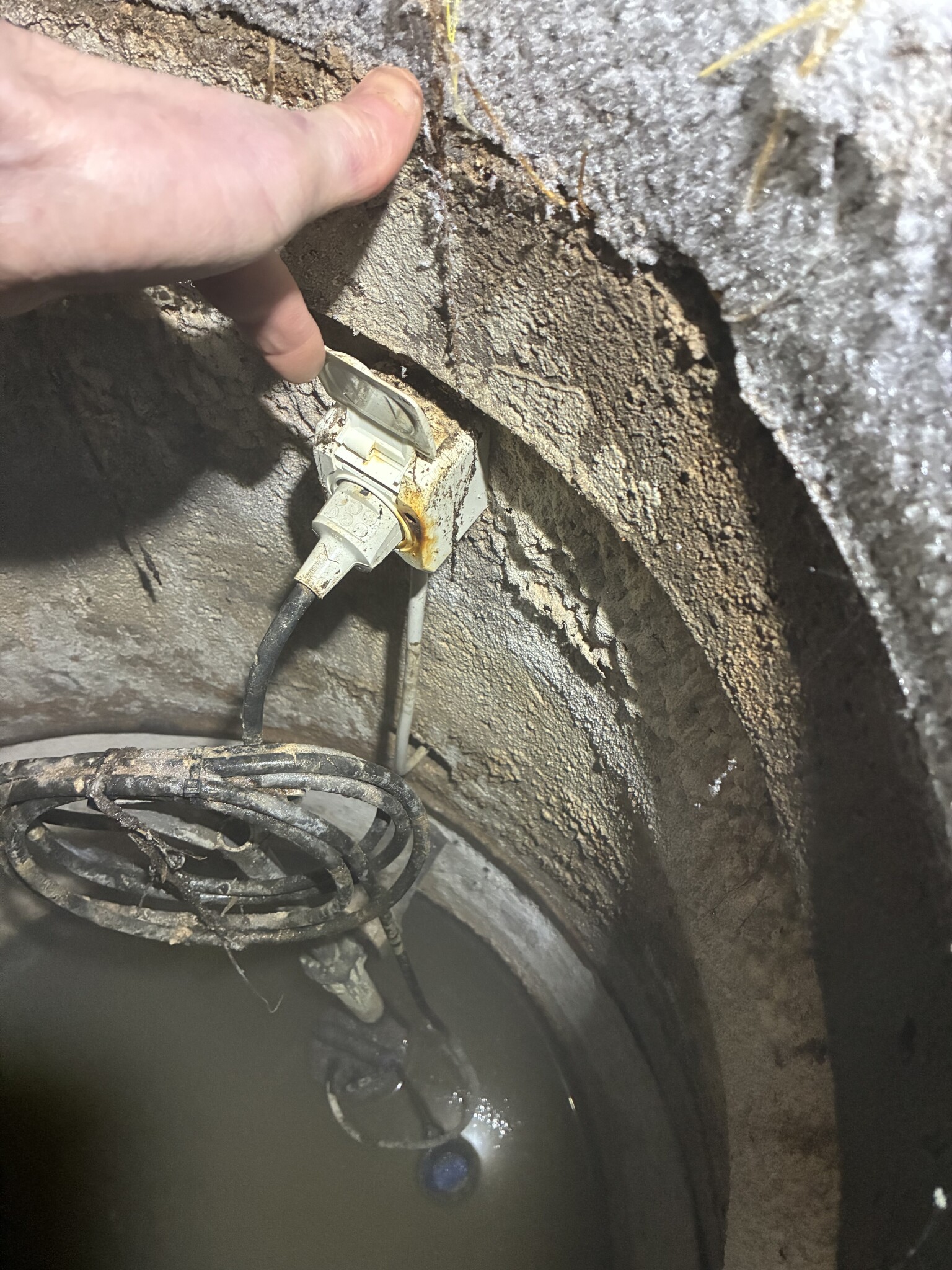

L lostinsweden #1 Medlem · 1 370 inlägg 11 jan 20:21 lostinsweden Medlem 1 370 inlägg 11 jan 20:21 #1 Jag har 3 kammare brunn med pumpbrunn som pumpar bort vattnet. Vad är vitsen att det satts ett eluttag till pumpen i brunnen? Det har blivit kondens i uttaget pga kylan som löser jordfelsbrytaren. Är det bättre at skarva med krympslang? Inloggade ser högupplösta bilder Logga in Skapa konto Gratis och tar endast 30 sekunder

A avh67f #3 Medlem · 2 870 inlägg 11 jan 21:39 avh67f Medlem 2 870 inlägg 11 jan 21:39 #3 Det kan nog vara en ide att byta uttaget mot en gelfylld kopplingsdosa istället.
