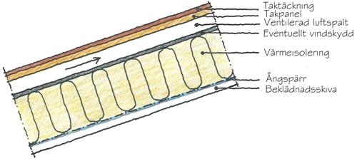

Jag är inte helt säker på vad du menar? Är det så att du vill ha ensidigt lutande tak utan att använda pulpettakstolar?
Det du vill ha brukar i så fall kallas parallelltak:
Om du hållfasthetsmässigt klarar dig med 45x220 c600 beror på var i Västra Götaland du bor? (Snölasterna varierar mellan 150kg/m2 till 250kg/m2) Det beror också på vilket takmaterial du ska ha och om du måste ta hänsyn till snöficka eller snöras från huset du bygger emot.
45x220 ger inte plats för mycket värmeisolering så du får ändå bygga dig neråt för att få till normal isolering. Totalt måste man kanske få till minst 400mm i tak.

Jag tycker du ska kontakta en konstruktör för att reda ut vad som fungerar i just ditt fall. T.ex måste man även se till att luftspalten verkligen kan luftas när du bygger emot det nuvarande huset. Kontrollera också att du kan ta hand om tillbyggets laster på eller nära nuvarande grundläggning.
Fundera även på om TRP-plåt med ovanliggande isolering kanske kan vara ett alternativ i ditt fall?
