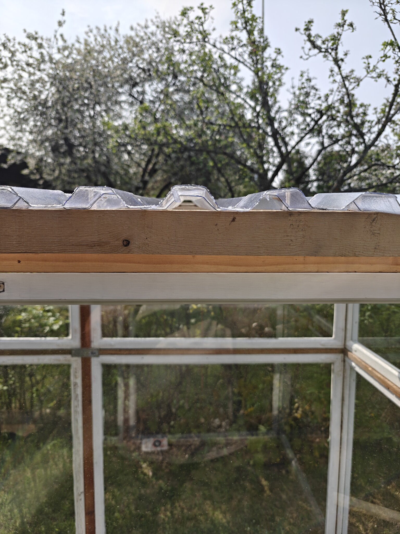

Jag har byggt ett växthus av gamla fönster. Jag vill ha lite ventilation i växthuset, men nuläget verkar det vara "lite" för mycket ventilering. Är ingen erfaren snickare så där av lite fel och brister i konstruktionen.
Ex.
-Har använt PVC tak (se bilden)
-Dörren till växthuset har ganska stor öppning mellan ena väggen och dörren
-Ett fåtal hål och sånt att täcka till.
Jag tänkte då om man kunde använda vanligt PU skum för att täppa till. Men är lite osäker om det är en bra idé, känns lite ohälsosamt och rent av farligt då det står ute i värmen och UV strålning, etc. Men jag vet inte, så där av frågan. Tack!

Det kommer nog inte se så snyggt ut. Du får dessutom svårt att skära bort ev. överflöd av skummet utan att skada taket. Jag föreslår att du kapar träbitar i rätt format till kanalerna och placerar på regeln.

Varför inte köpa den speciella foamlisten som ska sitta där ?
Uv-strålning lär dock ta död på den också så träbitar eller en plåt är nog bäst
