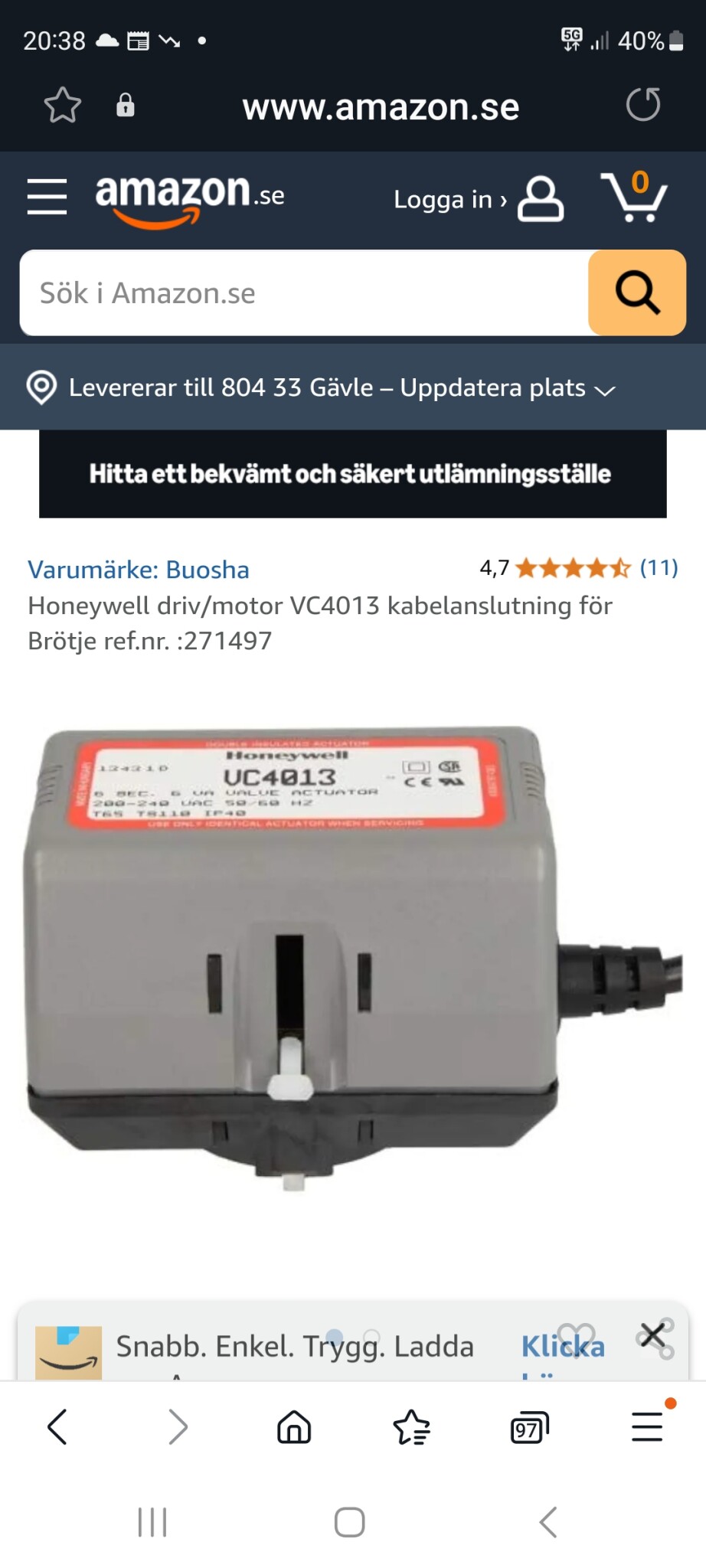

Det sitter en arm på din växelventil (om du har orginal) som du kan dra nedåt några gånger men står armen I läge nedåt så är den öppen mot varmvattensberedaren så kan den stå i sommarläg.Annars ska den så öppen mot värmesystemet.
På bilden står växelventilen öppen mot varmattensberedaren och stängd mot värmesystemet
  • Drivmotor Honeywell VC4013, används för växelventilanslutning i värmesystem, visas på en Amazon-sida.
Armen är nere när jag har på inställningen allt svart på displayen. När jag har på rumsvärme (fast sken) så står armen mitt på och när pumpen slår till så går armen ner i botten och av sig så går den upp igen.
Armen ska stå helt uppe eller helt nere så misstänkt att den kärvat fast.När armen ställer sig i öppet läge (tillverkar värme) så dra armen nedåt några gånger.

Nu fick jag upp den i övre läge, om det fortsätter så är det växelventilen. Är det enkelt att byta själv eller måste man ha hjälp av någon?
Det är enkelt att byta och du behöver bara byta själva insatsen på växelventilen och kostar ca 300+moms.Det finns ganska många trådar hur man byter och har du en vvs firma där du bor kan dom säkert ha en insatsventil hemma för dom kärvar ganska ofta .Annars får du höra av dig om du vill ha vägledning hur man byter.

Har hittat felet och var växelventilen fastnat nere så nu har jag motionerat den lite och funkar igen och ska köpa en ny
