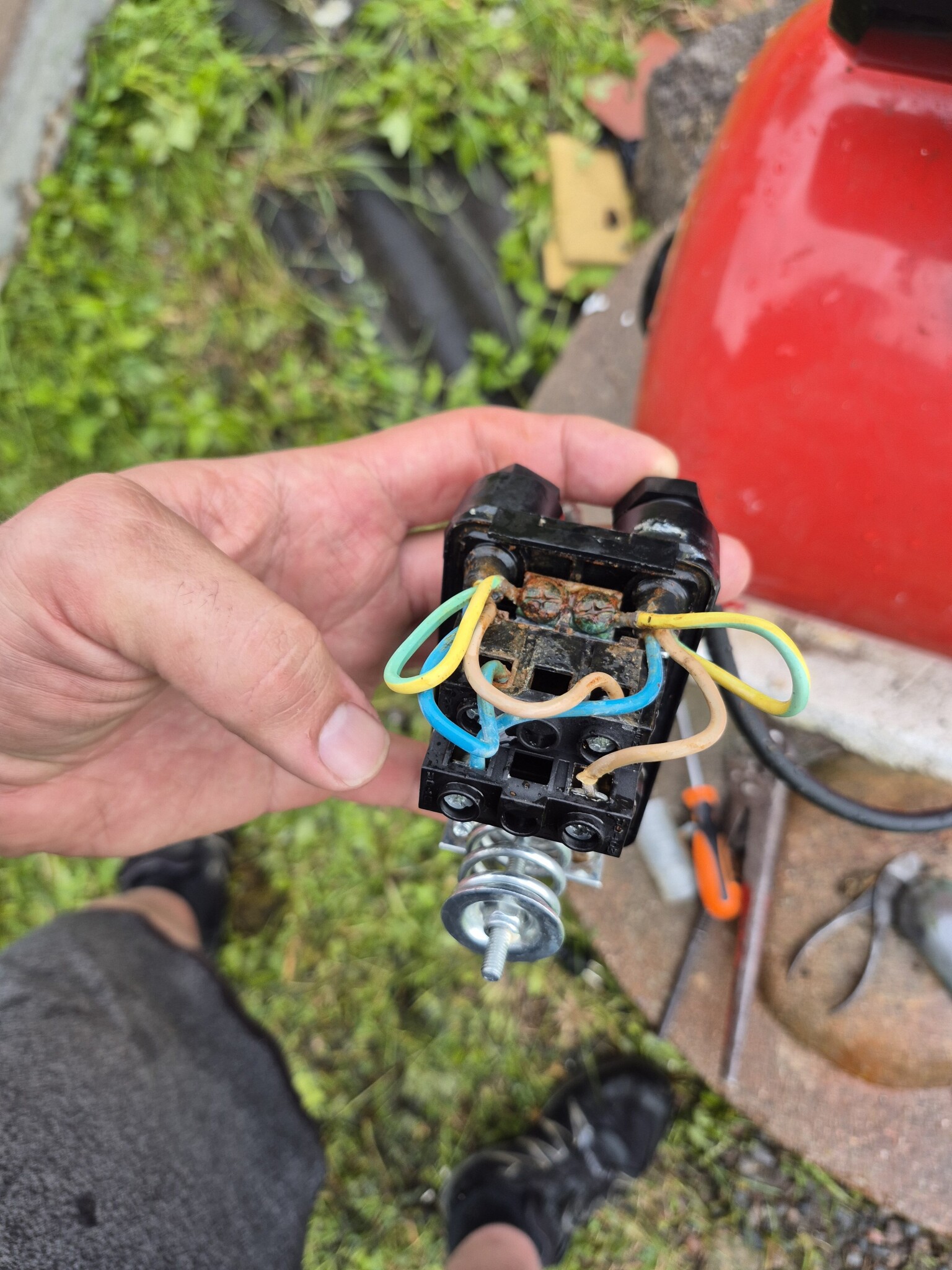

Är snart på väg att sälja mitt hus och spränga min pump har bra ställt till med massa problem sedan vi flyttade hit.
Vi har en Hydroforpump 1300 W 80 l/min (länk nedan) har läckt en massa och på senaste har det gått oavbrutet. Skruvade upp tryckvakten och den hade fått besök av en massa vatten (se bild), lyckligtvis hade jag en annan meec pump så tog tryckvakten från den. Men när jag nu sätter på den ligger trycket på 5bar och slår av vid 5,7 kanske. Jag har läst men fattar inte hur mycket det ska ligga på och vilket tryck jag ska ha i trycktanken? Den mäter man när vatten trycket är av väl? Pumpen inte strömmsatt och vatten kran på och inget tryck kvar?

5,7 Bar låter lite högt för att vara för en Jet-pump, det är i området då de börja dra dåligt med vatten och när den blir mer sliten och inte längre når tryckbrytarens avslagstryck så stannar pumpen inte längre hur länge den än pumpar.
På sådana tryckbrytare brukar det vara den stora skruven med tallriken som pressa metallfjädern man ställer typ avslagtrycket, ju hårdare spänd fjäder ju högre tryck innan det slår av, sedan brukar det finnas en mindre skruv som ökar och minska hysteresen dvs. hur mycket trycket tillåts sjunka innan den klickar igång igen
Båda ställena påverkar mer eller mindre varandra så man kan behöva justera den stora skruven igen efter man skruvat på den mindre och vise versa och tex. ställa tillbaka trycket igen när den slår av.
När det gäller luftfyllnad av hydropressen så skall den göras med utloppskranarna öppna och pumpen avstängd, men innan dess bör du veta vilket tryck pumpen startar vid.
tex om den startar vid 3 Bar, så skall du justera trycket för gummiblåsan ca 90% av avlästa starttrycket - dvs. 2,7 Bar skall pumpas/pysas in/ut via bilventilen med en däcks(hand/fot)pump med manometer. Du kan inte titta på pumpens egna manometer på vattensidan under denna inställning.
5,7 Bar tycker jag låter lite hög avslagstryck för en jetpump, men kolla dess specar i vad de lovar för maxtryck och man bör ställa sig lite under denna i avslagstryck. - ställer man trycket för högt på tryckbrytaren så kommer pumpen aldrig att stanna för att det inte når trycket riktigt, speciellt inte om den börja bli sliten och inte längre når lika hög tryck som när den var ny.
