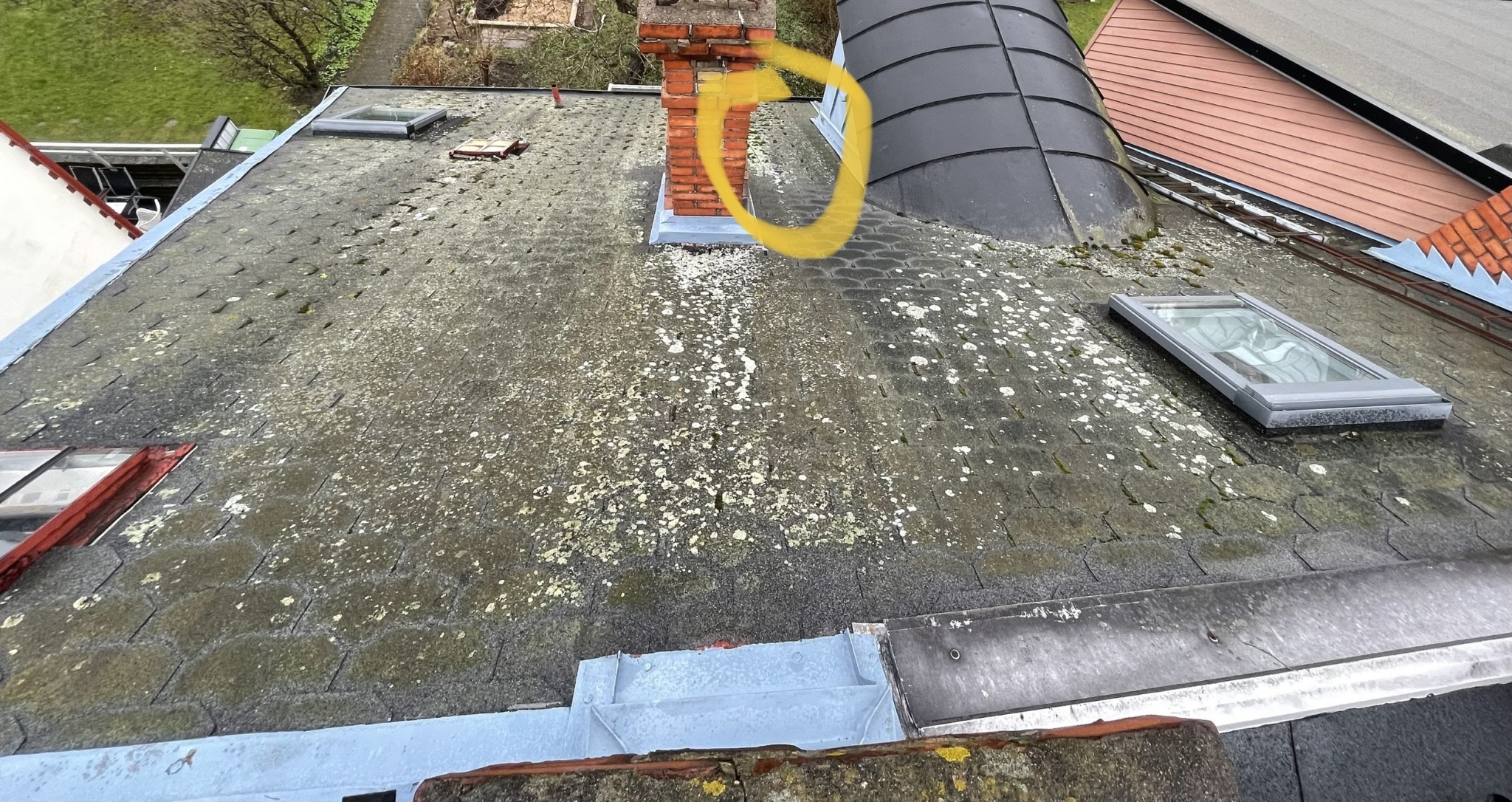

Vi har nyligen flyttat in i ett hus med shingeltak som är lagt på 90-talet. Vi har förstått att det läckt in under en längre period i ett område och råsponten där är murken. Uppenbarligen har de flesta takläggare mycket att göra och vi börjar bli oroliga att vi inte hittar någon som kan fixa detta i sommar.
Finns det något sätt man provisoriskt kan skydda taket ifall man behöver vänta till nästa sommar att lägga om det? Exempelvis med stor presenning som man fäster på något sätt. Då vi inte vet precis var vattnet kommit in hade man nog behövt skydda större delen av den sidan av taket som är drabbad.
Bifogar bild nedan
Stort tack på förhand

This roof is very neglected. In my opinion, it is most likely leaking at the windows/roof hatches

Yes, it seems like it is very neglected indeed. The leak was found in the area near the yellow circle. Notice anything nearby that could be the most probable cause?

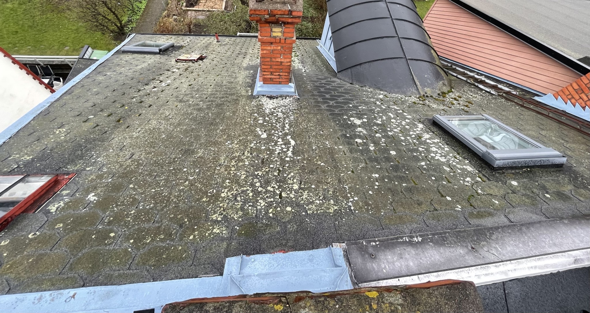

Presseningar går sönder, låter och fångas av vind. Jag skulle nog köpt en billig gummimatta/gummiduck man kan limma på

Jag hade tagit en presenning och lagt över, sen lagt 3-4 brädor med takets lutning och dragit fast det med skruv ner i sponten så inte vinden kan ta tag i presenningen.
Har gjort så på lillstugan som har dåligt papptak, det har hållit tätt och torrt i snart 3 år nu, men snart ska plåten på!
Remember that where you see a leak in the attic does not mean that the damage is directly above it. Very often it can be somewhere else somewhere above.

Okej, tack! vad är det för typ av gummiduk? Något man köper på rulle?
Finns t ex på https://gummimattor24.se/

If you don't buy shit for 50 SEK then you can use a tarpaulin. Once I secured the roof in this way before winter because it was too late to repair it. In January came Alfrida (Norrtalje area - the biggest devastation). And the tarpaulin survived
Now I noticed one thing. Your ridge looks unventilated. If you do not have a cold attic but "open space", condensation in the roof space may be a problem
