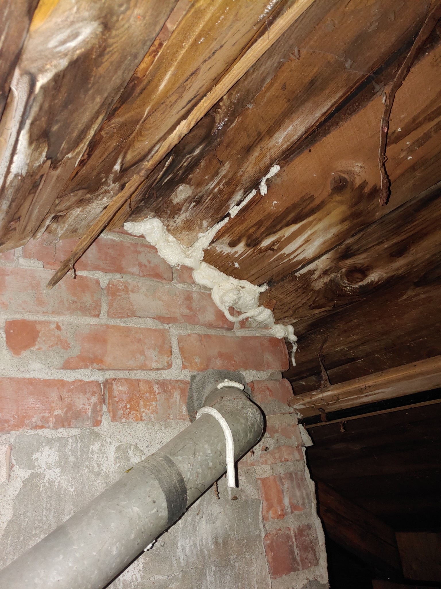

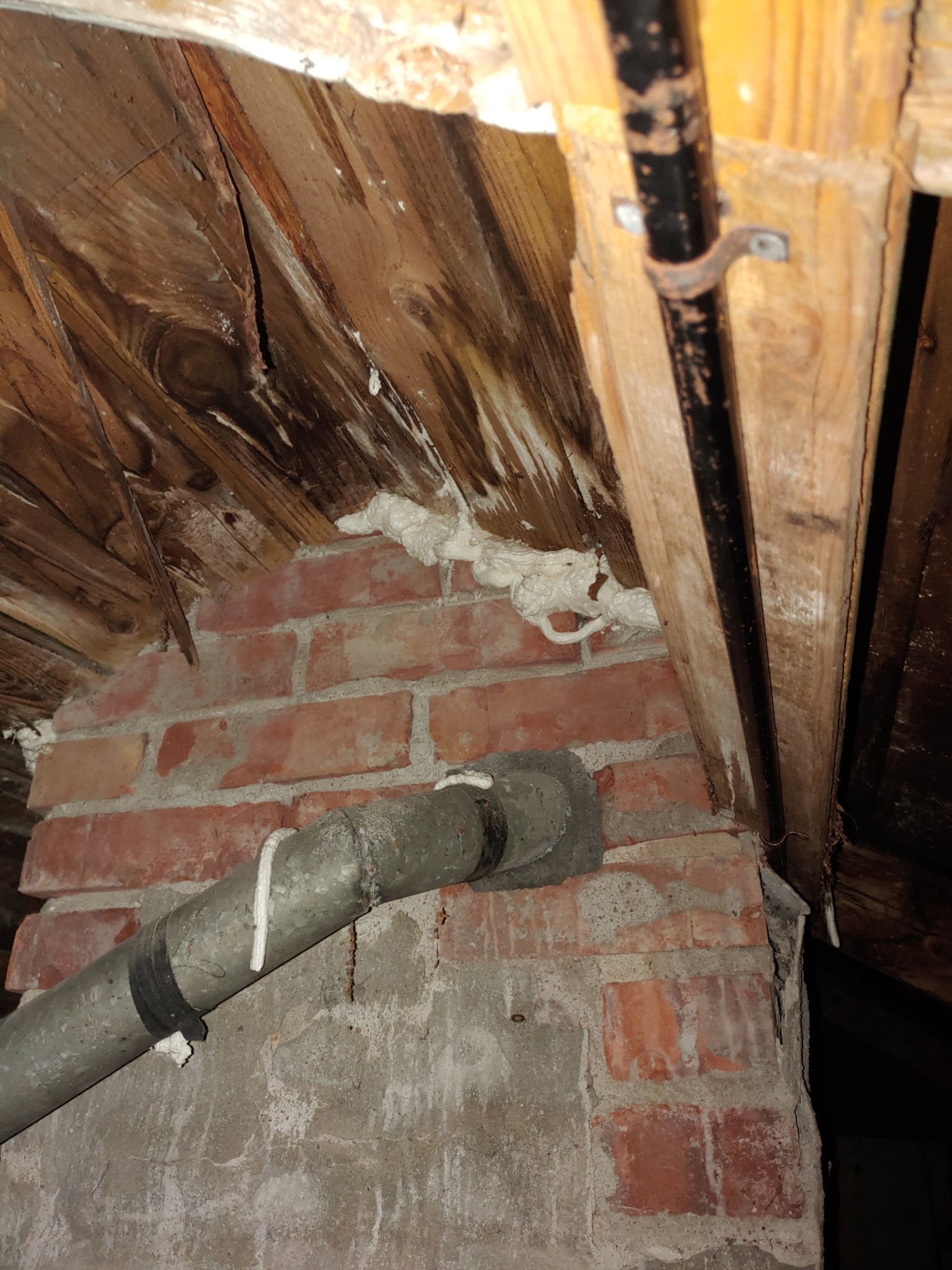

Vi har köpt en risig kåk som vi rutar upp. Förra ägaren tog bort alla takpannor och lämnade det så i flera år. Därför är det en stor glipa vid skorstenen, man kan se himmel genom hålet! Vi har tätar provisoriskt med skum. Vad kan man mer göra som provisorisk lösning innan vi kan byta taket? Hur illa tycker ni att det fuktskadad träet ser ut?

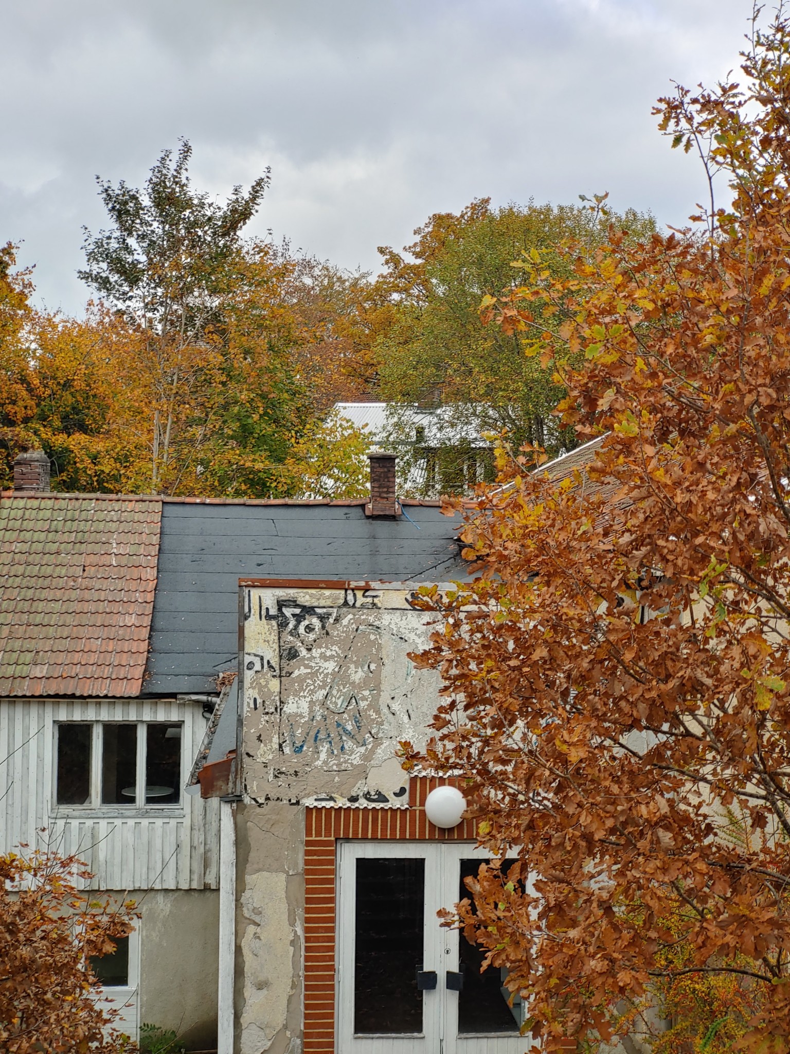

På utsidan ser det ut som skorstenen "flyter" ovanpåntakpappen när det inte finns några takpannor.
Kan vi fixa takpappen och hålet själva och lägga på nya second hand takpannor som provisorisk lösning eller kommer vi få mer problem sen?

Mellan skorsten och tak ska det tätas med plåt, av en plåtslagare.
Skummet är nog helt fel tyvärr, riskerar att förstöra träet

Att täta ett hål inifrån avhjälper inte problemet. Se till att lägga på ny takpapp men innan det så kontrollera att råsponten inte är rötskadad, ytlig blånad/mindre påväxt kan behandlas med medel. Lägg på gamla tegelpannor om de är okej i skicket. Ta sedan hjälp av en plåtslagare som plåtsr in skorstenen ordentligt.

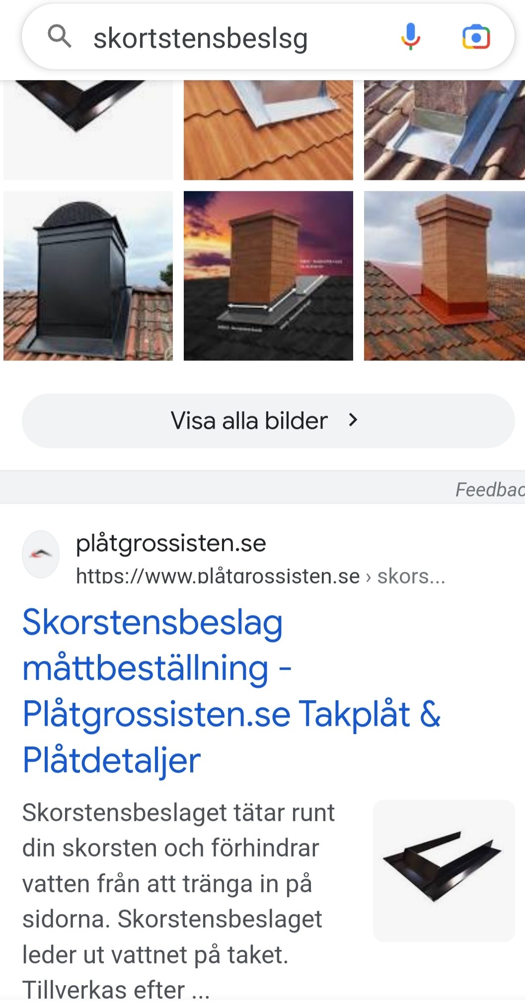

Skärmdump av webbsökresultat för skorstensbeslag, visar bilder av olika skorstensbeslag installerade och separat.
Skulle tro att Ni själva får dit en sån här..
Det ska m a o tätas från ovan.

Takpannorna låg upplagda på läkt.
Läkt som var fastspikade.
Vad har gjorts med hålen efter alla spik?
Ligger det möjligen ny tät papp där pannorna låg?
Fogskummet har möjligen en funktion.
Hindrar att skatorna kan tas sig ned genom de upp ett uppruttnade råsponten.
Är du seriös och inte ska riva kåken, så gör rätt från början.
Bort med allt fuktskadat. Bygg ny skorsten ovan tak. Under ser skaplig ut på bild.
Ingen vits med skortstensbeslag på så pass dålig skorsten.

Du, ingen aning, vet heller inte hur länge pannorna varit bortplockade. Grannarna säger att de brukade se förra ägaren knalla omkring på taket och flytta en panna hit och en panna dit.

Ja vi kommer att få åtgärda skorsten, tak, ja allt! Vad jag var ute efter var vad vi kan göra just nu för att inte fortsätta som det varit. Fogskum var helt klart dumt och det har mannen min fattat nu.
