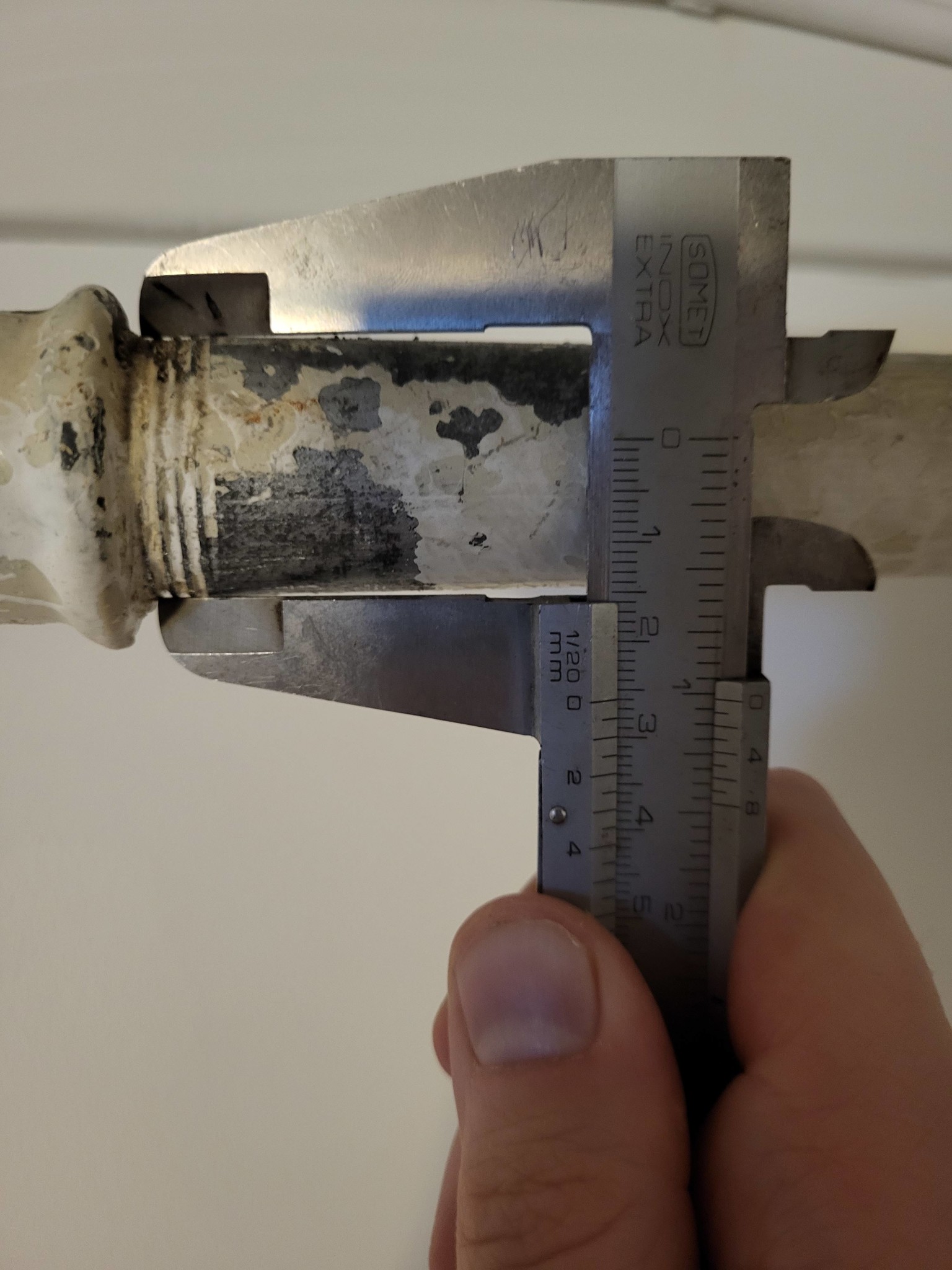

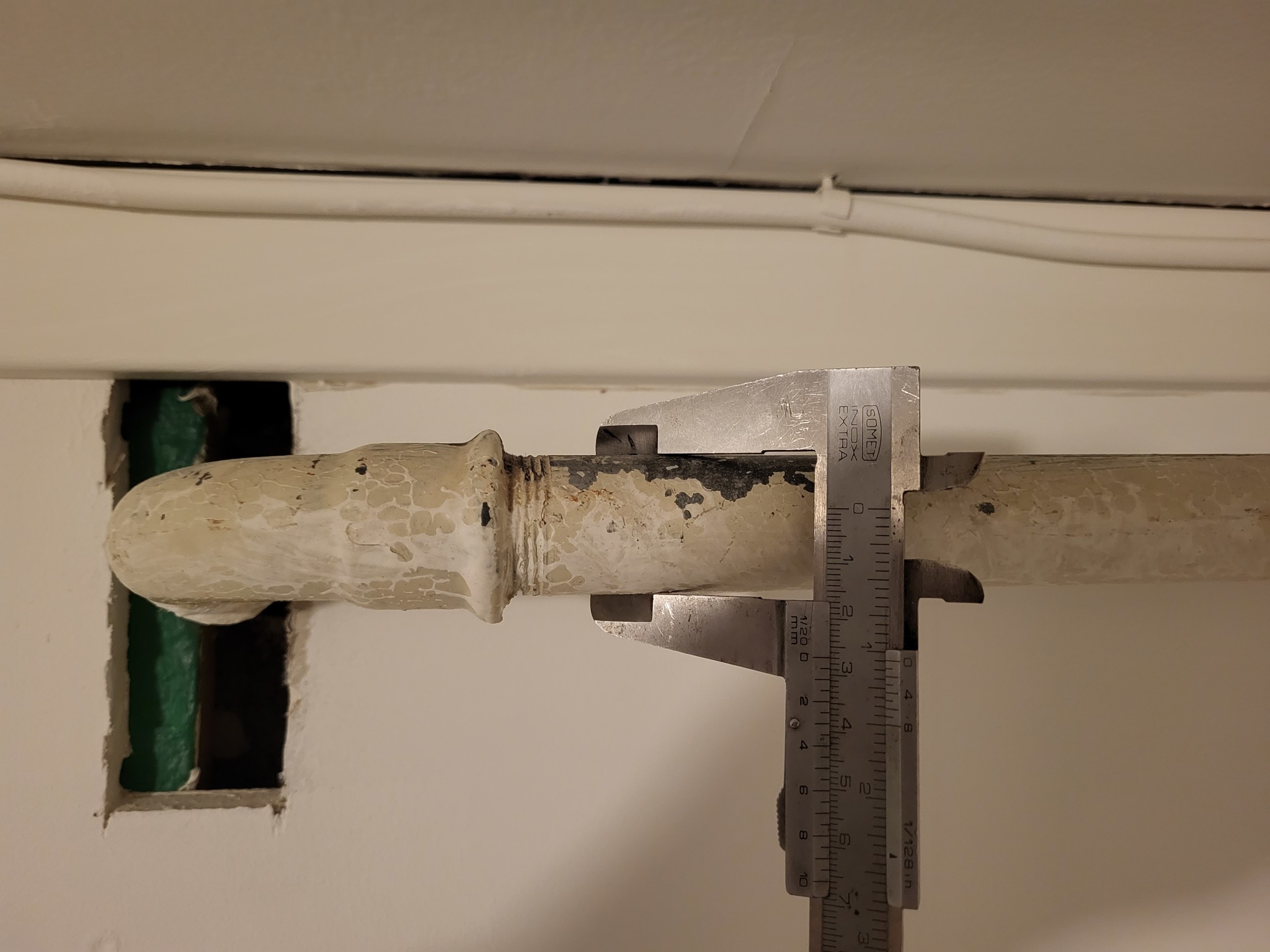

Jag har ett vattenrör som går tvärs igenom min källare. Vattenröret leder till ett utkast i mitt garage. Nu håller jag på att renovera i källaren och vattenröret är ivägen. På sikt ska det flyttas men just nu vill jag bara kapa av röret och proppa igen det. Min fråga är: Hur gör jag och vad behöver jag för material och verktyg?
Som ni ser på bilden så är röret 27 mm brett.
Det jag skulle vilja göra är ju att kapa röret och sedan med rörtång skruva loss detta från "böjen" och skruva i någon form av plugg. Är det rätt tänkt? Jag hittade någon plugg (R20) på Jula. Passar den? Det är viktigt att jag har rätt grejer och lyckas med det här; annars kan jag ju inte slå på vattnet igen.
Kan jag proppa det här röret på ett annat sätt än genom att tillföra en plugg i "böjen"? Exempelvis genom att kapa röret på ett visst ställe och därifrån proppa röret.

Diameter yttre ~27mm = 3/4" = R20 = DN20 = G20
Edit:
Ja, du kan såga av röret å sen gänga ur rörstumpen ut böjen.
Du lär behöva två stora rörtänger för att få loss rörstumpen, den lär sitta hårt i böjen.
I länken till proppen är någonting fel, står att det är invändig gänga, men bilden visar utvändig gänga.

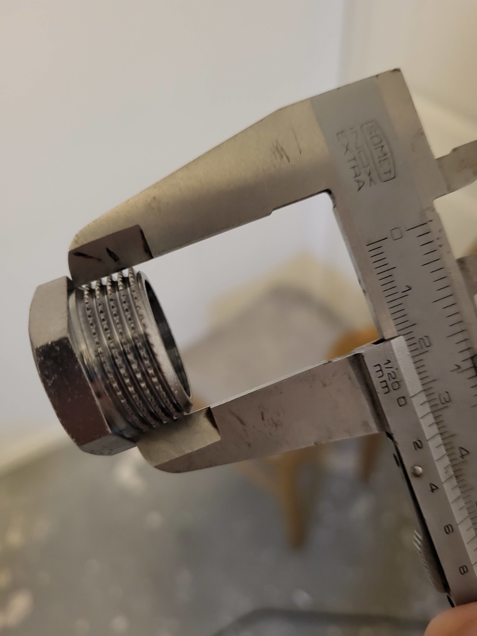

Jag var på biltema idag och köpte en propp, två rörtänger och en gasolbrännare. Jag läste att man kan behöva värma upp kopplingarna om det är galvaniserat.
tog lite nya bilder. Ser det ut att vara rätt propp tycker du?

Det är rätt propp.
Smörj gängan på proppen med tex Locherpasta eller Unipak.
Linda på lite lin, åt rätt håll, ska typ bara fylla gängorna upp till toppen på gängan.
Smörj linet
Skruva i pluggen, behöver inte dra stenhårt, det är linet som är själva tätningen.
