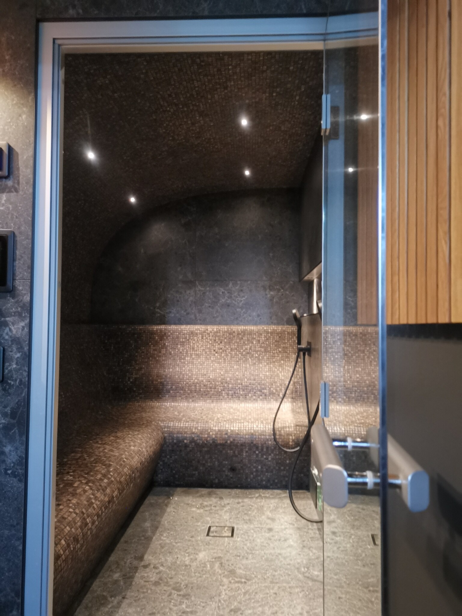

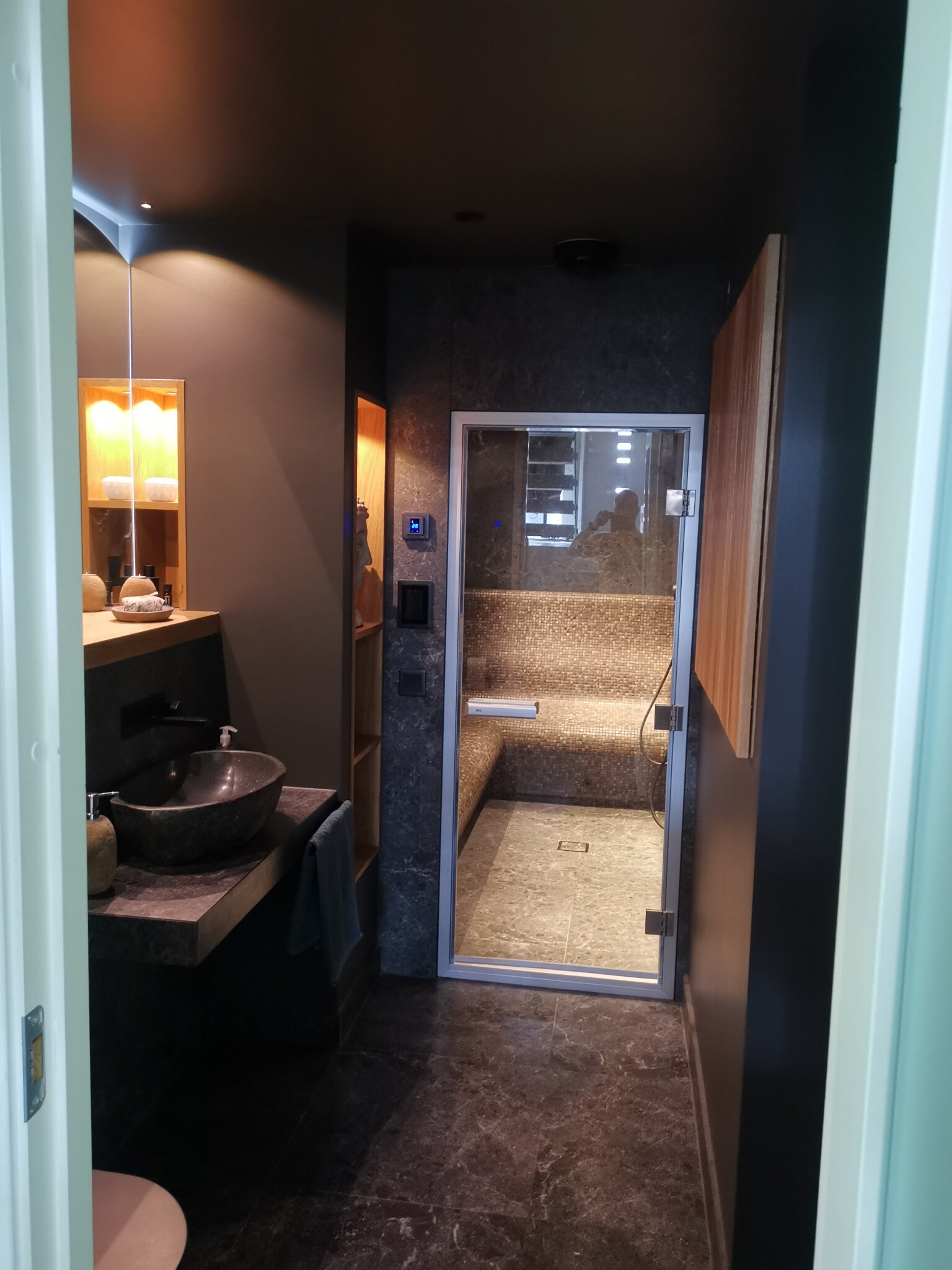

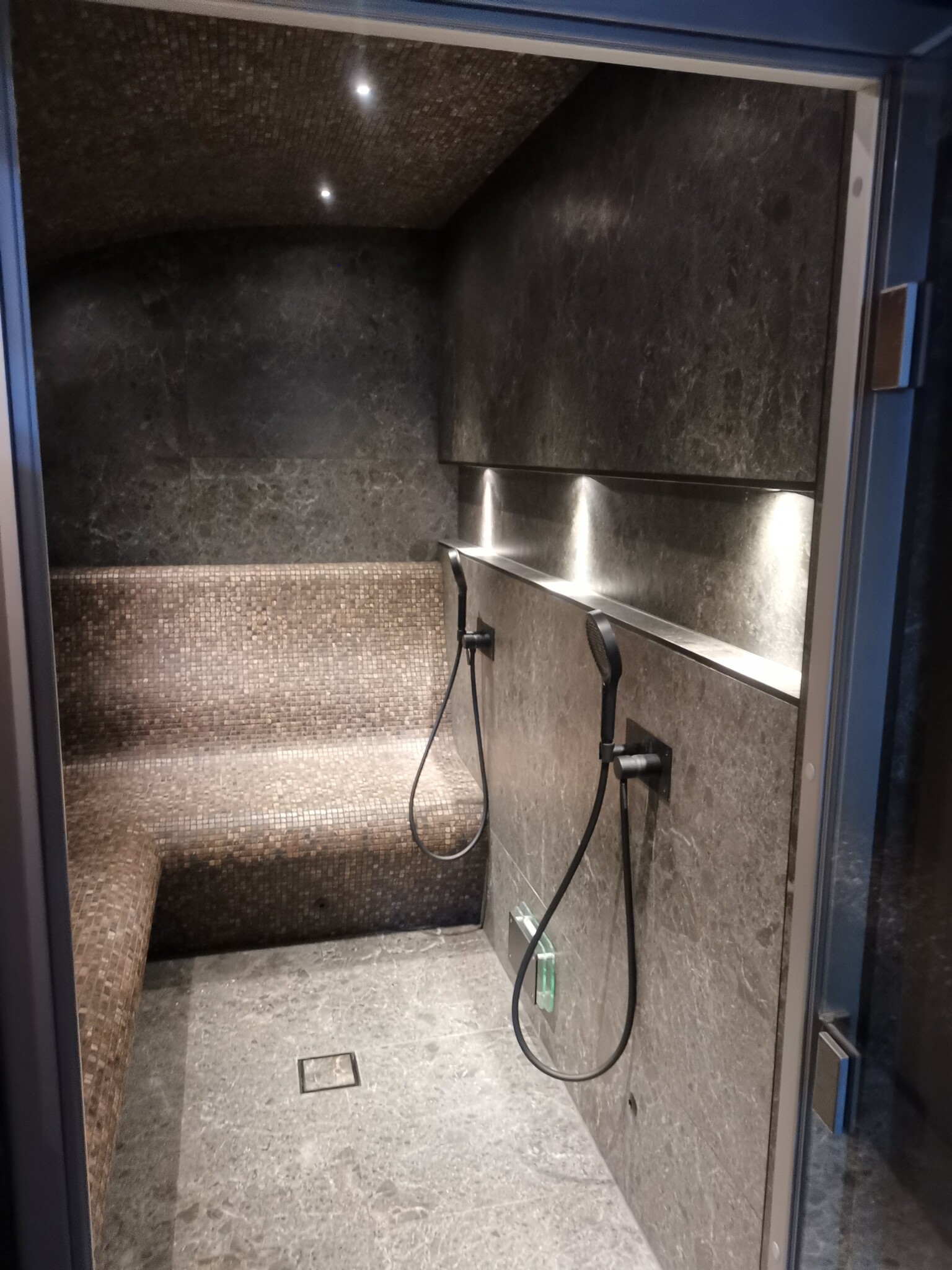

Blev klar med min för ett tag sedan.

F fredriknilsson skrev:
@anders07 Vilken fantastisk tråd för en som är på gång med ett liknande projekt, stor tack för det!
Hur har du byggt dina sittbänkar/lavar, vad är det för material innanför tätskiktet? Jag kommer själv installera ett Tylö Home och undrar hur din erfarenhet av utloppet blivt, är det helt hopplöst att ha det i närheten av fötterna?
Jag har byggt upp ett ramverk av 50mm tjocka våtrumsskivor, såna med glasfiber ytterst och typ byggskum mellan och sen lade jag tätskiktsfolie på det. Jag har lutning på ryggstödet.
Sen lade jag 20mm tjocka travertin stenskivor som ytskikt.
Det blir väldigt varmt vid utloppet!
Jag trodde att man skulle kunna sitta närmare, men det är kanske 40-50cm på sidan man måste sitta.
Utloppet så långt bort från bänken som möjligt skulle jag rekommendera!
