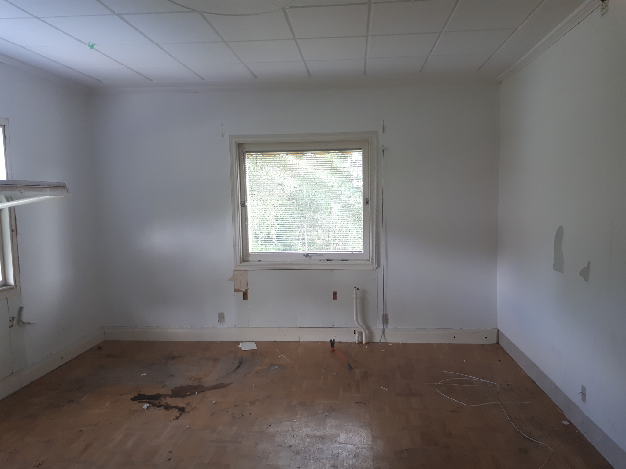

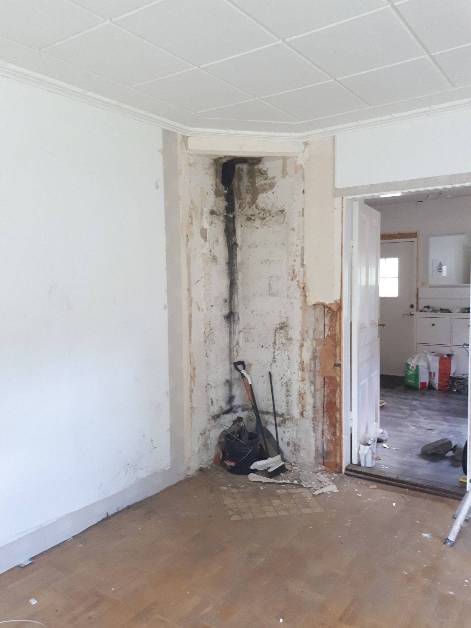

Stått en gammal kakelugn i hörnet som jag rivit uppmärkt och hel.

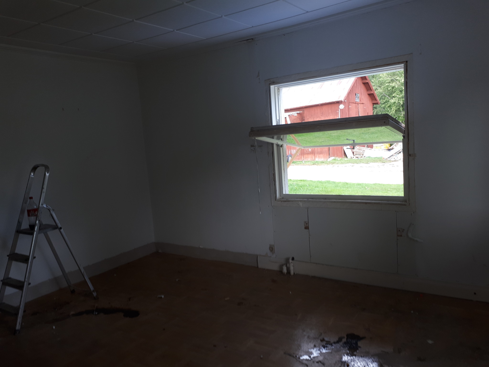

Såhär ser rummet ut i dagsläget iallafall ska hem och riva väggar och tak nu efter jobbet!
Han riva väggar och tak igår iallafall så jag kunde få mer exakta inne mått.

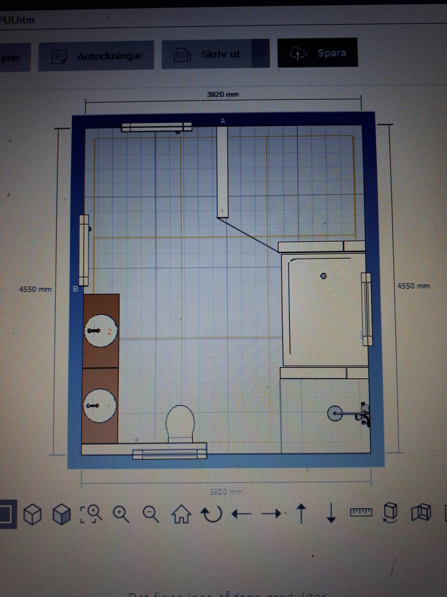

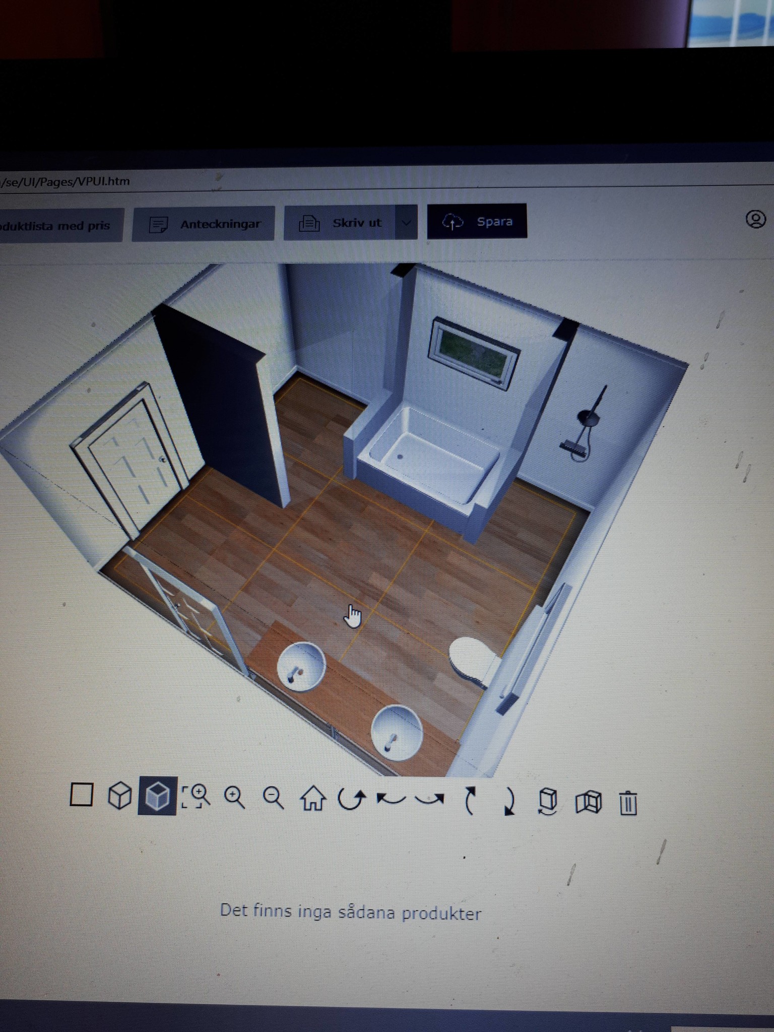

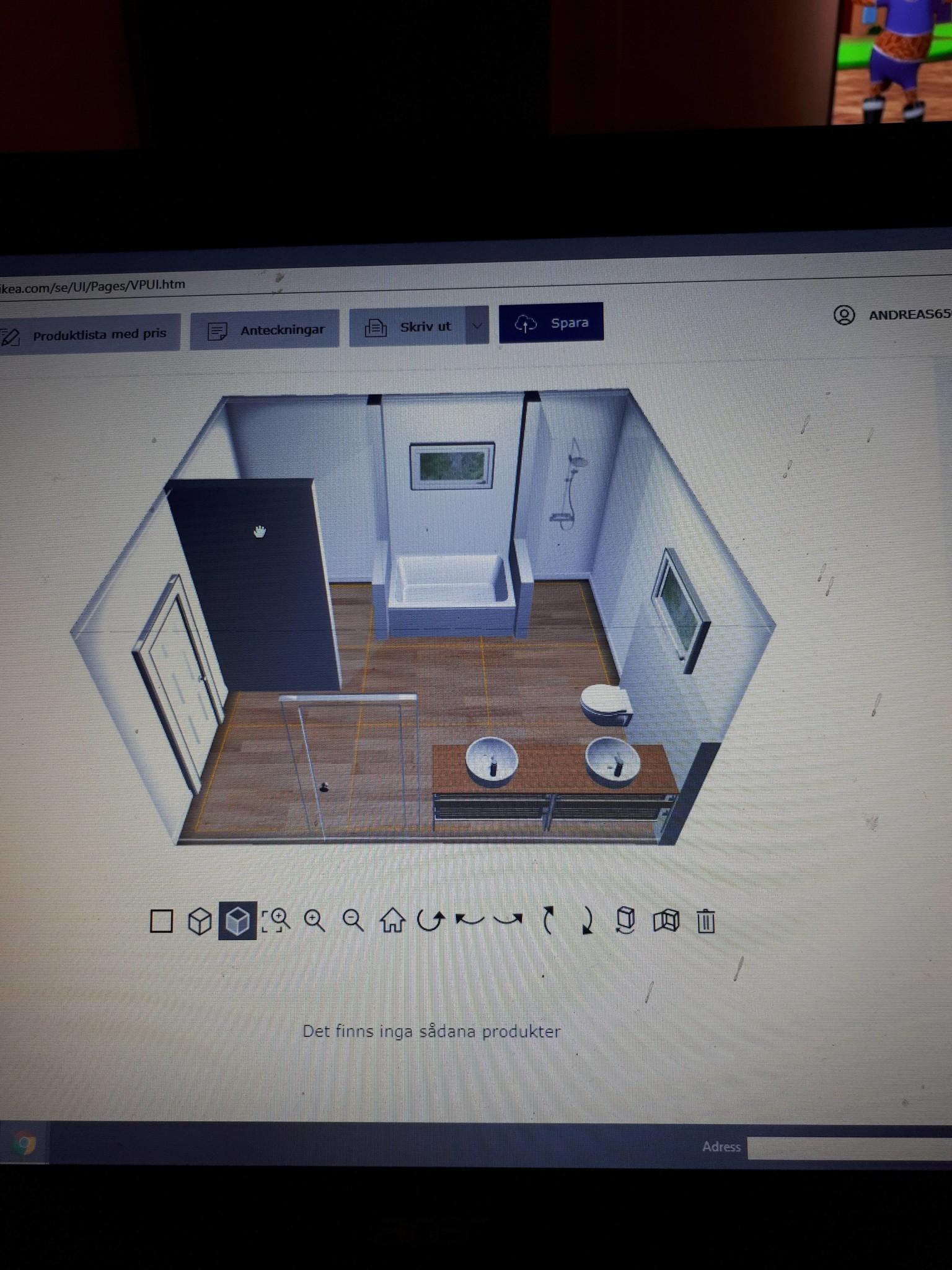

Gjorde en liten skiss i Ikeas badrumsplanerare men gud vad svårt att få till allt bra så lite hjälp skulle inte skada!
Vad tycker ni om detta upplägg?
Högra hörnet är bastun 1900x1650mm blir det för liten tro?

Det ser väl ut som en bra början på planlösning av badrummet.
Hur är det med insyn?
Kan man uppleva det som insyn där du har ställt toaletten kanske något annat är bättre där. Om båda dörrarna kommer att användas får man tänka på att det ofta kommer att inträffa att den som går in bara låser ena dörren och därför blir överraskad när någon öppnar den andra och då kan det ju vara bra om inte alltför pinsamma situationer uppstår.
Vill man kunna se ut när man sitter i bastun?
Glöm inte att bestämma var handdukarna ska hängas.

Ja precis det bästa hade ju varit om man fått själva toan och kanske handfaten lite mer avskilt, då vi gärna vill ha så stora glaspartier som det går i bastun och dusch!
Dörren rakt framför toan är ut till hallen
Den bevid handfaten är in till tvättstugan och det är enda vägen in dit så därifrån kommer förhoppningsvis ingen

Ja precis dörrarna går tyvärr inte att flytta mer än ett par cm åt vadera håll. Men fönsterna kan jag i princip sätta vart jag vill då dom befintliga ändå ska bytas
Vi skissade lite på andra planlösningar igår kväll med och idag ska vi träffa en projektplanerare! Det ska bli intressant
förhoppningsvis hjälper han till lite med planlösningen som faktiskt är det största frågetecknet just nu.

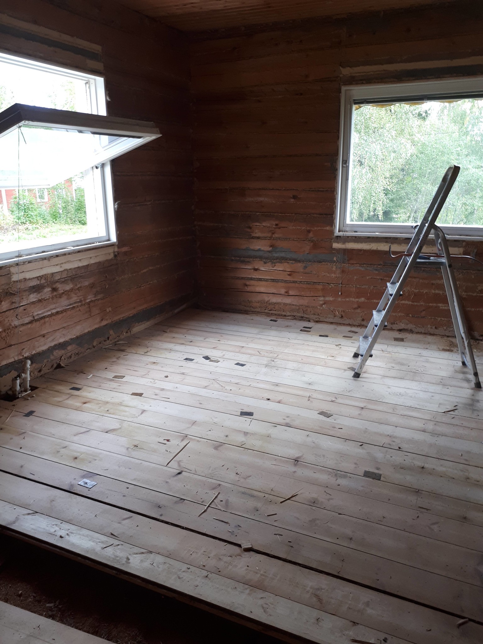

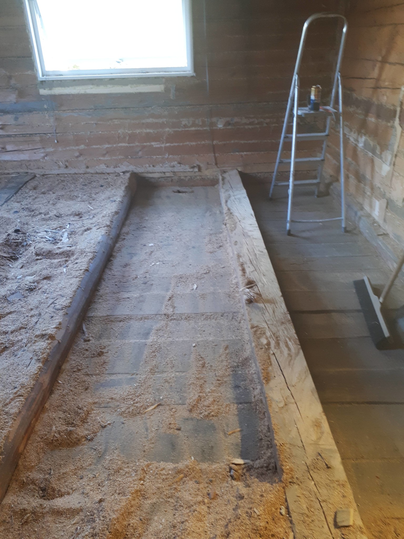

Kastar väl upp några fler bilder. Är dock fortfarande i rivningsfasen men ska förhoppningsvis bli klar med det idag!
Låg 35mm spontat trägolv under den rivna parketten.
Efter detta rum har vi bara ett rum kvar i huset med sågspån!

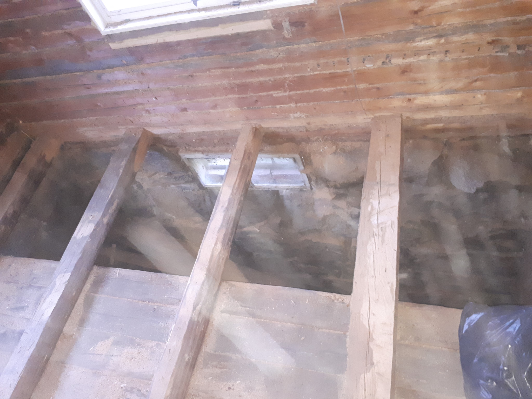

Balkarna ska kapas av och ersättas med 45x220 reglar på cc30.

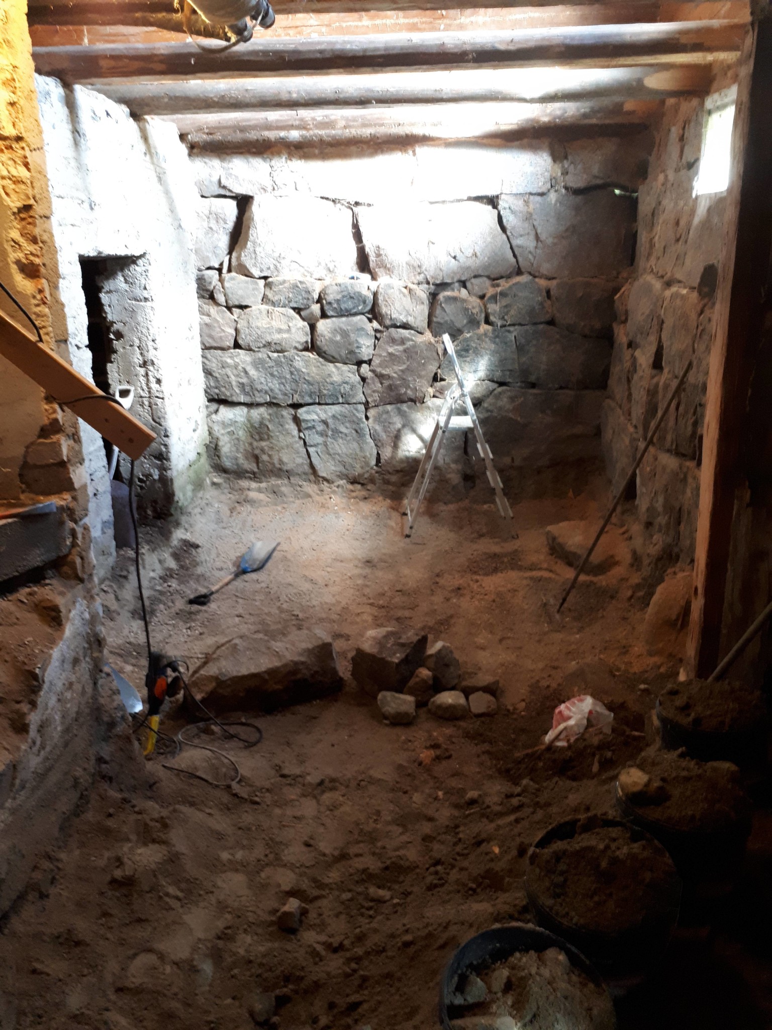

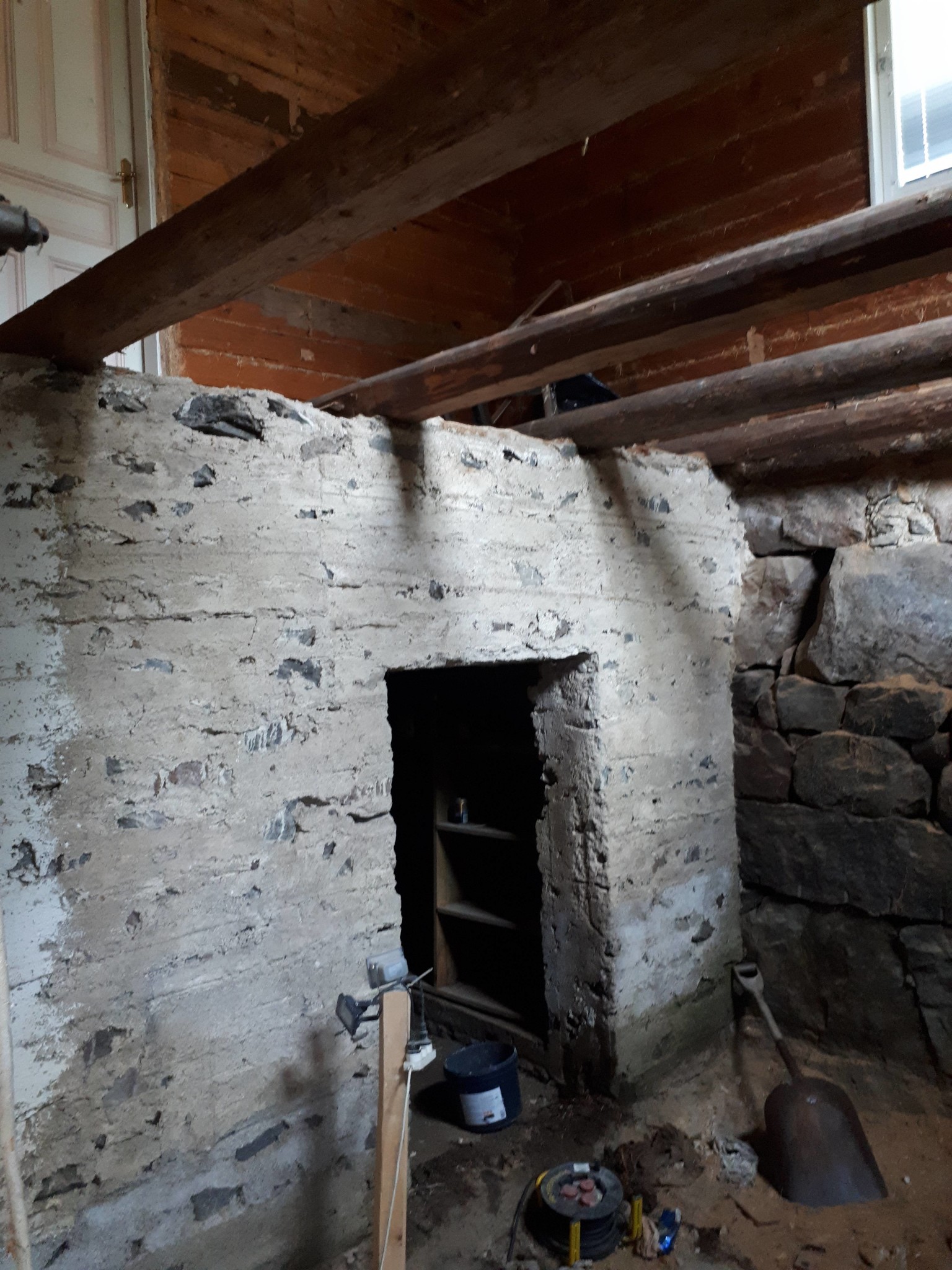

I samma veva när jag ändå hade rivit golvet ner till källaren, tänkte vi att vi skulle markisolera och gjuta en platta. Vi ska även gjuta en stödmur på två av väggarna då den befintliga källarväggen är nå typ av stenblock.
Trampat jordgolv innan. Har grävt ut ungefär 400-500mm
Gammal jordkällare. Ska tids nog renoveras och bli en vinkällare

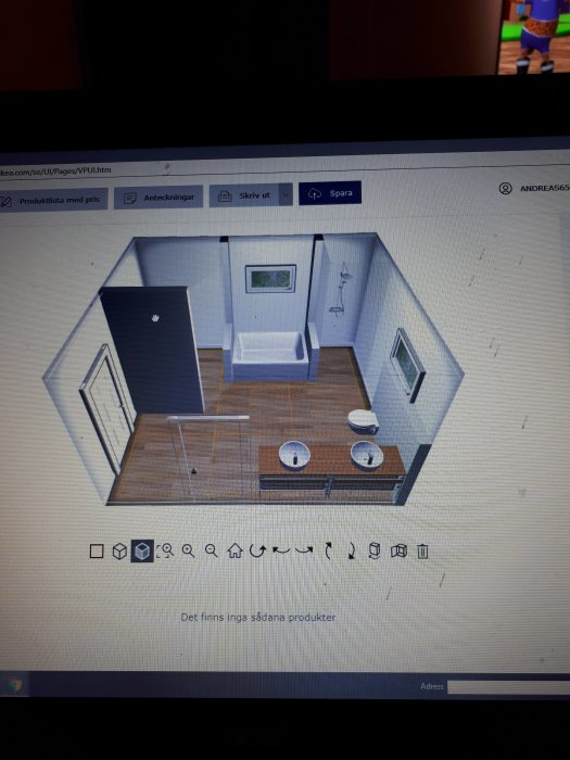

Sådär nu fick vi perspektivritningarna! Vart ett helt annat upplägg, men bra mycket bättre kan jag tycka då toan blir lite mer avskild från resterande. Lite småsaker som ska fixas bara som att handdukatorken ska flyttas och badkaret ska vara rakt. anars kör vi sådär!
Hur är det angående fönster i våtzon 1 tänkte på det ovanför badkaret är det godkännt eller ska man ta ett mindre och flytta upp det en bit? Nån som vet?

Också ett mycket bra förslag.
Det är opraktiskt att ha handdukarna långt från duschen för det blir blött på golvet en lång sträcka då, så jag tyckte det är en bra placering i dessa ritningar.
Jag har inte läst något i forumet om att fönster inte får sitta ovanför badkaret men för säkerhets skull kan du ju läsa i Säkert vatten. Sen är det ju en underhållsfråga också för man vill ju inte att bågarna mm. ska bli fuktiga ofta så att färgen spricker fort.

Ja det ju sant istället för att springa tvärsigenom hela badrummet så är det bara att sträcka ut armen och ta en handduk.
Nää jag hittar inget heller om fönster i badrum men flyttar nog upp den en bit ifrån badkaret iallafall för säkerhets skull.
Blir väl inte så mycket vatten stänk när man badar egentligen heller. men bättre att vara på den säkra sidan.

Jag hade inte tagit bort de gamla balkarna, de ser ut å vara "inlaxade" i väggen? Hade hellre reglat upp emellan. Såvida du inte planerat att sänka golvet.
Du kanske dock har tvärkoll på detta men bara en synpunkt.
