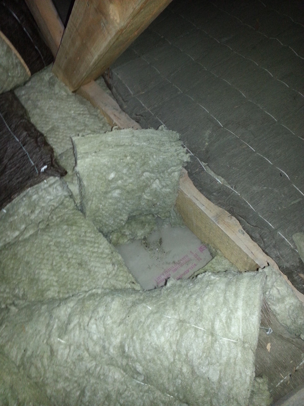

Jag har tänkt lägga upp en projektorduk i mellantaket i vårt hus. På bilden syns taket och min tanke är att fästa duken (18kg) i en regel och skära upp en springa i takgipset där duken kommer ner.
Duken är motorstyrd och det finns med en extern sensor för fjärrkontrollen. Ström finns i undertaket.
Vad behöver jag tänka på med isoleringen och fuktspärren?
Duken i sig kan inte ligga inne i isolering då den kan bli överhettad och så behöver väl fuktspärren läggas på något sätt?
Mvh,
Anders
Efter lite mer efterforskning verkar följande vara "rätt":
- Jag lyfter bort isoleringen på vinden (kallvind)
- Jag sågar upp en springa i gipsen som även kapar fuktspärren.
- Monterar duken och ser till så den fungerar korrekt.
- Bygger en låda runt duken med plyfa med tillräckligt mycket luft i så duken inte går varm.
- Lägger ny fuktspärr (åldersbeständig plast) över lådan och tätar skarvar med tejp.
. Lägger tillbaka isolering, även ovanpå lådan.
Låter det rätt och riktigt?
Mvh,
Anders

Det låter rätt o riktigt.

Den blir varm när man kör den... Det står i instruktionerna att det måste finnas 15cm luft på sidorna och framför om den hänger på vägg.
Tack, largab!
Att den blir varm när man kör den köper jag men det tar ju typ 10sek att köra ner/upp den så värmen måste man väll nästan kunna bortse ifrån vad det gäller överhettning.
