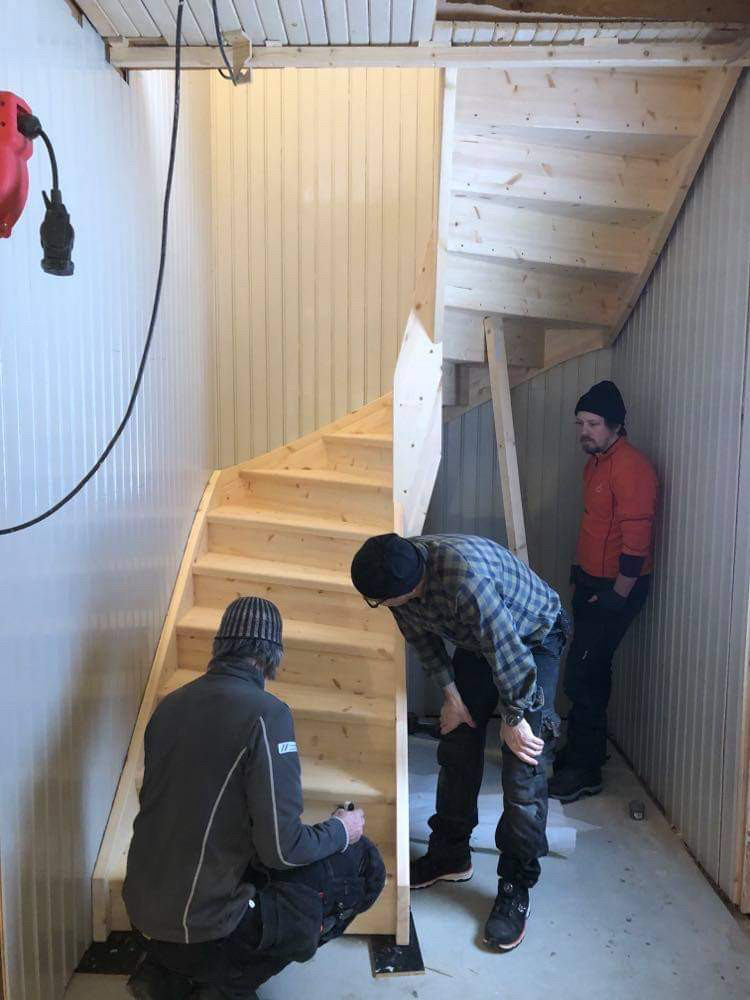

En av de större utmaningarna har varit att rikta väggarna i trapphuset. En köpt trappa förutsätter liksom att alla vinklar är 90 grader och så är det inte i det här huset. Jag höll på att bli tokig på kuppen.
Tre meter mellan våningsplanen och hela schaktets höjd var 5,6 m
Jag byggde en ställning i schaktet för att komma åt överallt och slippa bängla med stegar.
I rummet bakom trappen har jag placerat elcentralen så det blev många rör sär
Vangstycken till trappan
Plansteg och sättsteg
Ett stort 3D-pussel som ibland var knepigt att få ihop.
Tre delar som nu bara skulle monteras ihop.
Men hur gör man med översta delen? Sänka ner den från övervåningen eller montera ihop alla tre delar och sen lyfta den på plats?
Till slut fick det bli det senare alternativet. Tur att man har snälla grannar.
Och så var det på plats.
Sen skulle spindelväggen byggas. Stolpen smyckades ut lite med kanelyrer för att få lite mer liv.
Själva ramen till spindelväggen byggde jag i verkstan och sen lyfte jag den på plats.
Både trappa och spindelvägg på plats.
