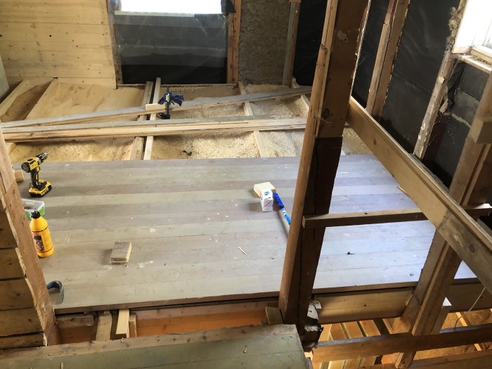

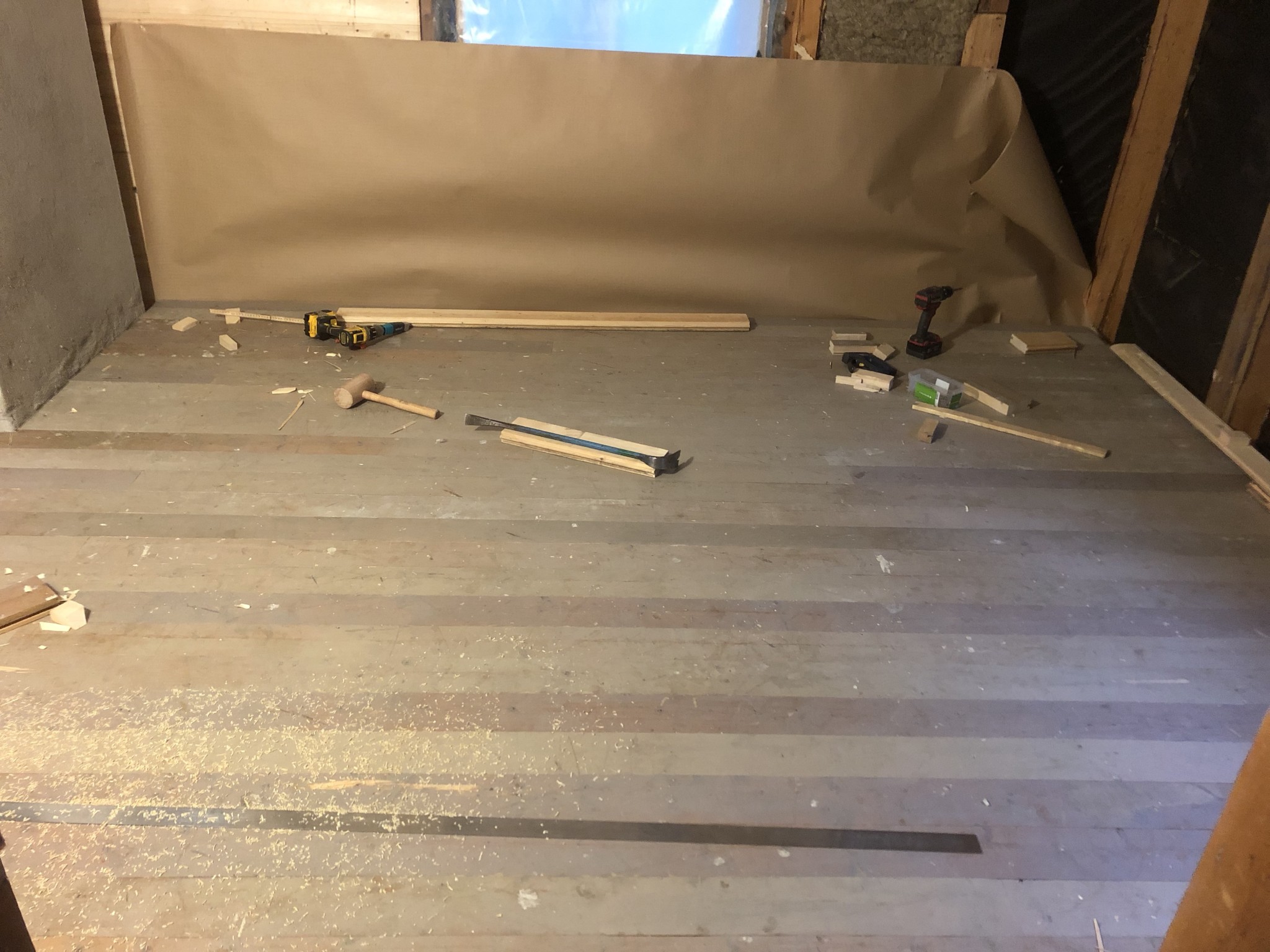

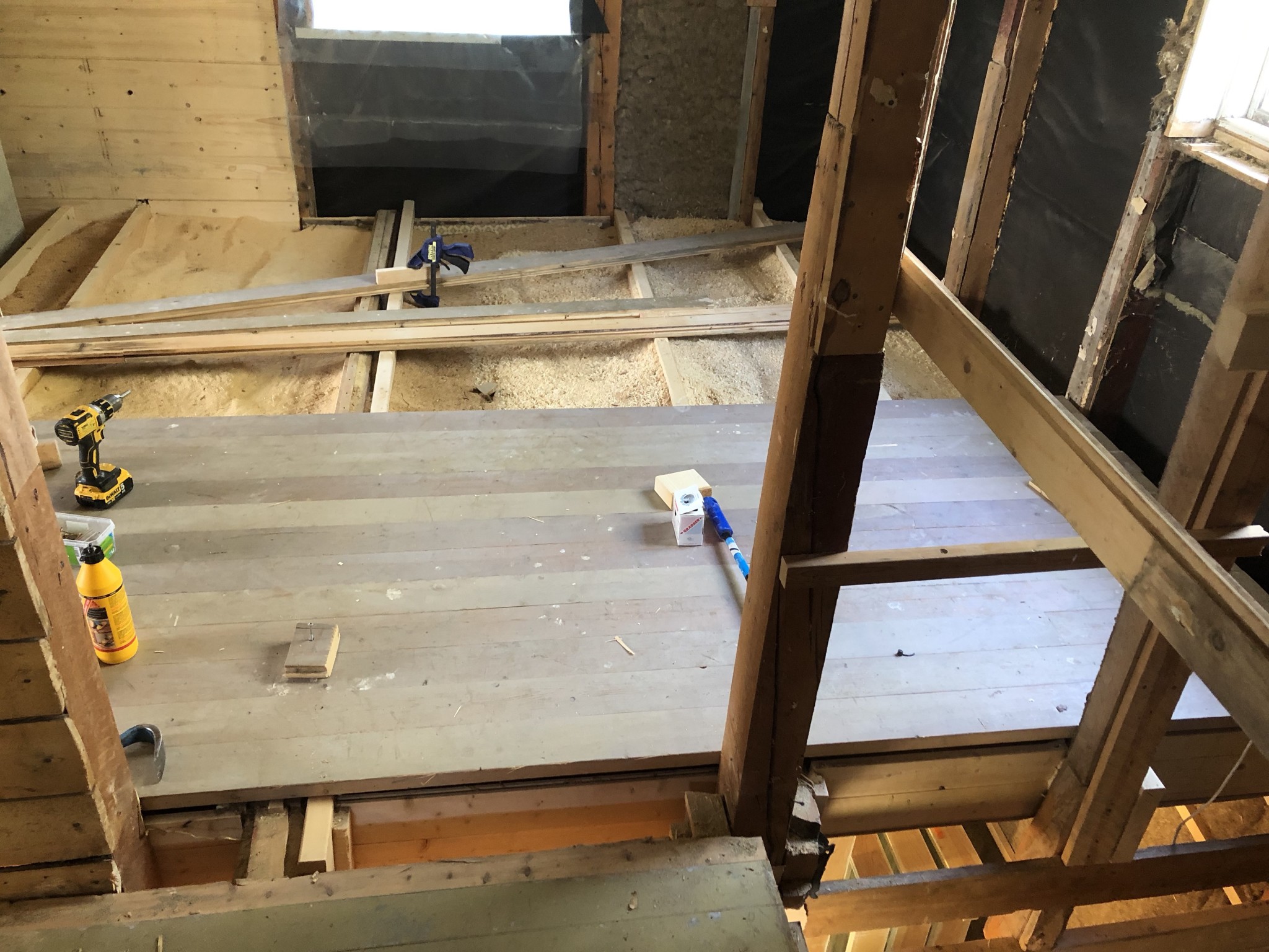

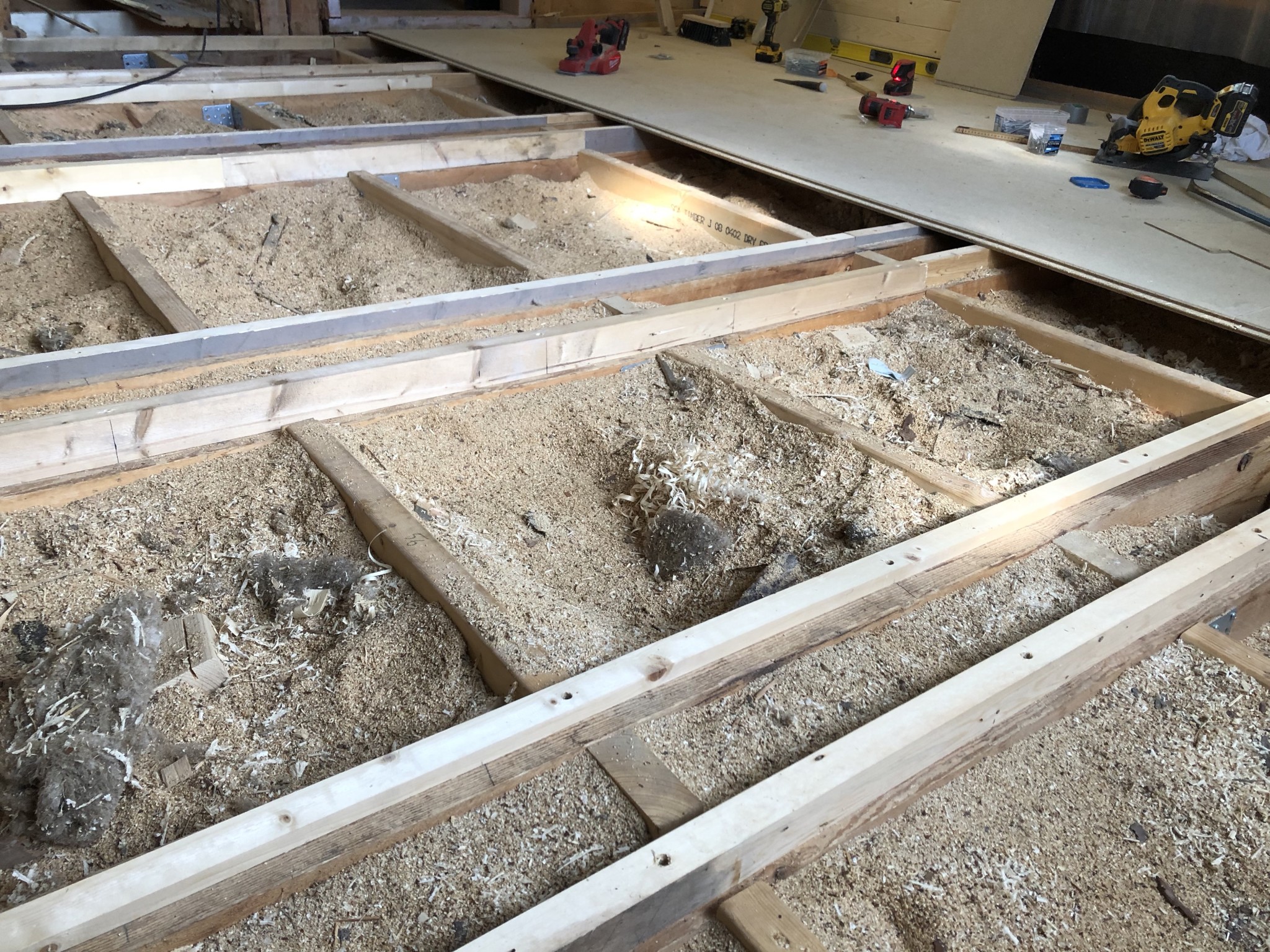

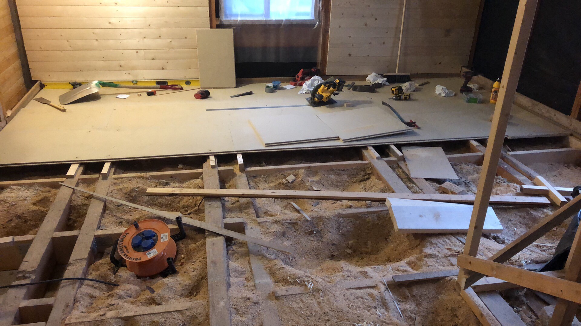

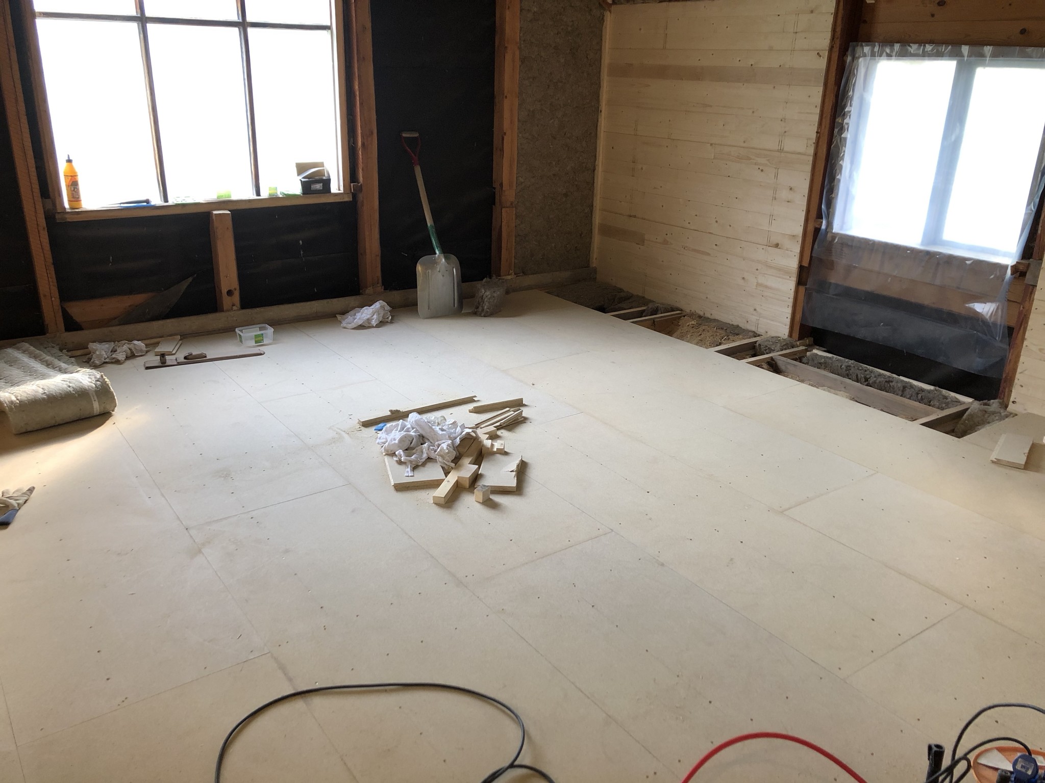

Riktade golvet i stora rummet där uppe. Det blev rätt mycket, som mest 60 mm. Men det var en märklig lösning där åsarna gick omlott i höjdled så att golvet vilade bara på varannan ås. Golvet sviktade rätt mycket och jag gjorde kortlingar och riktade så att golvskivorna bärs upp av alla åsar och alla kortlingar. Det sviktar fortfarande lite och jag funderar på om jag ska leva med det eller sätta ås i taket på bottenvåningen.
  • Renoveringsarbete av golv med synliga golvåsar, kortlingar och verktyg på ett ojämnt underlag.
  • Delvis riktat träbjälklag med nya kortlingar, isoleringsmaterial och verktyg synliga på ett renoveringsprojekt.
  • Renoverat golv med nya golvskivor, öppna åsar och byggmaterial i ett pågående byggprojekt.

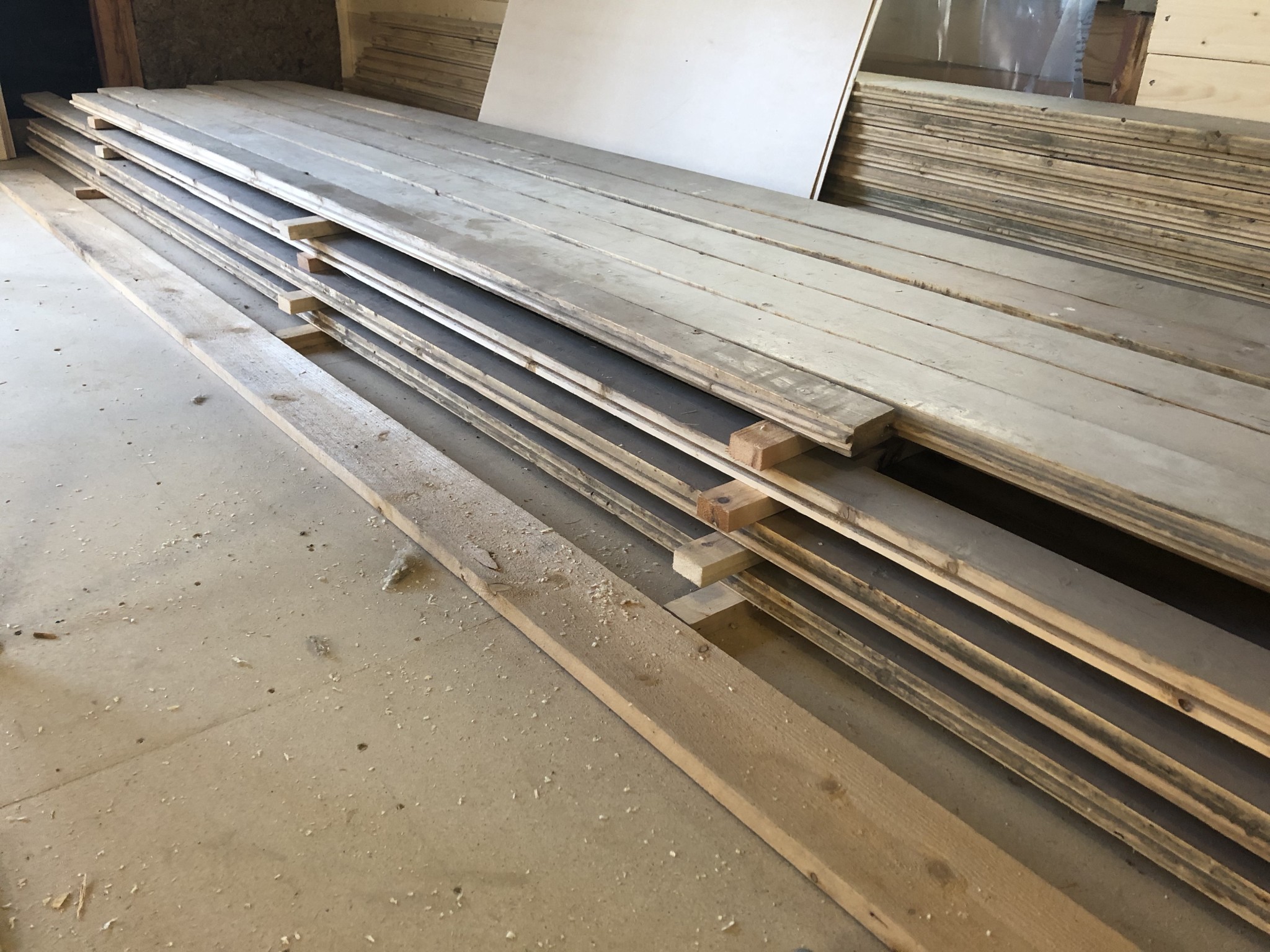

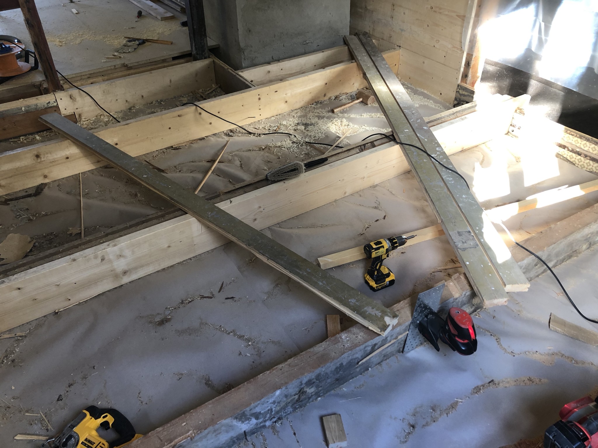

I det lilla rummet på övervåningen återanvände jag golvplankor från det stora rummet. Här var jag tvungen att byta och förstärka några av golvbjälkarna. En av bjälkarna var gjord av en gammal dörrkarm.

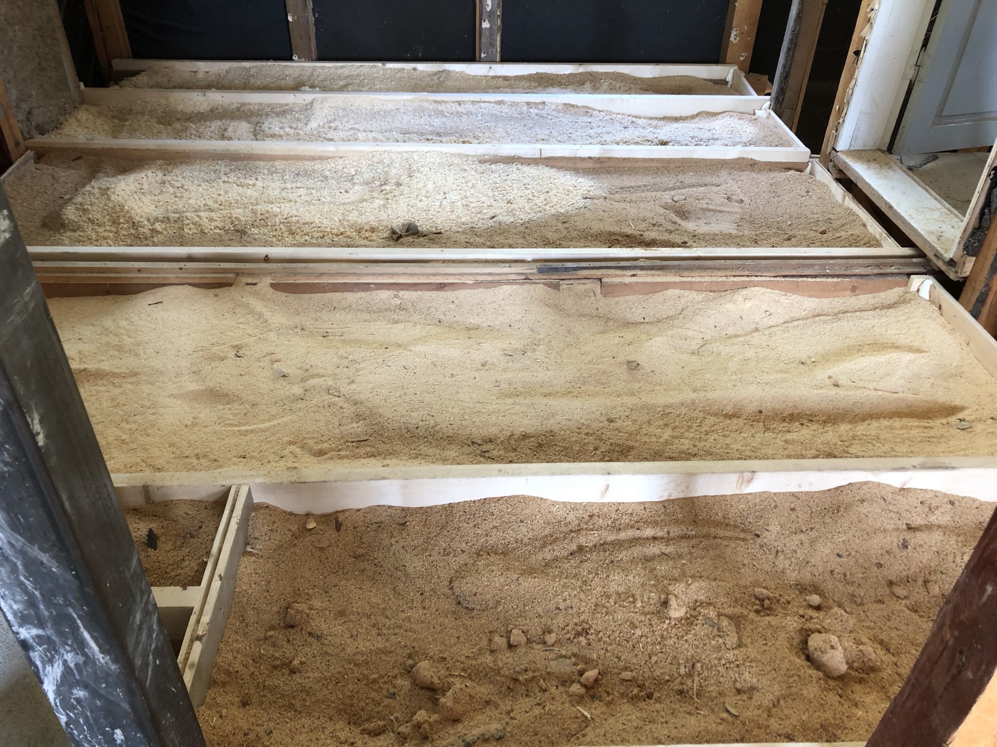

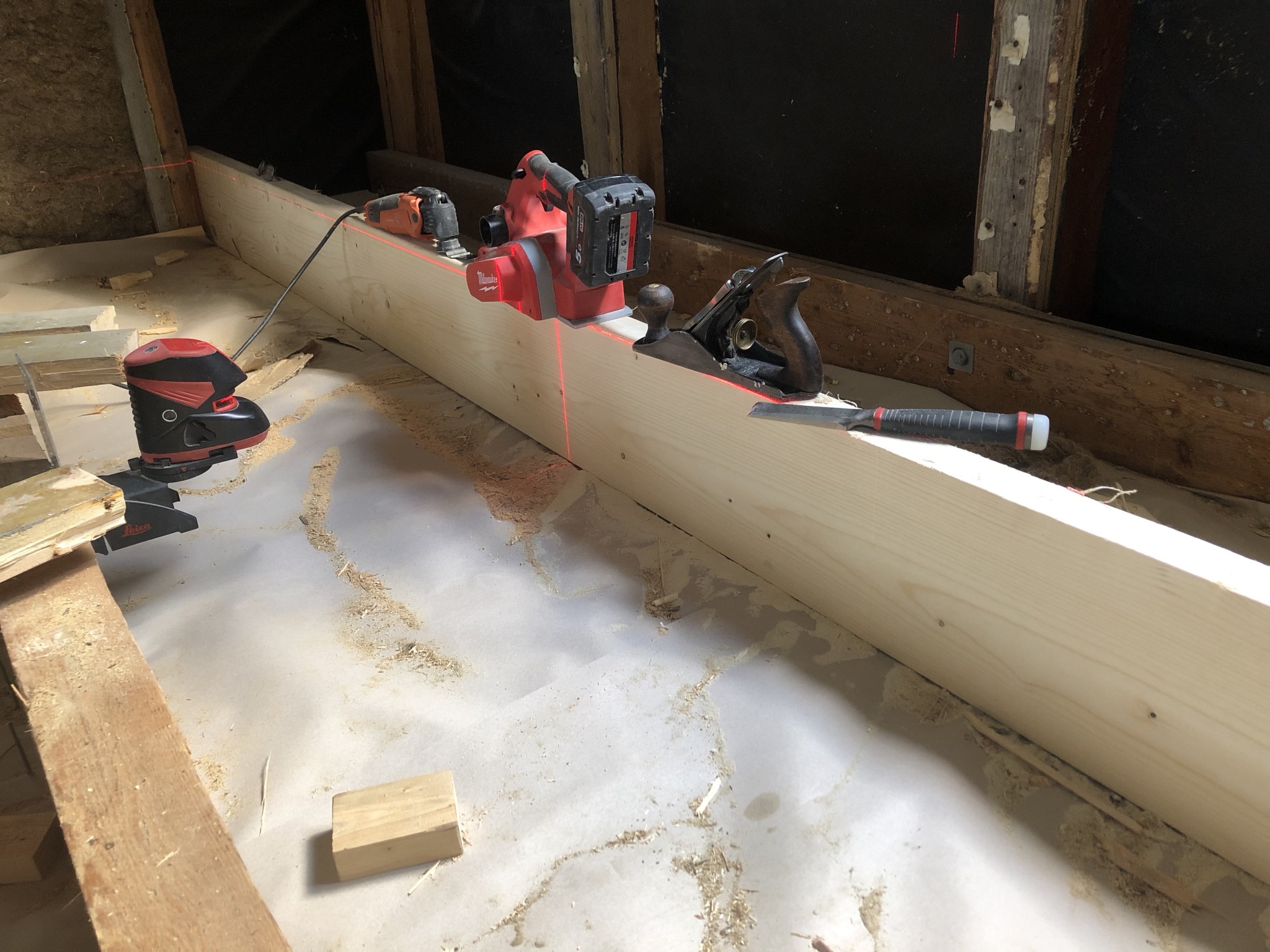

Det som inte är med bland bilderna är spikningen av undertaket innan riktningen av golvåsarna började. Vinden var inte inredd från början och det var väl inte så noga med hur det såg ut däruppe. När den sedan inreddes hade man ganska mycket jobb med att rikta golven. När jag tog bort golvet försvann alla masonitbitar, kartong och spjälor som använts som mellanlägg. Min metod var att mäta upp en profil på golvet med hjälp av lasern, rita ut den på en regel och sen såga ut den. Jag jobbade med 2 m långa bitar då det blev ganska hanterligt. Lilla rummet avviker +/- 1,5 mm vilket jag tycker är godkänt.
Jo, och jag återfyllde golvet med sågspån från väggarna.
  • Renovering av golv med laser för att rikta nya bjälkar, med verktyg och sågspån runtomkring.
  • Stapel av återanvända golvplankor upplagda på träklossar i ett renoveringsprojekt.

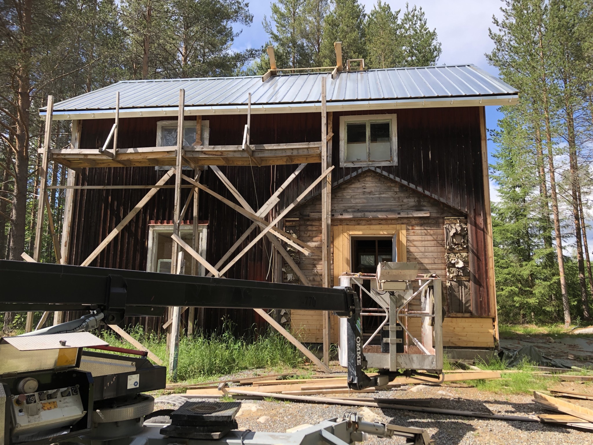

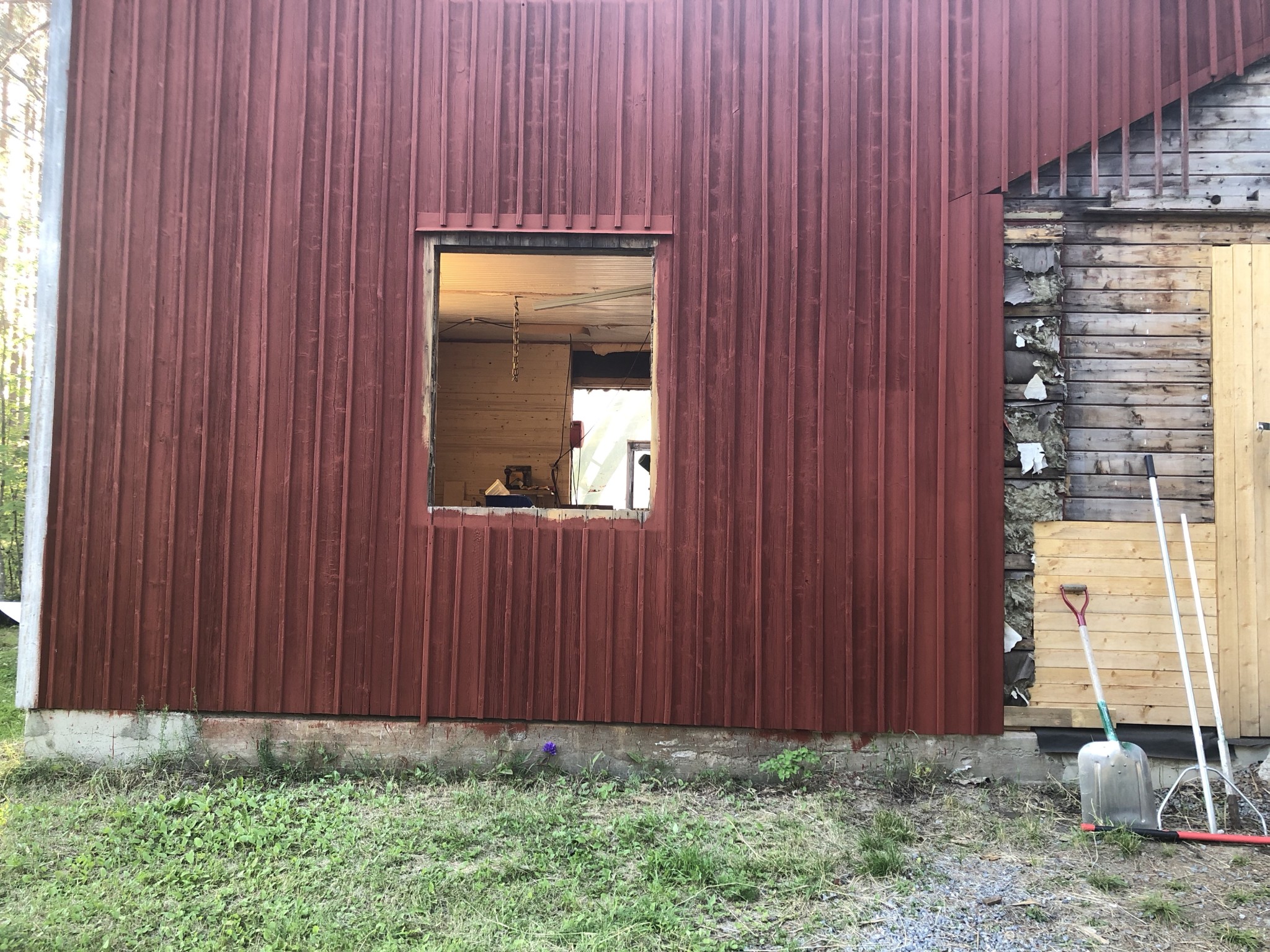

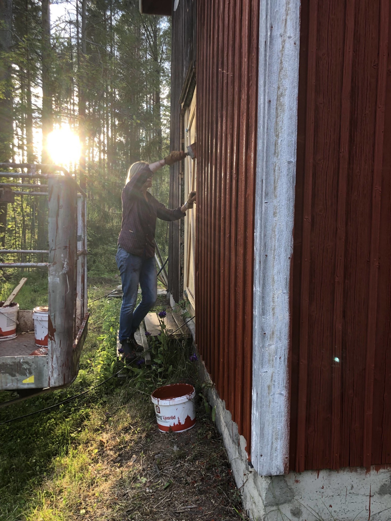

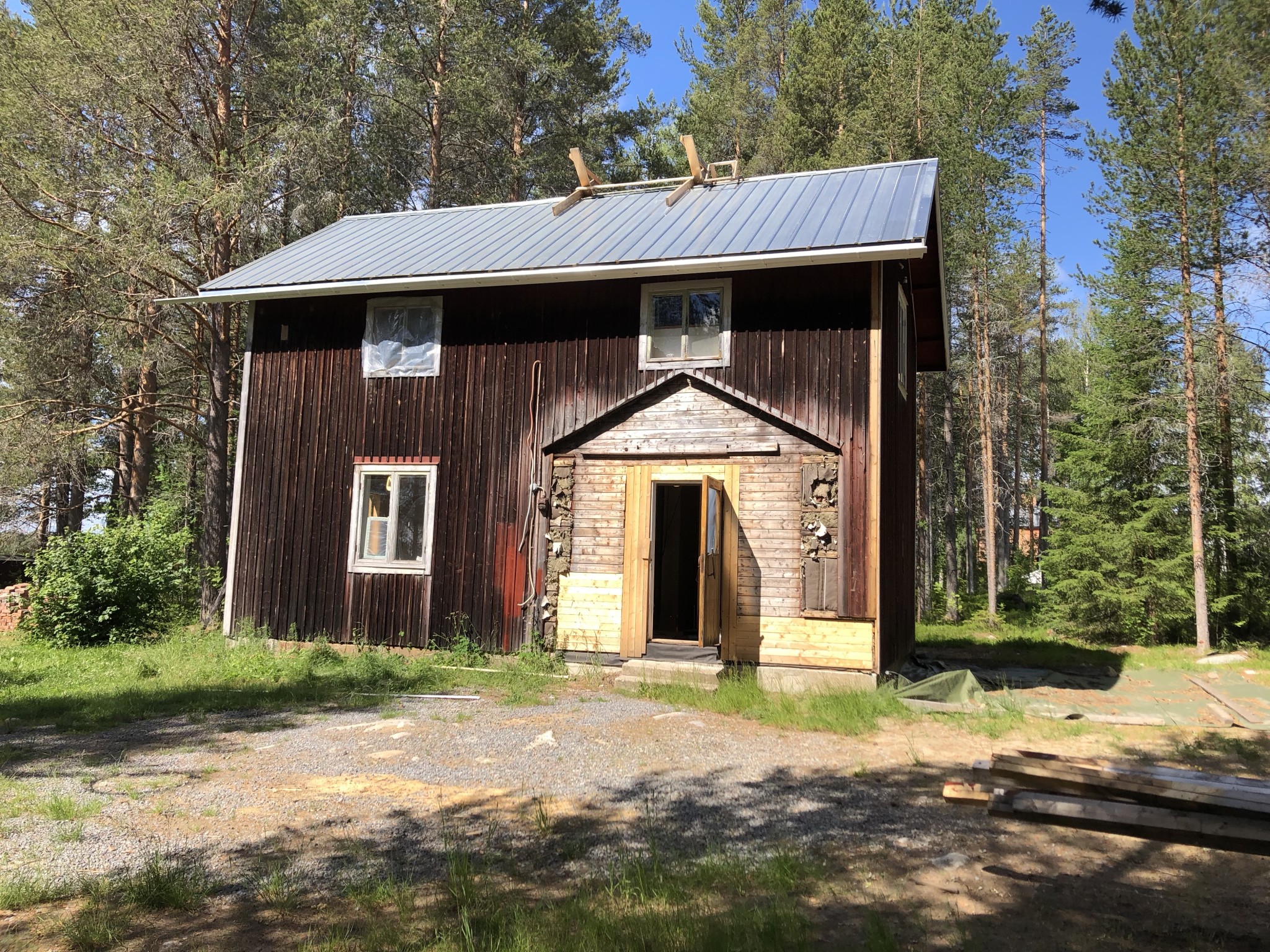

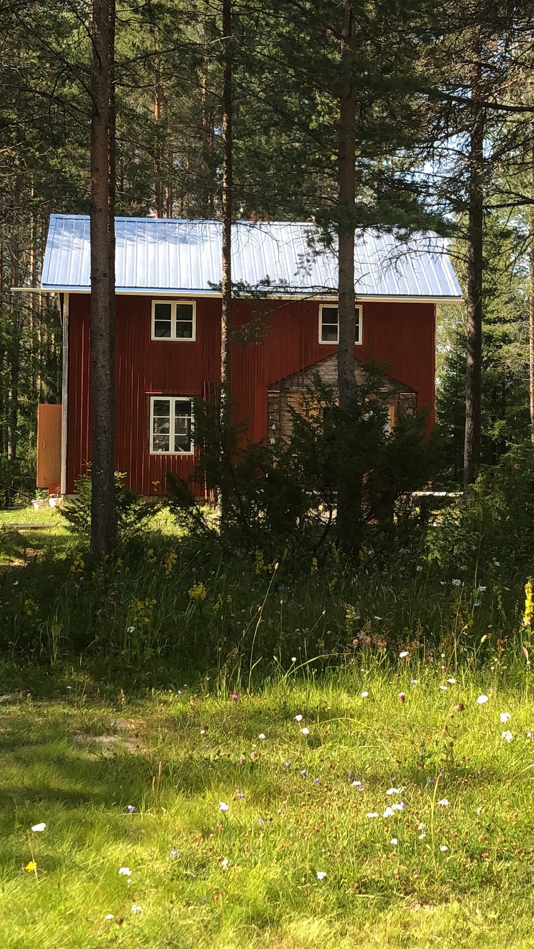

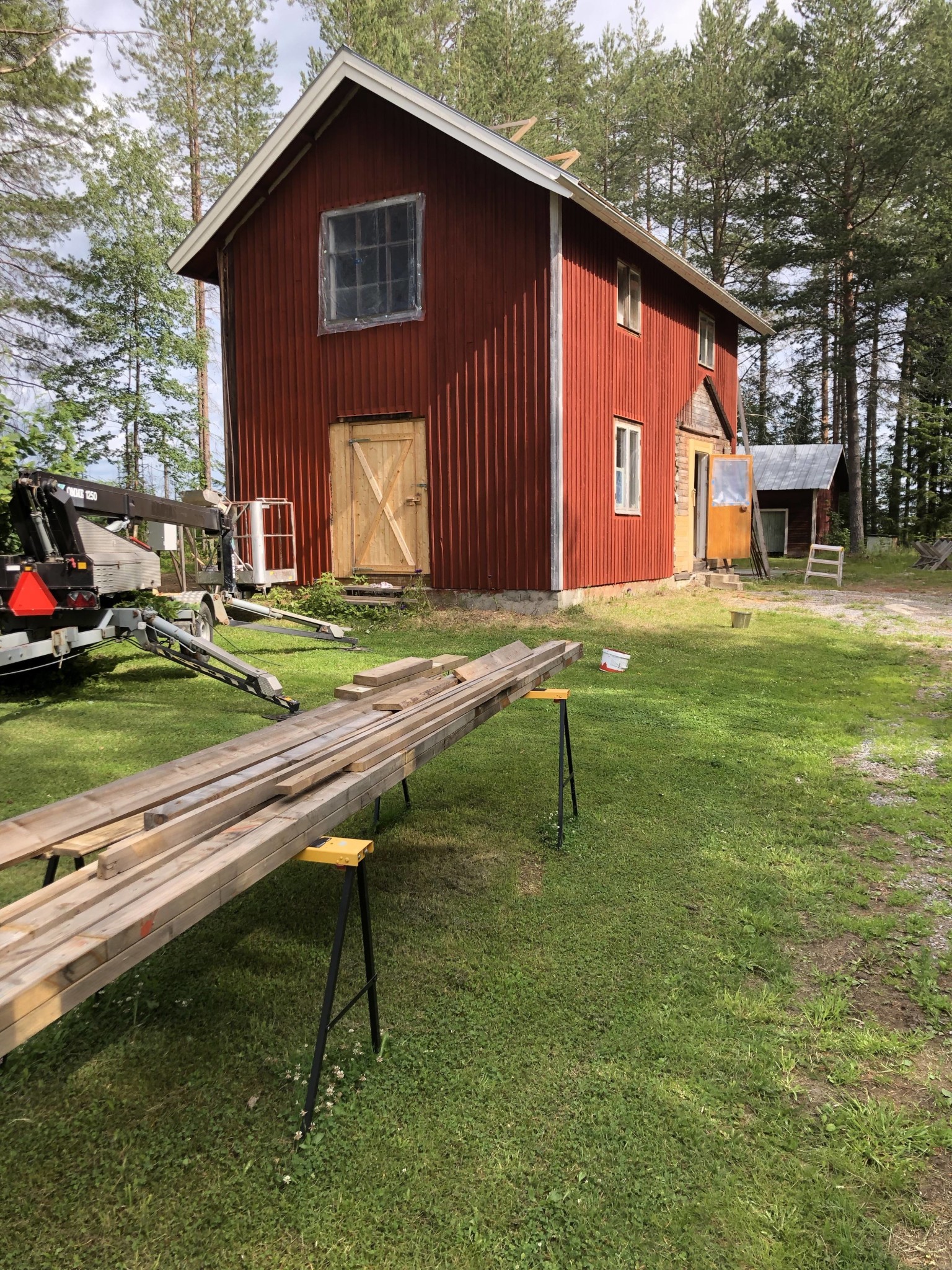

Äntligen dags att monter hängrännor och riva bort ställningarna och börja måla, Faluröd, ljusröd.

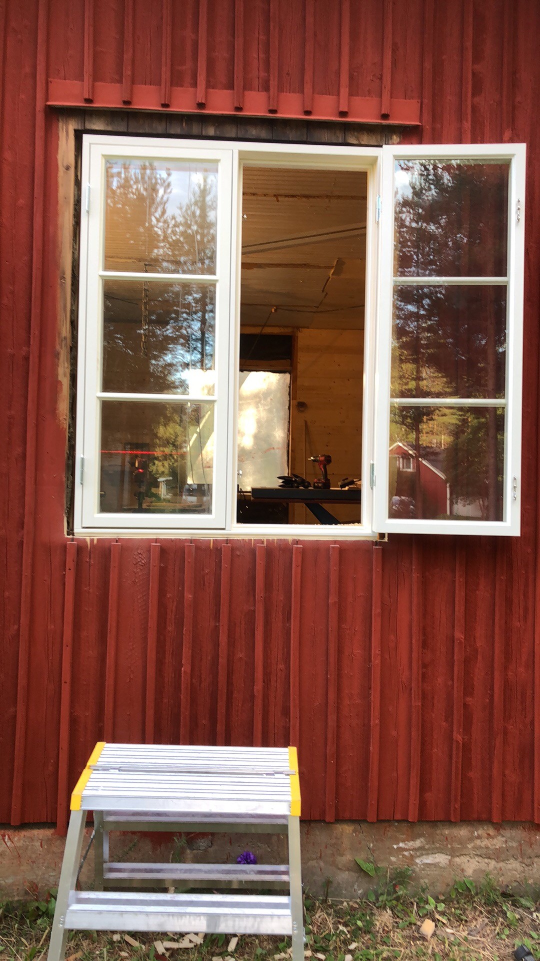

Efter målningen monterades de nya fönstren från Allmogesnickerier in. På gaveln ska vi montera en fönsterdörr så småningom och fönstret på övervåningen blir kvar.

  • Husfasad klädd i faluröd plåt med stort öppet fönsterhål och ställningsmaterial framför.
  • Falurödt trähus med nyinstallerat vitramat fönster och en arbetsstege framför, redo för målning och renovering.

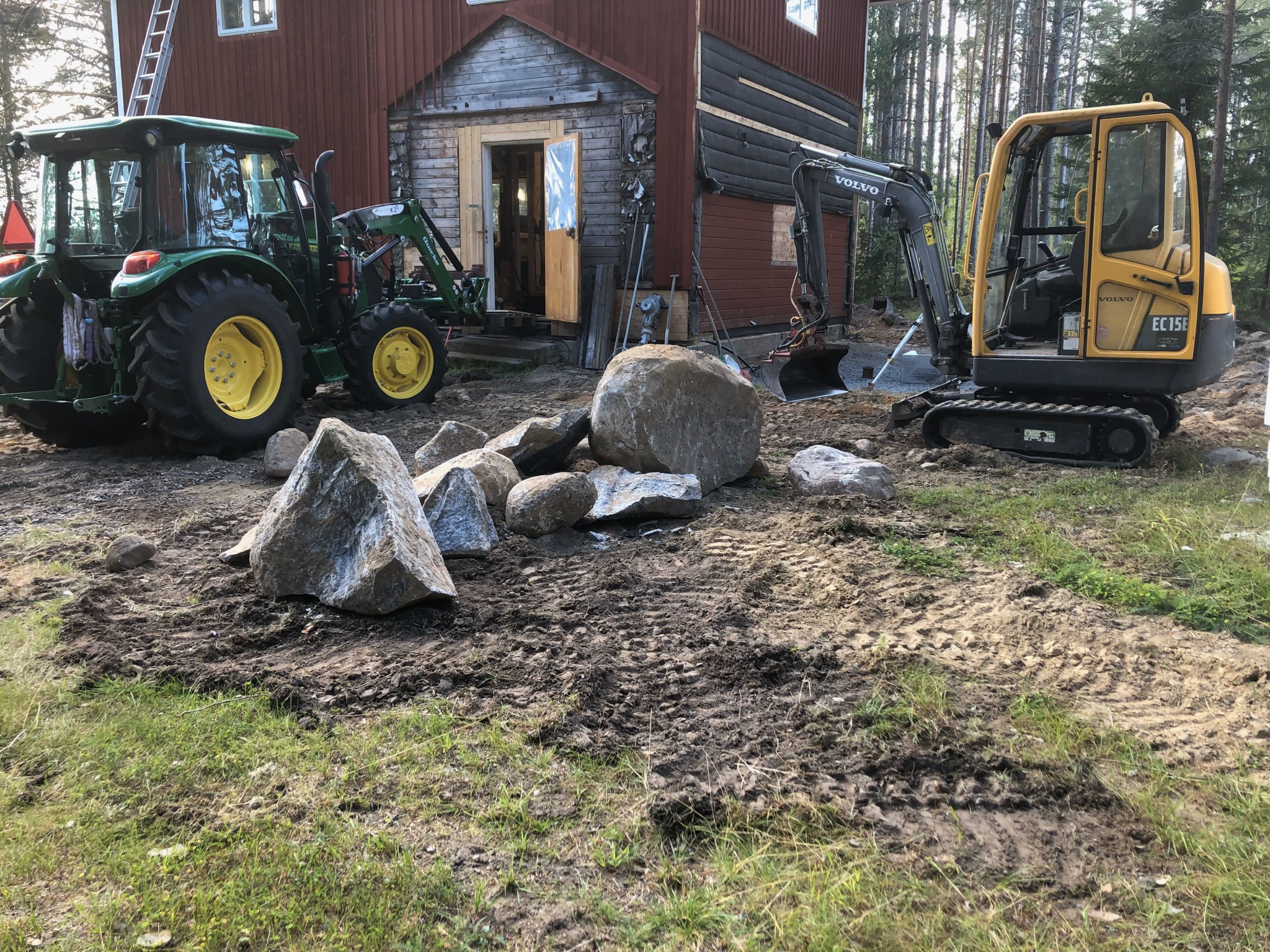

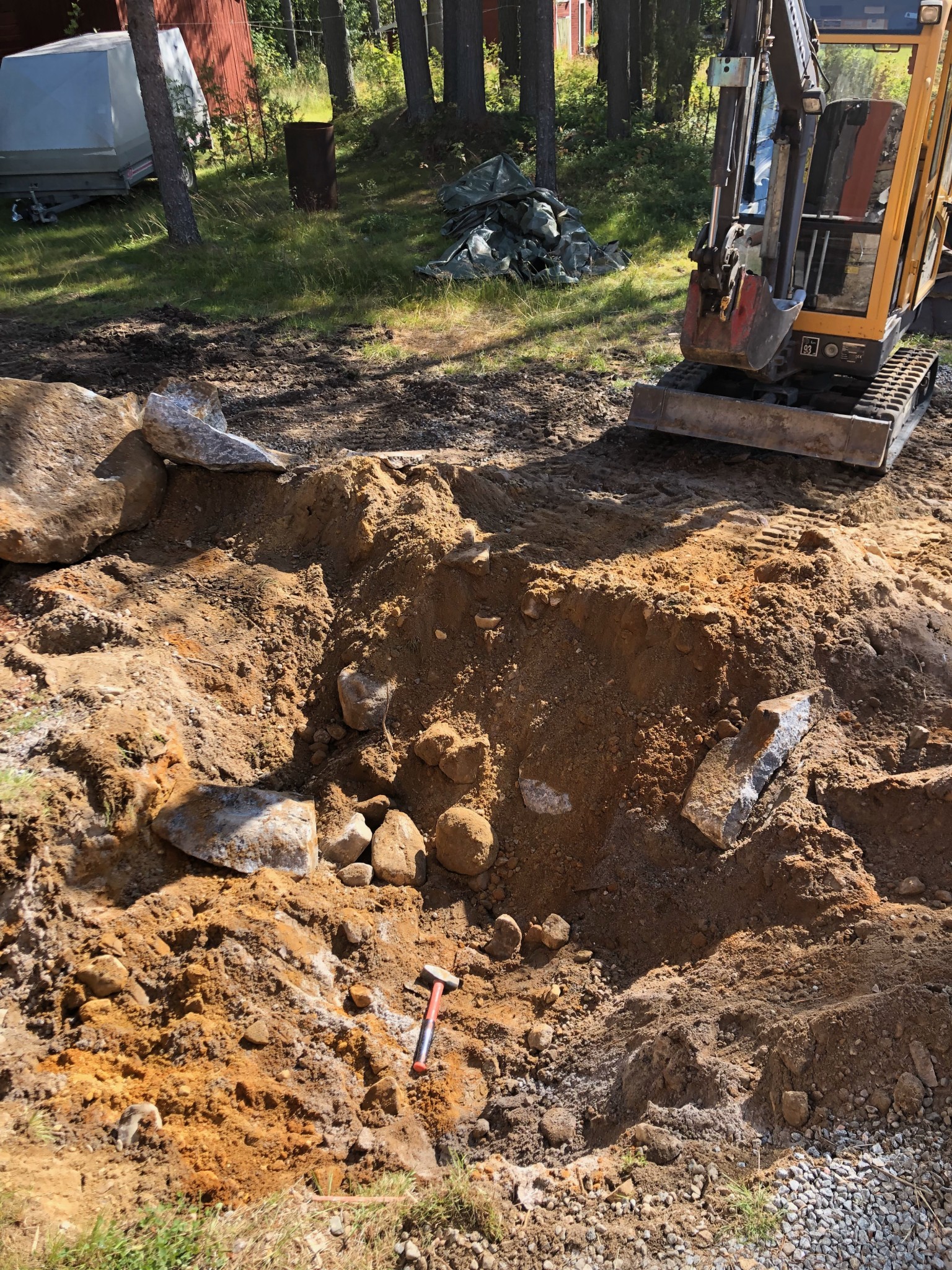

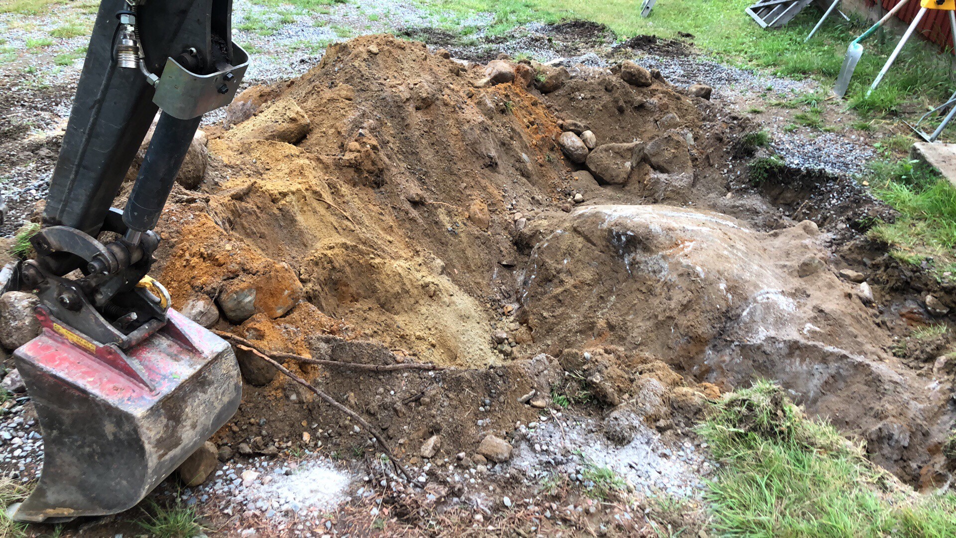

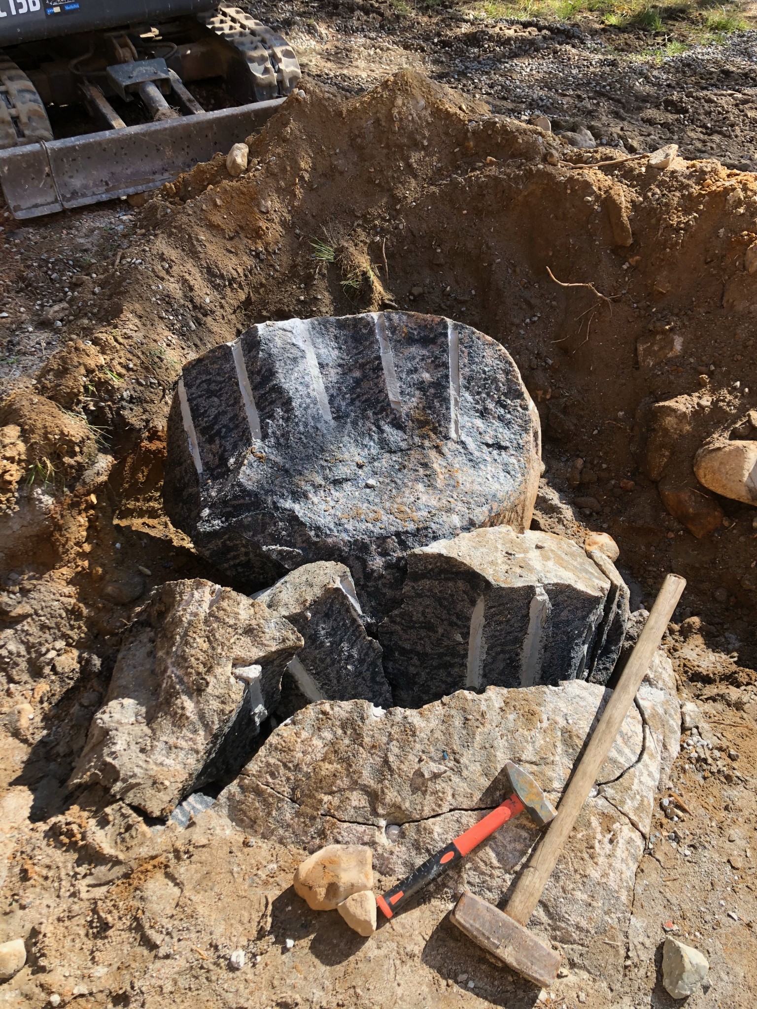

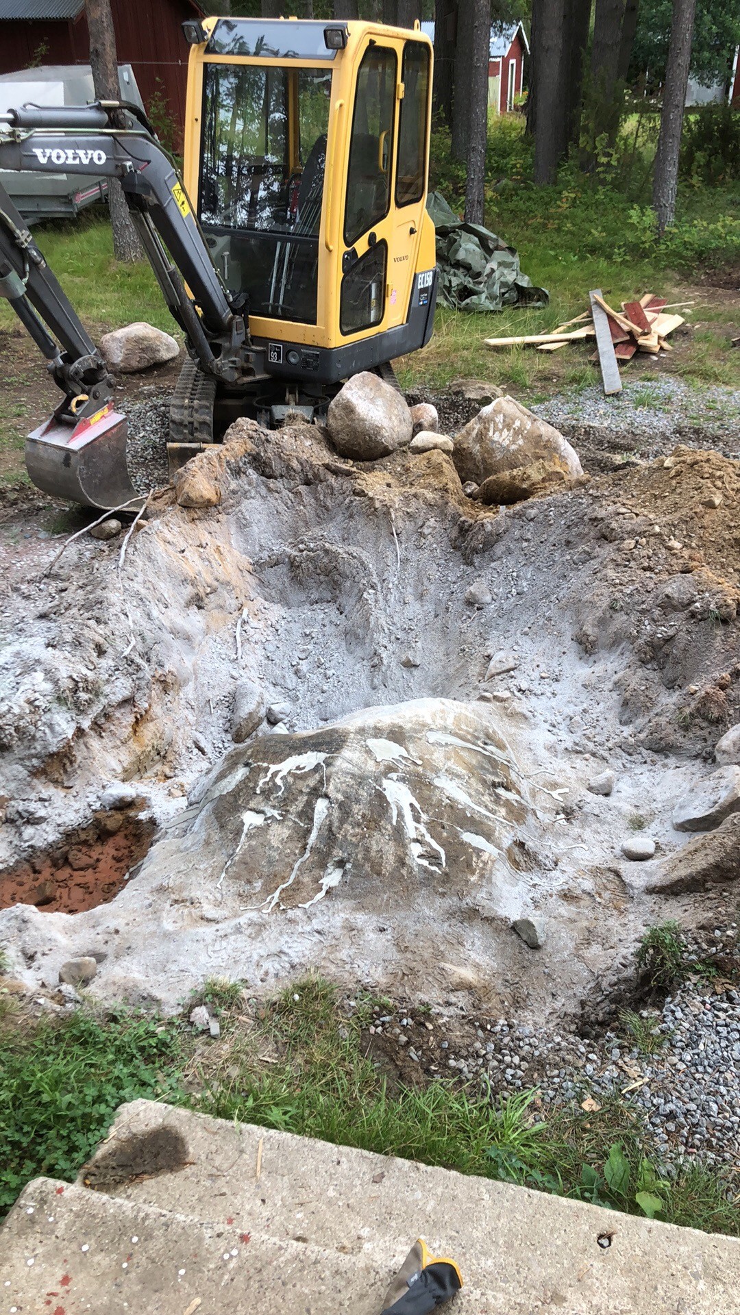

Jag förstod redan från början när jag såg den flata stenen i markytan att det här kommer att bli jobbigt. Men eftersom den var orsaken till att stenfoten till farstukvisten hade brutits sönder av tjälskjutningen fanns det ingen återvändo.
Uppgrävd mark med stor sten och minigrävskopa, borrade hål för dynamit.
När jag började gräva på allvar visade det sig att den var ännu större än jag trott. Stor utgrävd sten i en grushål med en minigrävare och uppgrävd jord i bakgrunden.
Den gamla Cobran kom till användning igen och jag tror att det blev 16 hål borrade. Stor sten i marken med borrade hål och en kofot, grävmaskin och utsprängda stenbitar i bakgrunden.
Som laddades med snigeldynamit. Uppgrävd mark med stor sten, hål borrade för dynamit, och minigrävare i en trädgård.
Det blev flera skopor att köra bort sen. Stor sten utgrävd på gräsmatta nära röd byggnad med traktor och minigrävare i bakgrunden.
Uppgrävt område nära en byggnad med en stor sten, verktyg och en minigrävare i bakgrunden.
Tur att det finns grannar med minigrävare.

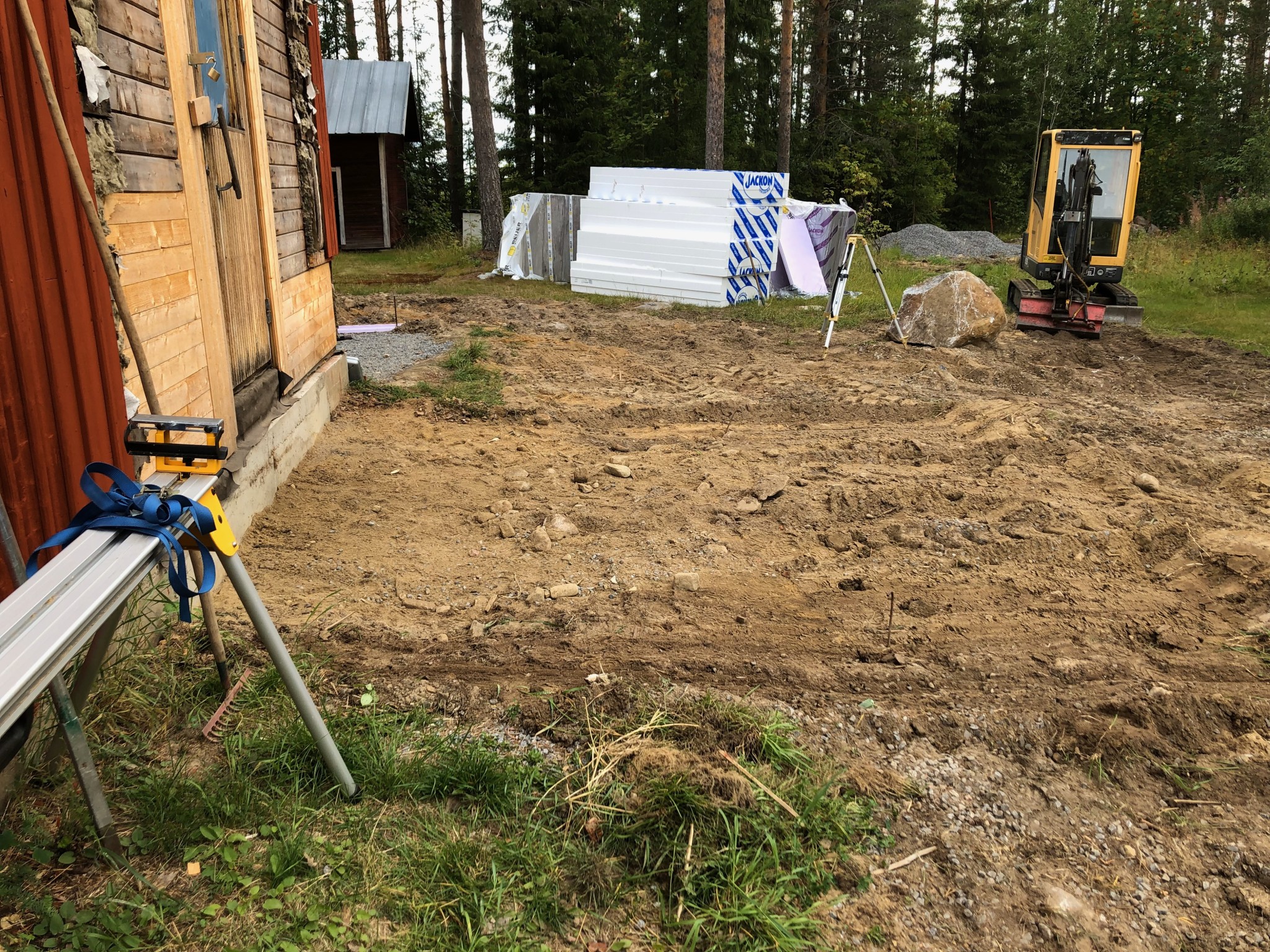

Jo jag har gjutit men skulle ändå vilja veta vad du menar.
Trodde de inte var tillräckligt styva bara. Ett de ska ha nått värde kring hundra. Kan dock ha fel.
Tack för svaret. De vita skivorna på bilden har tryckhållfasthet 100 kPa/m2 och kantelementen har 200 kPa/m2.
Jaha såg bara bilden med pordränskivorna, och de ska tydligen ha 60 Kba. Det var därför jag blev lite oroad. Erik
Kba är förkortningen av Kungsbacka och inte någon tryckhållfasthet ;):thinking::rolleyes:
