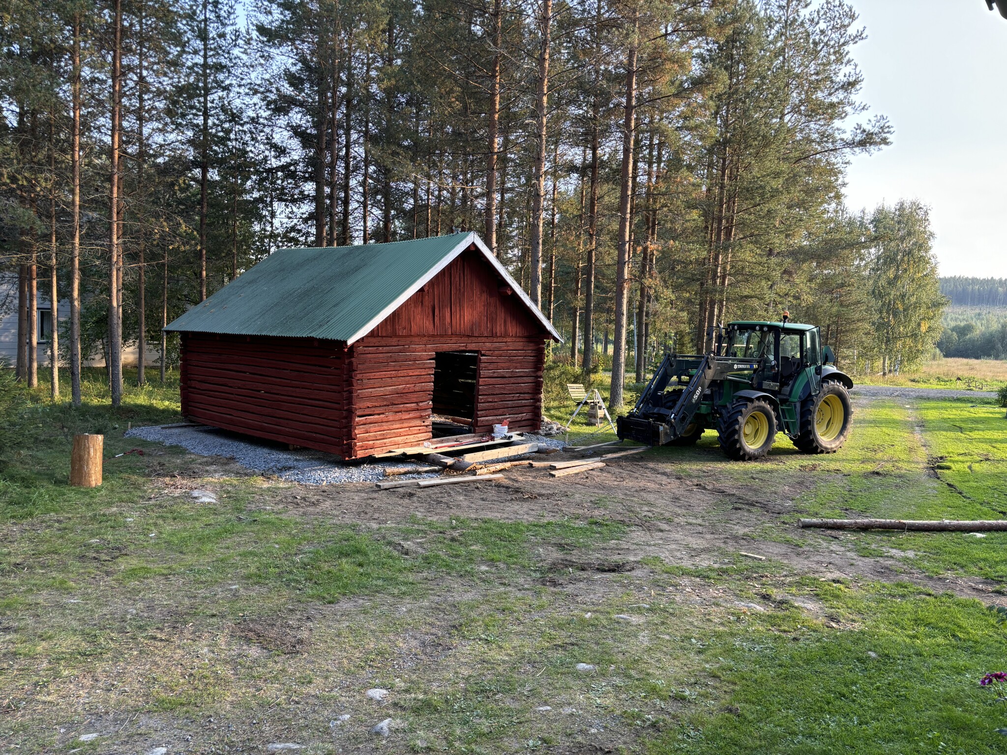

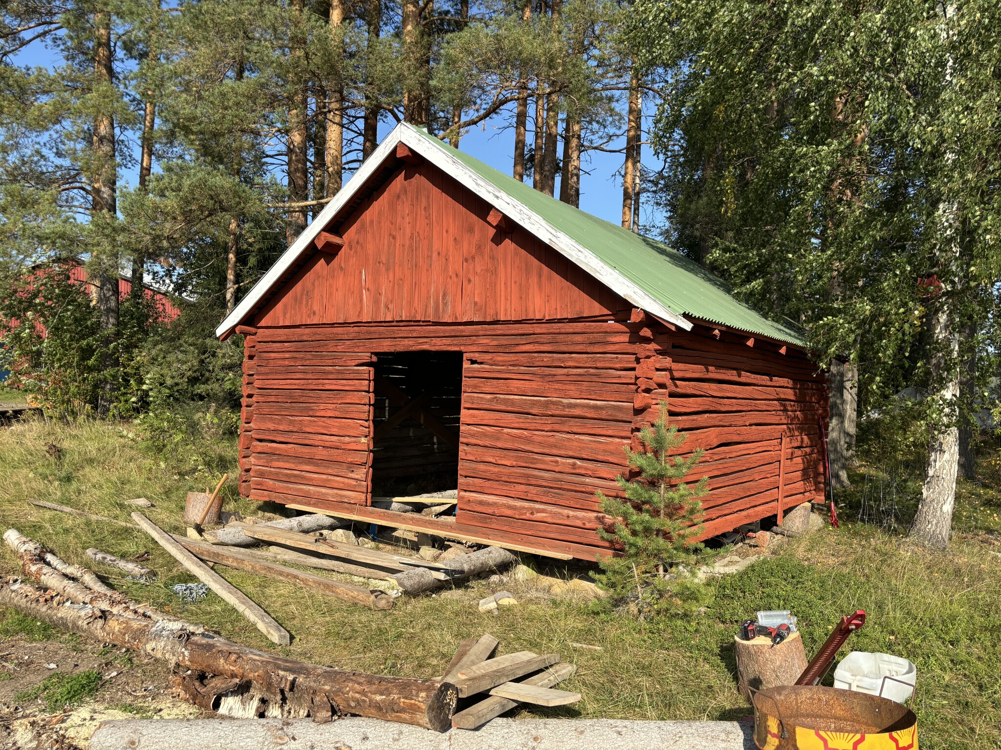

Även om saker går i lugnare takt nu så finns det fortfarande mycket att stå i. Förutom platsbyggda bokhyllor, liten altan mm så behövde vi en carport. Det tog jag tag i under sommaren -24. Det stod en gammal hölada som flyttades från nån lagda in till gårdshusen någon gång på tidigt 60-tal när hölador slutade att användas. Den tänkte jag kommer att bli en perfekt carport för som det var nu var där bara en massa bråte som väntade på att slängas.

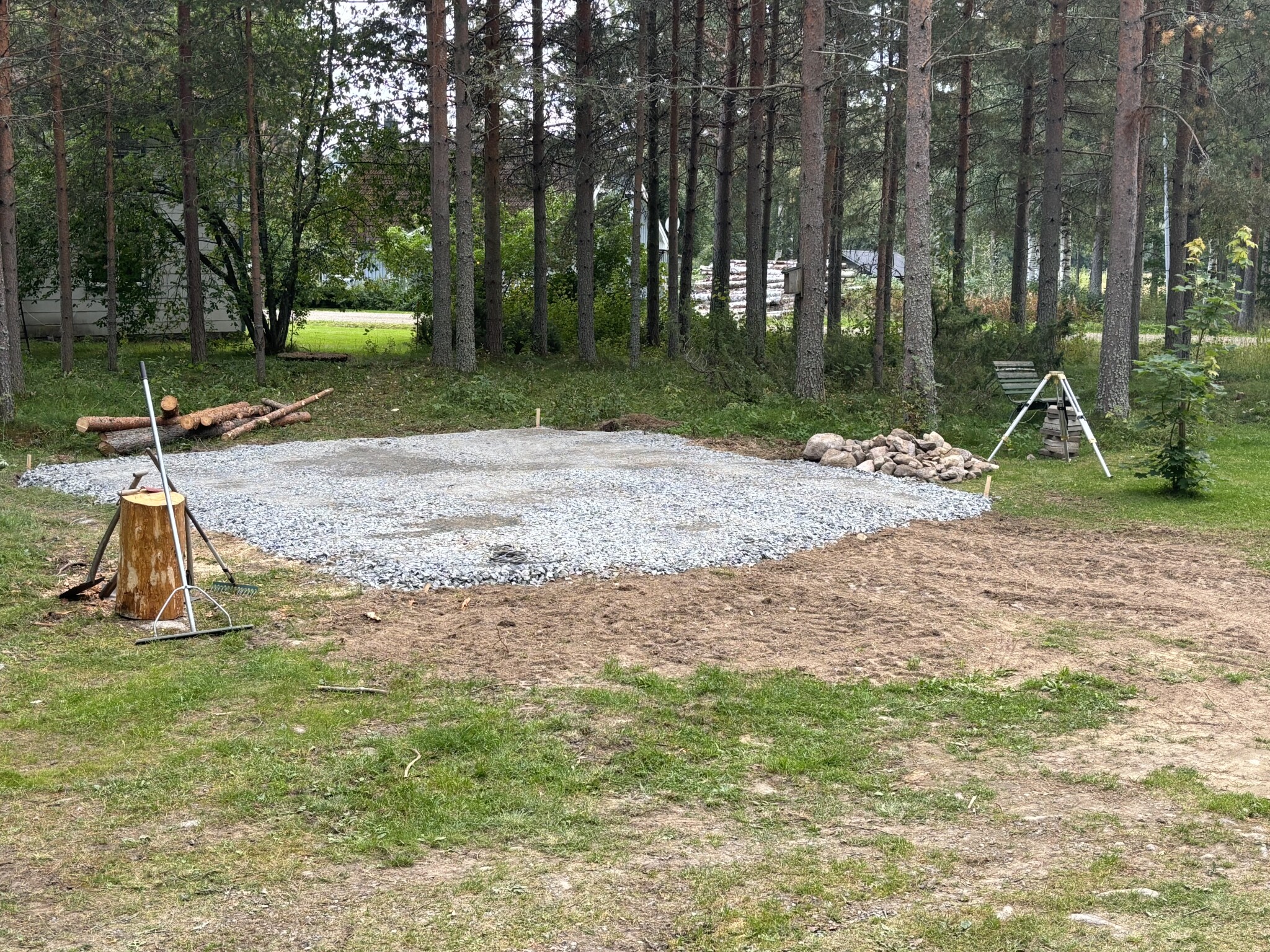

Det stora jobbet blev att göra iordning platsen där den skulle stå. Naturligtvis låg där ju en drygt 1m3 stor sten där som måste bort. Det tog några veckor att borra och kila sönder den i tillräcklig små hanterbara bitar. Sen fyllde jag upp ytan med makadam. Lite ångrar jag att jag inte gjöt en platta men det kändes som overkill på en carport. El drog jag iallafall ut för belysning och elbilsladdare.

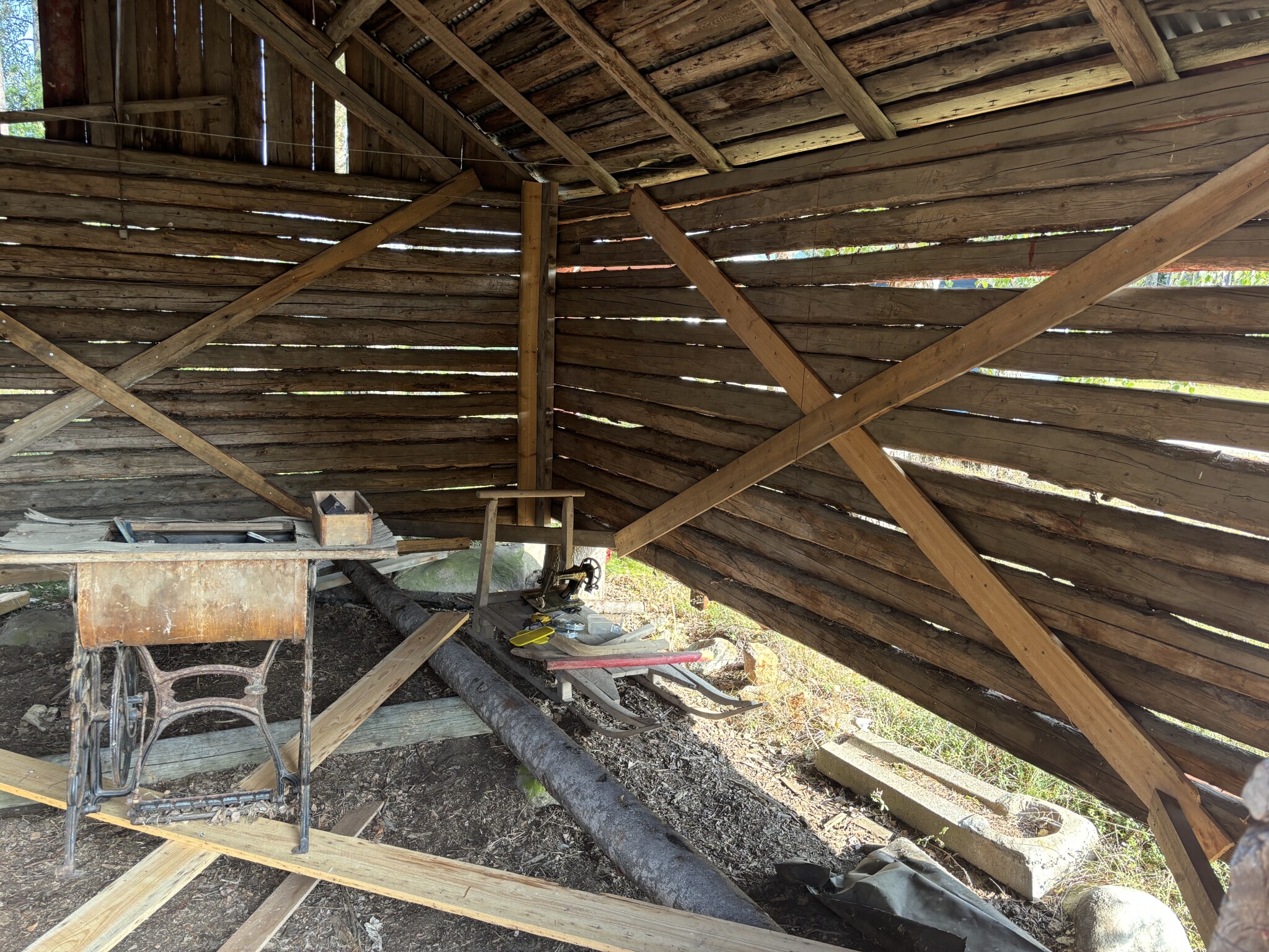

För att kunna flytta den gjorde jag medar av två stycken granar och strävade upp ladan invändigr. Den är ju bara löstimrad så det behövdes ordentligt med strävor.

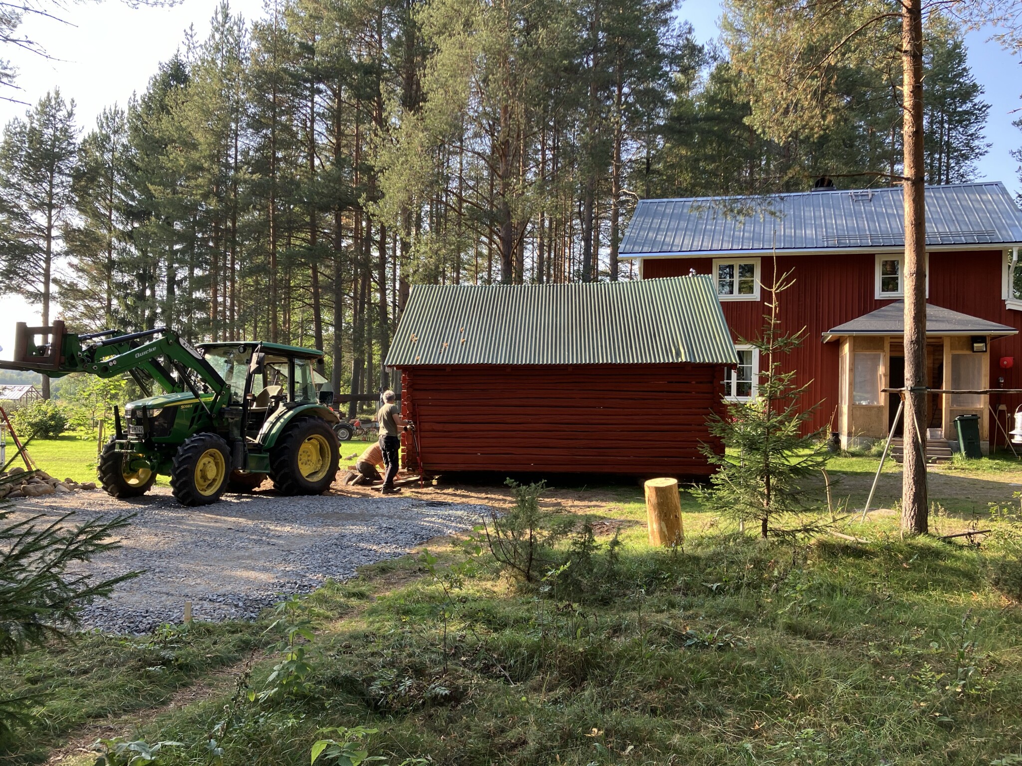

Sen drog vi den med traktorn längs vägen till platsen där den står idag. Dörren breddade jag med motorsågen när den väl stod på plats.
Det blev en bra carport med gott om utrymmer runt bilen där vi har trädgårdsredskap, snäspadar, skidor och en massa annat.

Läckert! Vilken syn när ladan åkte på vägen
