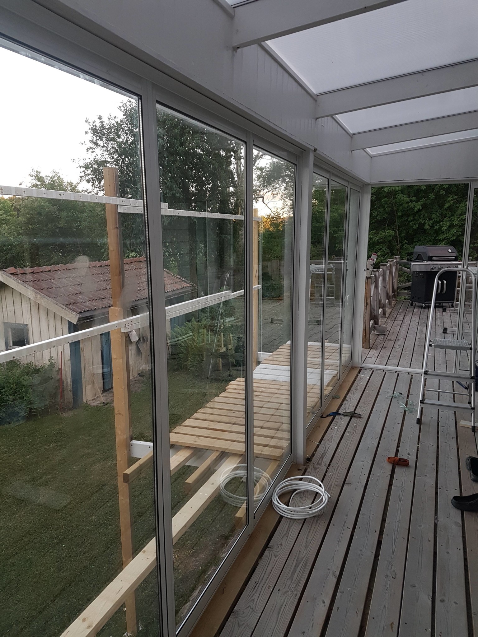

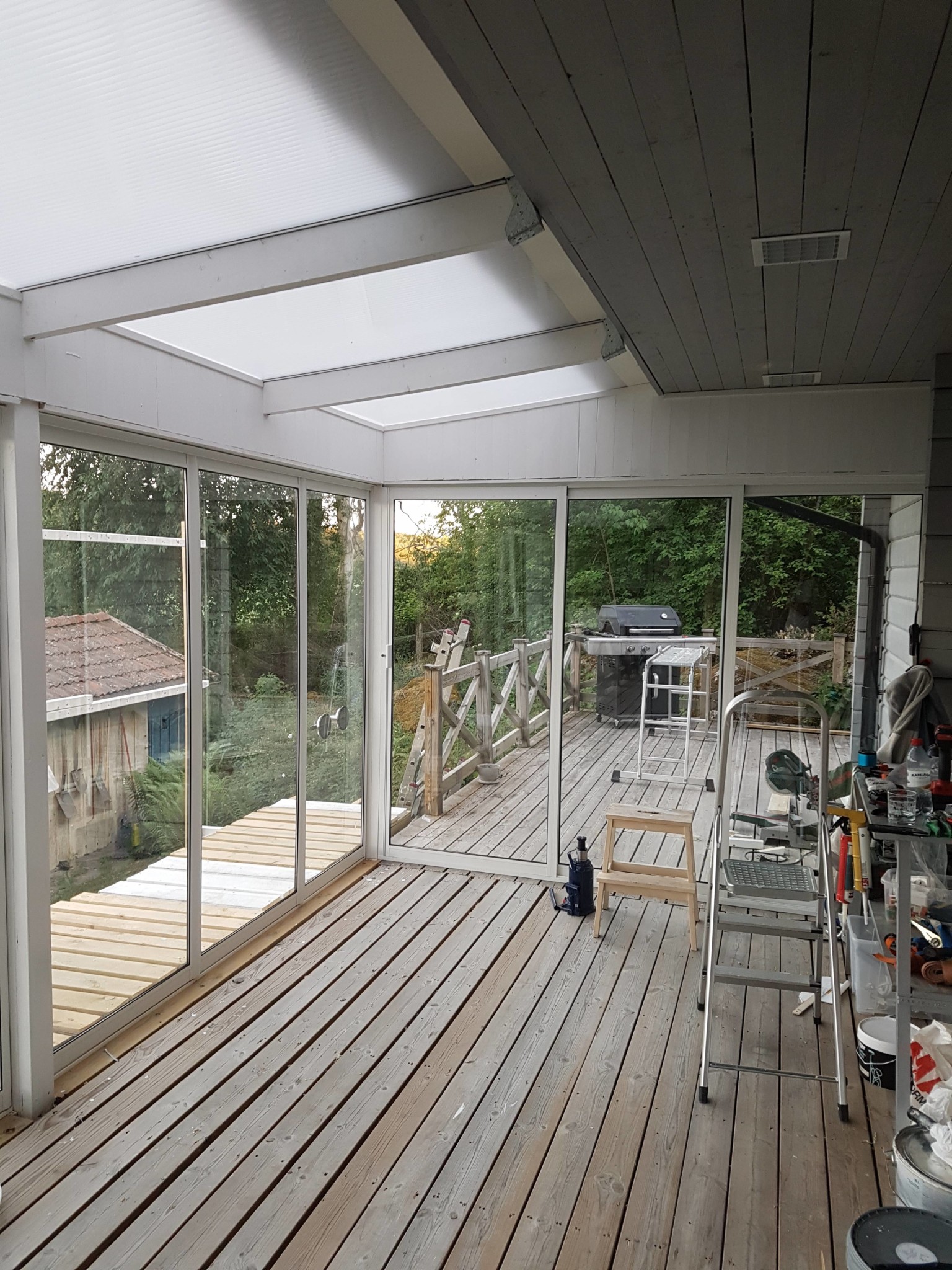

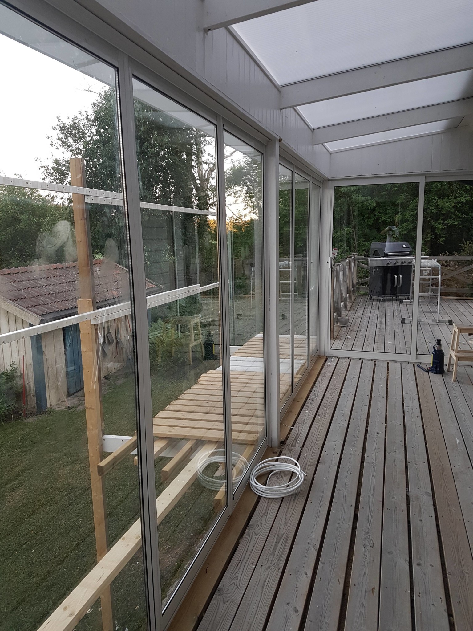

I helgen blev jag klar med all isolering, panel och övriga snickerier. "Bara" några lister kvar.
Fick även dit skjutdörrarna. Köpte ett vakumhandtag på Jula som underlättade en hel del. Men satan va tungt det är att bära 50kg med en hand ca 25m.
Nyinstallerade skjutdörrar i en veranda under renovering med verktyg och byggmaterial synliga på golvet.
Har även påbörjat att sätta dit dom fasta partierna men det va svårare än väntat. Det är högre precision på montaget av dom, måste vara på millimetern rätt.
Snigla och 1 till

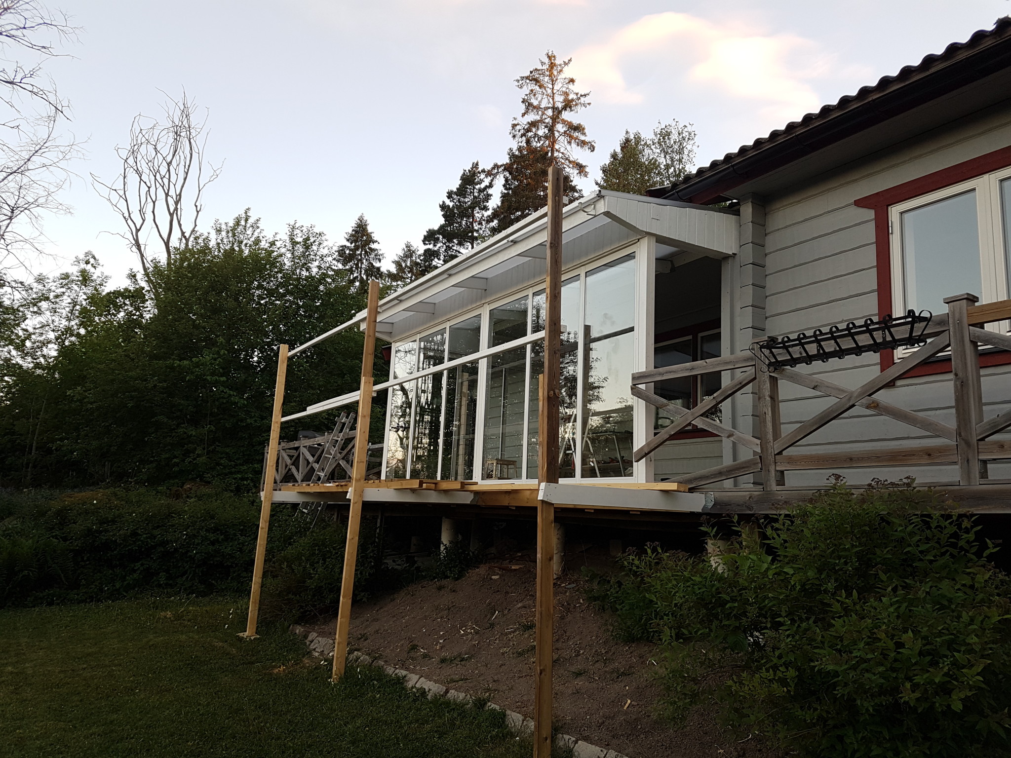

Nefrums Nefrums skrev:
Jag rekomenderar att du inte ställer stolparna på trädäcket utan istället ställer dem på nya plintar.
Sätt sedan kraftiga längsgående reglar mellan dem direct under där skjutpartierna ska gå.
Skjutpartier har har mycket högre krav på nerböjning än vad ett trädäck har.
Jag håller med.
Gör nya plintar som du har kontroll över så kommer det inte bli några bekymmer.
Workingclasshero Workingclasshero skrev:
Jag håller med.
Tack för eran omtanke :)
Verkar fungera bra ändå, jag har kontrollmätt och det är inte en mm nedböjning än så länge.
Kommer dock att säkra upp med snedsträvor mot plintarna.
Uppdatering:
Igår bröt jag ihop och gav upp.
Försöka sätta in 2 meters glasrutor på 50kg själv i 27-28 graders värme är inte att rekommendera.
När det är fasta partier så är det millimeterprecision så det är mycket mycket svårare än skjutpartier.
Nu sitter i alla fall det första 3-delade fasta partiet på plats, dock inte 100% inpassat.
Idag tar jag nya tag! :cool:
Idag fick jag dit det andra 3-delade fasta partiet. Det gick så smärtfritt och enkelt att jag nästan funderar på att bli religiös, halleluja! :crysmile:
Nyinstallerade 3-delade fasta fönsterpartier i en under konstruktion uterum med verktyg och material på trädäcket.
Nyinstallerat 3-delat fast fönsterparti i ett rum under renovering med trägolv och verktyg.
Nyinstallerat tredelat fast fönsterparti i en uterumskonstruktion, obehandlat trägolv och verktyg synliga, med trädgård i bakgrunden.
Nyinstallerade 3-delade fasta fönsterpartier i en uterum med utsikt över en trädgård och byggnader.
Ett nyligen installerat 3-delat fast fönsterparti på en husfasad med en delvis byggd träaltan och ställning framför.

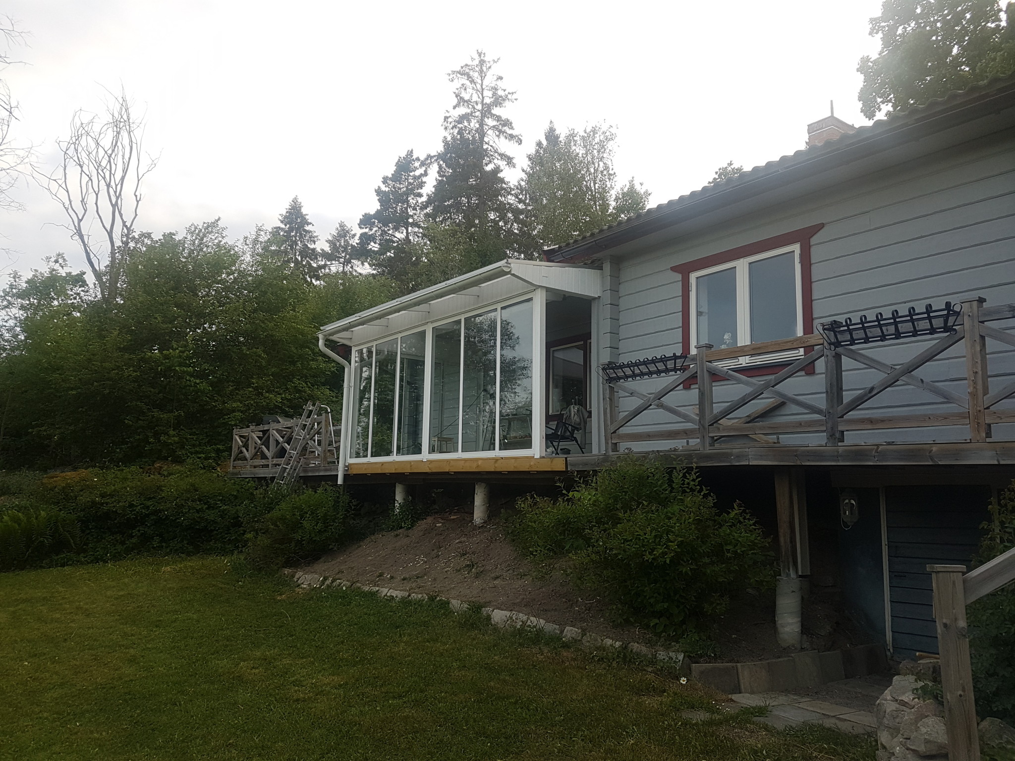

Hängränna och stuprör sitter uppe och ställningen är nerplockad.
Glömde dock att pusta fönsterna innan :rolleyes:
Ett hus med nyinstallerad hängränna och stuprör, en nerplockad byggställning och oputsade fönster.

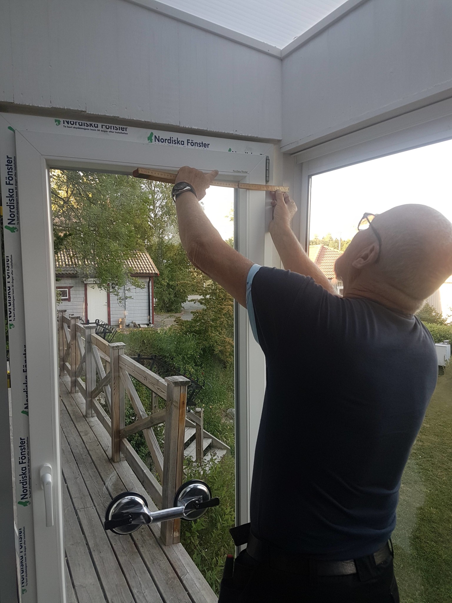

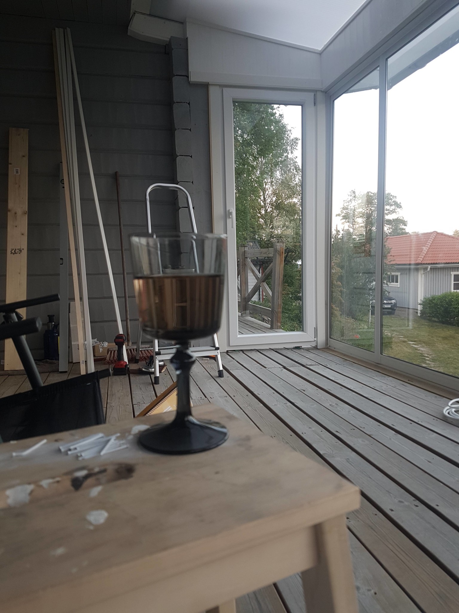

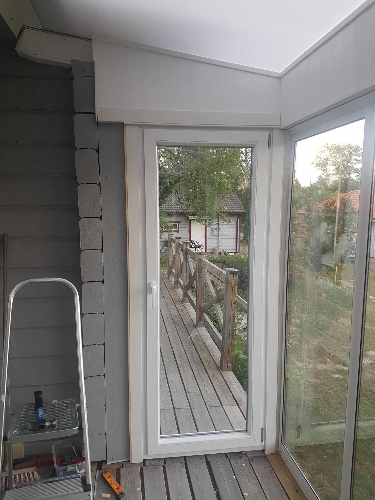

Idag kom min far som är nybliven pensionär och hjälpte mig med dörren. Så skönt att ha hjälp av nån som är nogrann vid sådana moment.
Vi fick göra lite speciallösningar med fodret eftersom husväggen vi utgick ifrån är sned.
Resultatet blev så bra att det va värt att fira med ett glas rosé :cool:
En man som installerar dörromfattning, mäter noggrant med vattenpass ovanför en glasdörr.

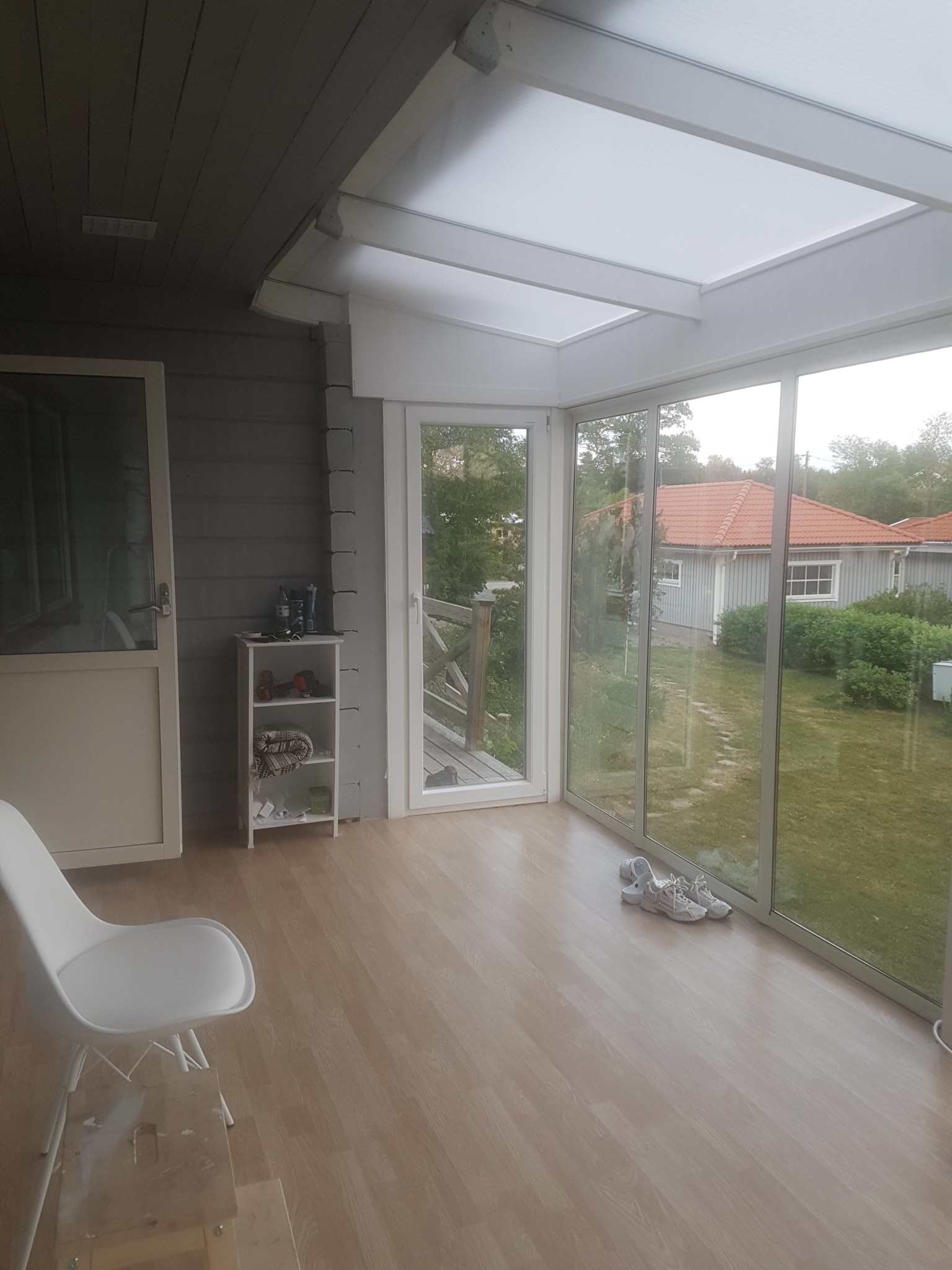

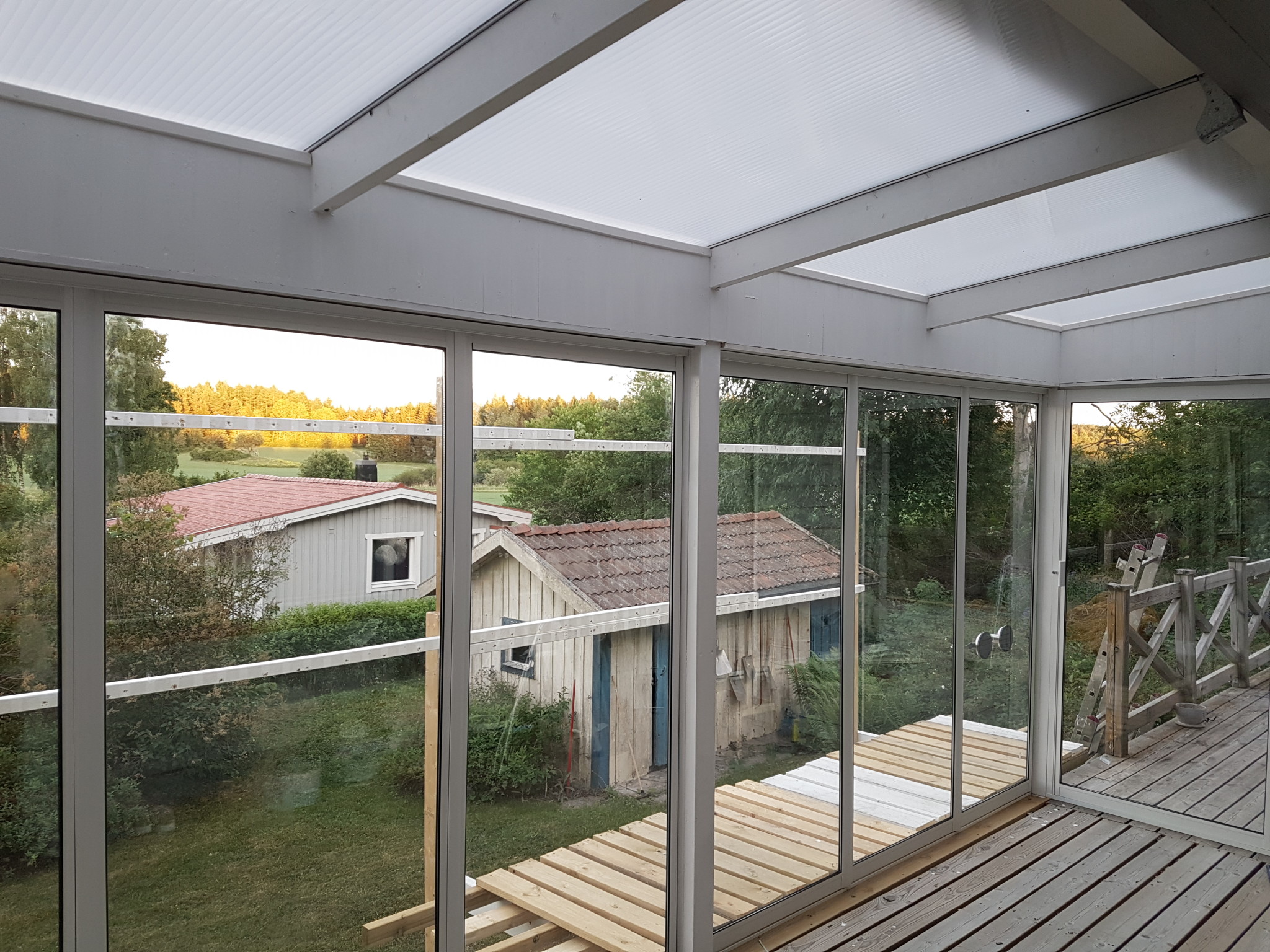

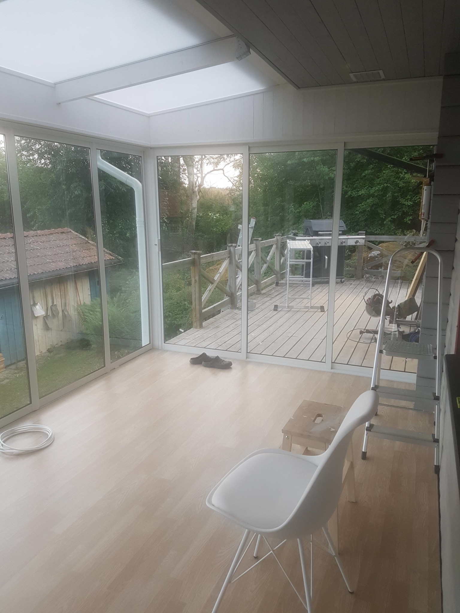

Nu ligger golvet på plats. "Bara" lite golvsocklar och lite fogning så är det klart.
Frågan är om det fortfarande är ett uterum eller är det ett innerum? :D
Nytt laminatgolv i ett ljust, halvfärdigt uterum med stora fönster och utsikt mot en altan.
Nylagd laminatgolv i ett ljust och rymligt uterum med stora fönster och vitmålade väggar.

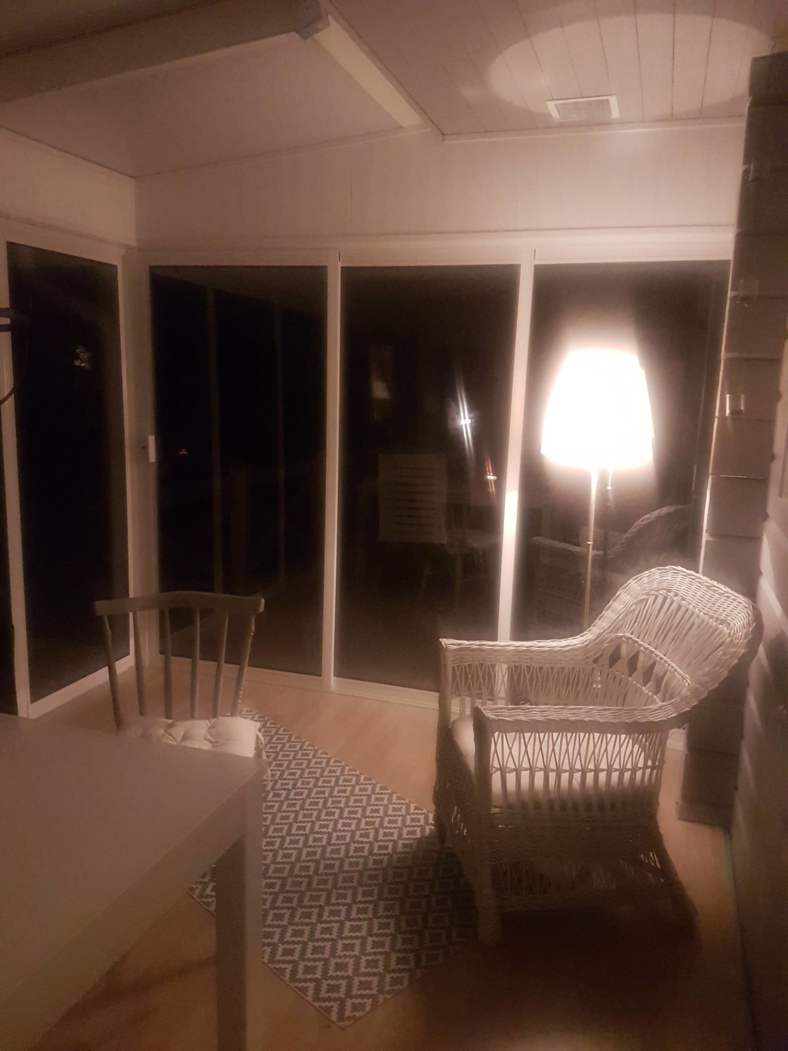

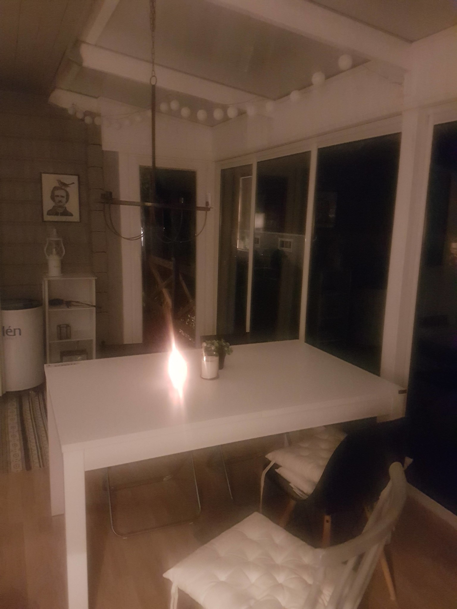

Det vlev ju aldrig någon bild på slutresultatet så här kommer en.
Rätt skönt att sitta i höstmörkret i favoritfotöljen och tänka tillbaka på allt slit som ligger bakom det här.
Bilden gör ju tyvärr inte verkligheten rättvisa och än så länge har vi bara provisorisk möblering.
Utan uppvärmning så är det just nu 22 grader tack vare att solen har varit framme några timmar.
Koselig rom med lyst guirlander, et bord med stearinlys og provisoriske møbler i et oppusset rom.

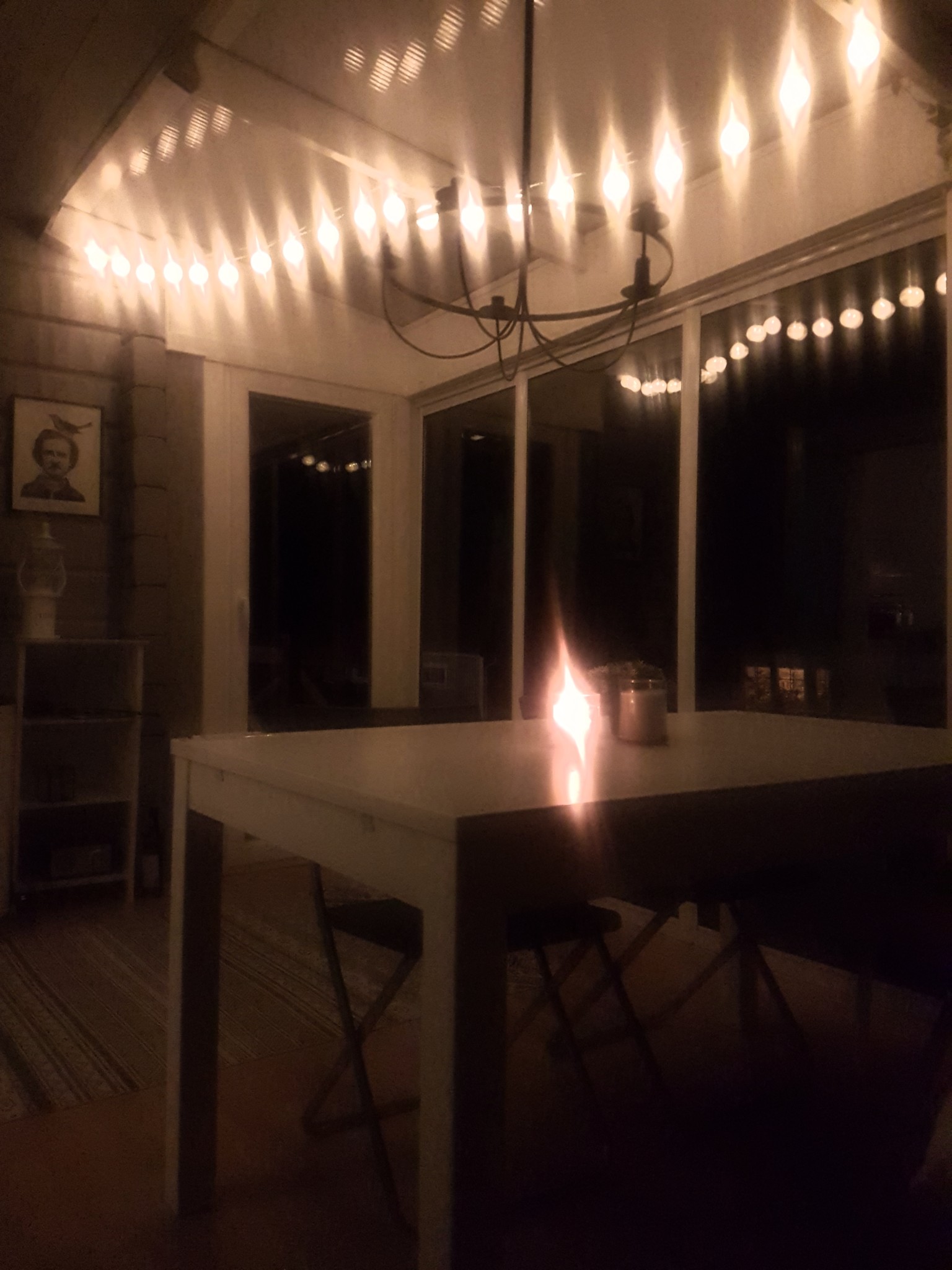

Helt omöjligt att ta bra bilder i det här ljuset. Två försök till.
