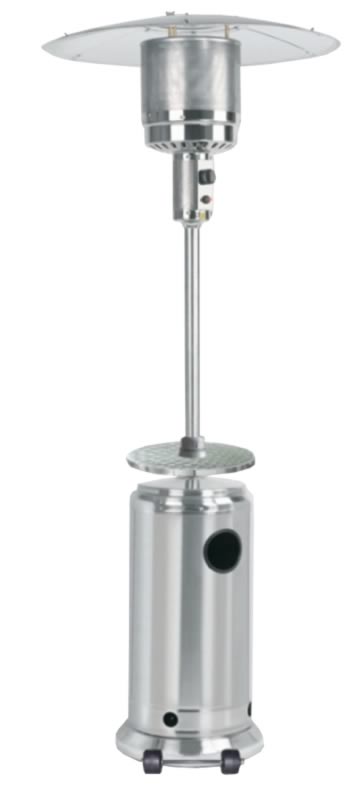

Det spelar inte så stor roll, någorlunda snygg o vettigt pris?
Håller faktiskt med, riktigt snygg...
