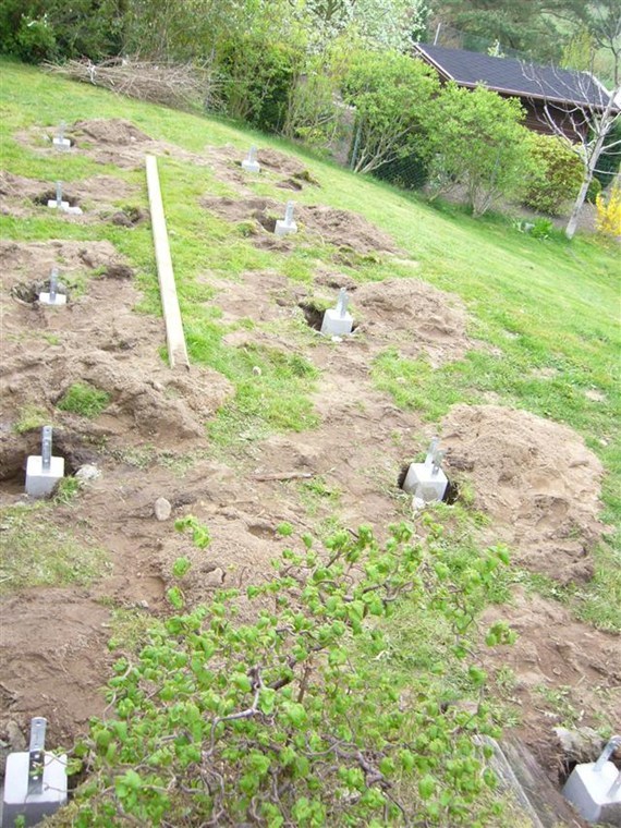

Betydligt lättare göra hålen med den än gräva..jessicai skrev:
Denna är hyrd, har faktiskt ingen aning om vilka längder man kan få, denna är 900 lång.
Vet inte riktigt frostdjupet i Jämtland, men visst borde de finns tillräckligt långa för klara frostfritt.
Ja stihl borren finns i längder som klarar frostfritt här uppe. Finns som beställningsvara i de flesta butiker som säljer Stihl. Till just sådant här måste man nästan gå på bensindriven jordborr men till enklare borrning funkar t.ex Skurupsborren ypperligt även i djup som krävs här i Jämtland. Bensindriven fanns tidigare iaf på Cramo i Östersund att hyra....

har haft en hel del att göra, men nu står uteplatsen nästan klar! så när på två sektioner av räcket!
Lägger in några bilder så folk får se!
Började så här..att sidan så rent för tråkig ut..
som jag tidigare postat så har jag visat hur jag borrade..
meen här är alla hålen klara.
700 plintar med 50kg cement i varje plint hål
