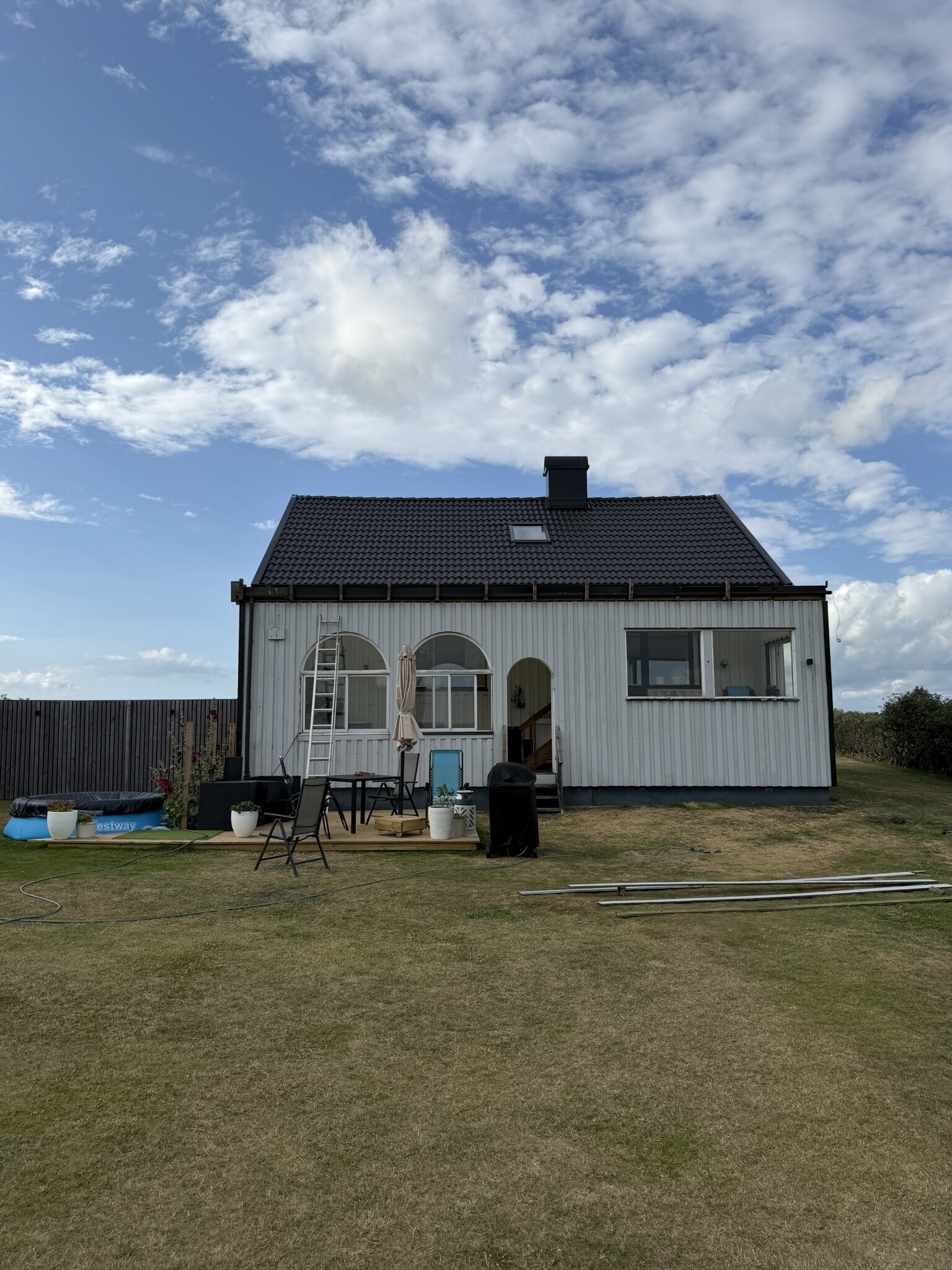

Vi köpte kåken 2021 som är ett 50-tals hus och renoverat successivt varje plan.
Senast i våras åkte vi på ett takbyte då vi hörde att de läckte in vid snösmältning. Samtidigt som vi hade uppe ställning, passade vi på att byta fasaden som var uttjänt.

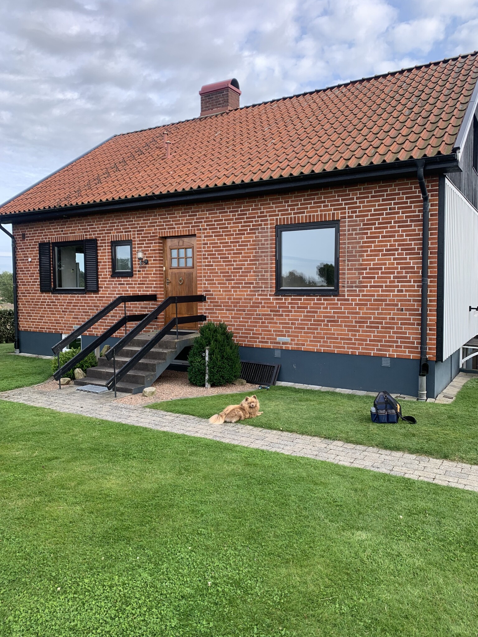

Här är huset när vi tog över det september 2021
Enda bilden tagen sen nya fasaden på plats.

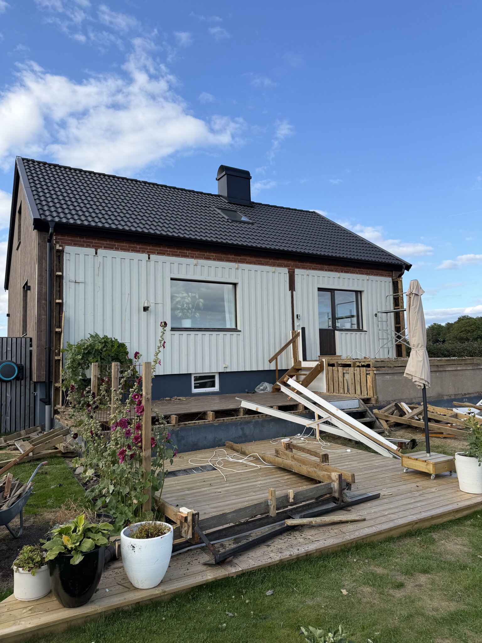

Men eftersom baksidan täcktes av ett uterum av större modell, så behövdes de rivas först innan vi kunde påbörja projekt baksida.
Borta!
Fortsättning följer nedan, nu påbörjas schaktarbeten.

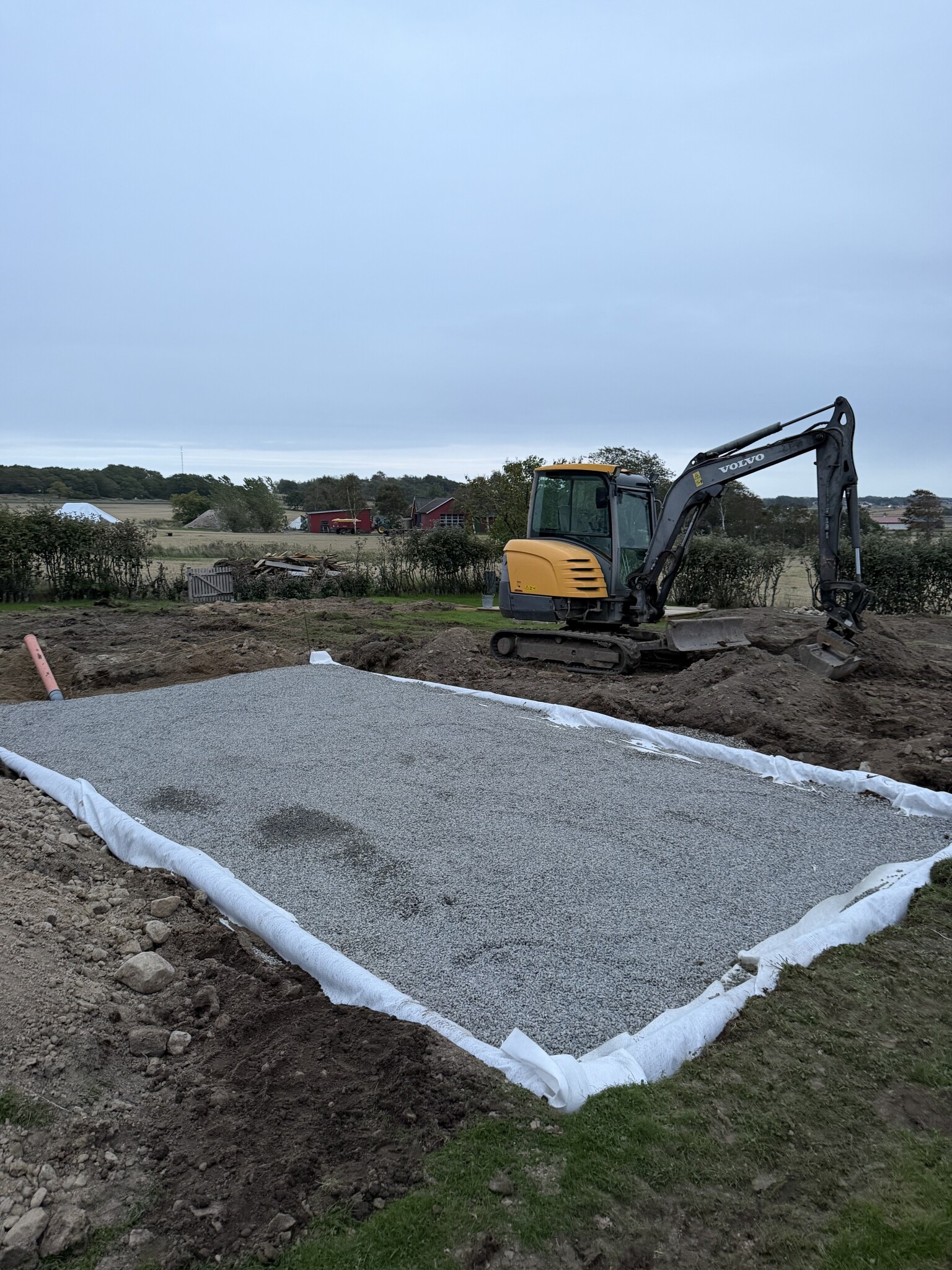

Grävmaskin på plats, roligt att lära sig 😊

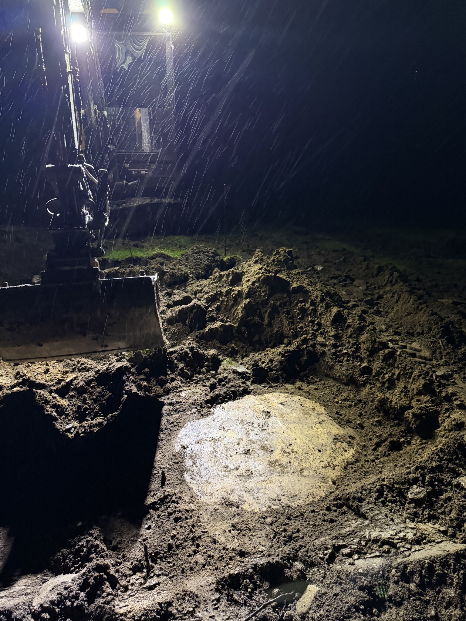

Men allt går inte helt smärtfritt, vi stötte såklart på en tidigare septiktank mitt på ena långsidan av schakten där poolen skall ligga.

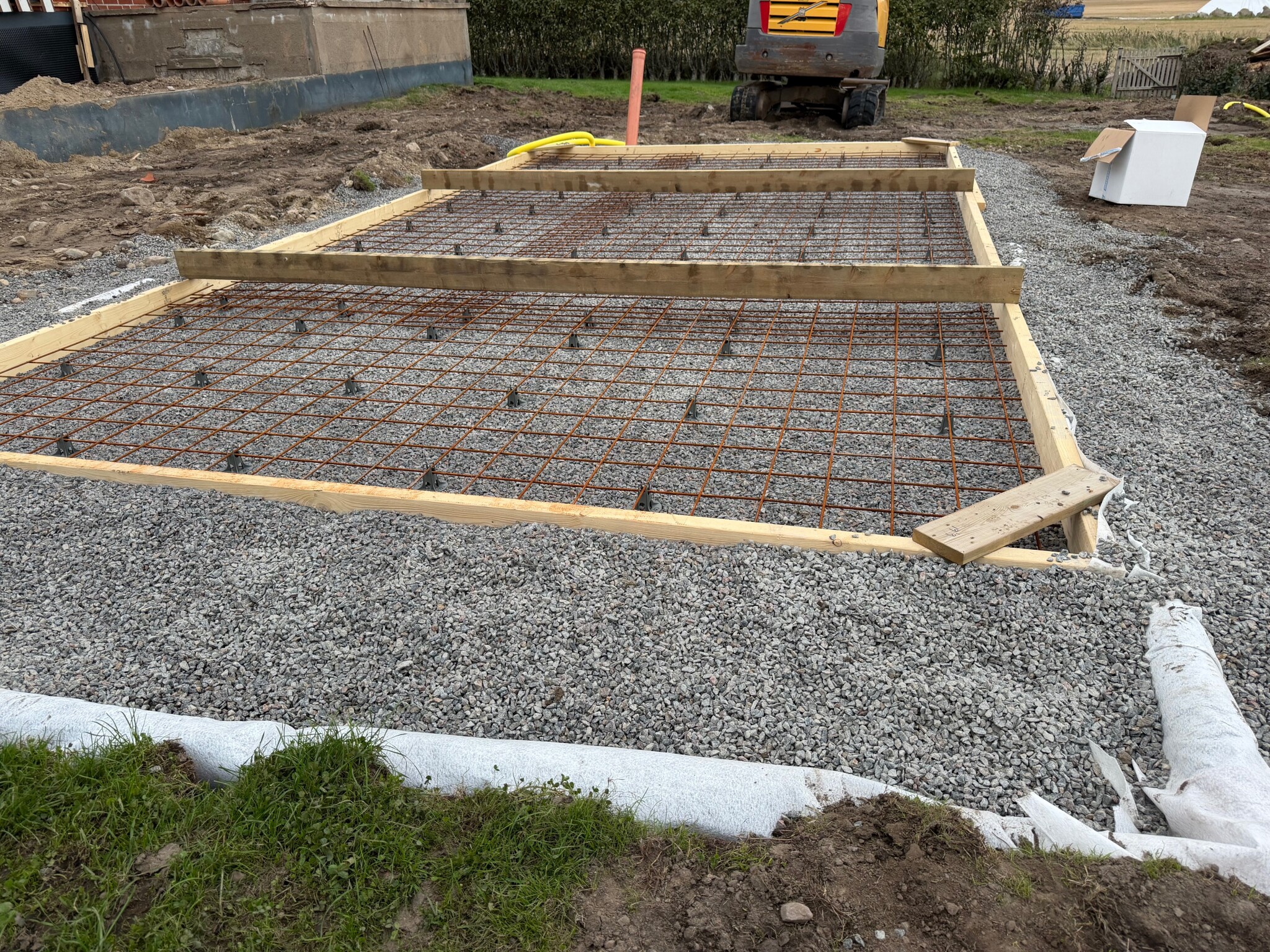

Efter det var avklarat, så fick vi hem lite makadam, så vi började ganska omgående med markduk, dränering och makadam i botten.
Klart hunden ville testa på att gräva.
Sen kom en väldigt snäll vän som jobbar inom gräv & schakt och hjälpte till att väga av, måtta ut och se till att formen för bottenplattan blev helt rak.

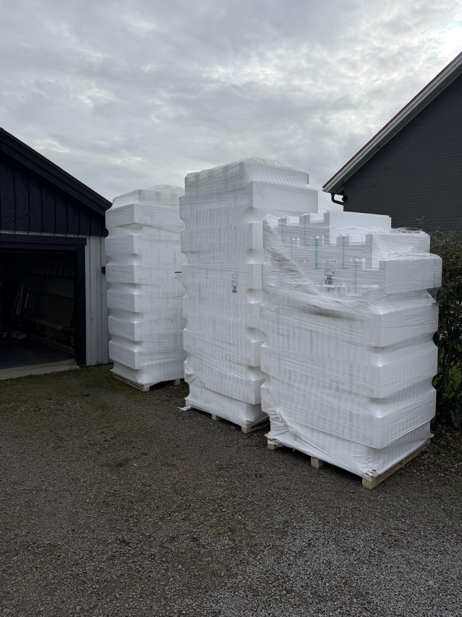

Samma vecka som detta trillade det in 4 pall med pool-prylar.

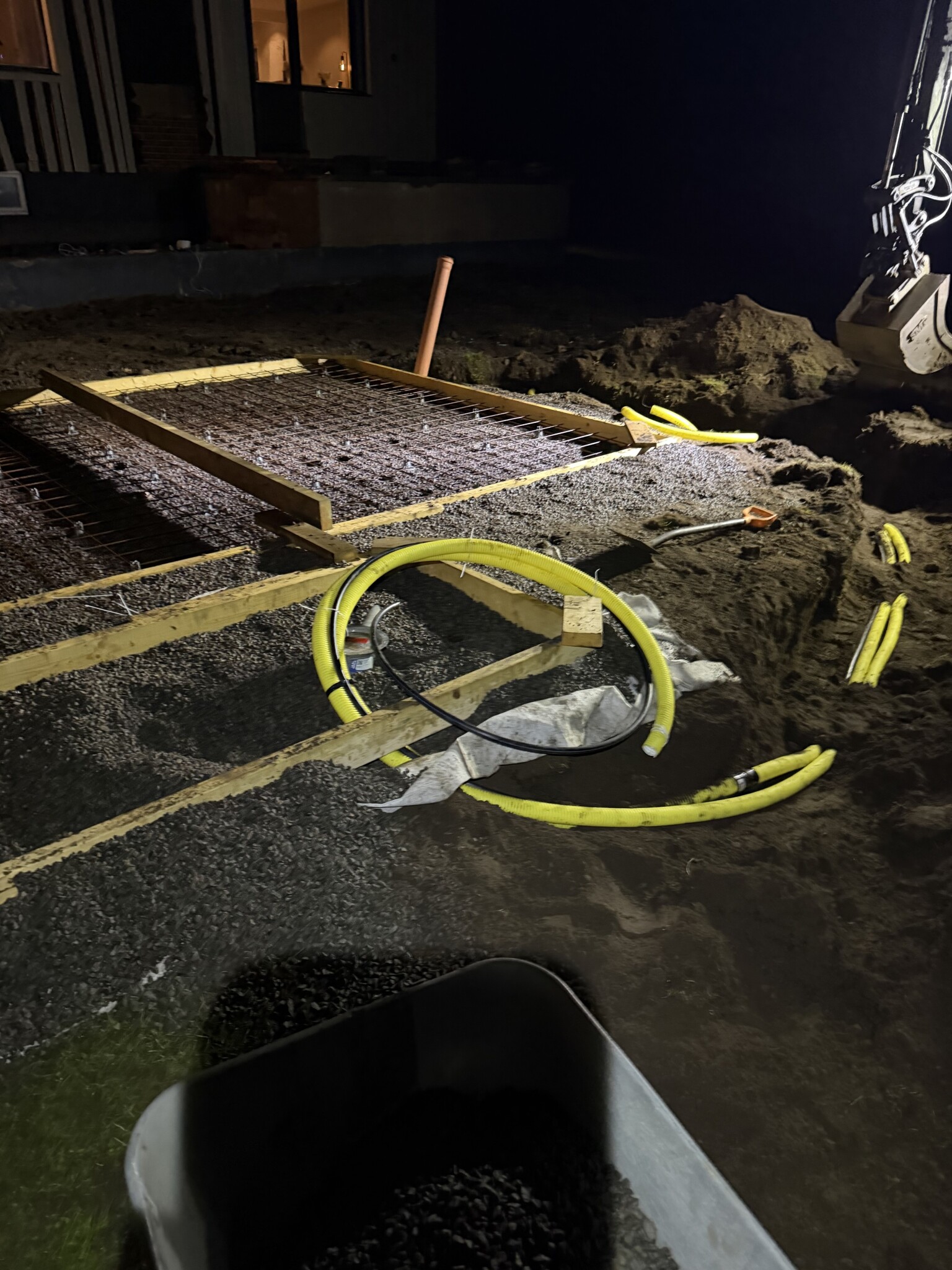

Blev även en liten platta för teknikrum som skall försvinna under altanen, har inte bestämt om man ska ta sig in ovanifrån eller från sidan av teknikrum ännu, det får växa fram under projektets gång.
Sena kvällar blir det, när man kommer på saker som saknas, t ex vattenslang in i teknikrum för påfyllnad av vattennivå i pool efter backspolning m.m, speciellt dagen innan gjutning.

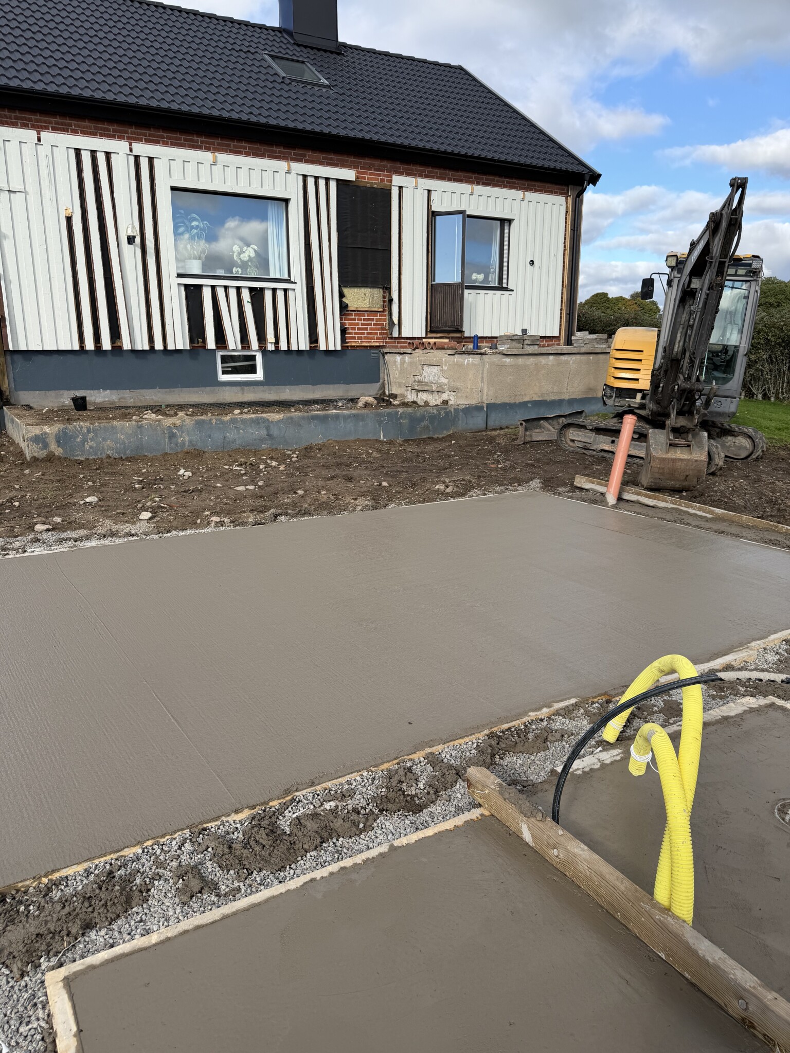

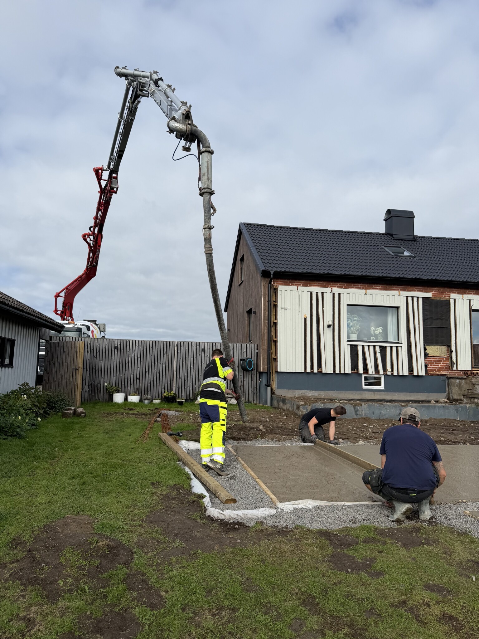

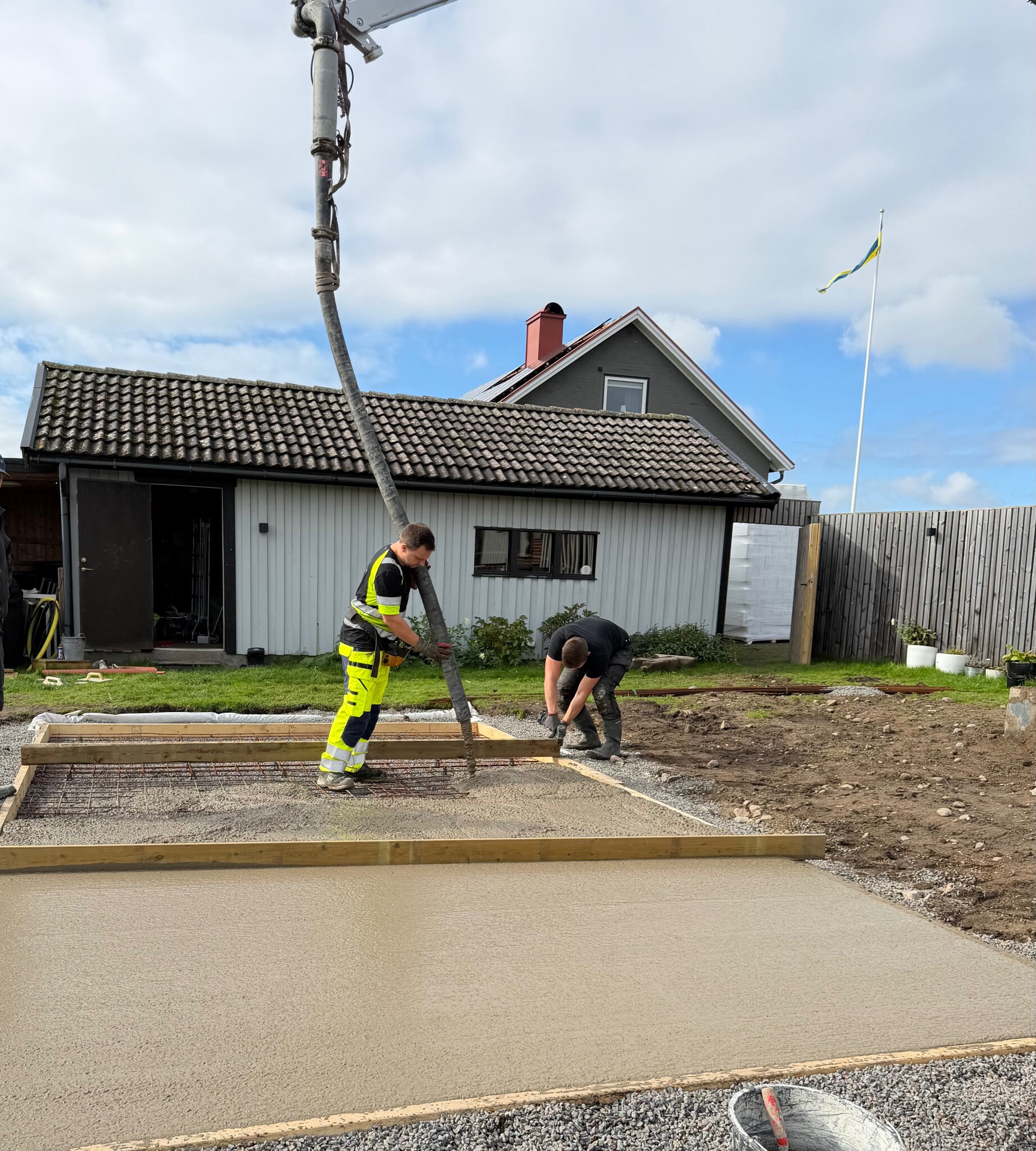

Stora dagen är här, bottenplatta skall gjutas!
Fick god hjälp utav betongleverantören med slangen, så vi kunde fokusera på stockning av plattan.
Smidigt med lång mast, syns även i bakgrunden att vi påbörjat riva den gamla panelen, men mitt i detta så bestämde vi oss för att passa på att dränera om sydsidan så vi fick pausa rivningsprojektet.
Slutföra ett projekt innan man börjar på ett annat.. eller hur?
Plattan färdigslodad, några små ryggar blev vid detta, skrapades senare bort med spackelspade. Nu låter vi plattan brinna 1-2 dagar innan vi går över den med ett eventuellt slipande.
Detta är status just nu, kom gärna med idéer om saker man inte får glömma vid bygge av väggar m.m.

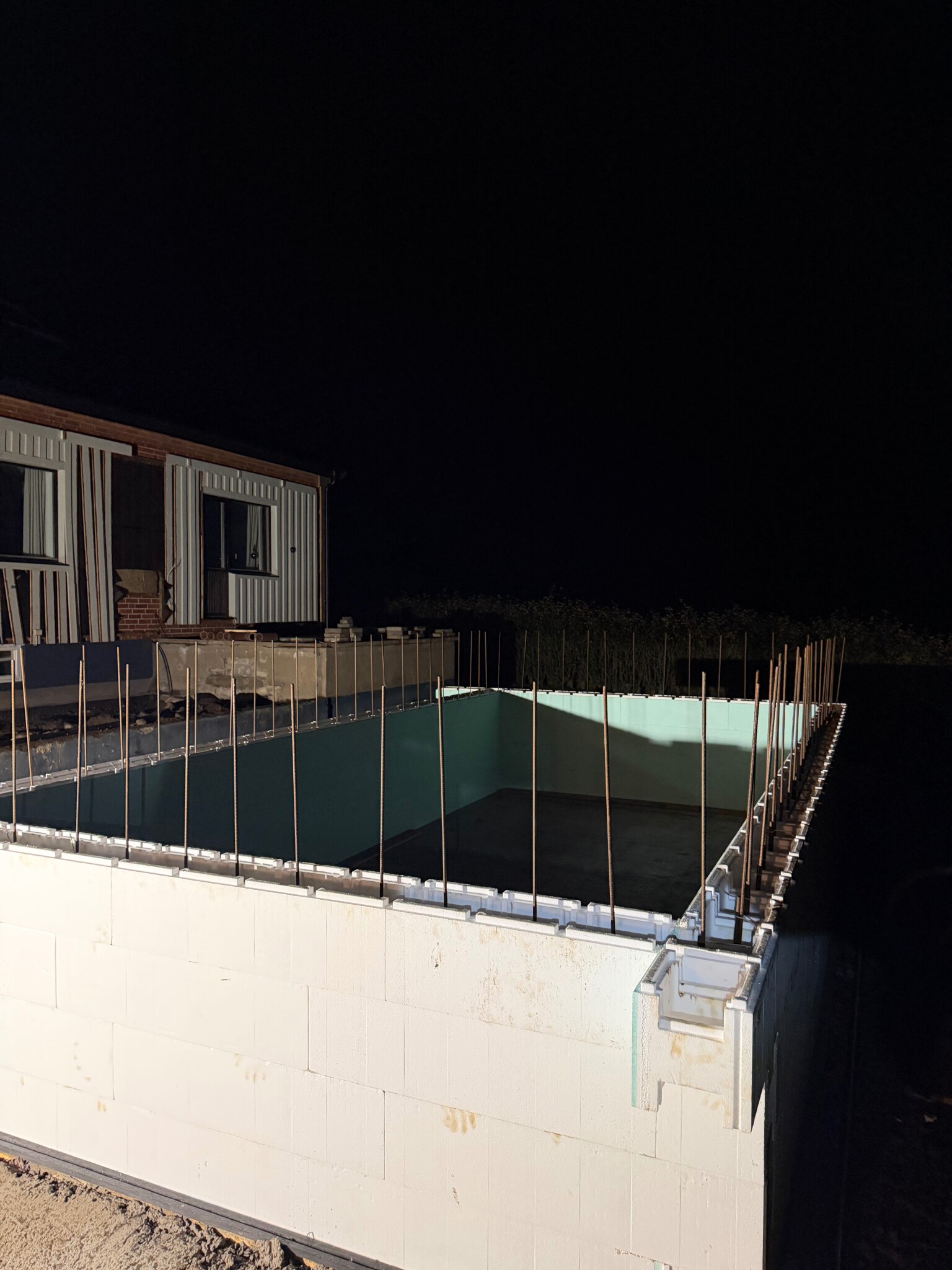

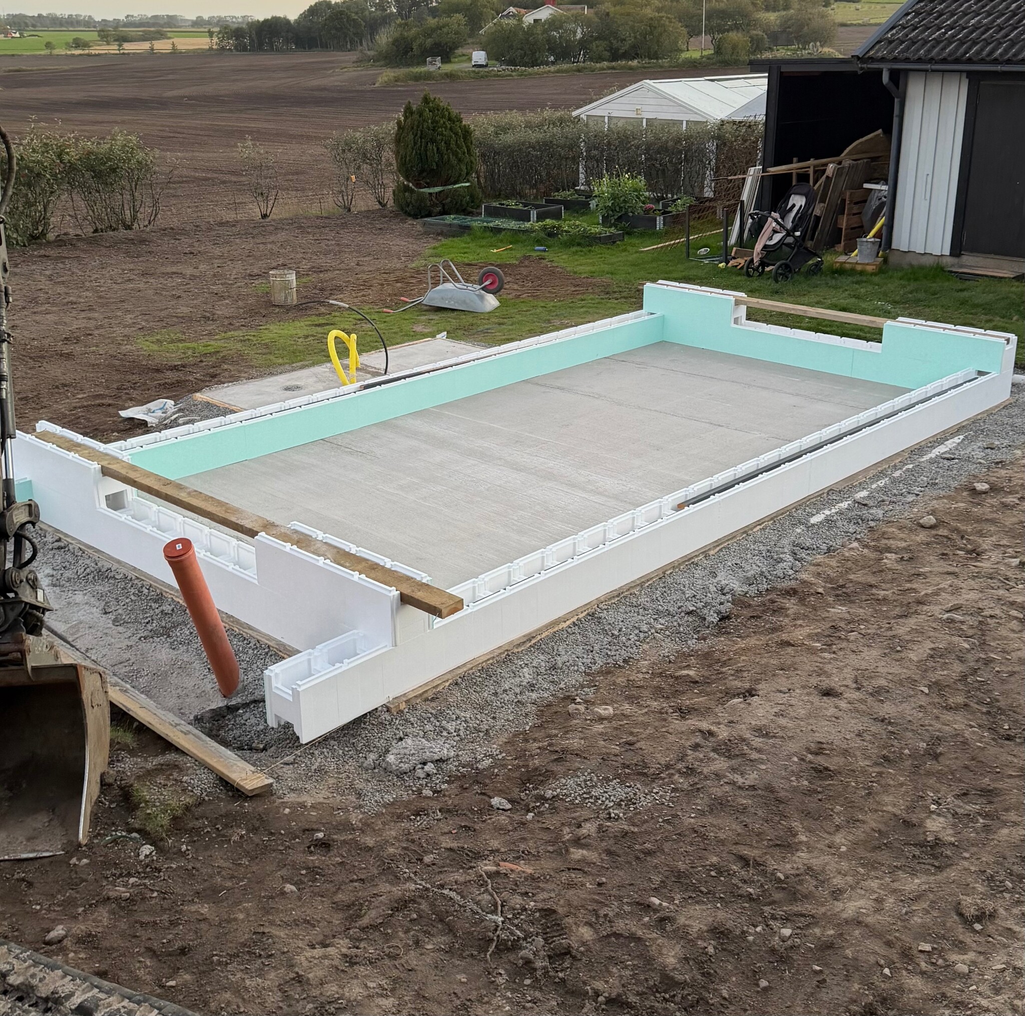

Idag påbörjades delen med väggar. Ställt ut blocken och kryssat ut dem så vinklarna är helt rätt. Diagonal på 7.38m åt båda håll, ja då kan ni börja gissa hur stor poolen blir. 😊
Sen borrades de hål för varje stående armeringsjärn. 40-44st hål med dewalten, lite tröttsamt att 4-5ah batterierna tog slut hela tiden, så tog sin lilla tid. Såna här tillfällen man önskar sig en sladdriven, som aldrig stannar.
Nu blir det en liten paus några dagar, sen är det dags att banka ner armeringsjärn och börja armera liggandes, och sen bygga uppåt.
Ni som byggt thermoblockspool med trappa, har ni satt inloppen på väggen i höjd med trappen, eller har ni monterat de mer centrerat i poolen?

Senaste dagarna har de hänt lite mer saker.
Frugan tyckte det var bra idé att gräva upp halva framsidan när jag var borta på tjänsteresa, så det har blivit en del timmar där. Men det kan vi lämna till en annan gång.
Innan jag åkte så passa vi ju på att borra hål för armeringen, så den började jag sätta upp häromdagen.
Det kliade såpass i fingrarna att vi kunde inte låta bli att fortsätta, så vi fortsatte armera, och bygga väggar.
Så här års hinner man inte jobba i mycket dagsljus efter jobbet, så man får hålla till godo med bygglampor.
Dagen efter körde vi klart de sista skiftet, tyvärr sticker armeringen upp en del trots att jag kapa dem efter måttet enl manualen.
Någon som har en bra idé vad jag ska kapa dem med? Vinkelslip känns som den kommer smälta all frigolit i närhet av varje kapning.
Nåväl. Vi byggde igår klart trappan av de sista blocken vi hade kvar, hade vi varit något vassare på att räkna ut vart vi skulle börja med varje skift för att inte få så mycket spill i ändarna, hade vi nog sluppit en sågad skarv på lägsta trappsteget. Inget som kommer märkas sedan när allt är gjutet och filtmattan är på. Tänker även man ska fogskumma / spackla över den värsta håligheten så inte betongen rinner ut där.
Ikväll sattes även inloppen på plats på södra långsidan av poolen, då skimmern hamnar på motsatt långsida.
Vi bor på västkusten så då får man tänka lite på vilket håll vattnet rör sig i poolen, även lite blåsiga dagar, så vi placerar skimmern i det nordöstra hörnet då vi ofta har västliga / sydvästliga vindar.
Nästa steg är såga ur för lampa och skimmer, sen fylls trappan med en del makadam innan gjutning. Manualen säger så, vet inte riktigt varför men antar att de är för att den inte ska flyta upp vid gjutning?

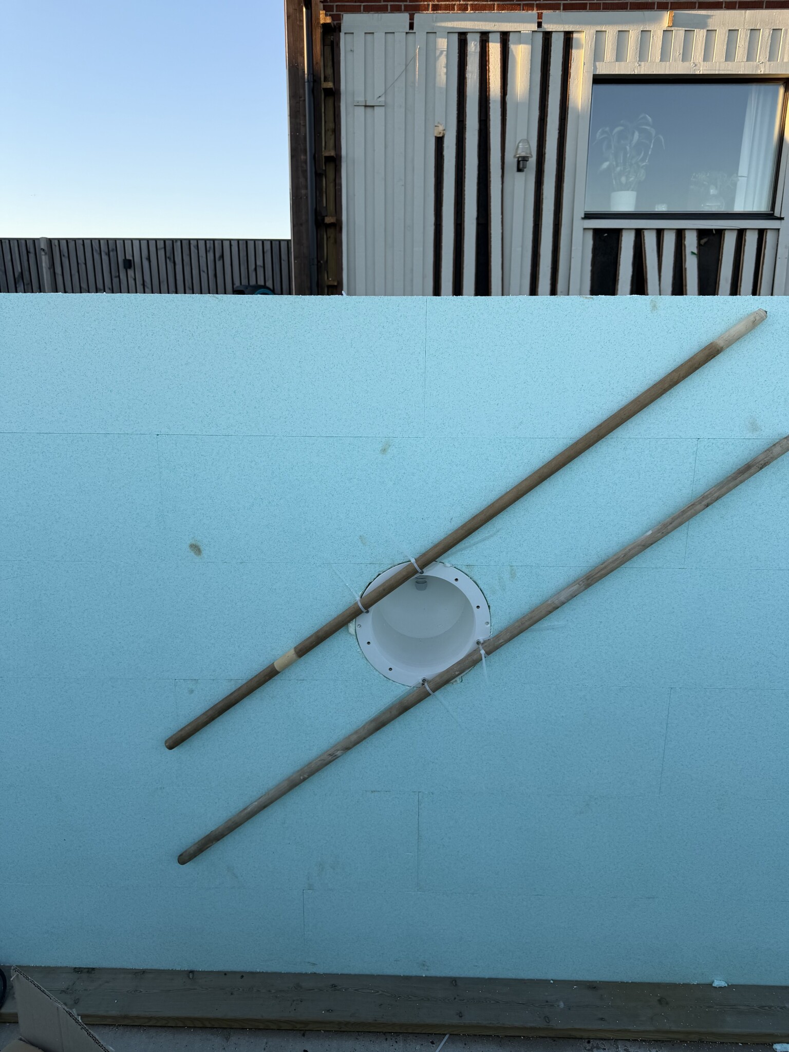

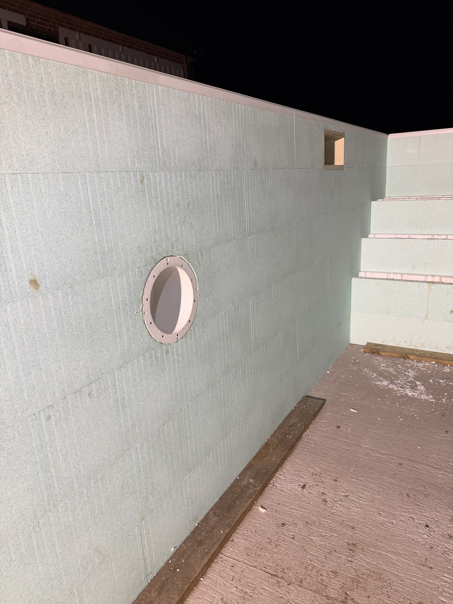

Igårkväll blev de fortsatt jobb med poolen. Kapat all armering och gjort hål för lampa och skimmer.

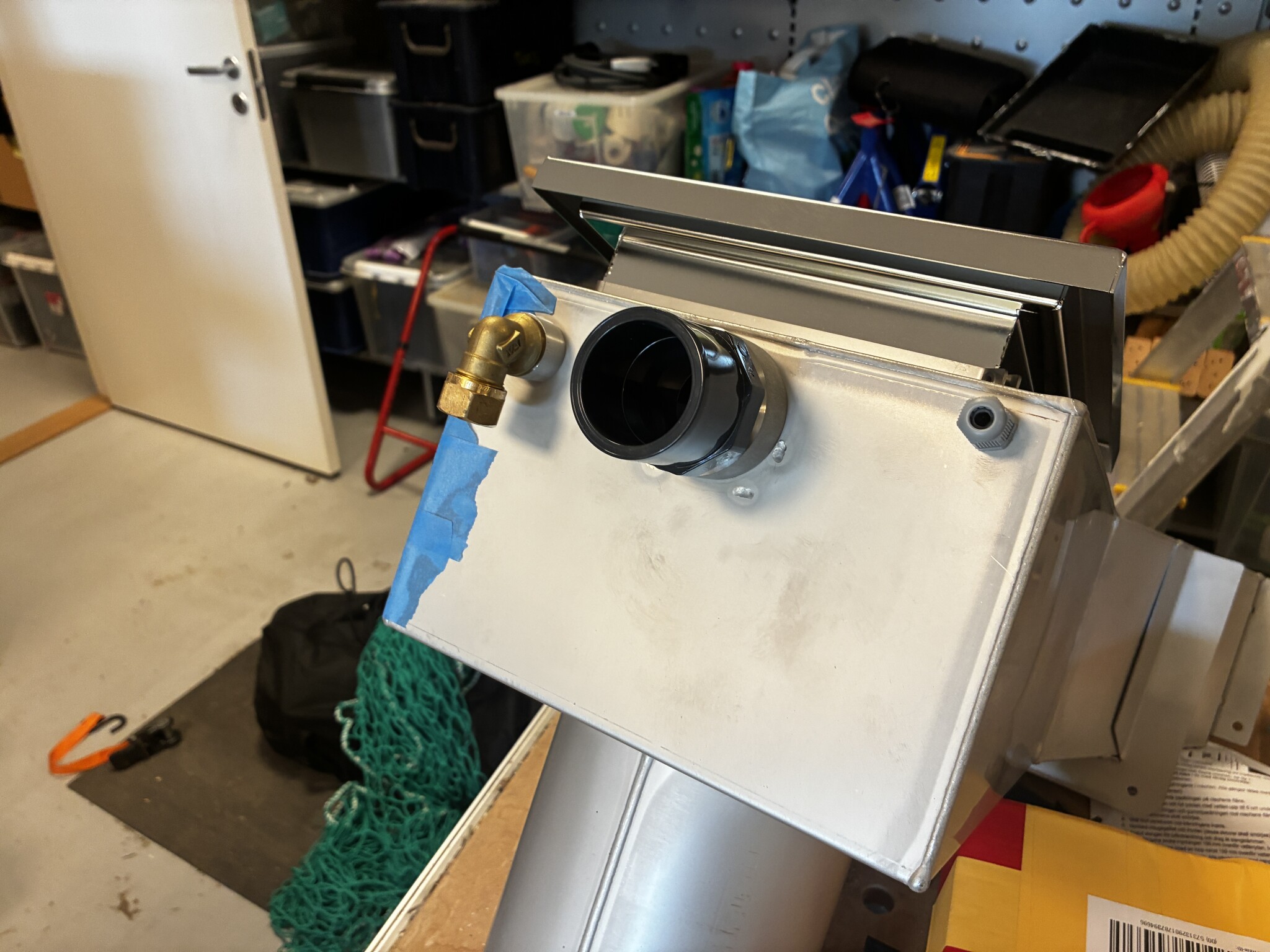

Väldigt undermålig instruktion från Chemoform hur håltagning för lampa ska vara. Hålet skall göras 246mm enl manual, men lamphuset med sin front (som skall enl manual va helt slätt med väggen), de är 270mm..
Har kikat i lite trådar och kanske blivit något klokare, men är fortfarande osäker om jag ska skumma fast den så här, eller om jag ska göra hålet 270mm så även flänsen går in i hålet?
De är även märkt 246mm på baksidan lampan..
@Katarsis har du något inspel här?

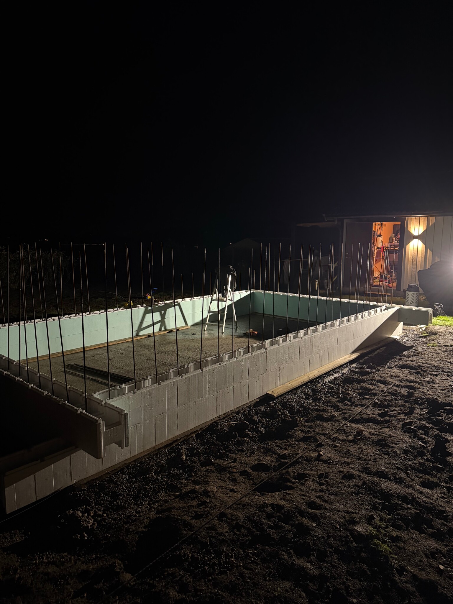

Godkväll, uppdaterar lite för er som läser 😊
Lampan är monterad slätt med väggen, likaså skimmer.
Har under helg och måndag kväll börjat spåna på bästa vis att staga upp trappan för den inte ska flyta iväg, och kommit fram till en konstruktion som borde hålla.
Således är poolen till 90% klar för väggjutning på fredag, lite småpill kvar för förstärkning av reglarna vid trappan t ex, men även ska de upp en pall på utsidan av väggen vid trappan.
Hängslen och livrem, tänker att de inte ska kunna gå någonstans och förhoppningsvis flyter allt på bra, trots gjutning en fredagseftermiddag.. 🫣
Hade lite svårt att linjera lampan när vi skulle skumma fast den, så fick va lite uppfinningsrik med två sopskaft och lite buntband..
