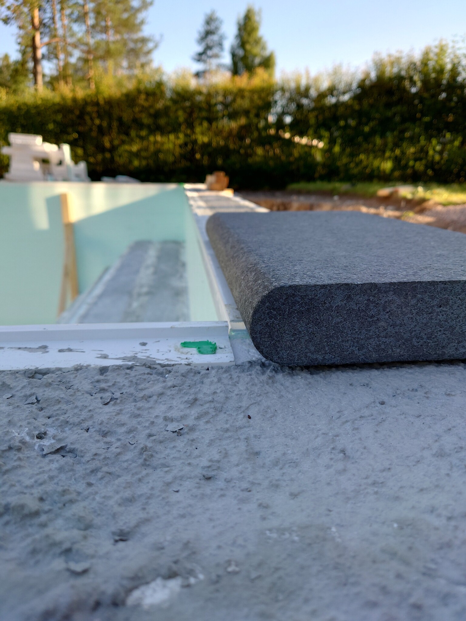

Svarar mig själv och kompletterar med bild.
På min första fråga ovan, så tänker jag mig ett tredje alternativ.
- Plastdistanser 8-10 mm i fram- och bakkant för att fixera höjden (vill att stenen ska ligga 1 mm ovanför linerlisten och gärna med 1 cm utstick i poolen). Stenarna sätts sedan i i lämpligt bruk tillsammans med distanserna för höjdfixering. Det verkar dock inte vara helt glasklart vilket bruk som behövs, men Ardex x77 verkar fungera. Tips på andra (helst billigare produkter).
Tänker mig att den lösningen blir lika bra som att spackla upp höjden och sedan limma stenarna på spacklet? Tankar?

Fortsätter min monolog med följande tankar;
Tänker mig att stenen monteras med 9mm distanser mot linerlisten samt med Finja Lättfix (länk; https://www.finja.se/!ffd86381-49b4-46ca-b0ad-1c2a22227b9b/produkter/golv-fix-fog/lattfix). Använder 15-20mm tänder samt stryker lite fix på baksidan av varje sten vid monteringen. Detta borde fungera skapligt, och i nödfall finns möjlighet att palla upp stenen i bakkant också vid behov.

Dra in stenen några cm över kanten för att undvika vatten som åker ut.
Sen vet du att det fixet är lämpligt för pool? Annars är tex detta lämpligt. https://poolklor.com/kategorier/poo...B8kJnGXSdgK51CqfrT-q31GKM-6ImamU1VkJFFC00cWgH
Tack för svar. Jag tänkte dra in den ca 2 cm. Enda anledningen till att inte dra in den skulle egentligen varit att man eventuellt kunnat undvika att kapa 4 stenar (det hade också krävts att den läggs kant i kant, vilket kanske inte är att rekommendera vad jag förstått). Med ett indrag på 2 cm överallt samt med 2 mm fogbredd så behövs en platta kapas med ca 6 cm på varje långsida, och något mindre på varje kortsida. Alternativet är att man kapar varje hörnsten i båda sidorna, för bättre symmetri (men också dubbelt så många kapningar + en liten mätinsats inledningsvis).Stefan N skrev:
Jag hade mest kikat på Finjas produkt, då jag antog att den finns tillgänglig i div bygghandlar här i stan samt att den var ämnad för natursten och för utomhusbruk samt att den var frostbeständig. Kanske kan löna sig att göra något besök på någon kakelfirma imorgon, för att se om de har den produkt du länkade (eller motsvarande)?

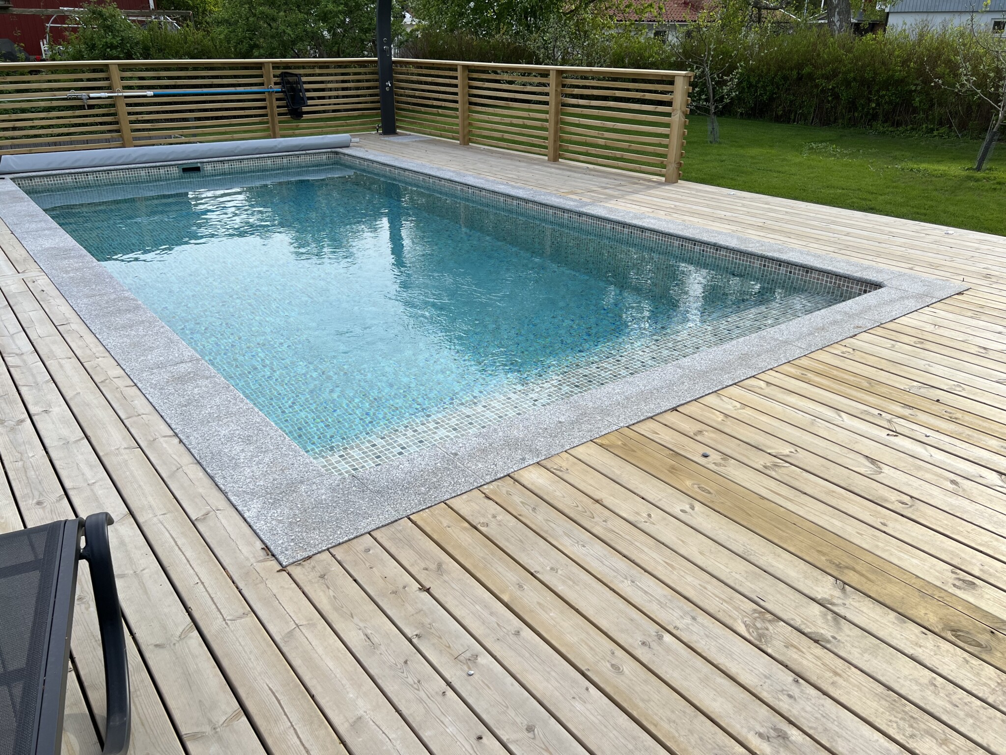

Ja, vi har tänkt om gällande höjden och kommer köra på allt på samma nivå. Hade velat ha en lite större (eller ingen alls) höjdskillnad gentemot befintligt uterum/altan. Nu kommer det bli 8 cm. Poolen blev nästan 10 cm högre än vad vi hade planerat också, så höjdskillnaden blev väldigt liten...
Kommer sannolikt gå på marksten istället för uteklinkers. Har komposittrall på altanen och uterummet intill, och hade väl helst haft komposittrall även runt poolen, men det verkar som att allt blivit extremt mycket dyrare de senaste åren...
