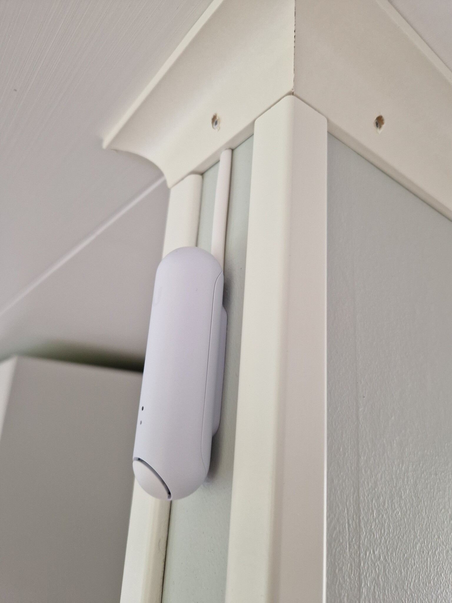

Finns det rör med gamla antennkablar dragna från vinden ner i huset så är mitt tips att använda dessa för nätverket istället. Jag lyckades dra nätverk dolt i väggen på detta sett ner till vår gillestuga.
Det går även i vissa träväggar att ta sig ner från vinden och göra hål för nätverksuttag där man vill ha det och fiska ut kabeln.

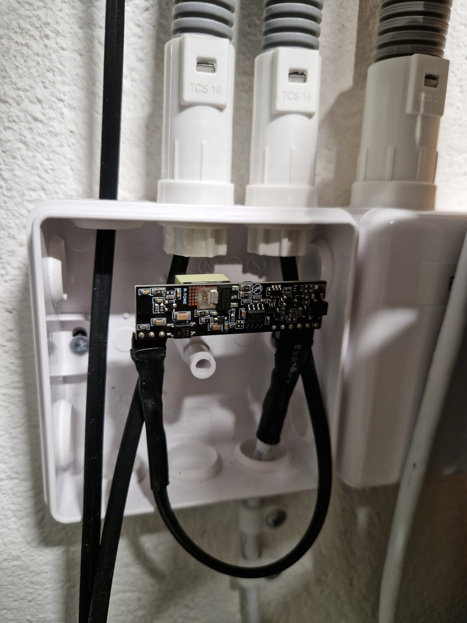

Sedan har jag också via PoE till 3V konverterare lyckats få några temp/rörelsesensorer att bli batterifria. Dessa kablar är även ofta mycket tunnare än nätverkskabel, så lättare att dölja intill och bakom lister, om man sätter konverteraren nära switchen.
Vit temp/rörelsesensor monterad på en grön vägg nedanför ett vitt tak och smala lister, del av diskussion om PoE och kabeldragningslösningar.
Svart kabel och elektronik i en vit kopplingsbox med två stora, vita rör ovanpå mot en vit vägg.
