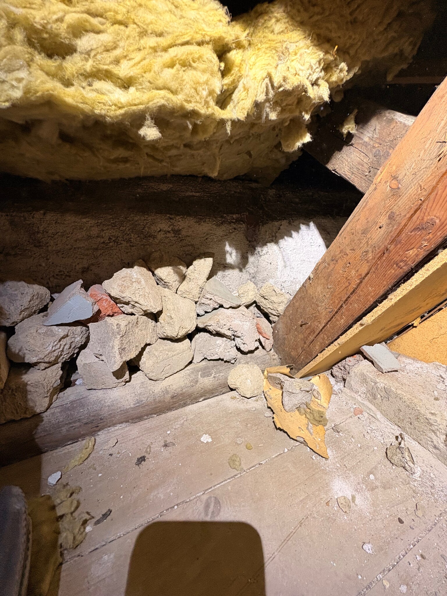

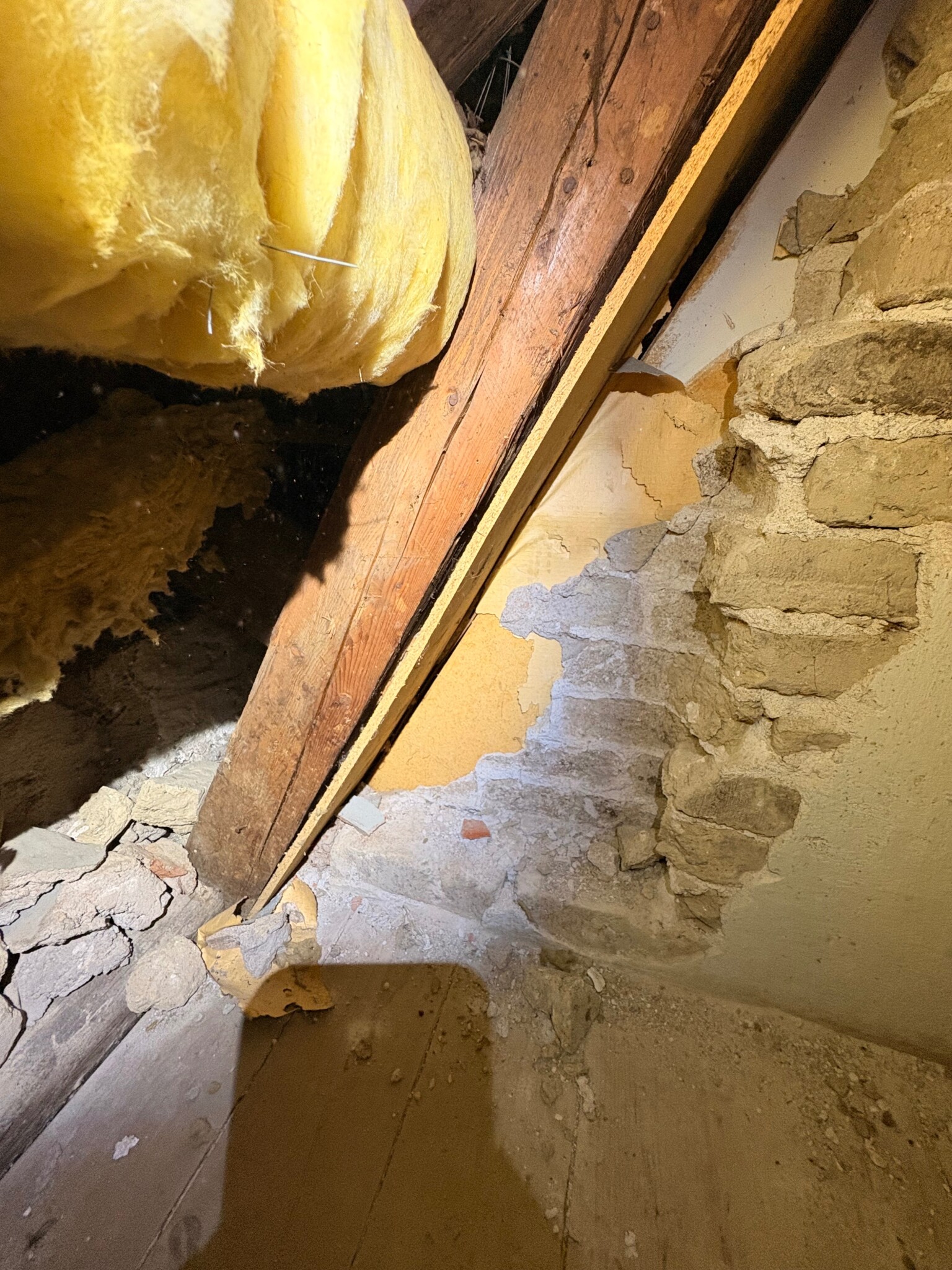

Nu börjar saker klarna. Väggen som vi önskar ta ner är ca 330 cm från gavelytterväggen. I sovrummet på våning två är det en liknande vägg ca 340 cm från samma gavelyttervägg, denna är murad hela vägen in i kattvinden och står mot långsidans yttervägg, totalt ca 220 cm.
Jag kan inte se något golvbjälklag i kattvinden utan att bryta upp golvet, men det låter rätt ihåligt under golvet.
Lägger med lite bilder.
Det man kunde ana på tidigare bild var bara tegelstenar de redan tagit ner från väggen i kattvinden.

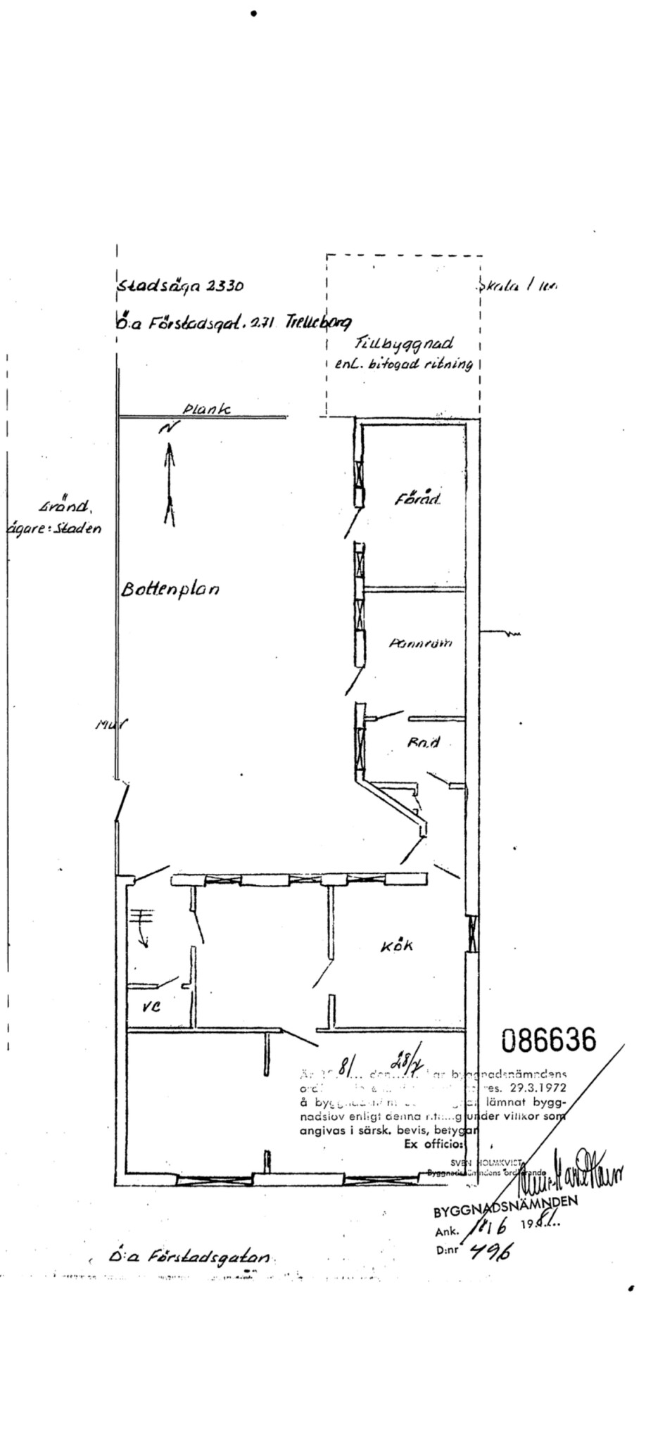

Kommunen återkom med lite gamla planritningar. Tyvärr inget från när huset byggdes, den äldsta var från åttiotalet när ett förråd skulle byggas.

Jag tänkte skriva när du avslöjat platsen, att chansen/risken för att det är mer murat/gjutet i huset ökar, för härnere var det mer av dansk stenhustradition som dominerade på den tiden. Längre norrut får man oftare tampas med reveterade plankkåkar, som bara ser "murade" ut på ytan (men blir obönhörligt avslöjade av sina fönsteravstånd 😎)
Vad jag fattar har du kommit fram till att väggen fortsätter hela vägen upp till yttertaket? De 10 centimetrarnas skillnad skulle jag inte hänga upp mig på; de kan mycket väl handla om att gavelväggen är tunnare på vindsplanet (vanligt), plus ev. lite mätfel. Rimligen murade man inte med 10 cm förskjutning ovanpå den nedre delen.
Då bär den del ni vill riva åtminstone hela denna övre del => ni behöver en konstruktör som räknar på avväxlingen. Samma sak om väggen dessutom bär ett gjutet bjälklag, men det känns fortfarande mindre sannolikt.
Oavsett så drar detta med sig krav på bygganmälan, startbesked etc. Med tanke på att ni planerar att återställa husets utseende, vilket ändå kommer att kräva bygglov (och konstruktör, om inte annat så för att återställa fönstersättningen), och kanske fler bygglovs/anmälningspliktiga åtgärder, så kan det ju vara effektivt att samla alltihop i en ansökan/anmälan. Även om jag fattar att det kliar i fingrarna att öppna mot köket så fort det går - det skulle det göra i mina också

En tegelvägg som är bärande kan mkt väl vara 15 cm tjock. En rad tegel kan bära ganska stora laster kort och gott.
En annan faktor som kan vara lurig (mer än att det är ett gammalt hus) är att det är ett gammalt parhus. Beroende hur fördelningen sett ut så kan ju denna vägg varit brandavskiljande och då troligen murad hela vägen upp. Det har ju även funnits en trappa till innan (antar jag), frågan blir då lite vart den var någonstans.
Så ja, ritningar från kommunen kan vara vägledande men vet dessvärre av erfarenhet att de inte alltid stämmer. Enklaste sättet, om ni ändå ska byta innertaket är att öppna ett titthål och helt enkelt kolla hur det ser ut ovanför väggen. Om det är tomrum så är det ju fritt fram.

Calle: vet du på vilket sätt huset varit delat, medan det varit parhus? Jag får inte riktigt ihop det, vare sig med planlösningen eller med de fem ursprungliga fönsteröppningarna i gatufasaden. Om det nu inte snarare varit en parbostad (inte ovanligt), med en gemensam gatuport?
Anar ni spår efter avväxling av en riven tvärvägg i det nuvarande stora rummet mot gatan, i linje med den vägg vi diskuterar?
Är det mindre gaturummets bredd (parallellt med långfasaderna) samma som motsvarande mått i köket?
Ser trappan ursprunglig ut, eller tillkommen senare?
...eller menade du att huset skulle haft en spegelväng tvilling? Det är litet för två bostäder, även på den tiden.
Det skulle nog vara upplysande (och intressant!) att få se den stadsplan som huset byggdes efter. Bör finnas i kommunens arkiv.

Nä det är egentligen bara en kvalificerad gissning. Det saknas ett husnummer på gatan, övriga hus på gatan består i stor utsträckning av parhus, dörren på framsidan (och de två på baksidan).C Chrzan skrev:Calle: vet du på vilket sätt huset varit delat, medan det varit parhus? Jag får inte riktigt ihop det, vare sig med planlösningen eller med de fem ursprungliga fönsteröppningarna i gatufasaden. Om det nu inte snarare varit en parbostad (inte ovanligt), med en gemensam gatuport?

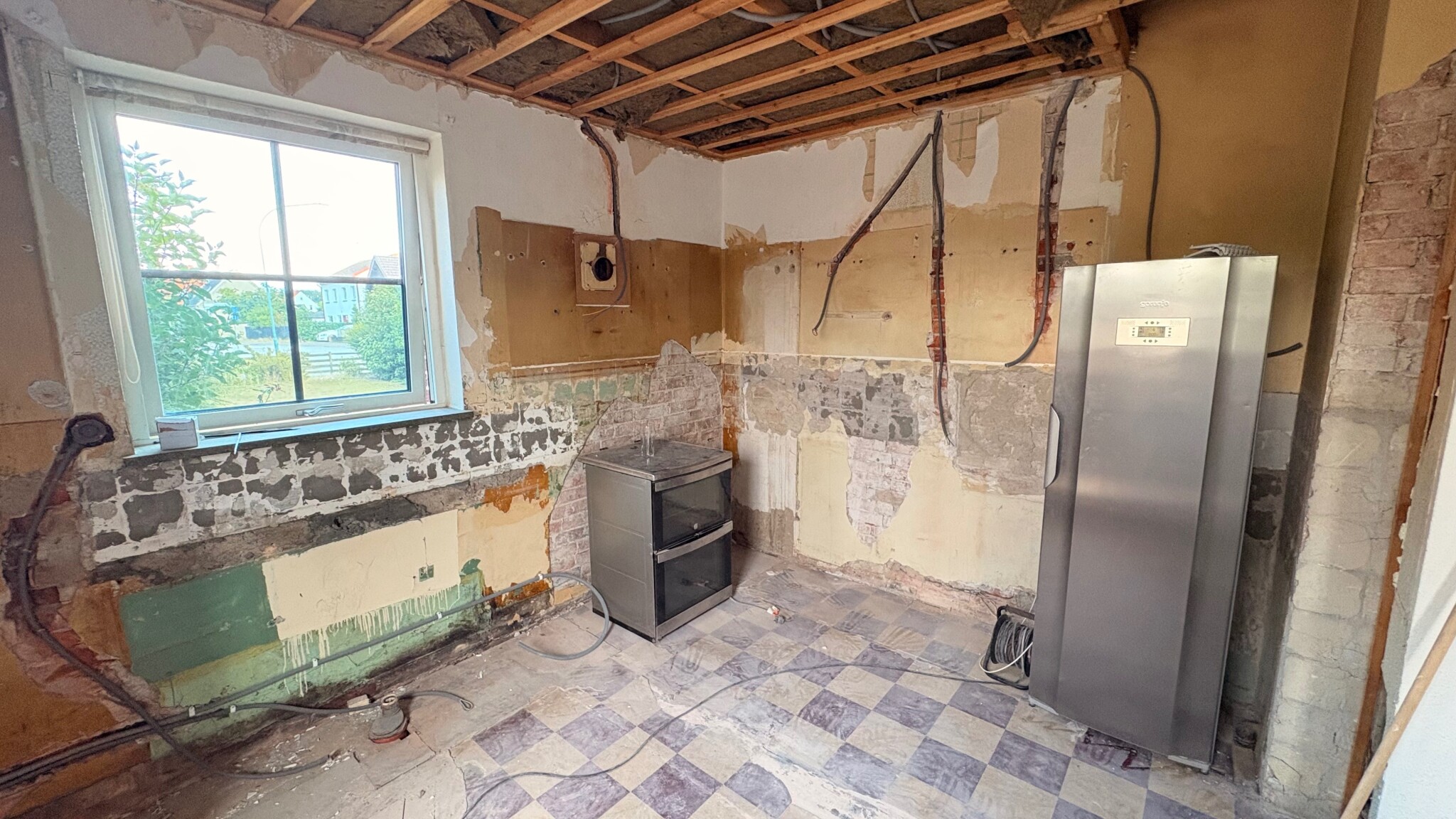

Vi tog beslutet när vi köpte huset att dra ny el i hela huset, då det var en salig blandning mellan ojordat och jordat, utanpåliggande och infriat osv. Jordfelsbrytare och automatsäkringar blir det också.

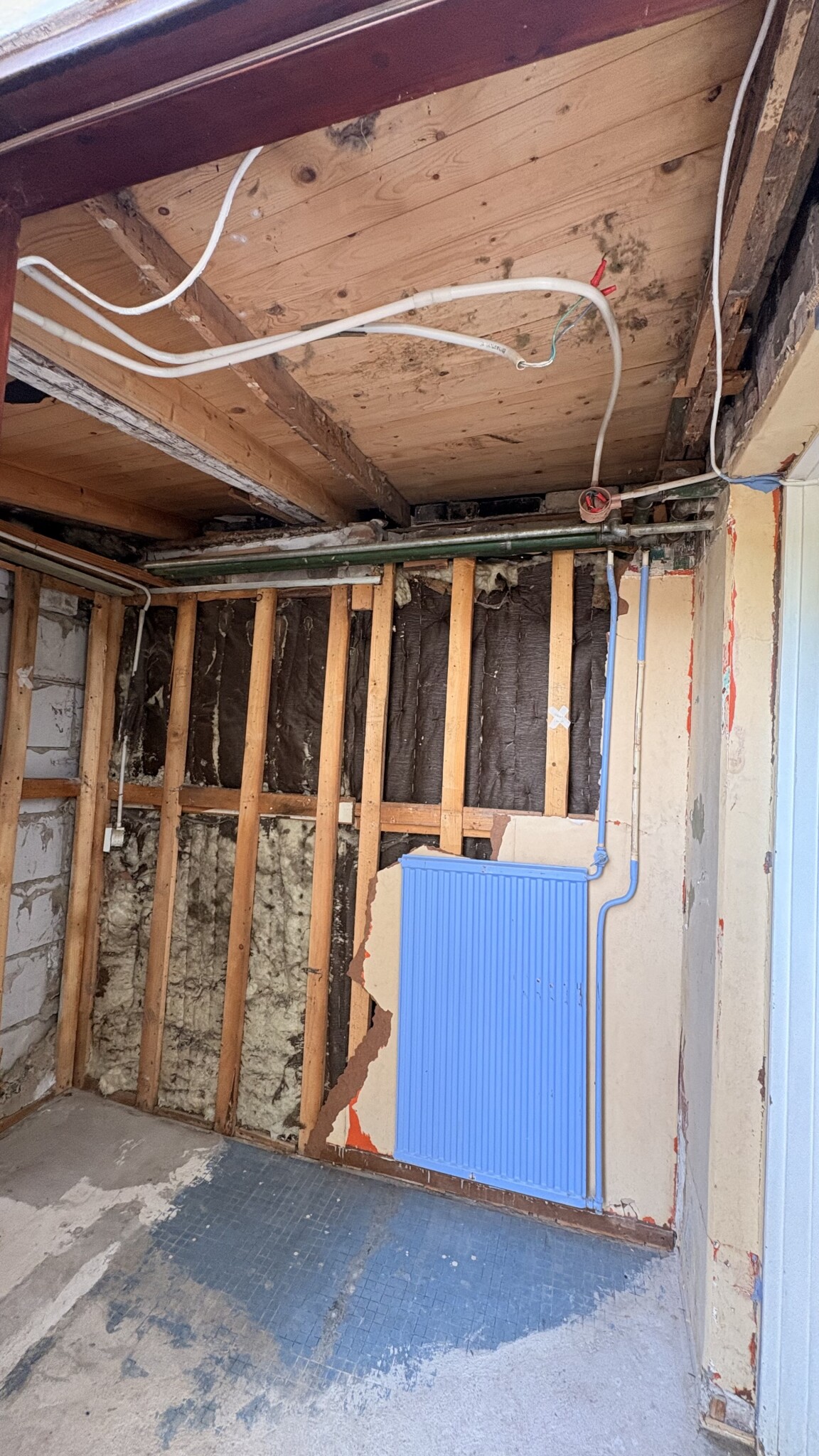

På den lilla WC’n saknades varmvatten, det satt enbart en genomströmningsvärmare under handfatet. När vi ändå skulle riva och hålla på togs även beslutet att dra nya tappvattenledningar till WC’n. Samtidigt valde vi att dra nya rör till köket för att slippa de gamla galvade rören helt.
Vi gick in med en tanke om att det gamla köket kanske skulle få leva vidare något år, men med ovan nämnda projekt blev det klart att detta inte går, så nu är det utslängt. Ny el är på plats, även vatten framdraget.

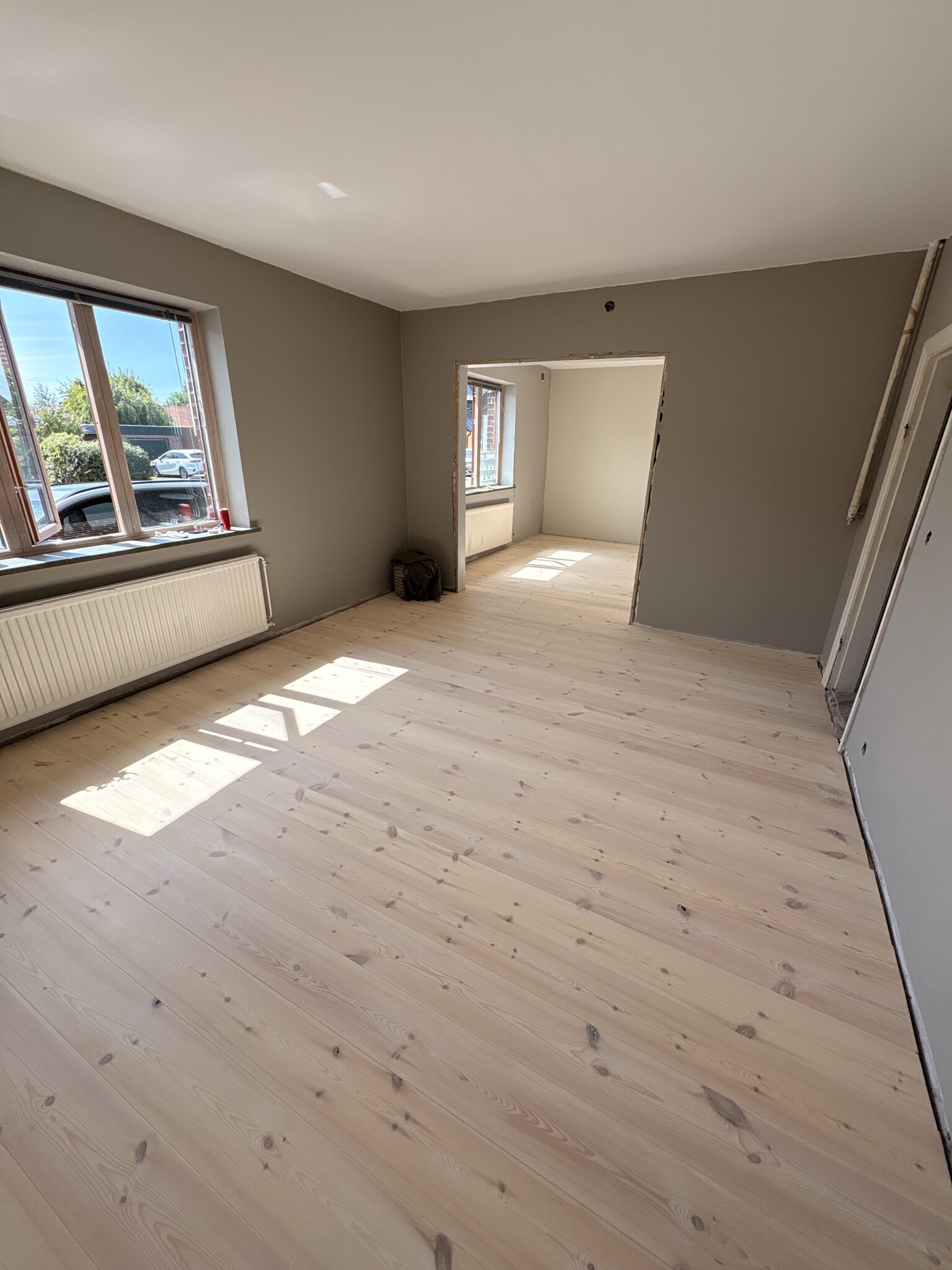

Ja, då var första deadlinen passerad. Klarade vi det då? Jo men ändå hyfsat.
I lördags gick flyttlasset. På fredagen var rörmokaren där och installerade wc-stolen på lilla toan, så vi äntligen fick möjlighet att spola igen. Man tröttnar något på att behöva hälla en spann vatten i holken vid varje besök.
På lördagen målade jag och sambon sista lagret färg i det som skulle bli vardagsrum, ett par timmar senare kom möblerna.
Ja, man ska inte kolla för noga. Kisa lite med ögonen så missar ni att det saknas golvsocklar och dörrfoder. Vi firade iallafall att vi hade ett par rum att ställa möblerna i.
