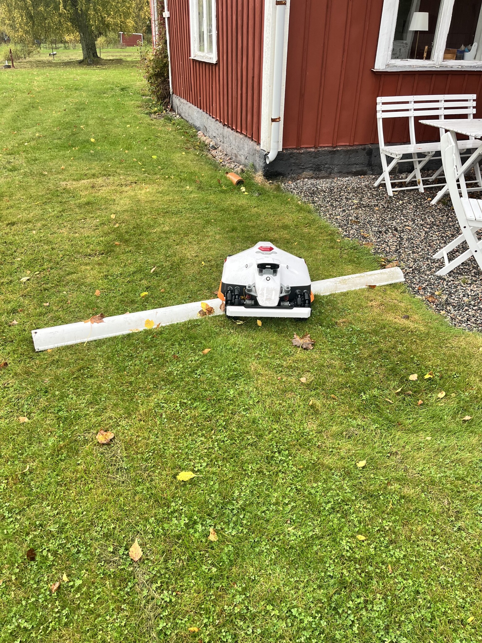

Ute på landet igen lördag em. Möttes av Sixten som har kämpat mot hängrännan jag lagt ut från stupröret, vet inte vem som är segraren, men Sixten hade laddat ut helt 😅
Robotgräsklippare nästintill välter hängrännan som är kopplad till stupröret vid rött hus på landsbygden.

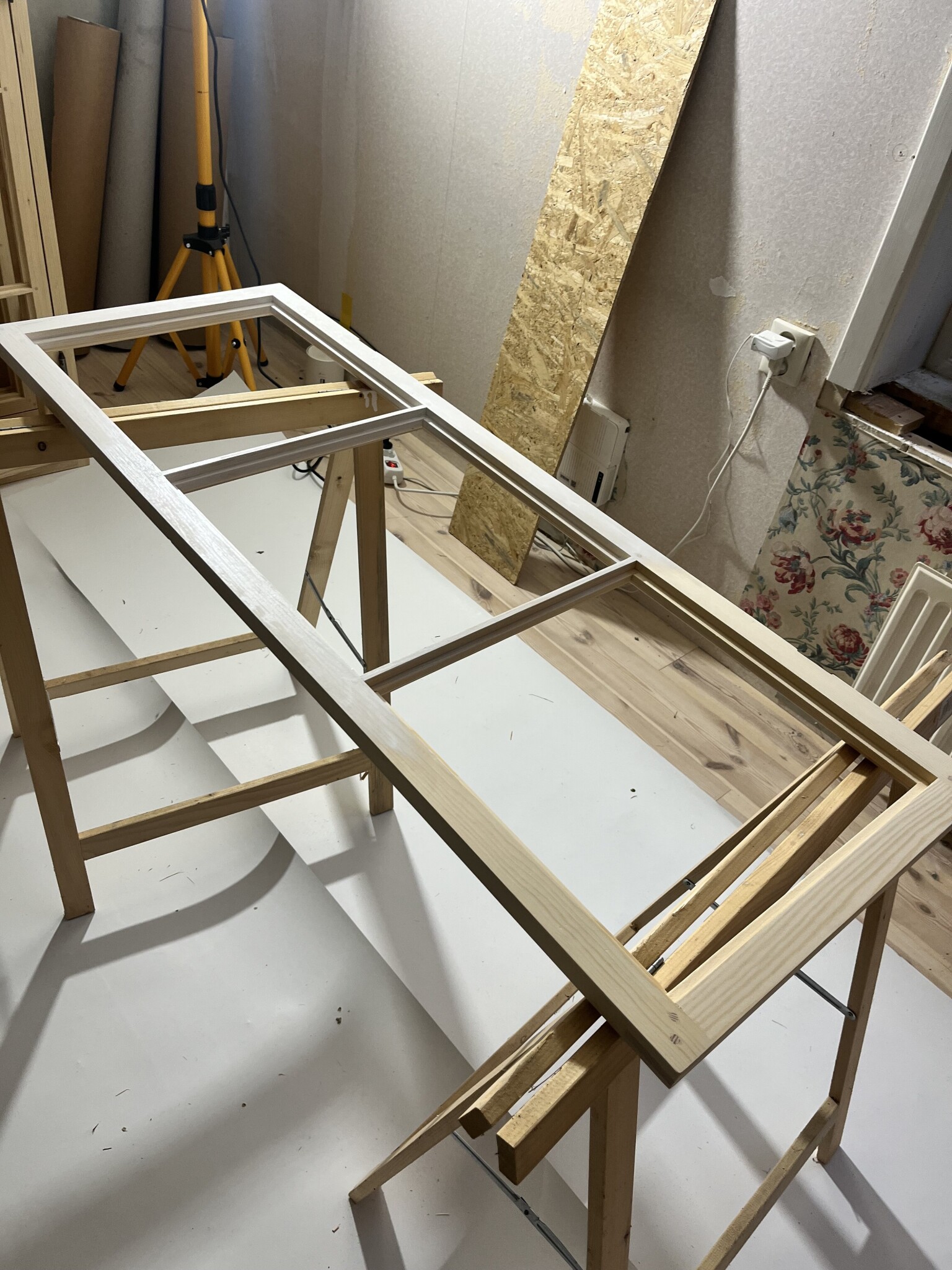

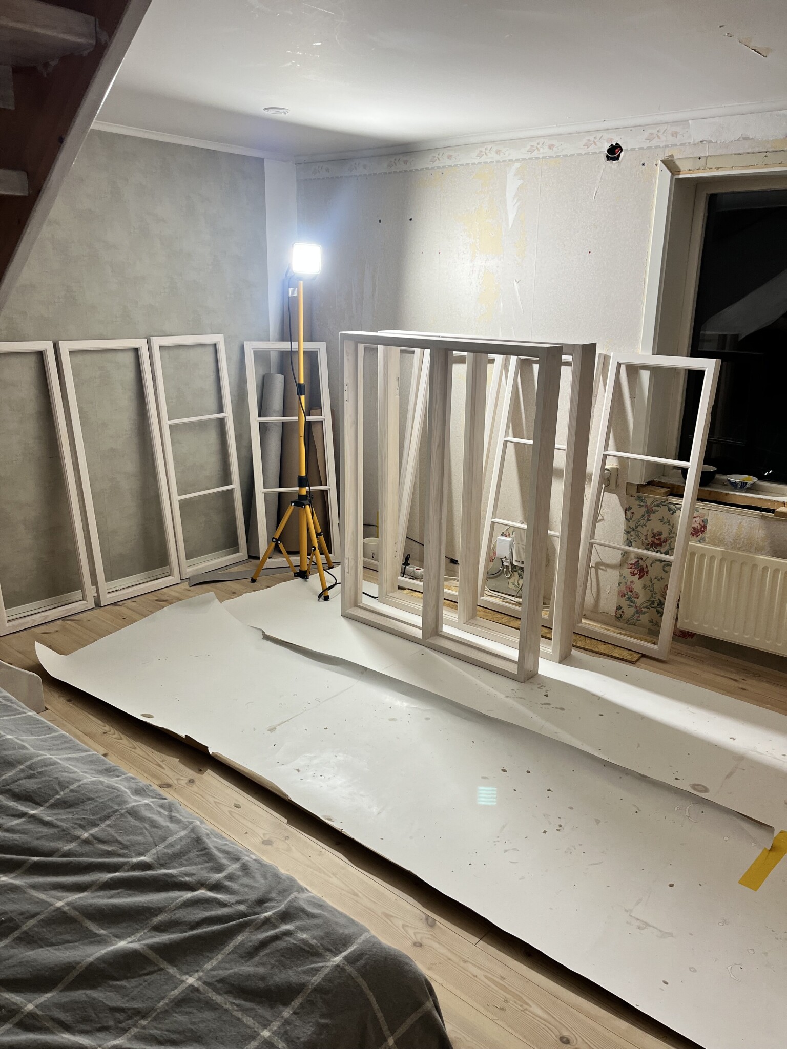

Börjat grundmåla fönstren, använder Engwall och Claesson linoljefärg, målat mkt med den tidigare och varit nöjd. Spädde första lagret med 40% lacknafta och masserat in ett tunt lager. Sandpapprade först alla ytor lite lätt och skruvade av beslag och gångjärn så det blir skydd även under den.
Obehandlat fönsterbåge placerat på bockar inomhus, omgiven av verktyg och byggmaterial.

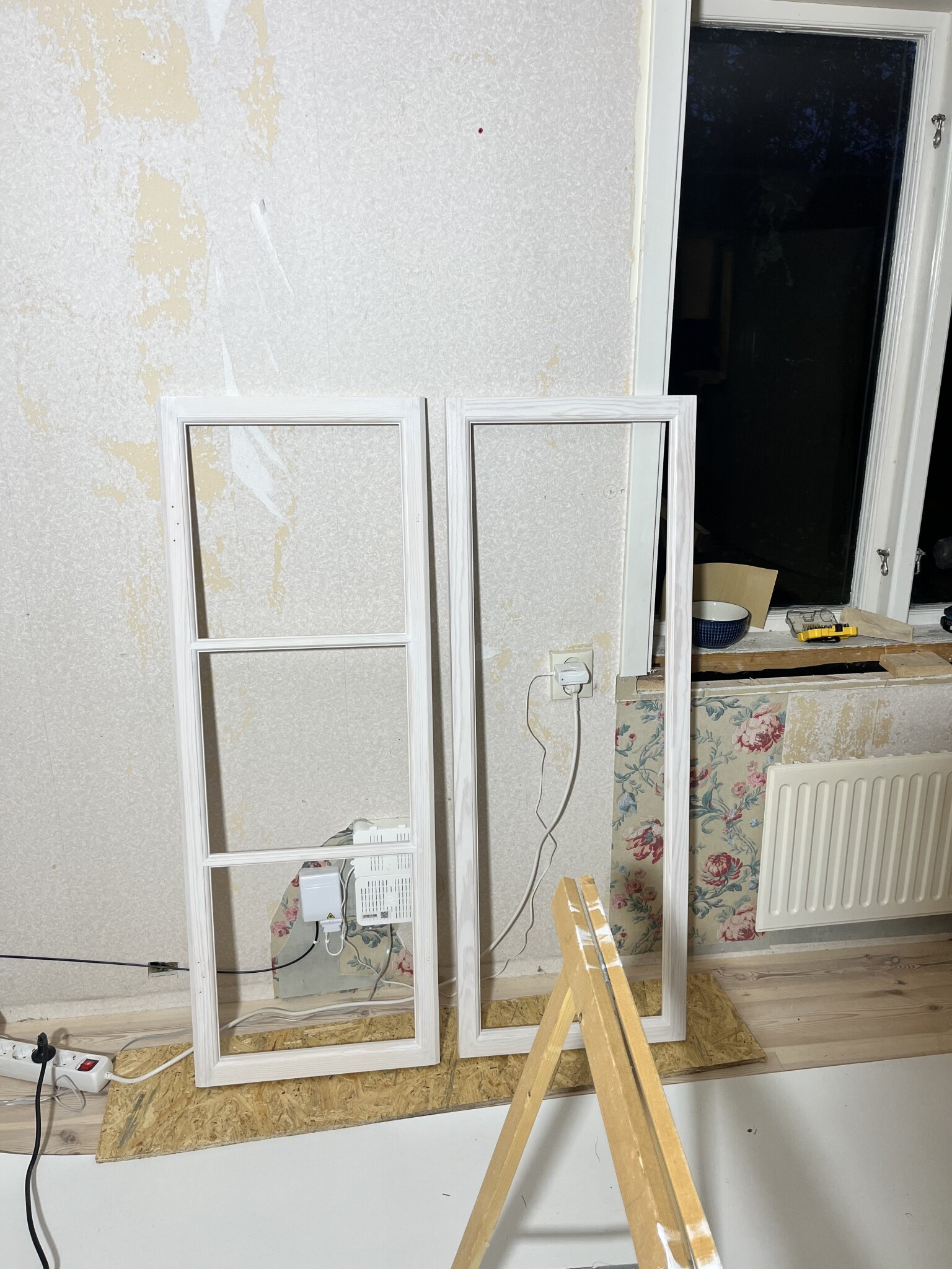

Hann 2 av 16 bågar och en karm ikväll :). Använder linoljekitt om det är nån skarv eller spricka som inte är helt tät, går bra att måla över direkt. Har inte oljat bågen först eftersom den är ny, vill att den ska suga in färgen ordentligt.
Två grundmålade fönsterkarmar står lutade mot en vägg inomhus med en målningstrappa framför. En eluttag och en blomtapet syns i bakgrunden.
Målat fönster utan glas på golvet, med gul vägg, fönster och lampa i bakgrunden, inomhusmiljö under renovering.
Regnet öser ner och känns mysigt att va inne och pyssla. Tycker verkligen om linoljefärg, dryg och sen lätt att tvätta av från händer och penslar och behövs bara en burk som späs o olika lager.
Velar fortfarande om ytterbågen ska gå i grönt eller gult, men hinner väl bestämma mig innan alla dessa är grundmålade och klara för nästa steg. Vill inte heller ha det vita vit-vitt, men hade en halv burk så använder upp den som grundfärg.

Annars har jag fortsatt slipa och grundmåla fönster, är nu klar med två hela, känns bra.
En renoveringsplats inomhus med fönsterkarmar på bockar, ett täckt bord och en lampa står i ett rum med fönster mot en trädgård.
Fönsterkarmar står lutade mot en vägg i ett rum med en bygglampa som lyser upp arbetsytan; golvet täckt av skyddspapper.

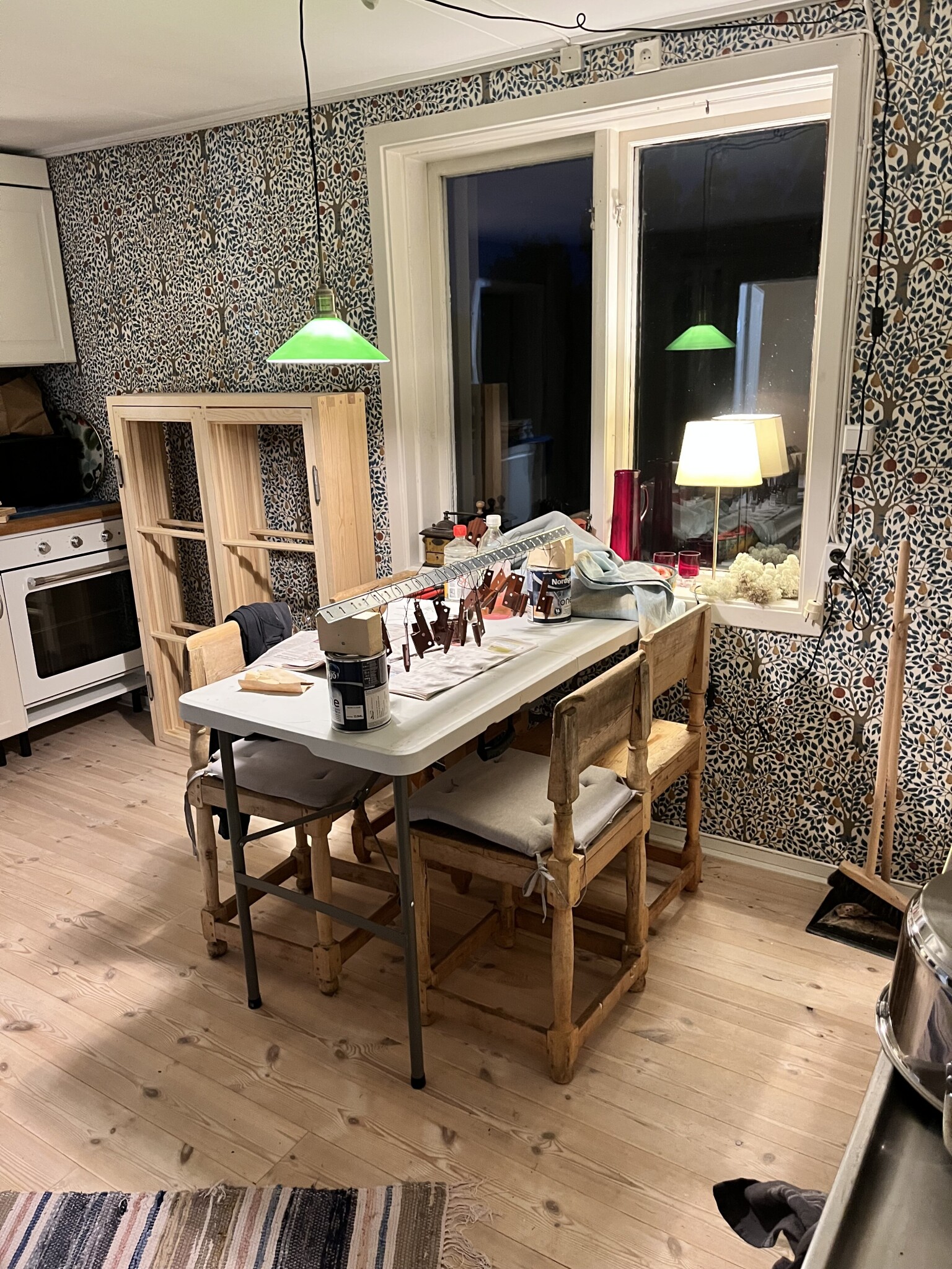

Har även målat alla gångjärn med järnmönja, första varvet skulle spädas med 10% balsamterpentin. Tvättade av dem i t-röd först, nu hänger de på tork och ser gulliga ut 😄.
Gångjärn målade med järnmönja hänger på tork över ett bord täckt med tidningar, burkar med färg, verktyg och flaskor i ett kök.
Varit en skönt dag idag, jobbat på i lugnt tempo, lyssnat på musik, regnet smattrar och hållit vedspisen igång hela dagen, så varmt och skönt här inne. Imorgon kl nio ska de komma och installera luftvärmepumpen, lite nervöst, hoppas allt löper på som det ska. Kommer tyvärr regna hela förmiddagen också.

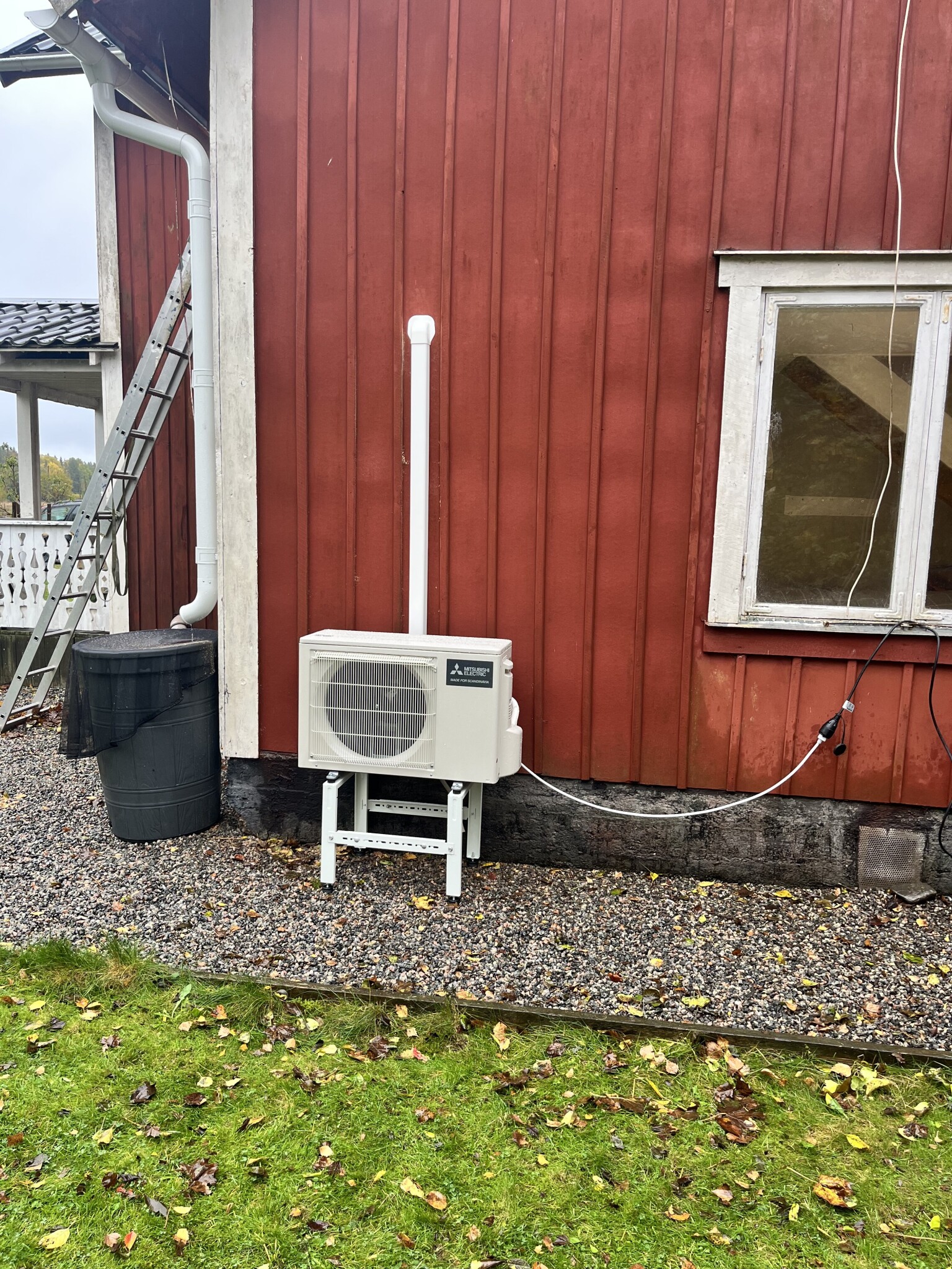

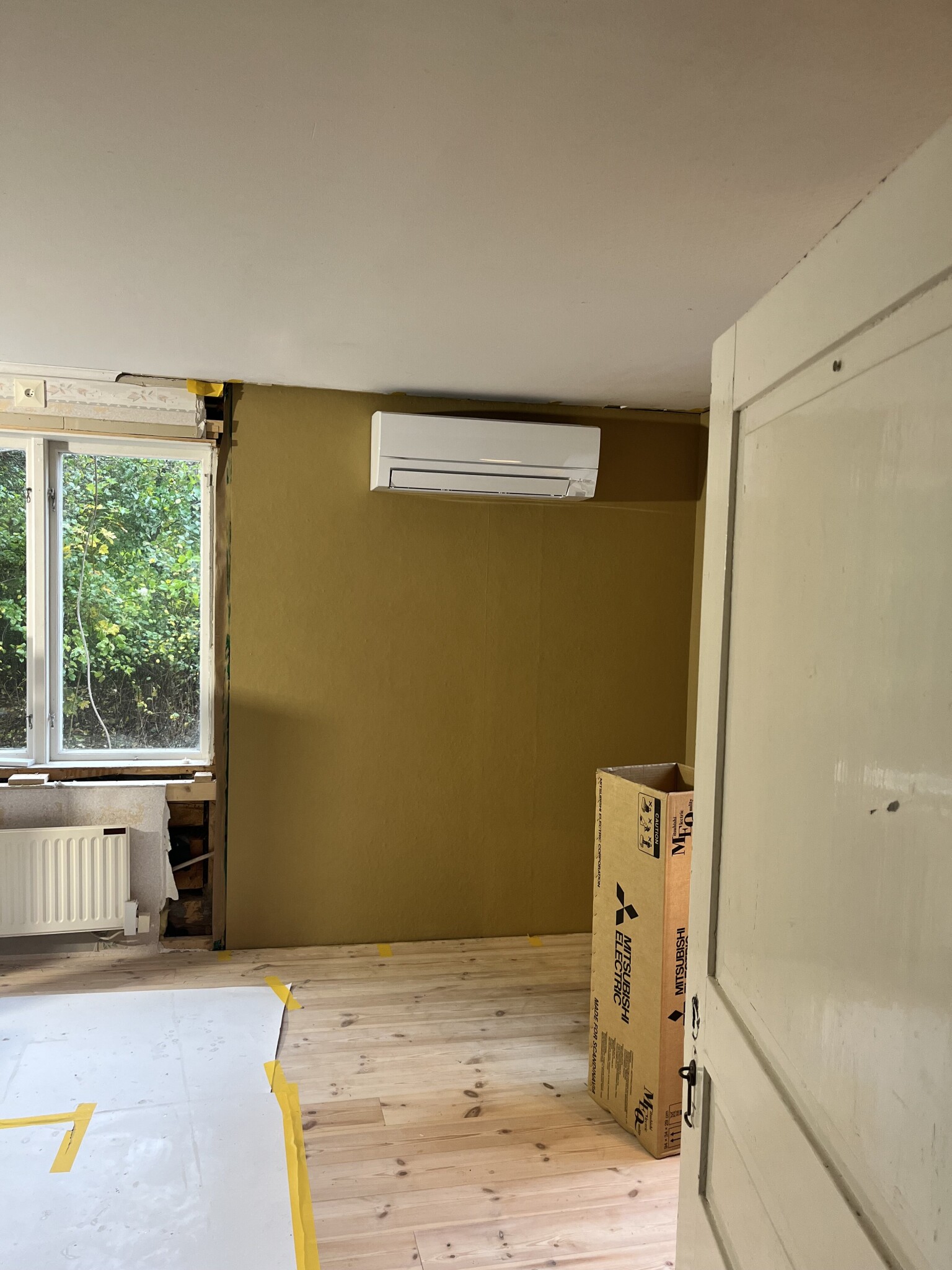

Dagens händelse, jag har en luftvärmepump! 🙏. Den är inte vacker, men gud vad jag njuter, på några timmar har den råa fukten och kylan försvunnit från hela huset, magiskt. En Mitsubishi Ninja för alla er som undrade 😉😅
Luftvärmepump installerad på väggen i ett rum, med ett tillhörande Mitsubishi-paket bredvid, synlig exponerad byggvägg vid fönstret.
Den vispar även runt värmen från vedspisen på ett trevligt sätt. Och når även ovanvåningen och ända ut i hallarna. Elektrikern kommer v.44, så lite provisoriskt med lös sladd tills dess.
Installation av en luftvärmepump utomhus på ett rött hus, med en person som arbetar och utrustning runtomkring på marken.
Luftvärmepump av märket Mitsubishi Ninja installerad på röd husfasad, omgiven av grus och grönska, med sladd provisoriskt ansluten.
Supertrevliga installatörer, startade upp min app på telefonen och har firman i närmsta tätorten här nära om jag får problem.

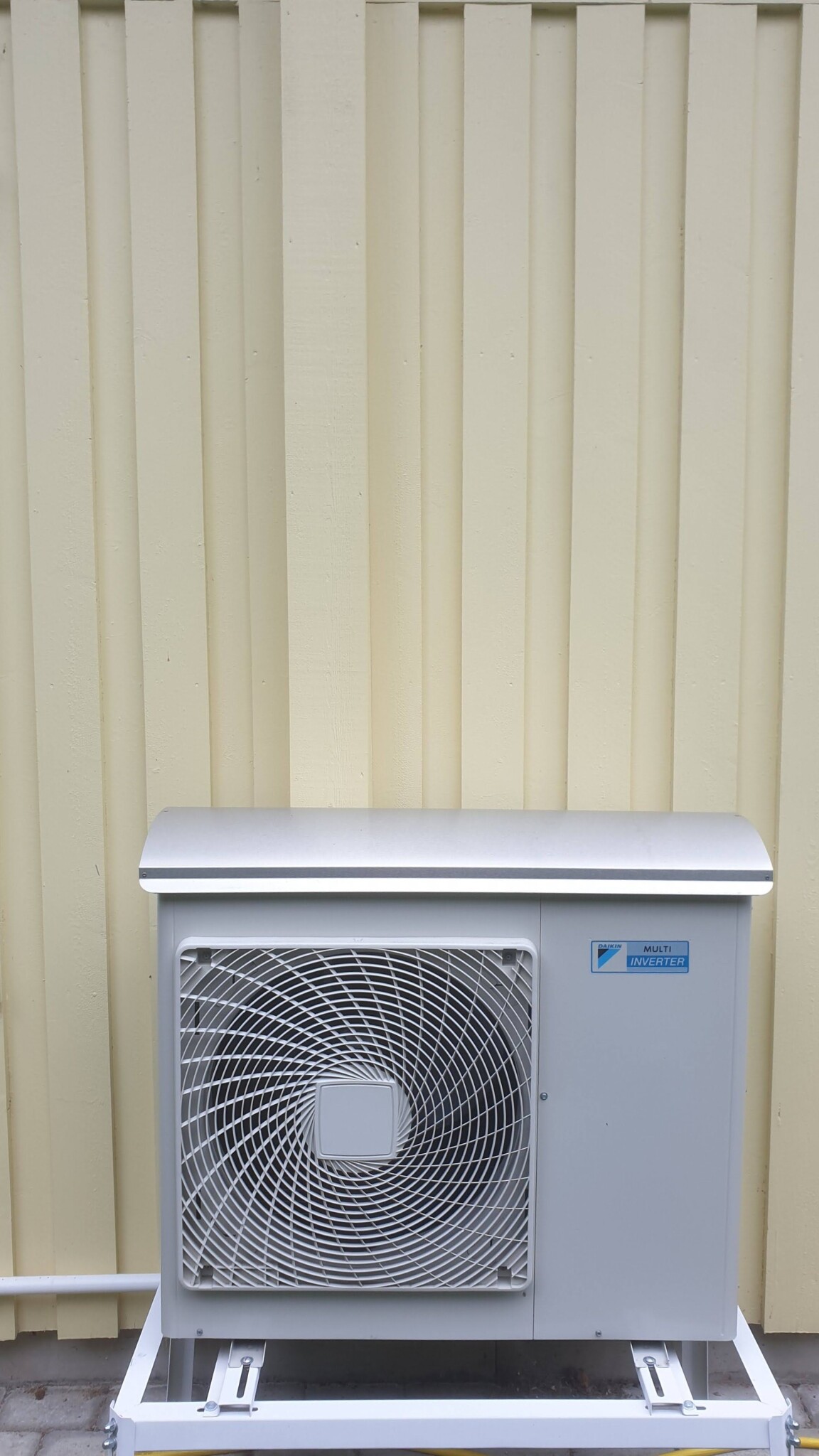

När du en dag kommer på att du kräks över den fula plastkanalen utomhus kan du alltid bygga in den med panelbrädor så syns den knappt sen.
Så här blev det hemma hos mig.
Gul husfasad med fönster, luftvärmepump installerad på en vit ram, delvis dold av panelbrädor för att täcka plastkanal.
  • Utomhusluftkonditioneringsenhet framför en panel som döljer plastkanalen.
Alfredo och 4 till
