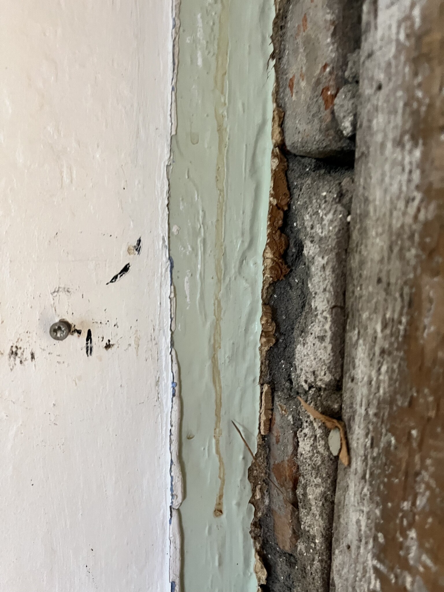

Sen fick jag ett ryck och började riva ytskikt i köket, egentligen inte kanske prio men blev nyfiken och nuvarande tapet är minst sagt intensiv…
Kikade först bakom gipsen, där är en plankstomme, detta är en innervägg.
Rev sedan ner resten, väggen har en del lerklining och spår av pappspänning.
Har nu 5cm bredare kök! 😄 en gömd bit av kaklet kom fram och en grön nyans som det nån gång varit målat med. Annars är det tyvärr ont om spår från förr, alla lister och socklar är ersatta av tunna lister. Väggen kommer jag troligtvis lerklina och sen måla rakt på den.

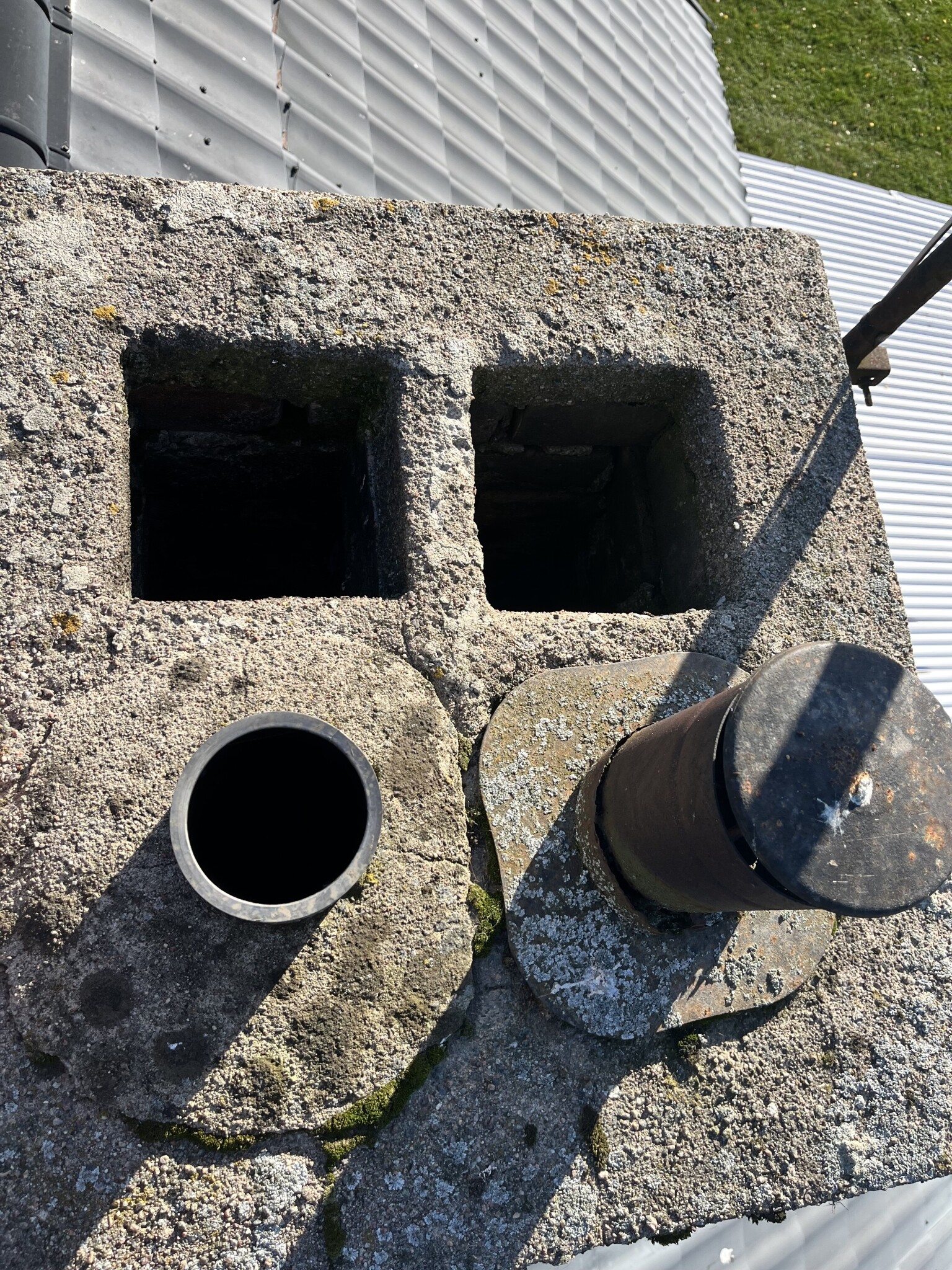

Sen var jag upp på taket och fota skorstenen, finns inget regnskydd och det är ju inte så bra. Ska se om jag kan få tag på en plåtslagare. Ska boka en sotare med, fattar inte riktigt de olika spjällen och rören.
