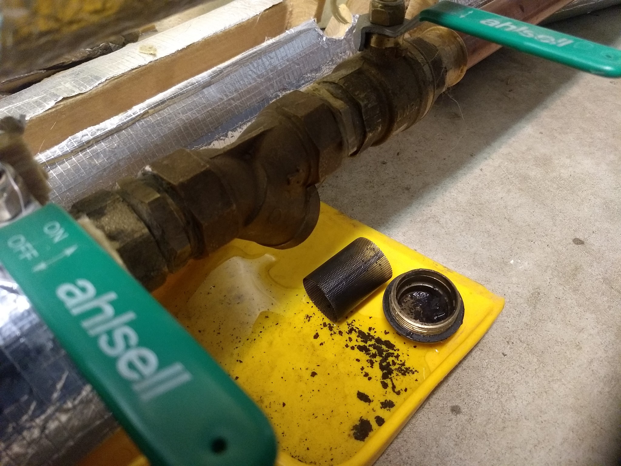

Jag tömde smutsfiltret på laddkretsen för första gången. Lite nytta har det gjort i alla fall :D
Rörgänga med på/av-spak och öppnat smutsfilter med borttaget lock och synliga smutspartiklar på gul bricka.

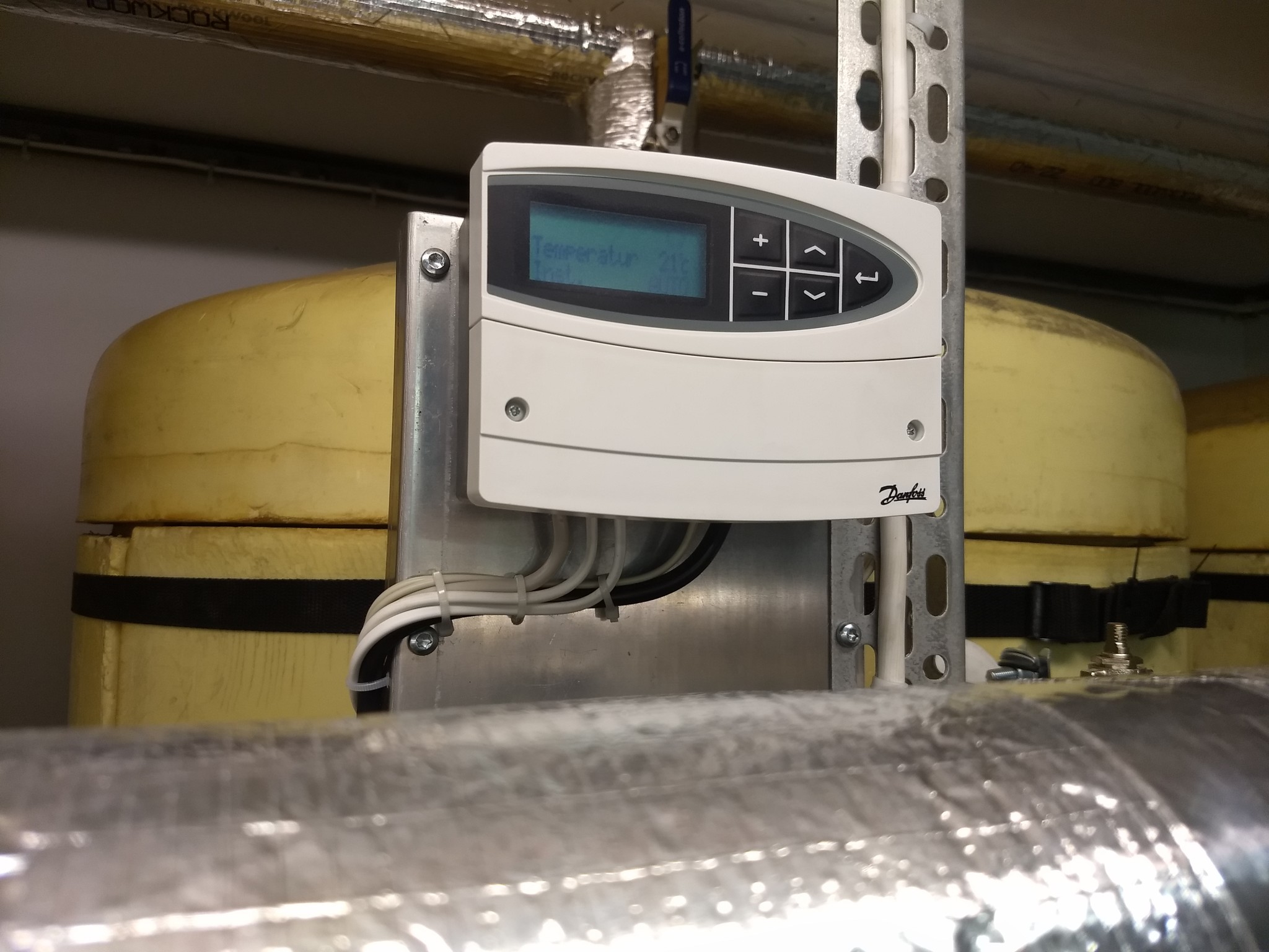

Nu har jag dragit givar- och nätverkskabel från huset genom kabelrör intill kulvert, till pannrum.

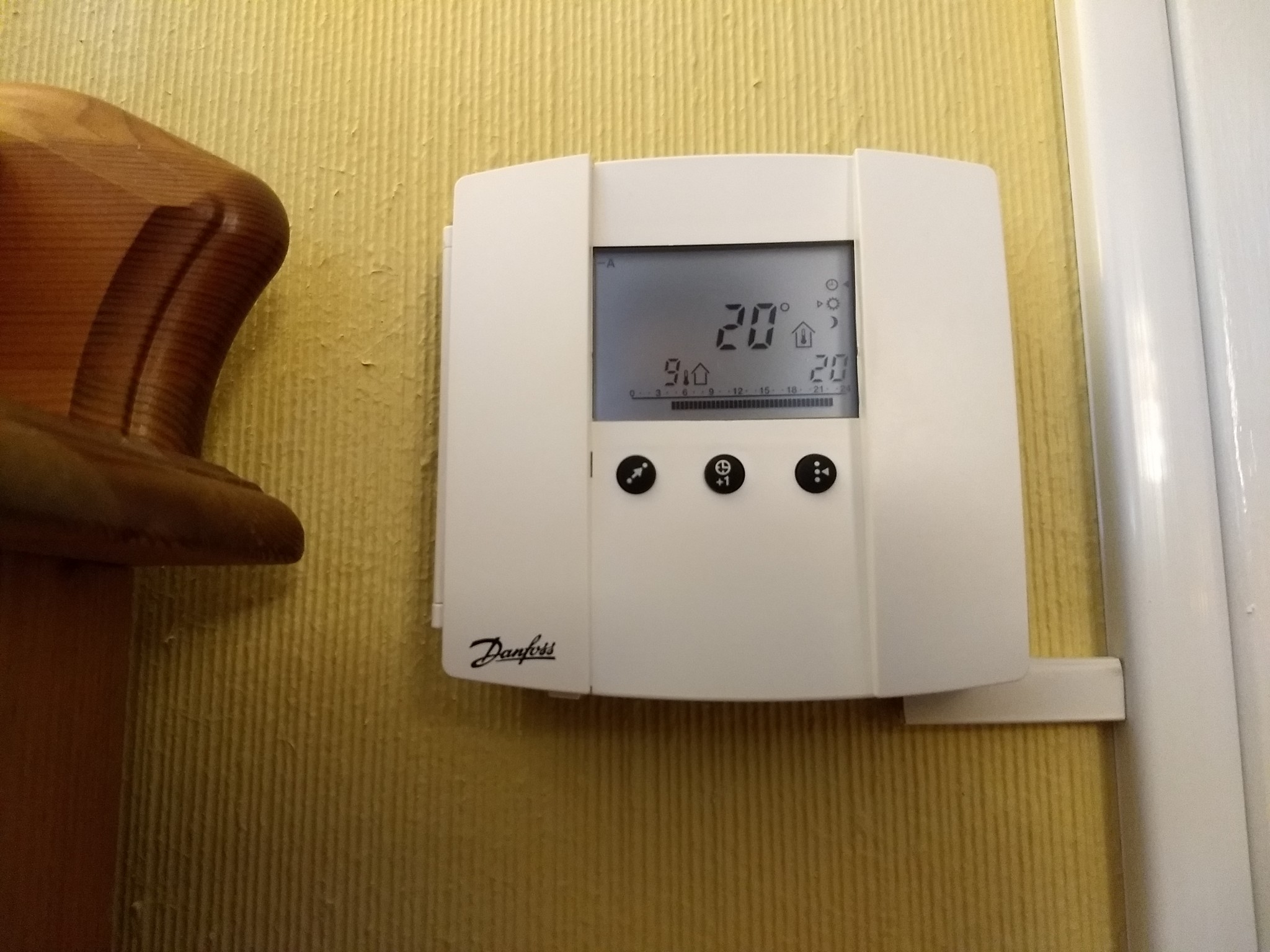

Danfoss ECA61 är en reglerpanel med inbyggd rumsgivare för fjärrstyrning av shuntautomatik ECL110. Den kommunicerar via en tvåledarbuss och får sin matarspänning från ECL110.
Made in Denmark :)
Danfoss ECA61 reglerpanel med inbyggd rumsgivare på en vägg, visar temperatur och menyalternativ.
Danfoss ECA61 reglerpanel monterad på väggskena i pannrum, visar temperatur på displayen, med isolerade rör i bakgrunden.
