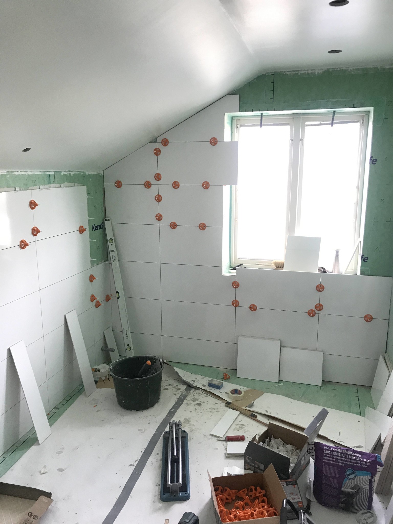

Projekt: nybörjare bygger 60-talsbadrum
Halloj.... uppskattar alla goda (och snabba) råd.
Känns lite som att detta badrum motarbetar mig rätt mycket. Har viss ångest.
Har nu lagt första golvvåden av tätskiktet och upptäckt att den lite grövre betong som jag använt i duschzonen (kiilto k70 el. rekommendation från tillverkaren) inte gav lika bra hugg i golvlimmet som på den del som är flytspackad. Den är aningen skrovlig så mattan fäster väl lite sämre i de svaga "dalarna" som finns (ja, jag använde en bredspackel när jag la ut den och tyckte den kändes relativt jämn). Nu är jag jätteorolig att den glasmosaik vi hade tänkt använda på golvet inte kommer att sitta så bra och kanske lossna över tid. Har nu lagt diverse säckar med fix och dylikt på i den zonen för att trycka ned mattan ordentligt i limmet.

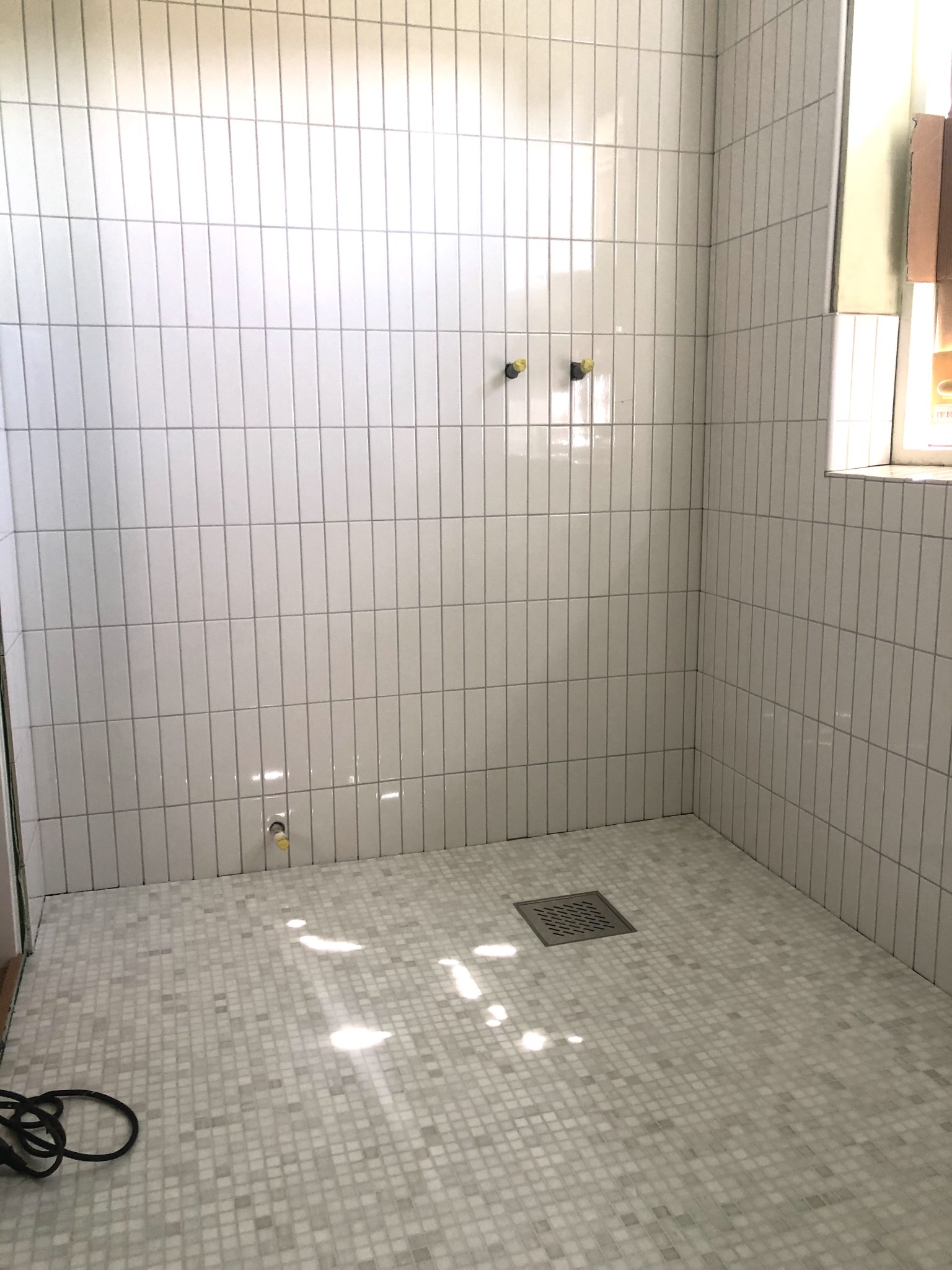

Ja det blir ju bättre med tanke på fallet men du tappar lite av vitsen med dina stora släta plattor. Jag hade kört med mosaiken direkt på tätskiktet (eller rättare sagt så har jag gjort det, 50 mm plattor på KeraSafe men det har inte gått nån tid så att jag kan säga att det funkar). Ett tips är att ta upp frågor som dyker upp med Kiilto. Jag mailade dem om småfrågor ett flertal gånger, typiskt när något inte var enligt det fyrkantiga typbadrummet i anvisningen eller för jag hade halvspeciella saker som inbyggnadsblandare och marmor, och de var väldigt hjälpsamma och tålmodiga.E Enber skrev:
@tank77 Okej, det kanske ändå är bäst. Har du något tips på hur jag får till läggningen när det är t.ex. förhöjningar i form av brunnsmanchett och överlappande tätskiktsdukar? Givet att jag ska lägga mosaiken rakt på så funderar jag på om jag kan bredspackla med fixet först, låta det torka och sen lägga mosaiken när jag har en slätare grund.
Uppdatering: Har kommit en bit sen sist. Har lite silikonfogning kvar att göra. Väggen som inte är kaklad ska få en finare färg (sannolikt en grå-blå) än den gula som duken kommer med...
Edit: noterade att jag tydligen tog denna bild med nästan exakt samma utsnitt som en av bilderna i det första inlägget i tråden. Kul att se skillnaden

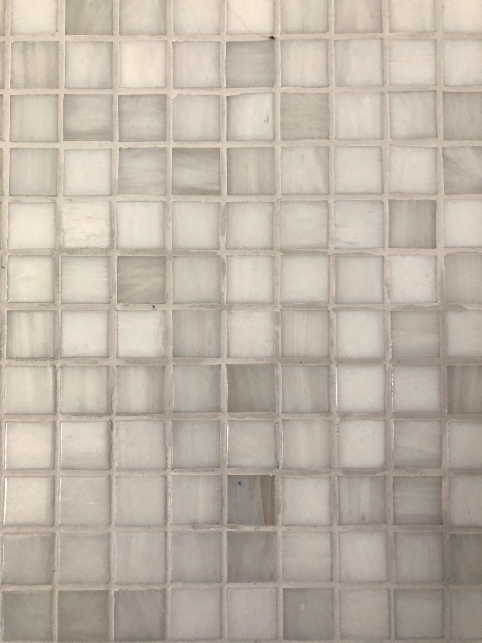

Dagens problem: fogarna på golvet har blivit flammiga, och tycks ha blivit färgade av något mörkare.
Antingen är det fukt som torkar mycket långsamt, men nu har det gått en dryg vecka och missfärgningarna består. Jag har mina funderingar kring vad det skulle kunna vara, men undrar först om det är någon som kan diagnosticera det exakt?
