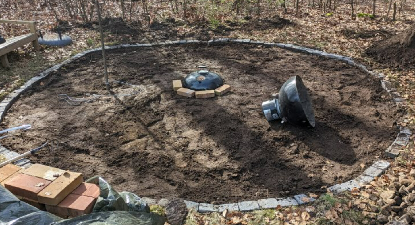

Först ska det rensas gräs på en mycket ojämn och stenfylld mark.

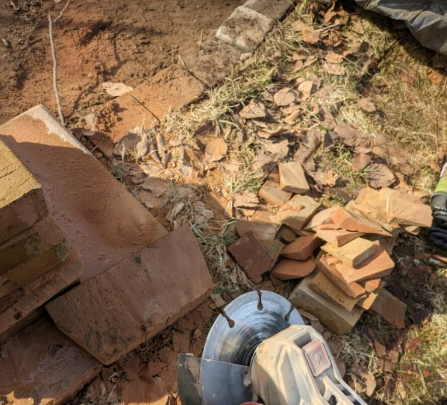

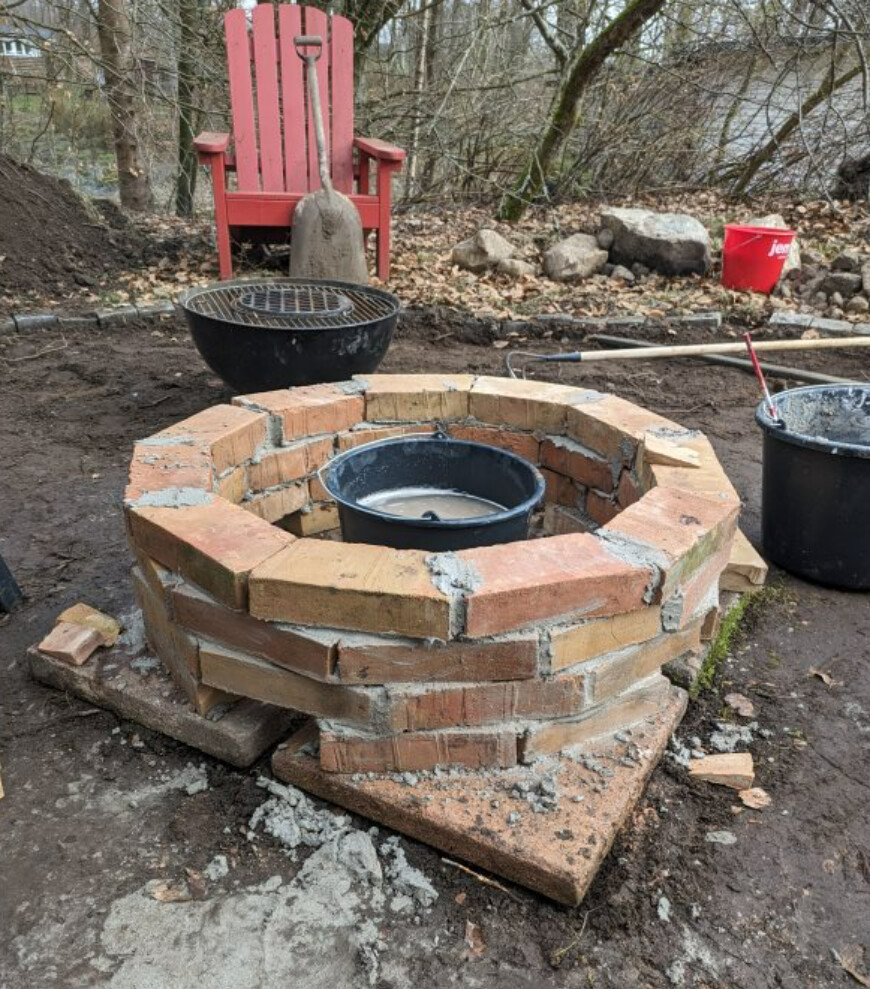

Försöker höfta mig till hur många tegelstenar som behövs för att skapa ringen, och ser då att det inte kommer att bli snyggt med stora glapp mellan tegel. Sticker därför och köper en diamantkap till vinkelslipen och sätter igång och kapar. Höftar ca 2 cm in från var kant när jag kapar dryga 55 tegelstenar. Jag skulle kunnat vara noggrann och gjort en mall först och sedan kapat utifrån mallen, men det är inte min stil (tänker också på att jag kan dölja eventuella skavanker vid själva murningen)

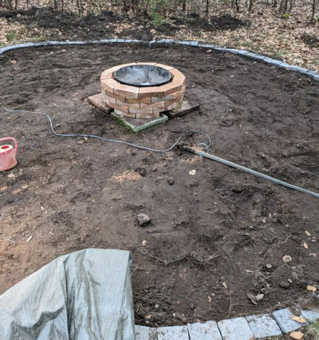

Testar att bygga ihop nu med de kapade bitarna och det ser ju helt ok ut.

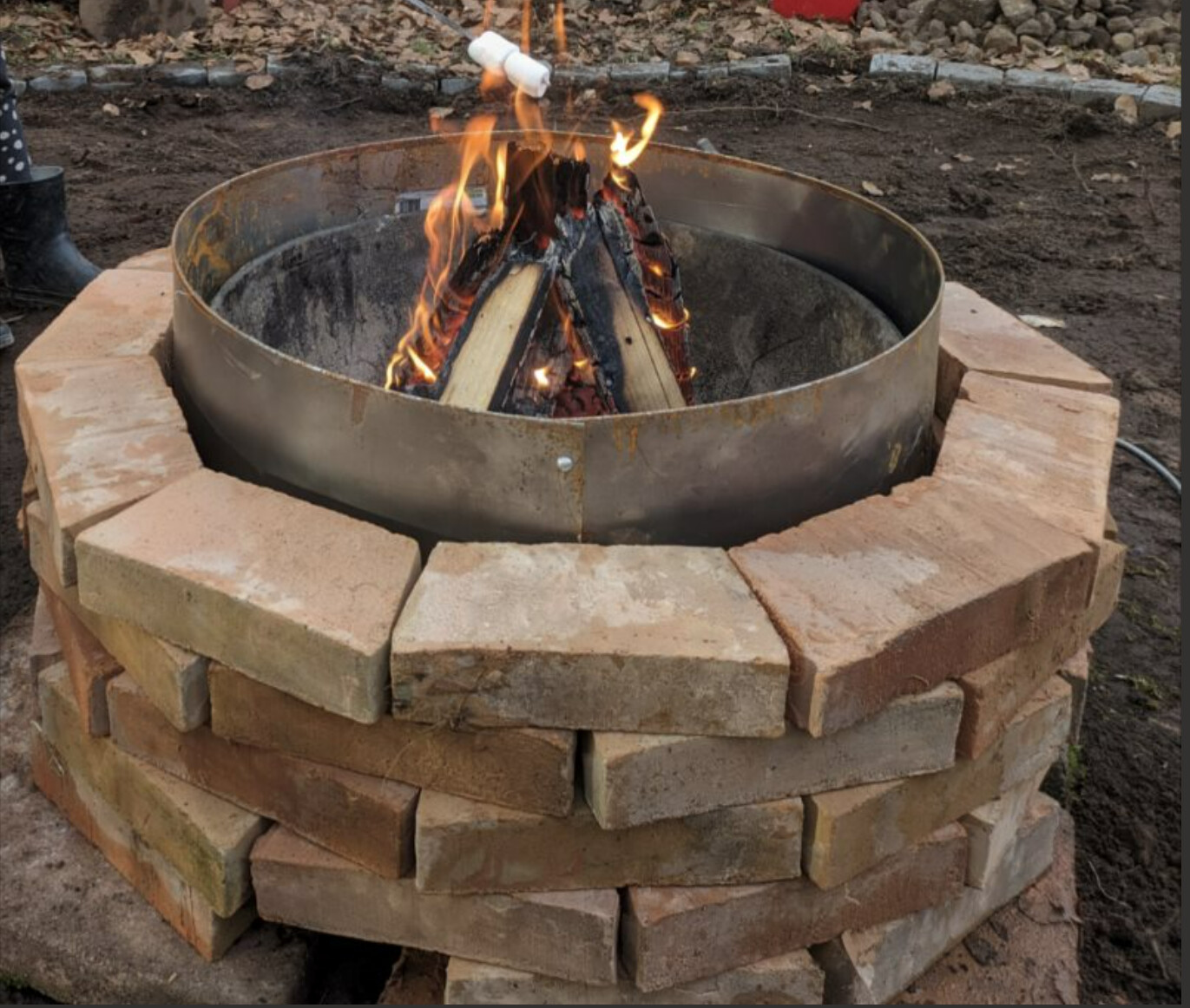

Passar på att testa om det blir en uppåtgående varmluftseffekt av att använda trädringen och på detta sätt minska att röken blåser i ansiktet

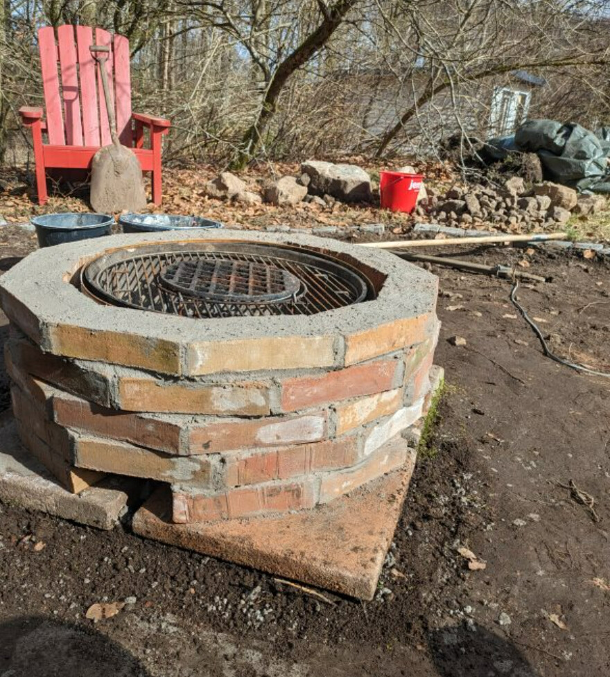

Är nöjd med resultatet och nästa dag sätter jag igång med murningen. Har aldrig murat tidigare, och inser nu att jag har tagit vatten över huvudet. Dels glömde jag bort att räkna med att det kommer ett glapp mellan tegelstenarna med murbruk vilket ökar ringens omkrets. Så får kapa någon tegelsten för att få till rätt omkrets.
Man ser att jag aldrig murat tidigare på denna bild. Här tänker jag "va f-n har jag gett mig in på".
Men fortsätter och får till knycket mot slutet och tycker att jag kan rädda upp det lite med en fin avslutning.

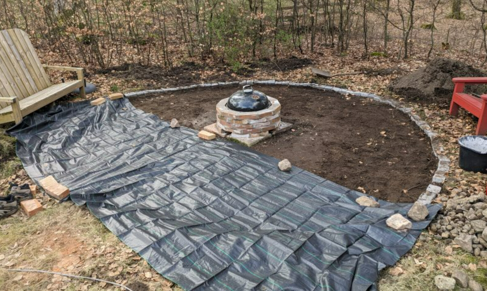

Avslutar dagen med att försöka jämna till marken så bra jag kan med en liten kratta och skyffel. Det är lerig jord så jag stampar till för att jämna den. Hade ju kunnat haft bättre redskap för detta, men tänker att jag bara lassar på med ett ordentligt lager med sjösten/singel och jämnar ut det istället.

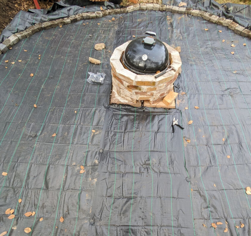

Så här avslutades helgen (det är markduk över hela nu, har beställt 100 jordankare som jag ska sätta fast duken med så att den inte viker sig, utan håller sig platt och utspänd).
Nästa helg ska jag täcka det med sjösten eller singel.
Lutar åt svart-vit sjösten 16-30 mm, men tar gärna emot tips och förslag. Är 16-30 för stort? Tanken är att det ska vara mina hemmasnickrade fåtöljer runt om. Det landar rätt mycket löv där på vintern, och jag tänker att det blir lättare att använda lövblåsen om med denna stenstorleken (att mindre sten kan blåsa bort?)

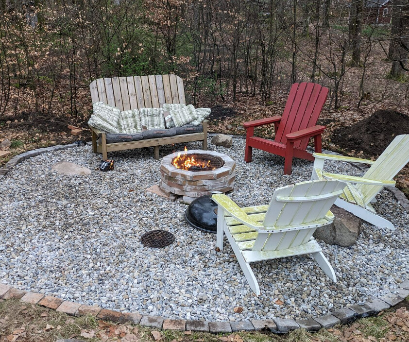

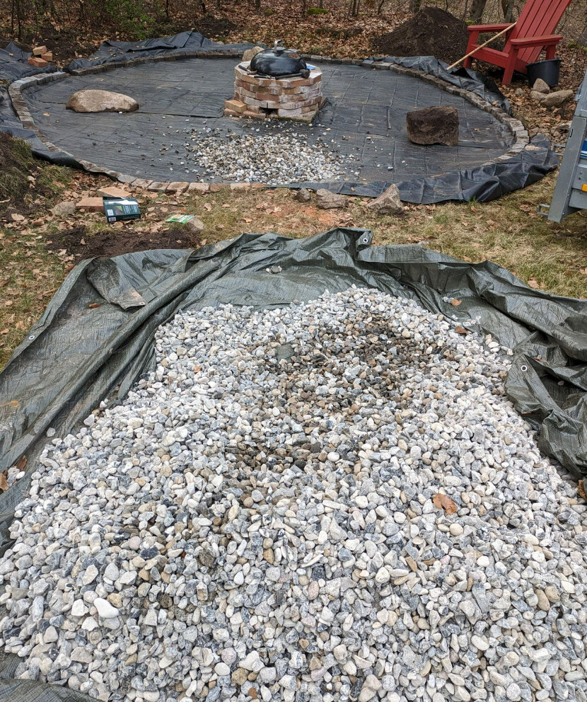

Spenderade helgen med att hämta svart vit sjösten (2x 500kg), spänna fast markduken, sprida ut stenen, och gräva ner en Cool-Well
En ordentligt spänd markduk minskar risken för att duken ska vecka sig och sticka upp när stenen skyfflas runt. Kan säga att det var värt extra arbetet att vara noggrann.
Passade på att placera ut några av de stora stenarna som jag grävt upp för att ge lite karaktär till eldstadsplatsen. Jag var tvungen att köra två omgångar för att hämta gruset, och hann inte spänna duken innan första lasset, så det fick dumpas ut bredvid. Det andra lasset väntar på släpet och ska dumpas ut rakt i gropen.

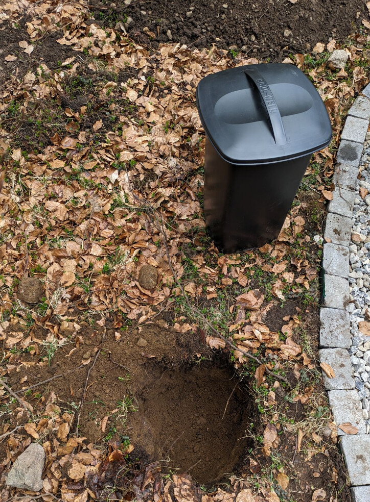

Installationen av Cool-Well tog sin tid. Mycket sten i marken, och fick gräva ett mycket större hål än det som syns på denna bild
Och här slutade jag denna helg
Nästa steg blir att (tvätta möblerna) gjuta plintar och sätta upp stolpar för att ha en utebelysning, men annars är jag färdig.
