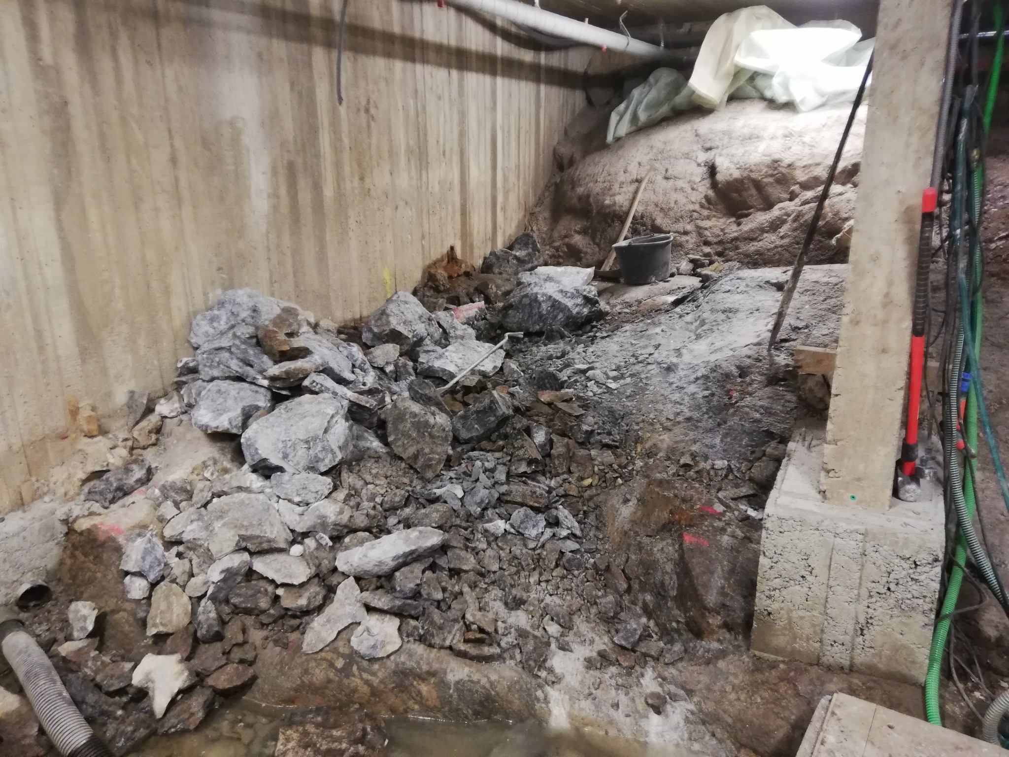

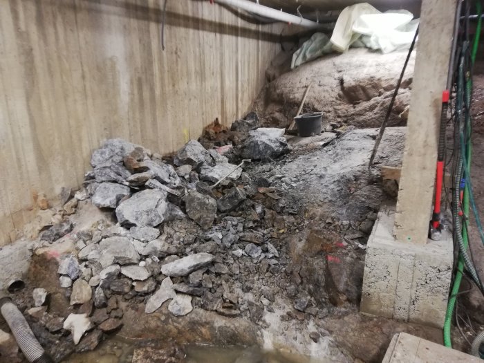

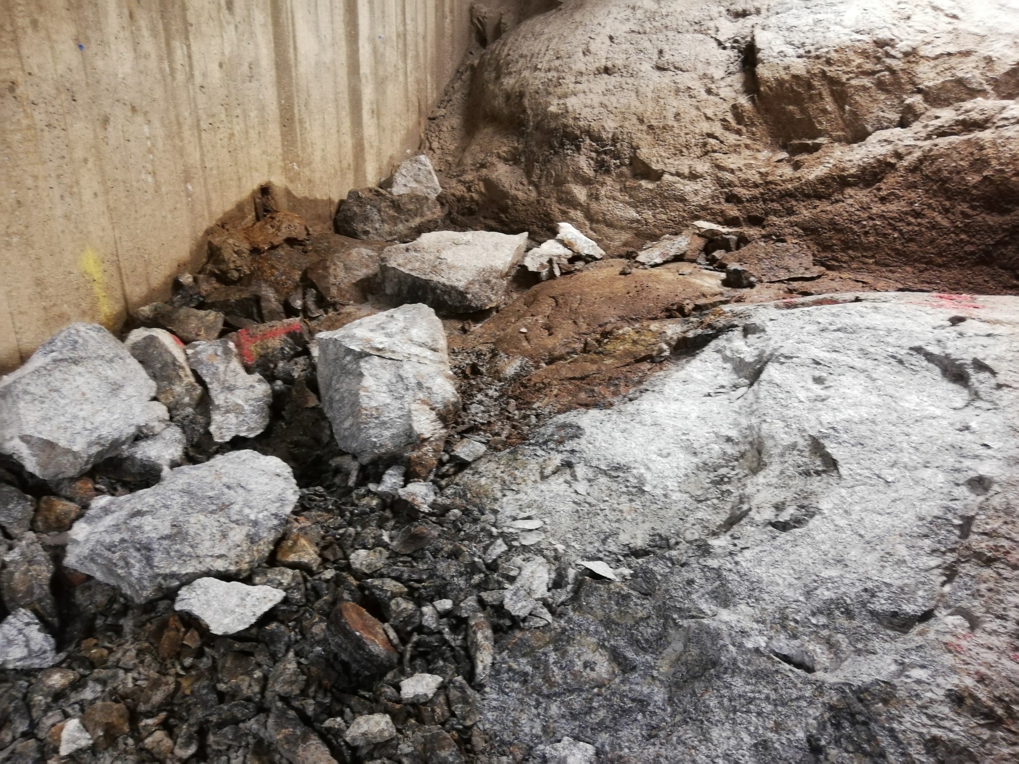

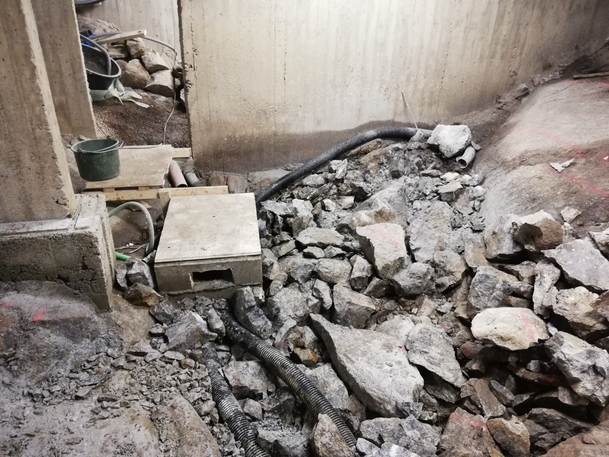

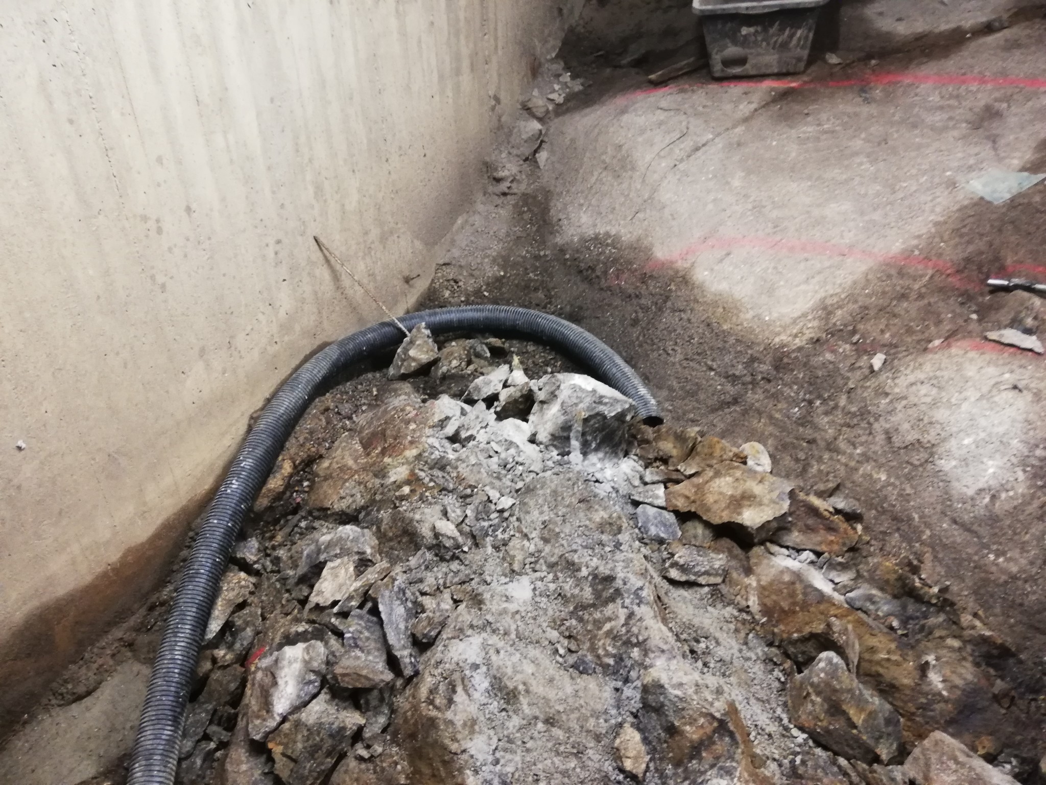

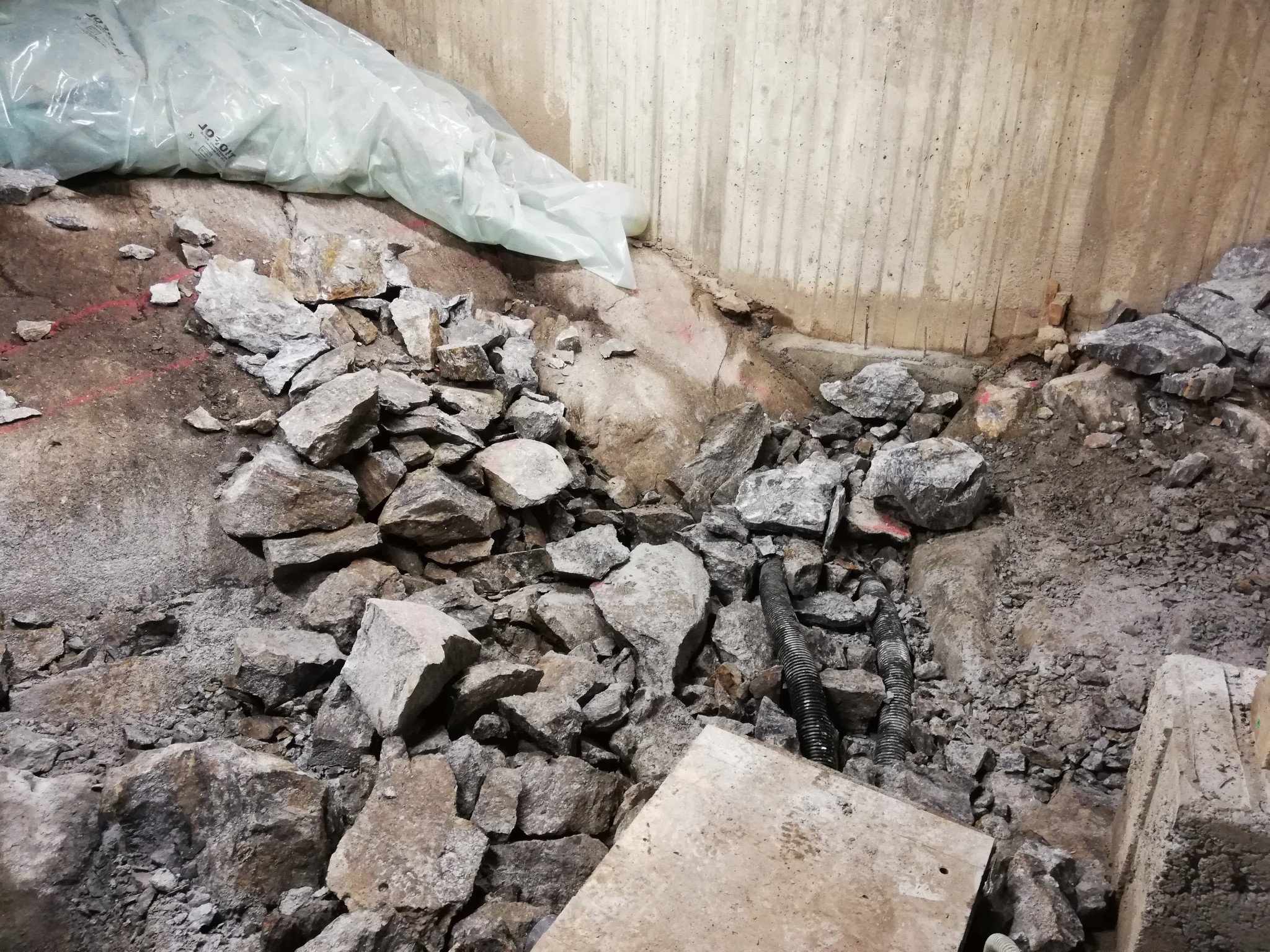

Det är svårt att ta bilder på ett sånt sätt att man ser att det går framåt men jag har knäckt loss kanske en halv kubik sten igen. Dessutom har jag spolat rent så gott det går och börjat stapla upp sten i botten nu. Det går inte att få ner någon padda och det spelar ingen roll egentligen eftersom de stora stenarna inte skulle gå att packa ändå med någon normal padda. Tänker att jag istället staplar dem relativt prydligt och tight så blir det en bra grund att lägga makadam på och sen gjuta golv.

Börjat återfylla. Försökte också ta en bild som visar hur mycket material som faktiskt är borta men det är svårt.
