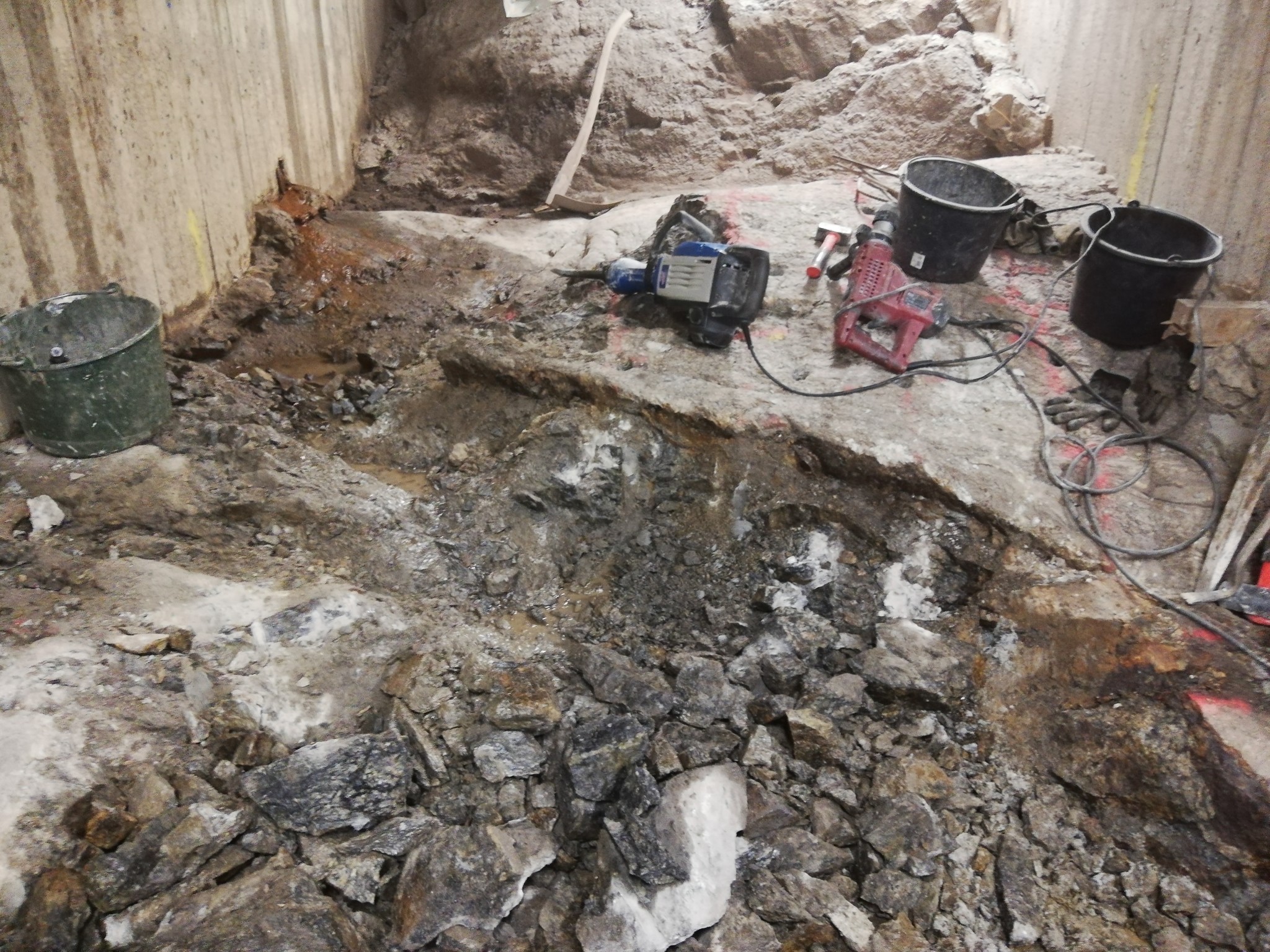

Ränna i berghällen spräckt och borrad för dränering, med verktyg och byggmaterial synliga på en lerig arbetsplats.
Tjyvstartade lite på nästa veckas projekt och motionerade stora bilmaskinen lite. Nu är det spräckt/borrat/bilat en ränna från den översta vattensamligen och den kan äntligen dräneras. Dessutom har det blivit en bra pall till att ladda de sista hålen i berghällen.

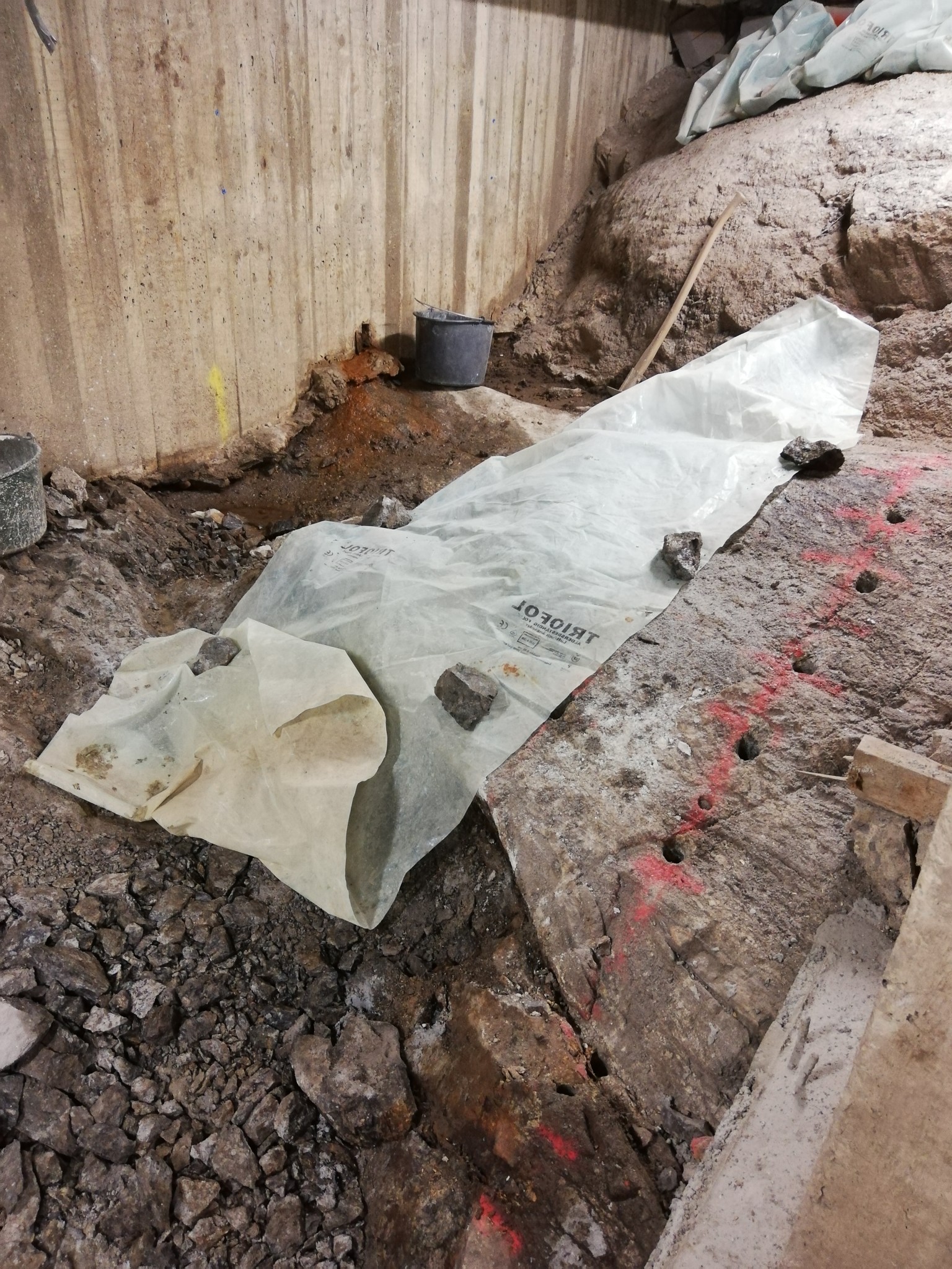

Byggplats med gruvborrade hål i betong och ett blåsrör, stenar och en hink i bakgrunden.
Som att vänta på en julklapp :)
Måste dock utveckla mina gruvdriftsmetoder lite. Jag upptäckte nu att jag inte får rent vissa hål från vatten helt med mitt blåsrör. Detta späder ut snigeldynamiten så att den blir verkningslös. Måste hitta på ett nytt sätt att få torrt således innan jag laddar i mer.
Så här i retrospekt är det detta som hände i ett par hål i förra gruppen också utan att jag fattade det.

Torka upp hålen med varmluftspistol?
Kan du inte ha nåt ”korvskinn” till snigeldynamiten som tränger undan vattnet när du fyller upp skinnet med snigeldynamit?:thinking:
exakt hur detta ska gå till eller vad för ”korvskinn” som passar lämnar jag därhän. ;)

Fyll med ett rör/slang från botten o upp så det ej badas,
tommib
Varmluftspistol var ett intressant förslag men det tar nog för lång tid. Jag var mer inne på en hemmabyggd doppvärmare modell "large" men då hamnar jag nog i Värsta elkopplingen.
Jag har lite 30 mm VP-rör hemma så jag kanske bygger något av det.
Förslaget ovan från kest var väldigt bra men hur ska man implementera det i praktiken? Det är illa nog att balansera hinken med två händer och sikta ner i hålet, blir ännu värre om jag ska hålla i ett rör och en tratt också. Dessutom rinner det så dåligt genom tratten.
Johan456
Ett grövre VP-rör fasttejpat i tratten. någon halvmeter högt, så det skapas lite tryck.
En i botten uppskuren dunk tex, en bit på utsidan dunken o ner på röret och silvertape löser allt.
Fyll dunken med en skopa och lyft långsamt.

Hur torrt behöver det vara? Kan det inte räcka med tryckluft med lång pip. Köra ner i botten och trycka till så man rensar hålet? :)
Workingclasshero
Fulkemisten
Mja, det vet jag inte, testa? En del har ju en sån där grilltändare med varmluft (looft-lighter va?). Annars gasolbrännare, men då kanske det börjar bli farligt och kan koka och sprätta?
Börja med att blåsa ur hålet med ett så grovt rör som möjligt 25 alt 32 mm så att det blir så nära håldiametern som möjligt. Alternativet är en grovdammsugare som klarar vatten.
är det mycket vattenföring så är det bottenfyllning som gäller.
Dammsugare som du även kan koppla så att den blåser. Blir lagom varm luft och lagom hårtvhårt tryck. rör eller liknande för lagom längd och dimension.
