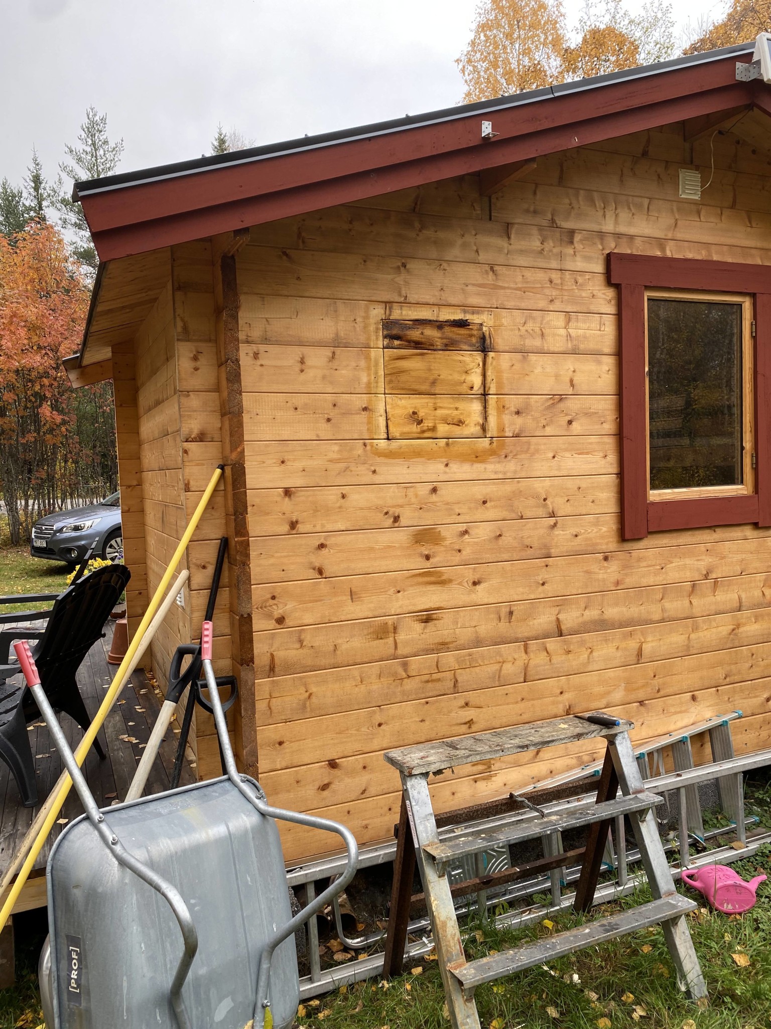

Helt plötsligt åkte vedkaminen (Laxen) ut, och nu är hålet i väggen lagat. Lite pyssligt att få till det snyggt. Springorna tätade jag med lingarn och tjära.
Om jag ångrar mig är det enkelt att knacka upp hålet igen och sätta in en vedkamin igen, men planen nu är att bara ha dieselkaminen. Det blev helt plötsligt väldigt rymligt på mina 10 kvm. Kanske ryms en liten fåtölj nu, det skulle vara trevligt.
Skönt också för sinnesron att inte ha en icke godkänd kamin som nån grinig granne skulle kunna tipsa kommun om...

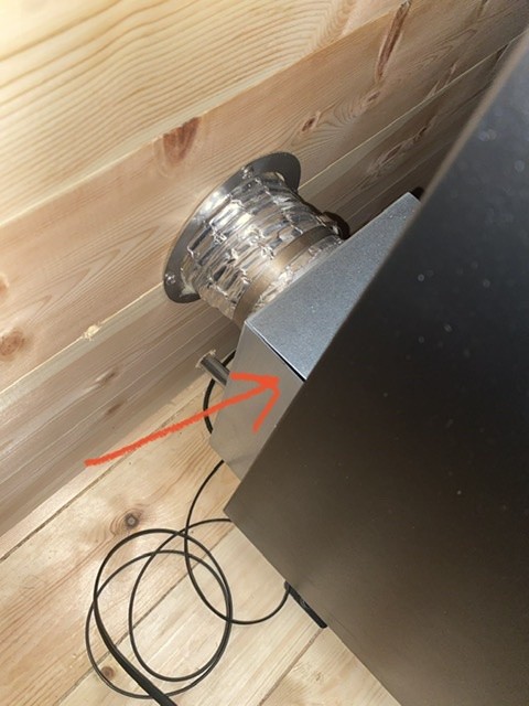

Men så uppenbarade sig ett allvarligare problem. Det blåser ju in avgaser inomhus! Kaminen har en fläkt (för att dra in förbränningsluft och knuffa ut avgaser). I helgen märkte jag att det ju läcker ut avgaser genom en stor glipa i en plåtlåda på baksidan kaminen. Finska tillverkaren (jättetrevlig och snabb respons!) hävdar att det inte är möjligt och inget att oroa sig för. Mha svenska återförsäljaren så kommer det fram att det där är ju inte alls bra (nähä?!).
där pilen är blåser det friskt, och tyvärr är det avgaser...
konstruktionen är lite typiskt ingenjörsmässig. Avgasröret köper inuti röret för förbränningsluft, och det är så tight där inne att avgasröret inte går att fästa med slangklämma eller motsvarande. Det ska alltså bara styras på plats på kaminens lilla rörstump. Fördelen är att avgasröret kyls av luftflödet in till förbränningen. Nackdelen är uppenbar: det är ju som klippt och skuret för läckage.
den dyrare konkurrenten har separerat avgas och förbränningsluft helt, och där sitter båda rören stadigt med slangklämma.
Jag ska kika på om jag får till det under helgen, annars så närmar jag mig en reklamation.

Men kundservicen är ändå på topp kring dieselkaminen. Blir uppringd på en söndag, och ombedd att skicka in kaminen till tillverkaren. Dom har aldrig varit med om att det läcker in avgaser sådär, så dom vill kika på det. Känns ju hoppfullt.

Måste ju säga att svenska importören av dieselkaminen är snabb i responsen och lösningsfokuserad. Gamla kaminen skickad till Finland, ny kamin skickas till mig i morgon. Ska ta bilder på varje steg i monteringen och skicka till tillverkaren, så vi utesluter att det är jag som gjort fel. Dom har tillverkat kring 10000 kaminer av den här sorten och aldrig varit med om ett sånt fel, så nåt knepigt är det ju.
