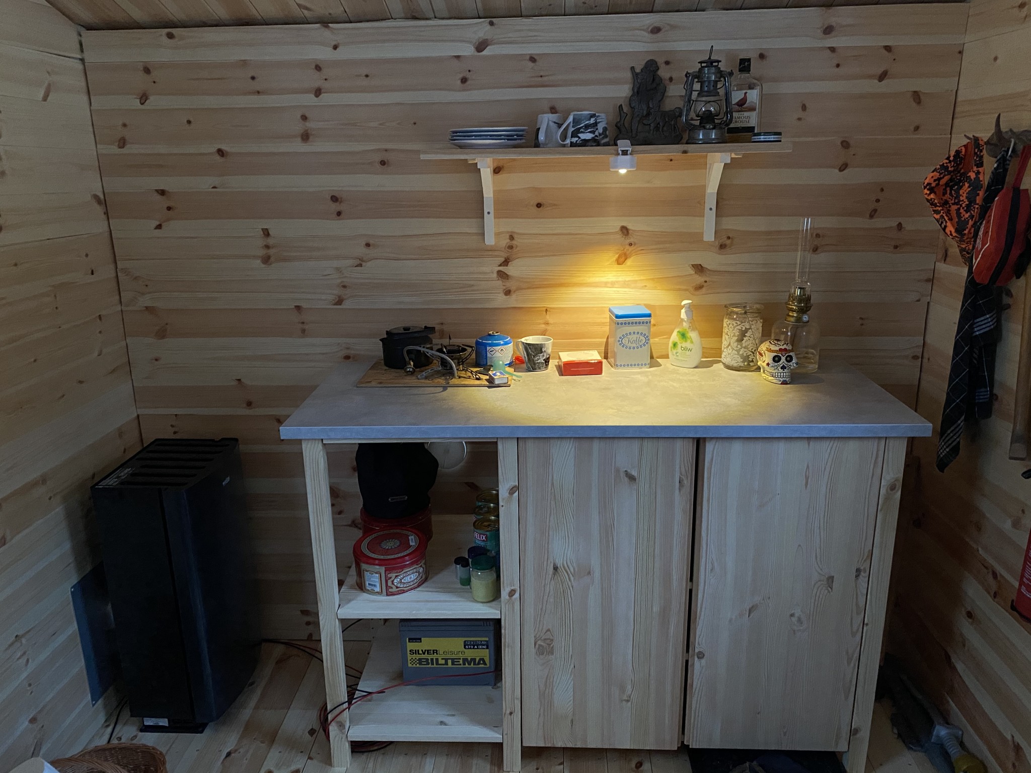

byggde en slags köksmöbel av IKEA-delar: ivarhylla och skåp, kapat till rätt höjd, och en bänkskiva ovanpå. Blev inte så stabilt som jag önskat, men det går ju lösa med nån regel på rätt ställe. Men storleken och förvaringen är jag nöjd med.
