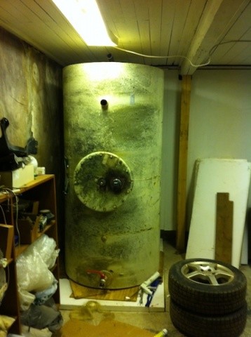

En uppdatering av tråden.
Nu har jag fått tanken på plats i förrådet men utan solslinga.
Det som fattas är bara ett större expansionskärl så kan jag koppla in tanken.

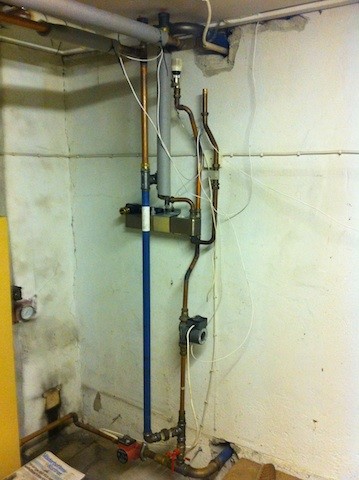

Projektet framskrider sakta men säkert.
Tanken är inkopplad isolerad och tät.
Luckan blev tät med en ny tjock gummipackning.

Sen har jag byggt ihop en TVA av delarna från värmepumpen och börjat koppla in den.
Frågan är om jag ska koppla in den efter beredaren i pannan eller inte?
Hur ser ett återvinningskopplel ut? för om jag inte använder värmen som är kvar i pannan till vv så har jag 265+120L värme som jag inte kommer åt efter varje eldning.
Det som är kvar är att koppla in laddventilen och elpatronen.
Jag har en backventil i röret där värmen kommer in i växlaren så jag behöver ingen magnetventil.
