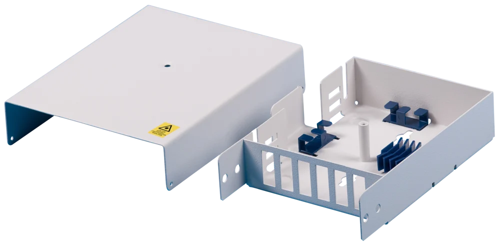

På tal om fiberdosa, där är jag lite fast just nu. Hittar ingen riktigt bra modell. Jag vill kunna sätta i inkommande fiberkontakt i en hona/hona-skarv som jag sedan kan ansluta till min mediakonverter med en kort fiber-patch-kabel. Detta för att om man råkar ha sönder den synliga fibern så slipper man dra om hela fiberkabeln. I bostadshuset tänkte jag patcha in fibern i min Unifi Cloud Gateway Fiber som har två st SFP+-portar. I garaget tänkte jag skaffa en billig TP-Link mediakonverter som klarar gigabit (1G) av kostnadsskäl, jag har heller inget behov av 10G-anslutning mellan garage och bostad. En mediakonverter som klarar 1G är förvånansvärt billig - typ 150-200 kr. Man behöver dessutom en kompatibel SFP-modul i både routern och mediakonvertern. Dessa är också billiga så länge man nöjer sig med 1G-hastighet. Vill man uppgradera i framtiden behöver man bara byta mediakonverter och SFP-moduler, fibern är framtidssäker. Åter till fiberdosan då, det jag tittat på är följande: [länk]
Är lite osäker på om denna är vad jag vill ha, jag vill att fibern från väggen går direkt in i boxen på baksidan, vill alltså inte ha en synlig fiber från väggen som går in i dosan. Lite oklart hur denna ska installeras. Den har liksom två externa "portar" på kanten. Den ena tror jag är avsedd för att kunna installera en fiberadapter (hona/hona) så att man kan patcha som jag tidigare nämnde, men lite oklart vilken typ av adapter man ska ha. Av bilden att döma ser det ut som en snap-in-adapter, men företaget som säljer boxen verkar bara ha adaptrar med skruvanslutning. Jag fick dessutom lite av ett goddag yxskaft-svar när jag frågade dem hur det funkade - så blev tyvärr inte klok på om det är vad jag behöver eller ej.
Många modernare hus har väl någon typ av "mediacentral" där de kanske har ett snyggt rack där de enkelt kan koppla in fiber osv, jag kommer dock dra in min fiber bredvid min inkommande fiber från min internetleverantör, detta för att komma så nära min CPE/kundnod som möjligt, då jag även har min router där. Detta är på väggen i mitt arbetsrum, och jag har ingen plats för ett stort rack där, så jag vill gärna att allt ska ta relativt liten plats.
Börjar alltså tråden med att fråga:
Vilken typ av dosa/box behöver jag för att ta emot en inkommande fiber från väggen. Det ska finnas plats för en loop med iaf 1-2 m slack. Det ska gå koppla in en LC/UPC-duplex-kontakt, och gärna så man kan patcha med en LC/UPC-duplex från boxen till SFP-modulen i routern/mediakonvertern.

Det är just sådan jag köpt. Vill dock ha in den snyggt på väggen i mitt arbetsrum. Inte att det ska hänga en fiber ut genom ett vp-rör rakt ut ur väggen. Vill ha en lämplig dosa på väggen där jag kan vira upp lite slack av fibern och sedan ha ett LC/UPC-duplexuttag i dosan som enda "synliga" tecken på den inkommande fibern, där jag sedan enkelt kan patcha in fibern i min router.

Går det bra att sätta den och få in fibern på baksidan av boxen? Vilken typ av kontakt/adapter har du för att få ett uttag du kan patcha in till switch/mediakonverter? Kallas det keystone-adaptrar möjligen?
Har inte använt den ännu. jag planerar sätta den på väggen utomhus för att sedan gå in i husen till denna: https://www.amazon.se/dp/B0CVN3RCH2?ref=ppx_yo2ov_dt_b_fed_asin_title
Jag byter kontakterna till LC/UPC (blåa) och sedan en mediaomvandlare.
Där finns inga färdiga utgångar på boxens baksida men det borrar jag nog upp för.

Du menar att ha en box på utsidan och en på insidan? Är det av någon speciell anledning? Själv hade jag tänkt skarva på en flexslang eller ett vp-rör på pem-slangen och lägga i ett kabelskydd upp till själva genomgången in i huset, och därefter en box bara på insidan av huset.
Så tänkte jag först men jag tycker PEM-slangen är så ohanterbar så jag tycker detta känns lättare.
Sen har jag behov av att kunna koppla i boxen utan att gå in i husen om det är uthyrt.
två boxar ja- men sen kanske man ändrar sig under arbetets gång
