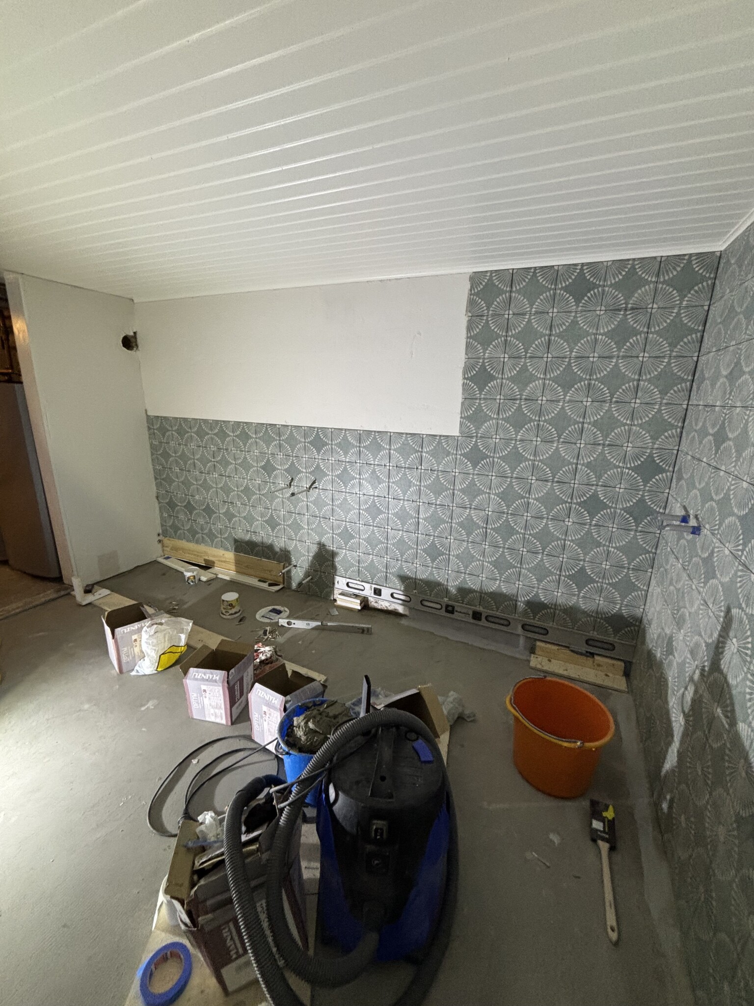

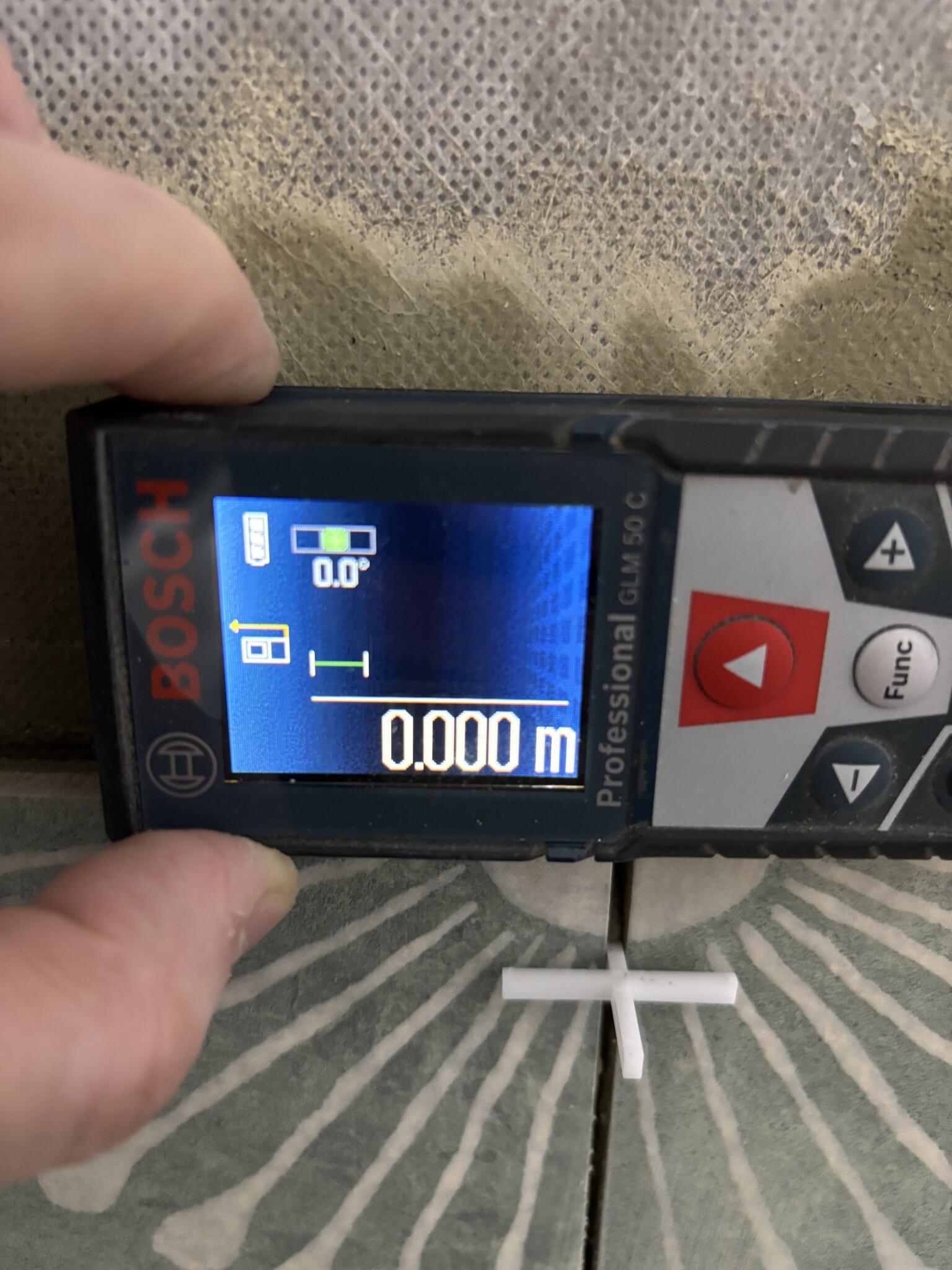

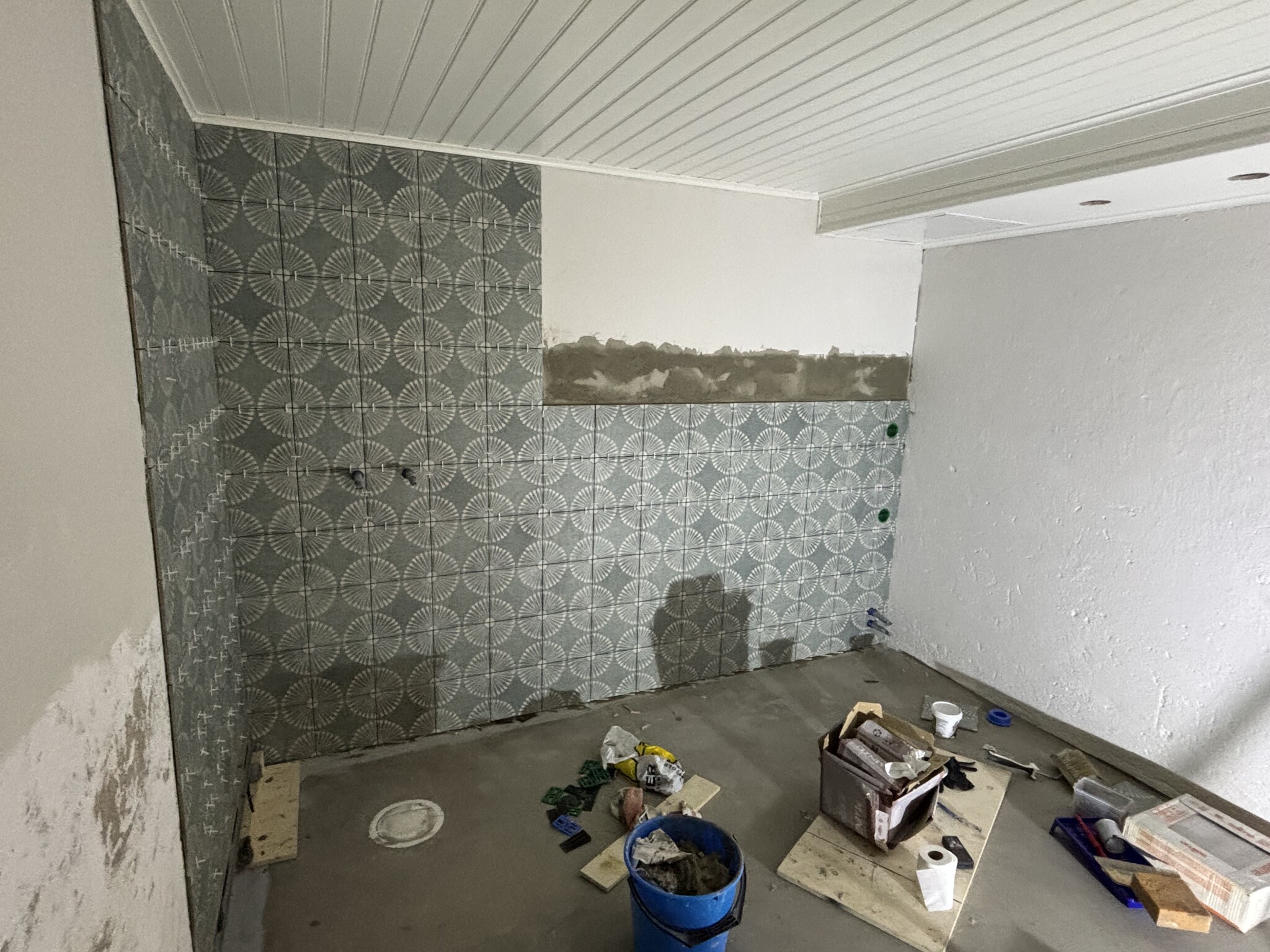

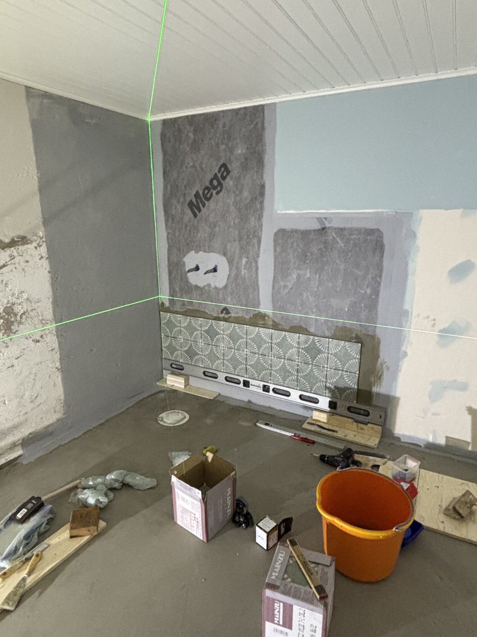

Påbörjat kakling av väggar…perfekt i linje 0.0 grader, får se hur länge det håller 🤣 🥳
  • Kaklingsprojekt pågår med påbörjad kakelvägg. Laserlinje syns för att säkerställa perfekt avvägning. Verktyg och material utspridda på golv.
  • Digitalt vattenpass visar 0.0 grader vågrätt under kakling av vägg, med kakelkryss placerat mellan kakelplattor.

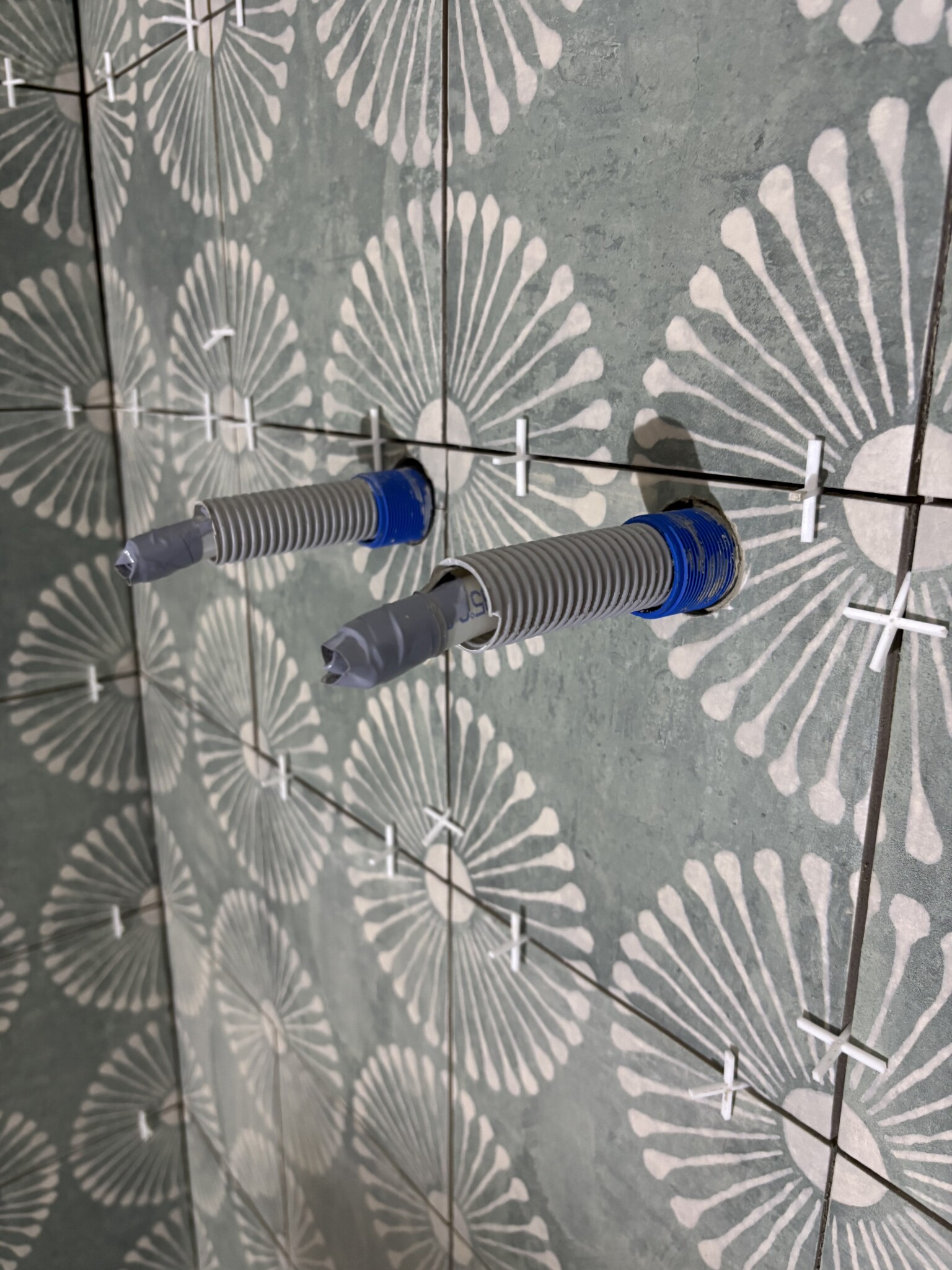

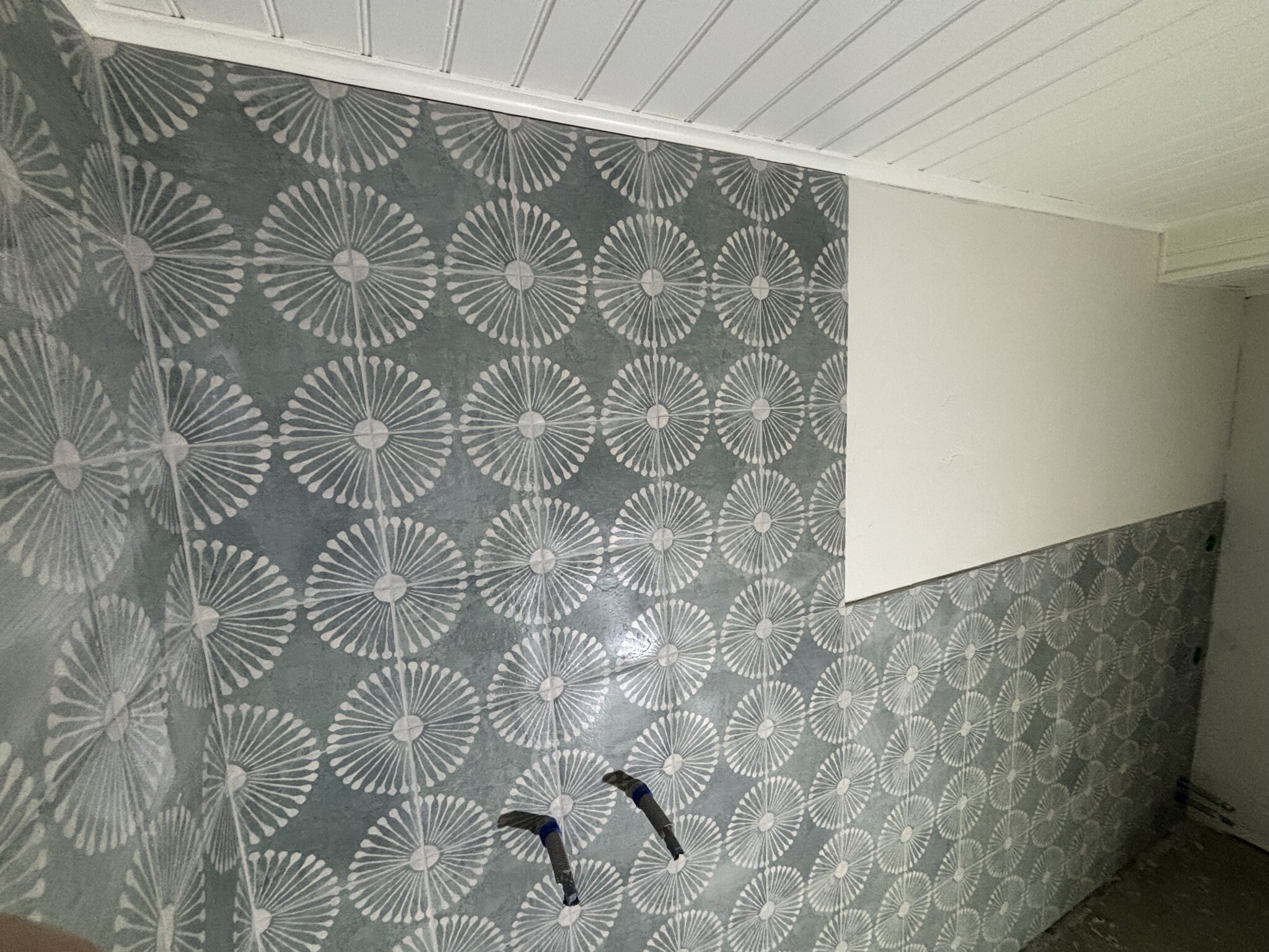

Idag har vi kört på och är snart färdiga med väggarna 😊 nu blir det promenad med hunden och sedan några kalla 🍻
  • Renovering av rum med mönstrade väggar. Byggmaterial och verktyg spridda över golvet; väggen är nästan klar.
  • Pågående kakelsättning av vägg i rum med blå och vita kakelplattor, verktyg och material på golvet.
  • Renovering pågår: kaklad vägg med mönster och oordning av byggmaterial på golvet i ett rum under konstruktion.

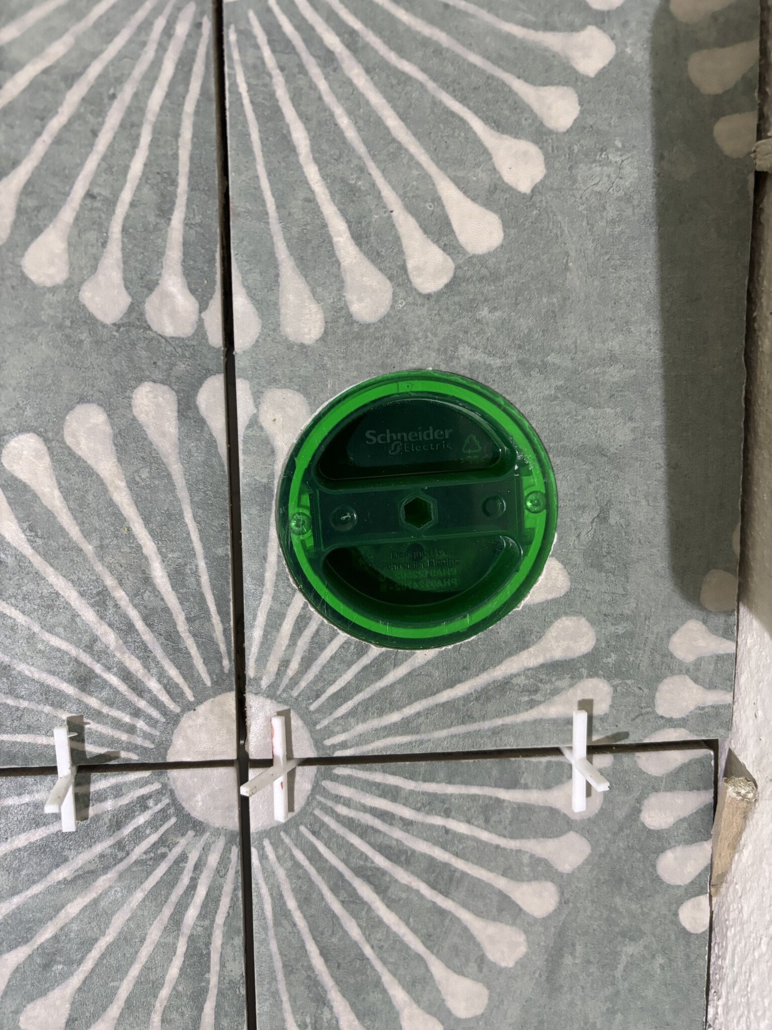

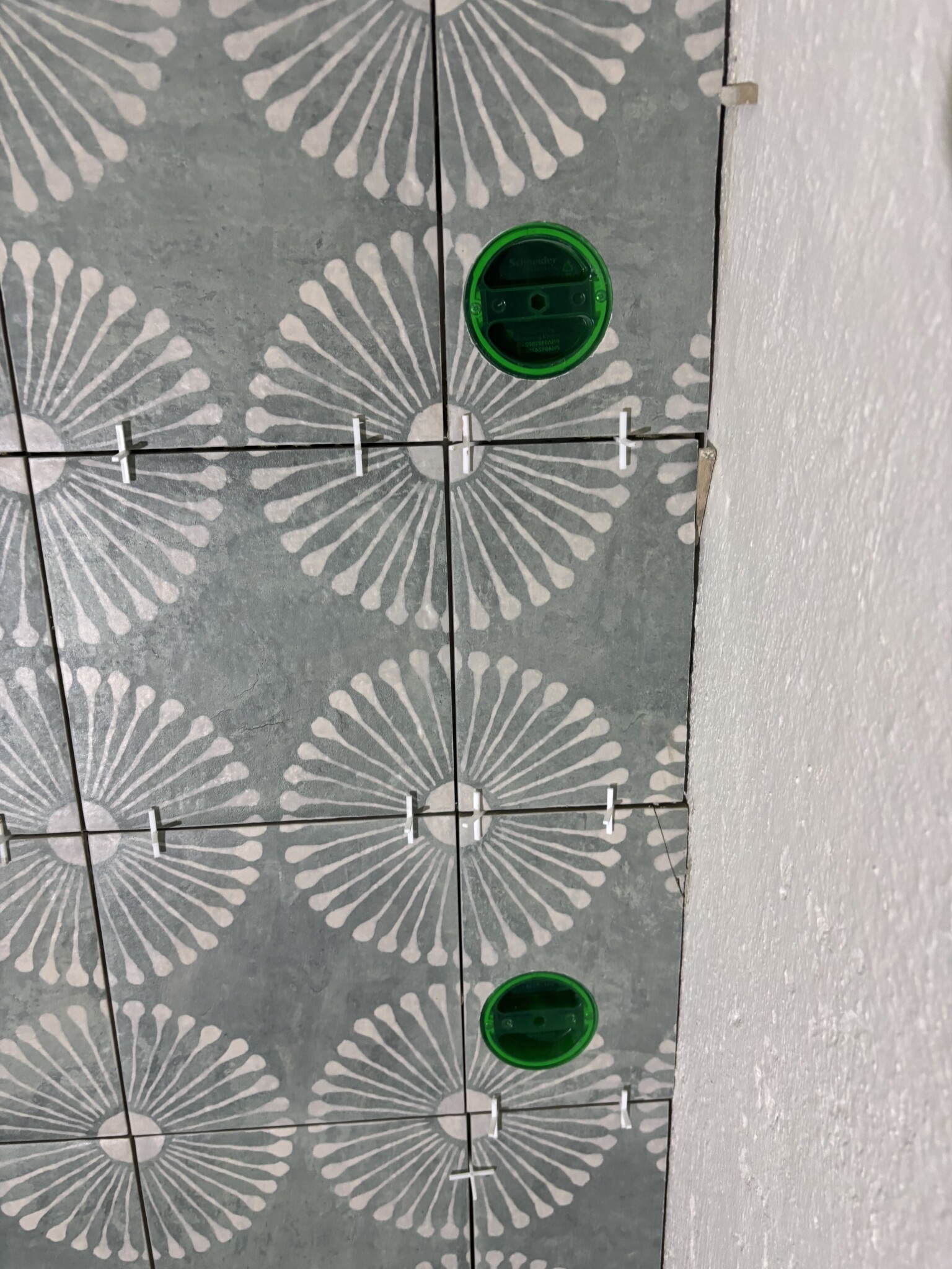

Köpte nya diamant hålsågar för vinkelslip på Hornbach, ett kit för 990:- så jäkla bra var dom…skar som smör även i våra hårda plattor och lätt att få perfekta hål 😊

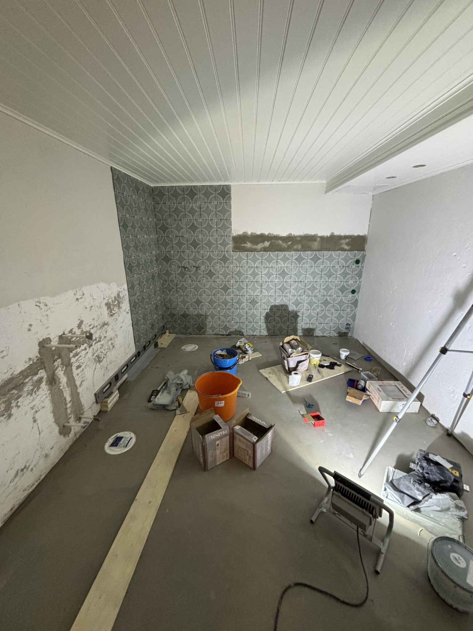

Sista väggen påbörjad

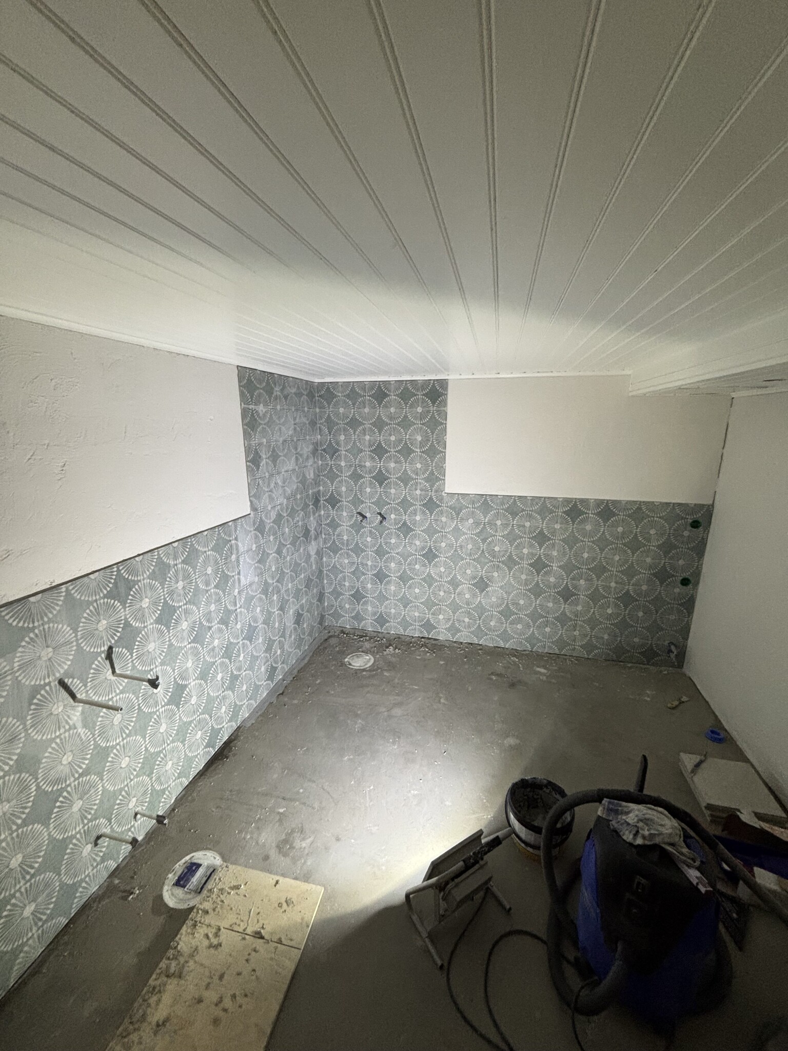

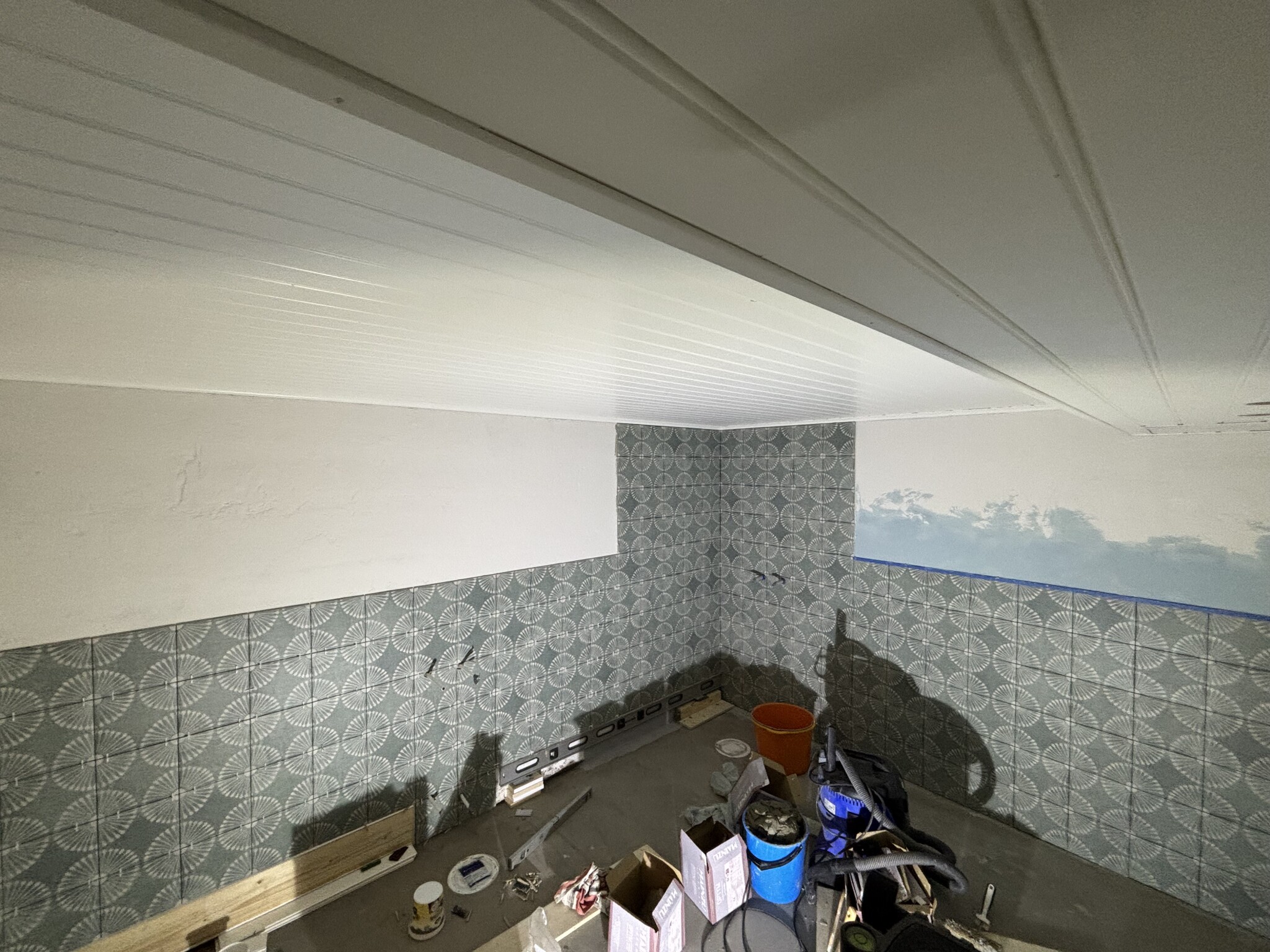

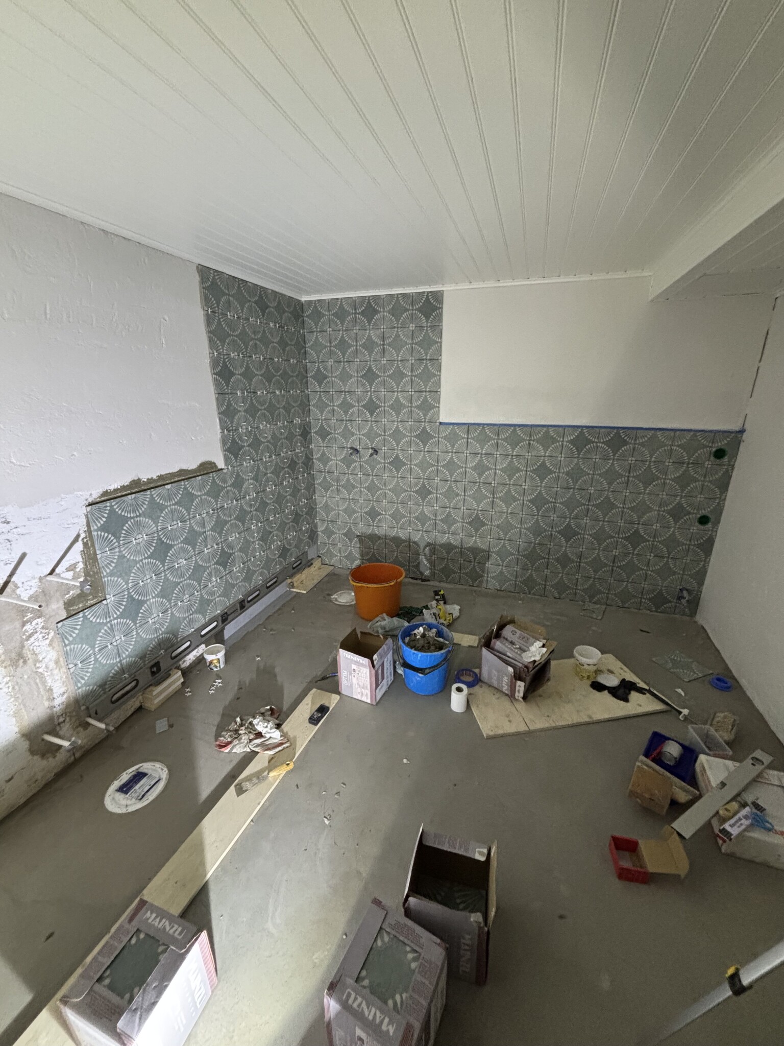

Sådär ja, endast första raden kvar på sista väggen, nu blir det grill 👍
  • Vitt rum under renovering med halvfärdig kakelvägg. Verktyg, kartonger och en dammsugare på golvet.
  • Rum under renovering med väggar delvis kaklade i grått mönster, vita paneltak och verktyg synliga på golvet.

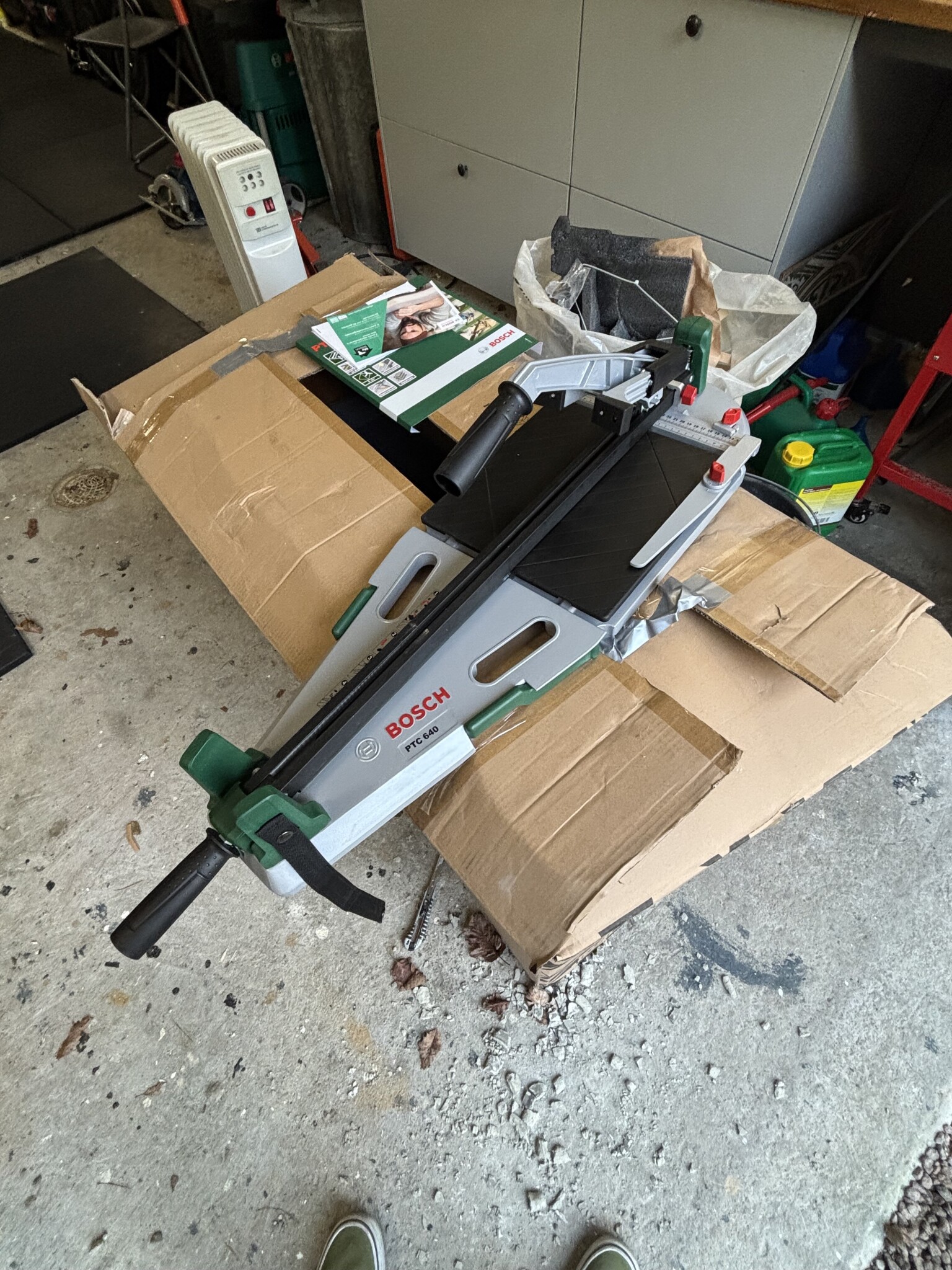

Blev ett inköp av klinkerskärare och en 100K diamant slippad 👌

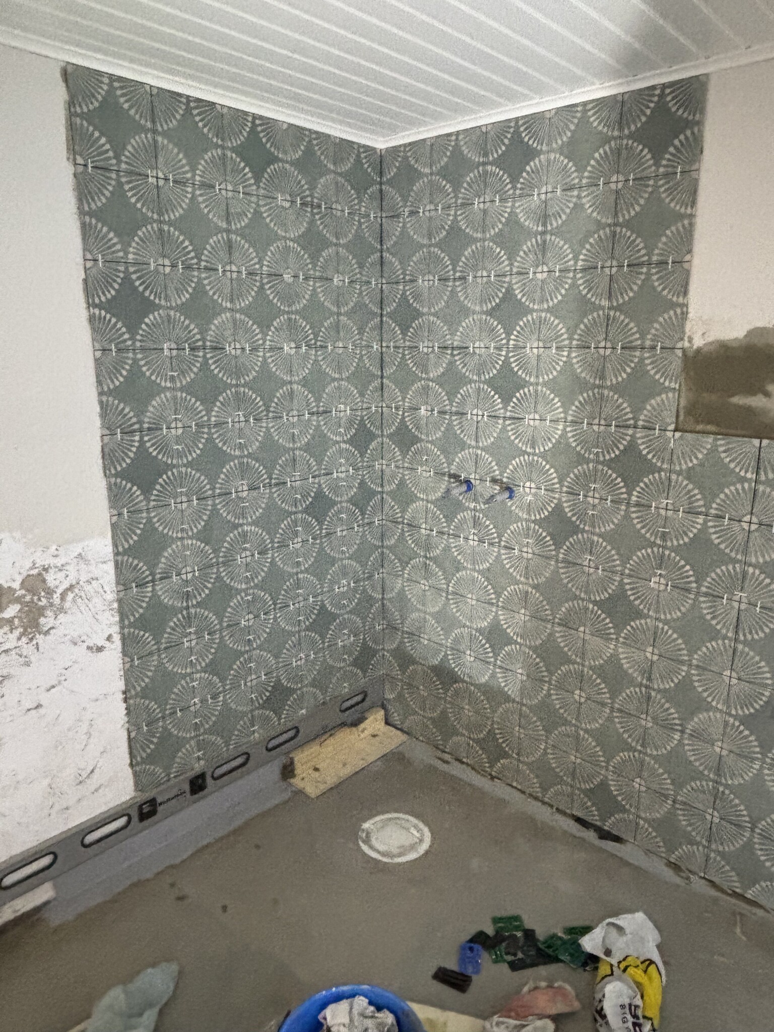

Fogat klart väggarna, använde PCI Nanofog
  • Väggar fogade med PCI Nanofog, dekorerade med gröna klinkers med vitt mönster.
  • Nyfogade väggar i rum med mönstrade kakelplattor och vitmålat tak, golvberedning pågår med verktyg och rengöringsutrustning på golvet.
Nanofogen är en kanonfog. Bra val

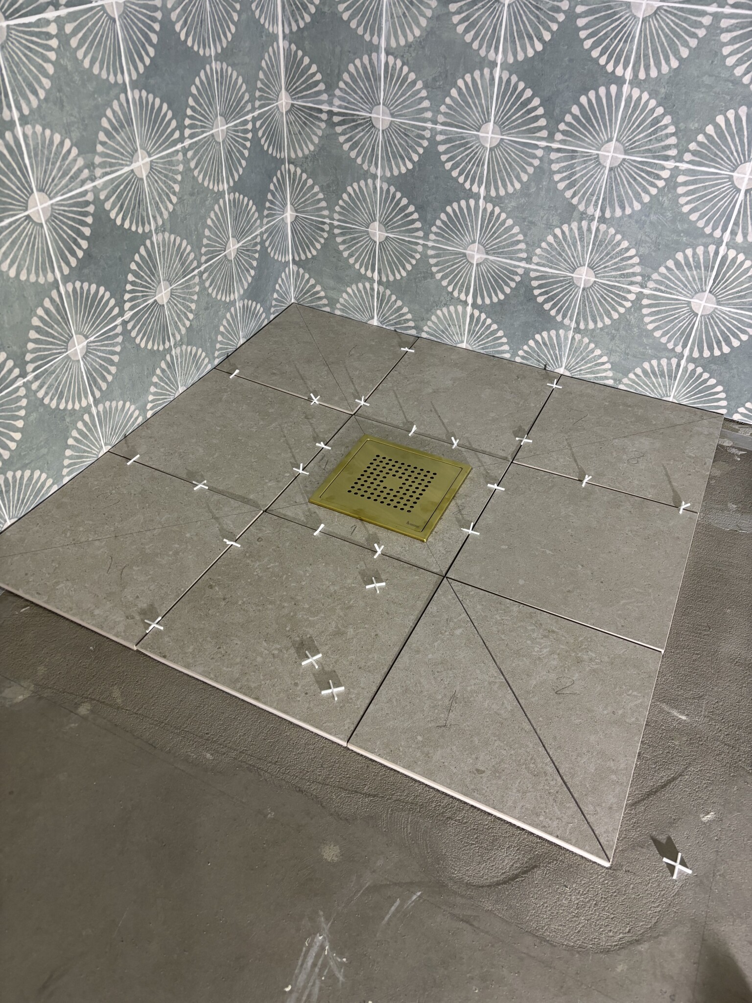

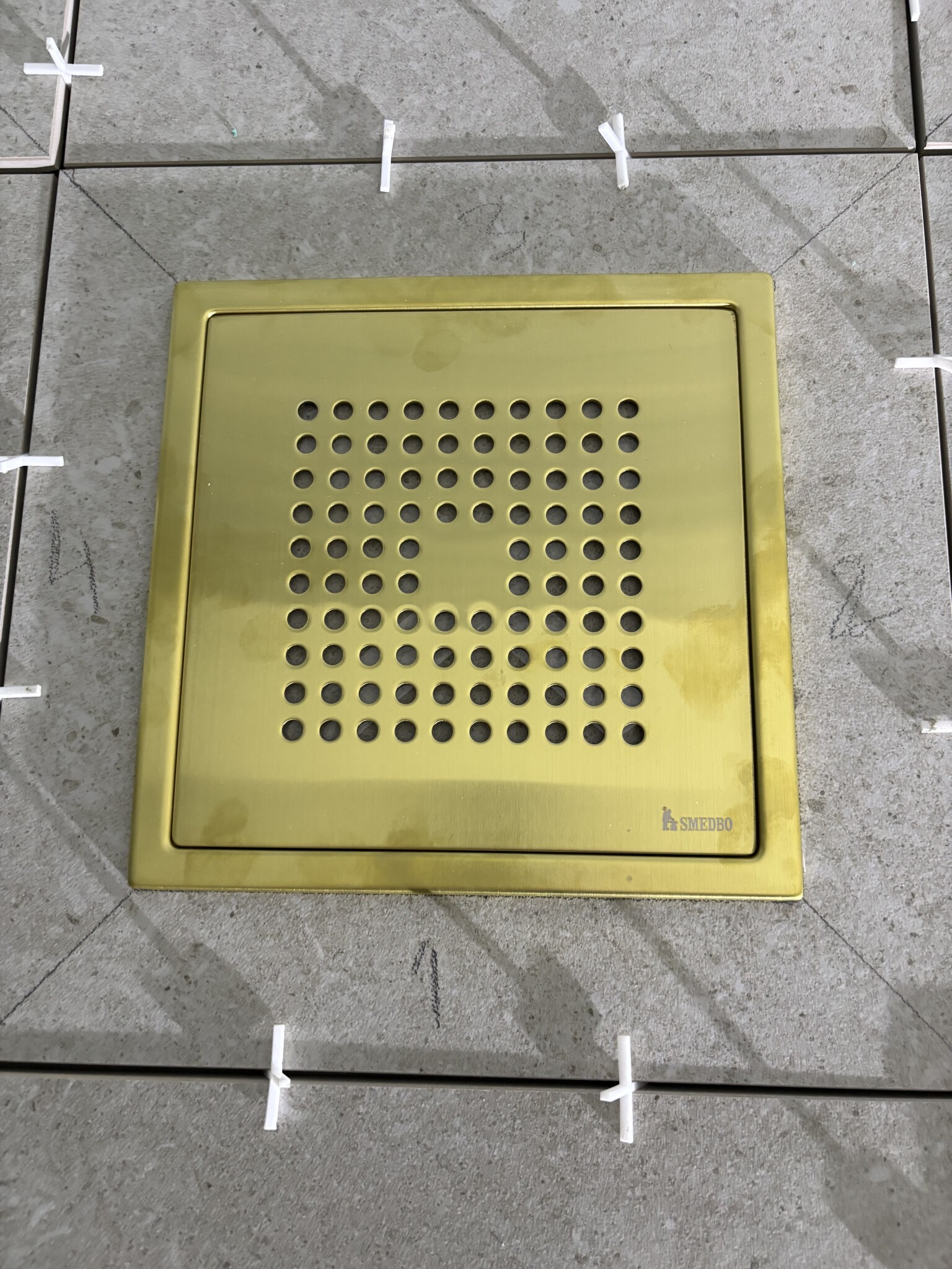

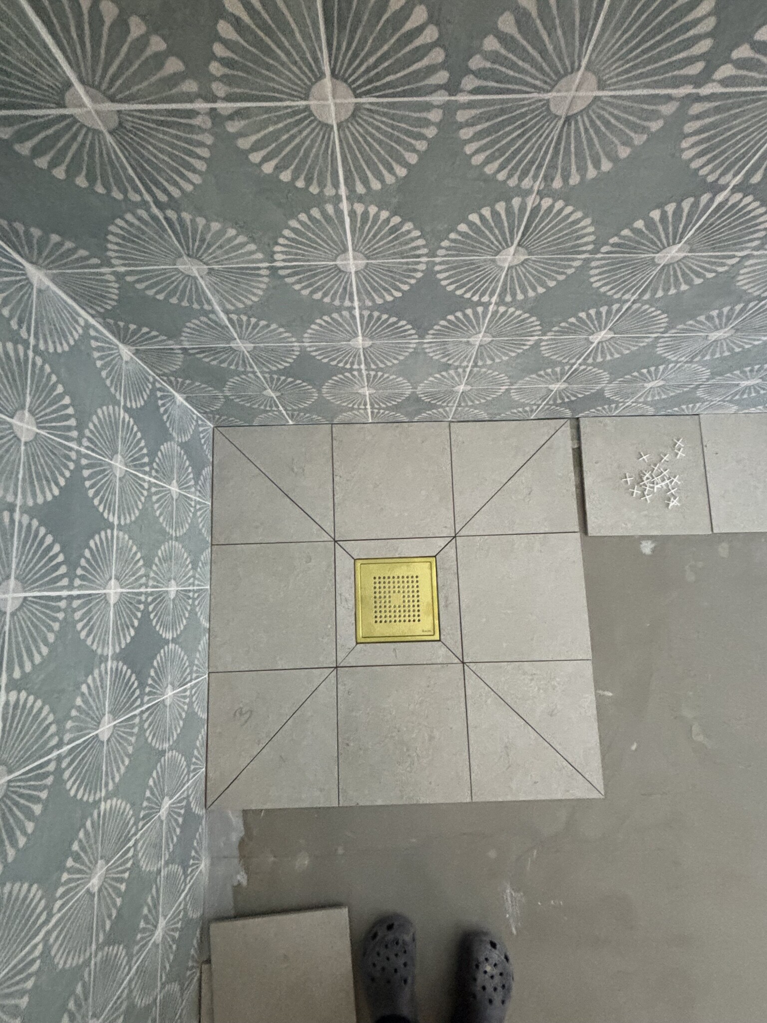

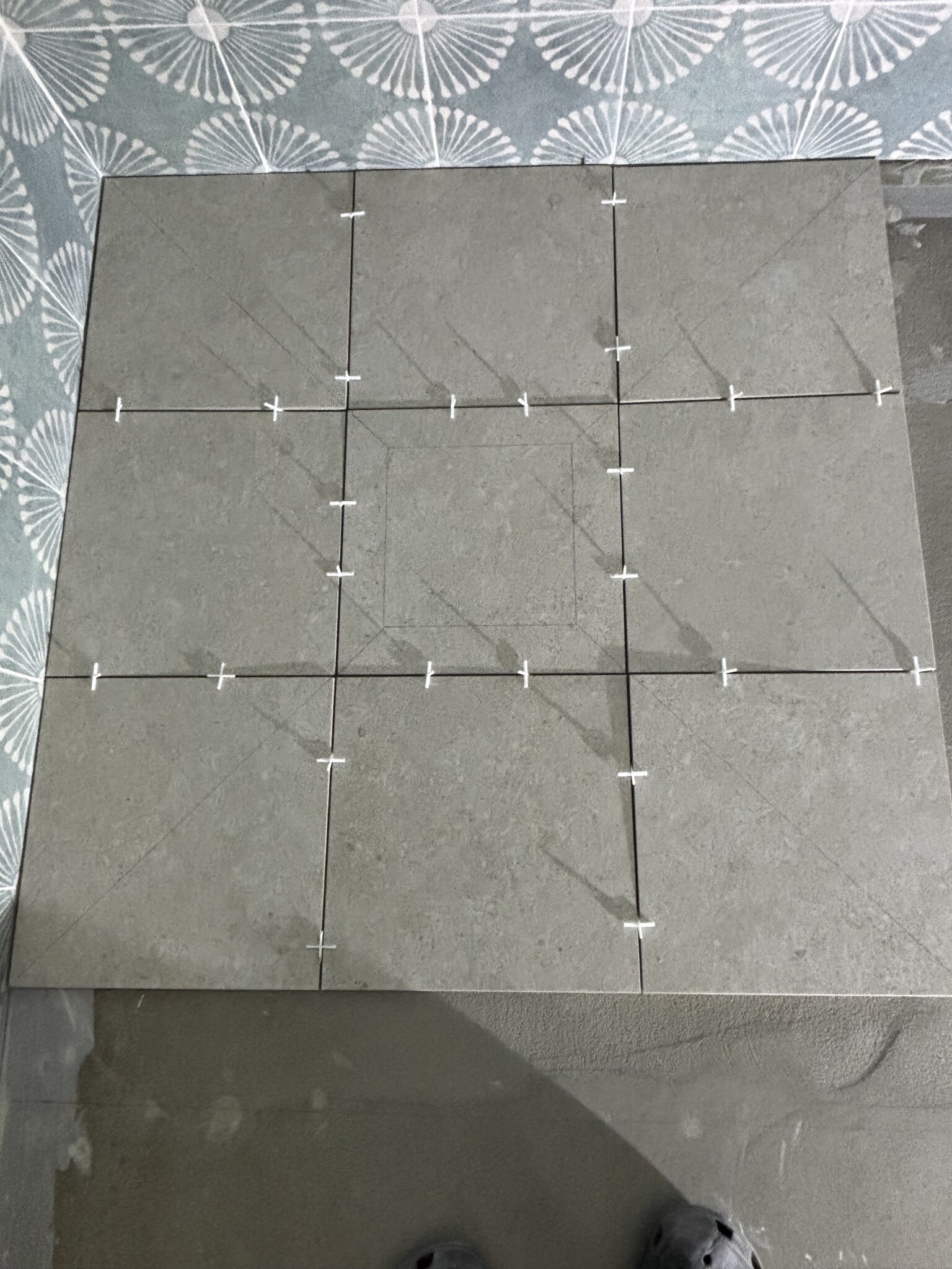

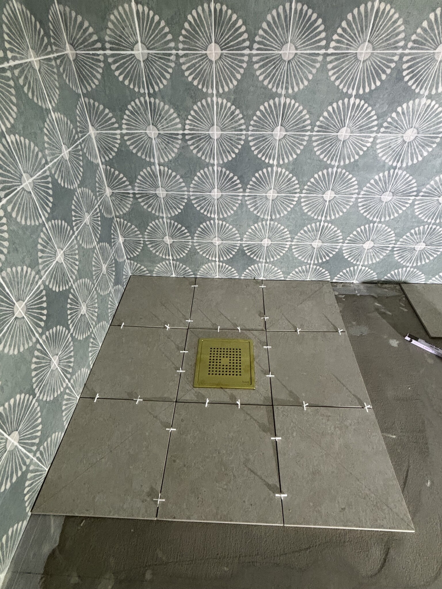

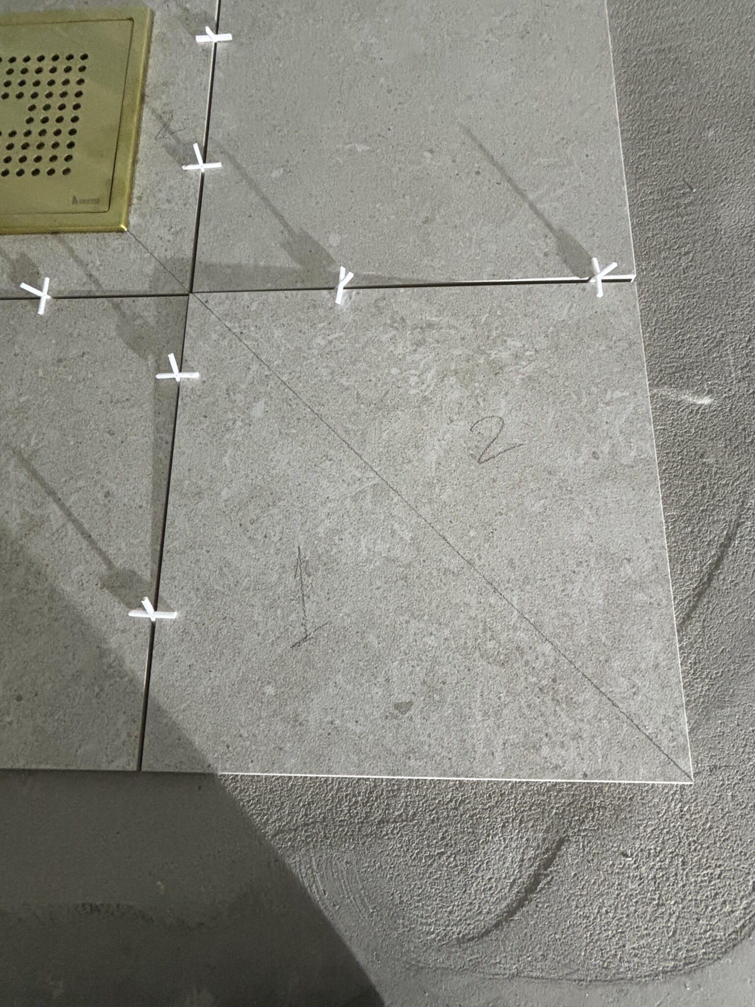

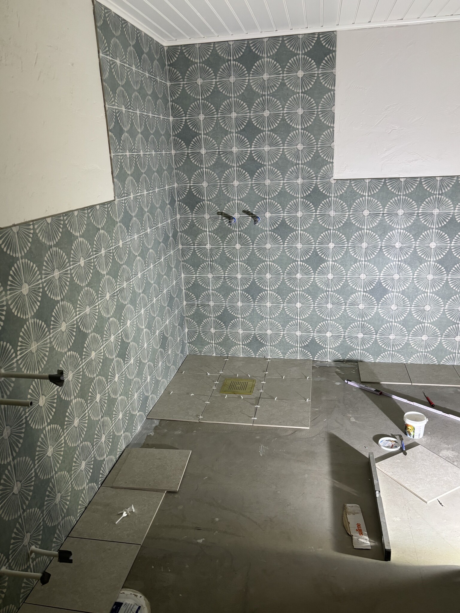

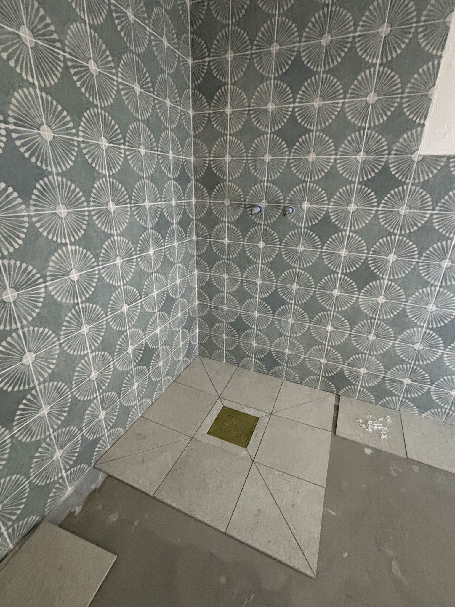

Kuvertskärning påbörjad, mkt mäta blir det så att allt lirar sen…samt numrera alla plattor 😊 så får vi se om det blir succé eller fiasko 🥳
  • Vägg och golv i badrum under kakelinstallation med grå plattor och mönstrad vägg. Verktyg och material synliga.
  • Grå klinkerplattor med kuvertskärning, där distanser syns mellan plattorna. En mönstrad bakgrundstapet i hörnet.
  • Plattsättning med kuvertskärning påbörjad i duschhörna med avloppsbrunn, turkose mönstrade väggar och oklara golvplattor, plattdelare synliga.
  • Kakelplattor med kuvertskärning, några numrerade. Plattorna är delvis lagda runt en metallbrunn.
  • Guldfärgad golvbrunn monterad bland grå plattor vid kuvertskärning, med vita distanser för plattsättning.
Sthlm_
Blir bra det här tror jag, Klingan kapar bort cirka 1.8-2 mm, plattorna skall läggas med 1.8 mm fog. Skall använda dessa distanser/nivåsystem för första gången, då alla säger att dom är grymma 😊👍
  • Grå klinkerrutor med vita distanser på golv framför blått kakel med mönster. En gul golvbrunn i mitten av plattorna.
  • Förpackning av TEBO nivåskruvar 1,8 mm, 250 st. för plattsättning utan verktyg. Eliminerar nivåskillnader och möjliggör snabb installation.
Blev succé tycker jag, lönade sig med en riktig kapskiva för klinkers….raka och fina snitt 🥳
