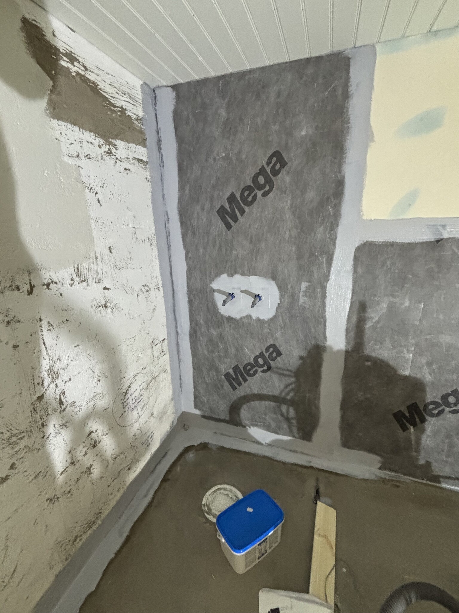

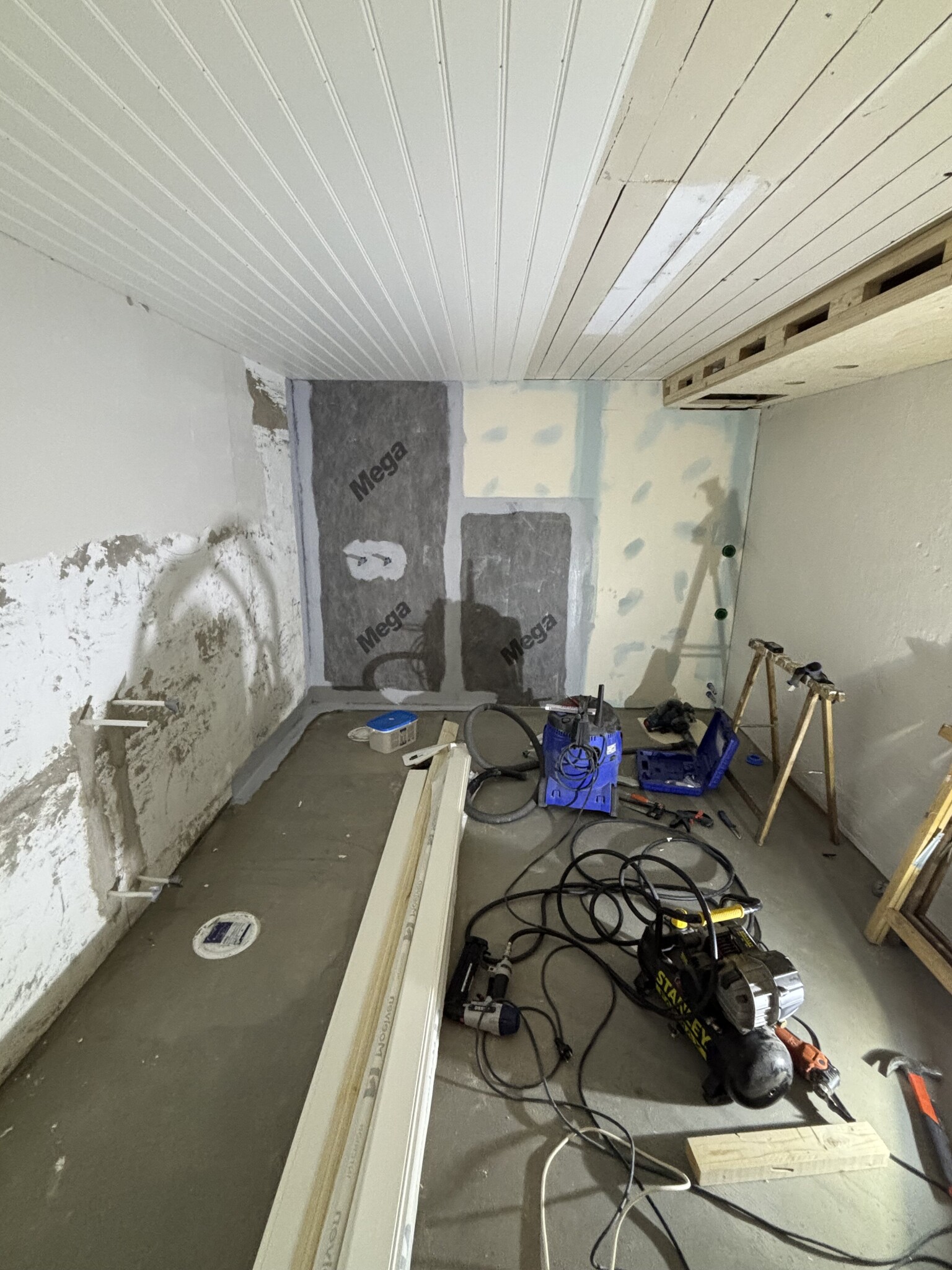

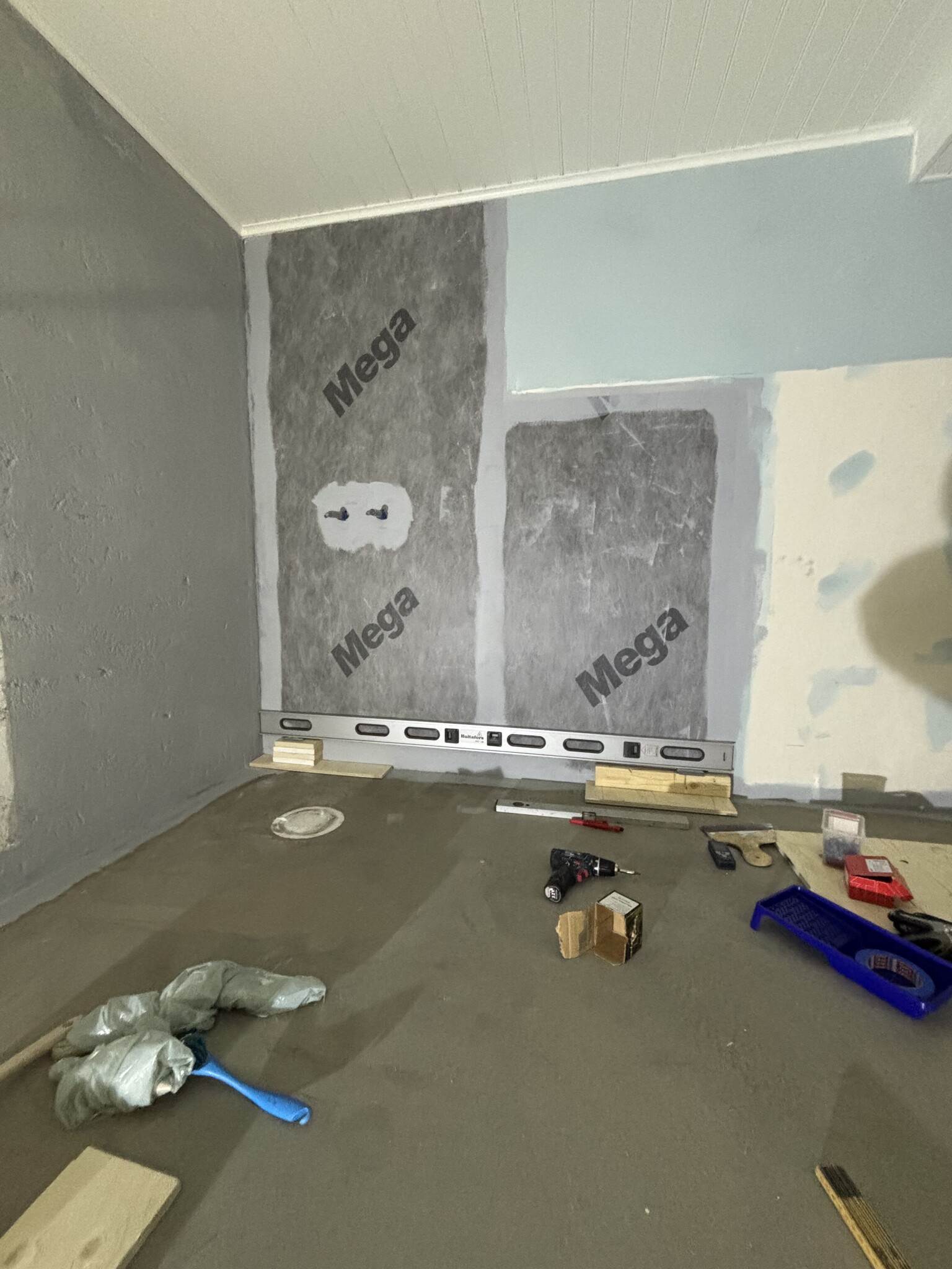

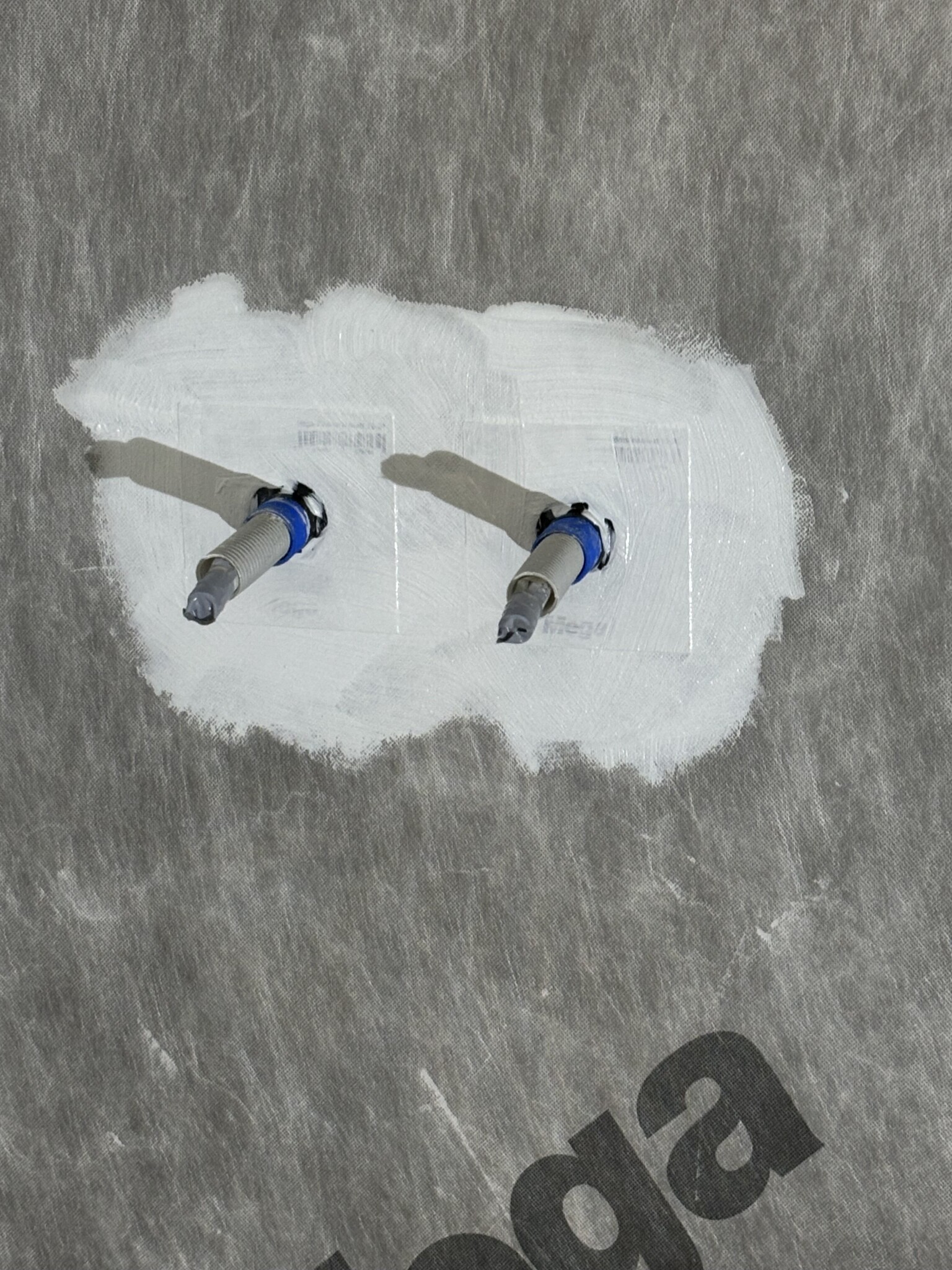

Blir kakel 1.4 m upp på väggen till vänster och väggen rakt fram, i dusch kakel hela vägen upp. Resterande blir målat vitt.
Har endast tätskikt i dusch samt lite runt brunnen till badkaret. Resten kommer endast primas med diffusionsöppen primer innan klinkers/kakel
Intressant!DiverPro skrev:
Tätskiktet i duschen blir det folie/duk eller en diffusionöppen tätskikt som du rullar på?

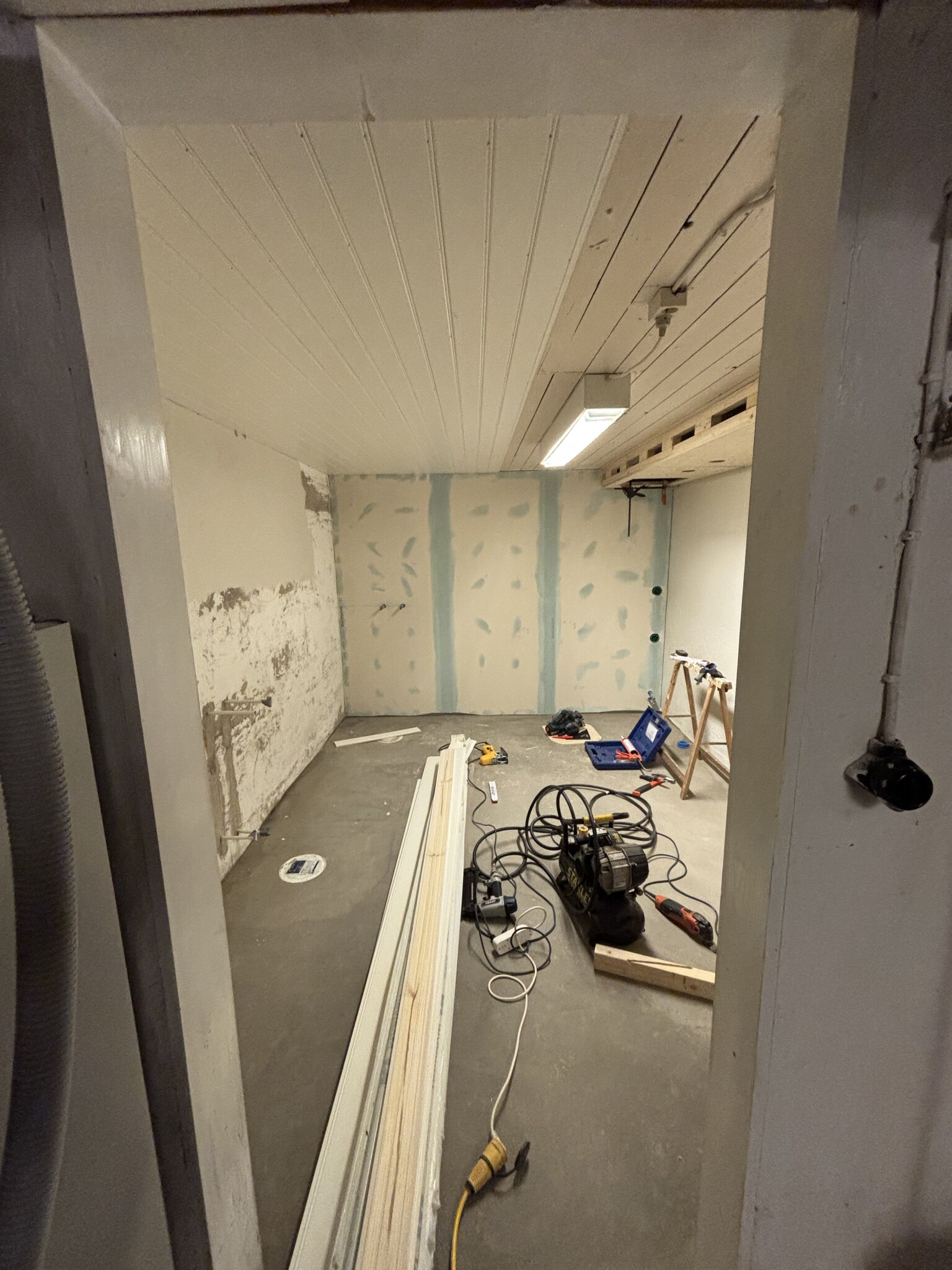

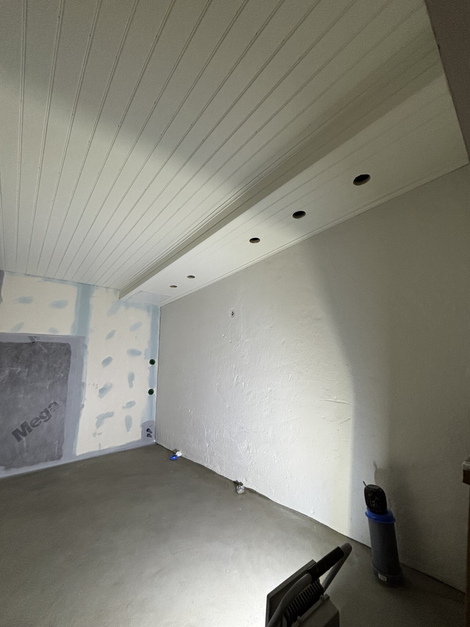

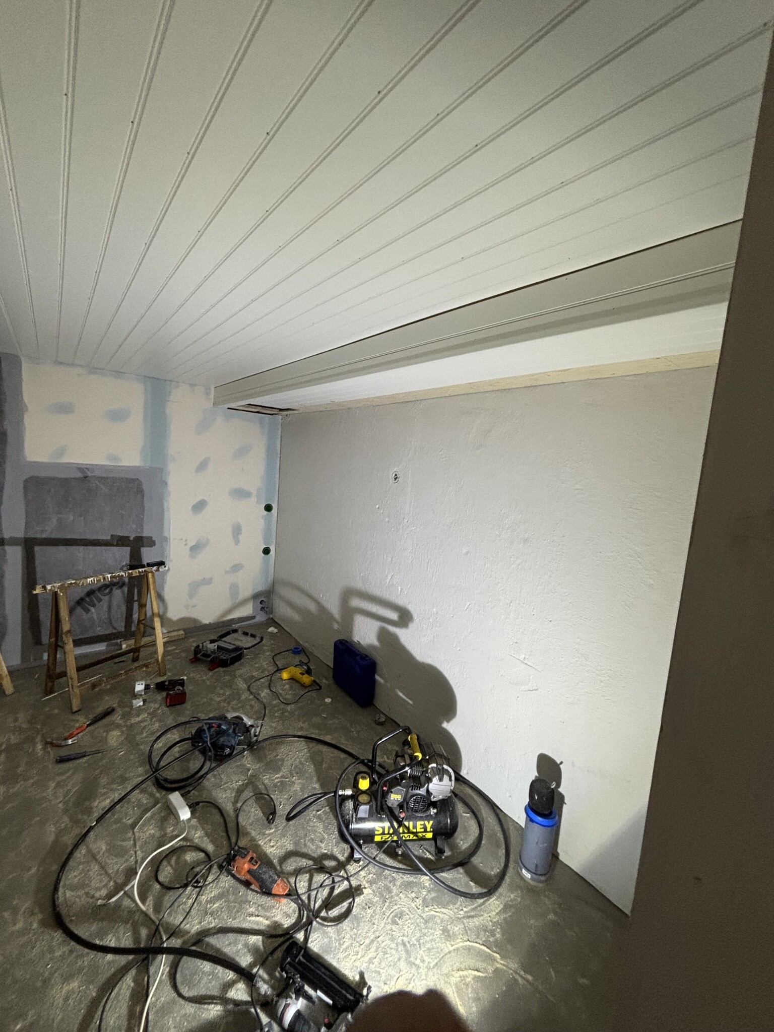

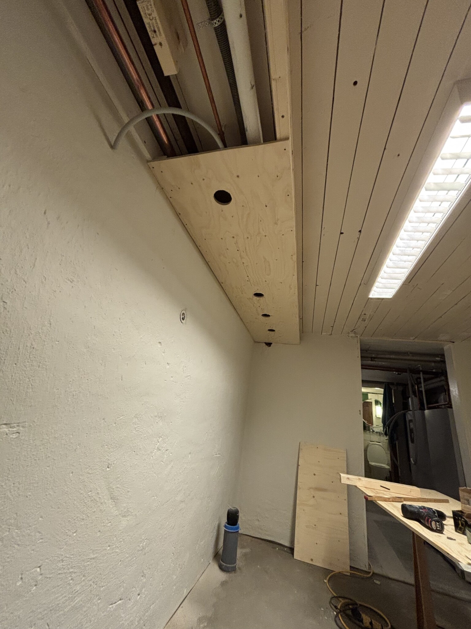

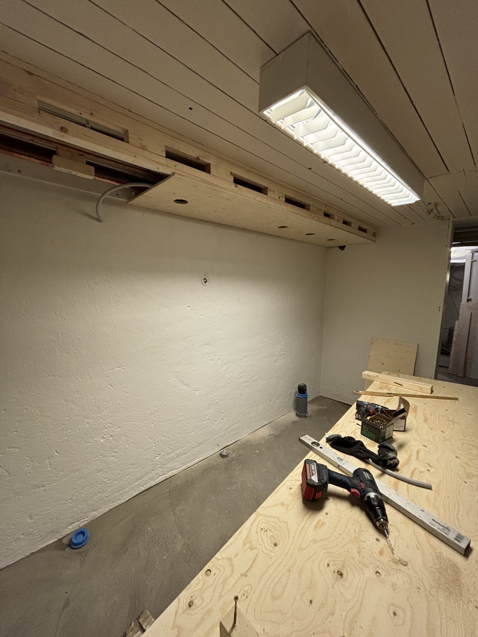

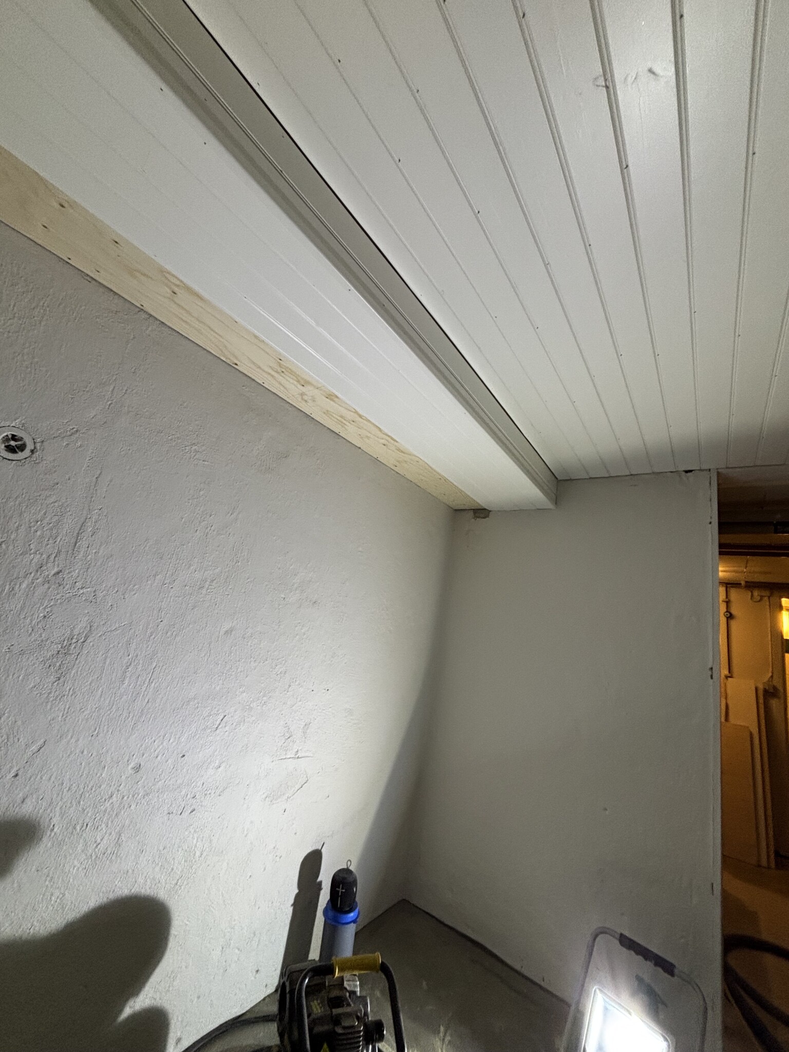

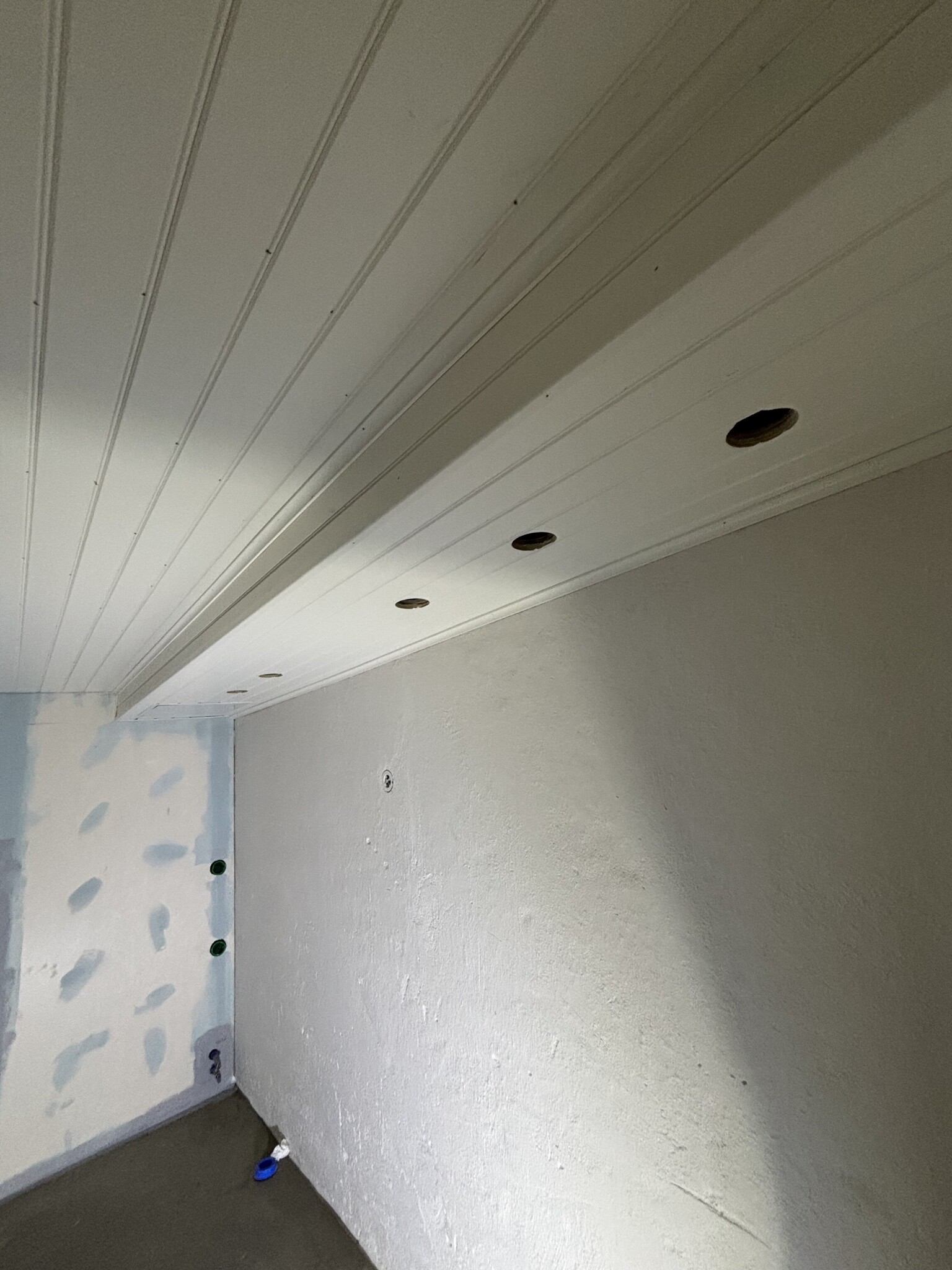

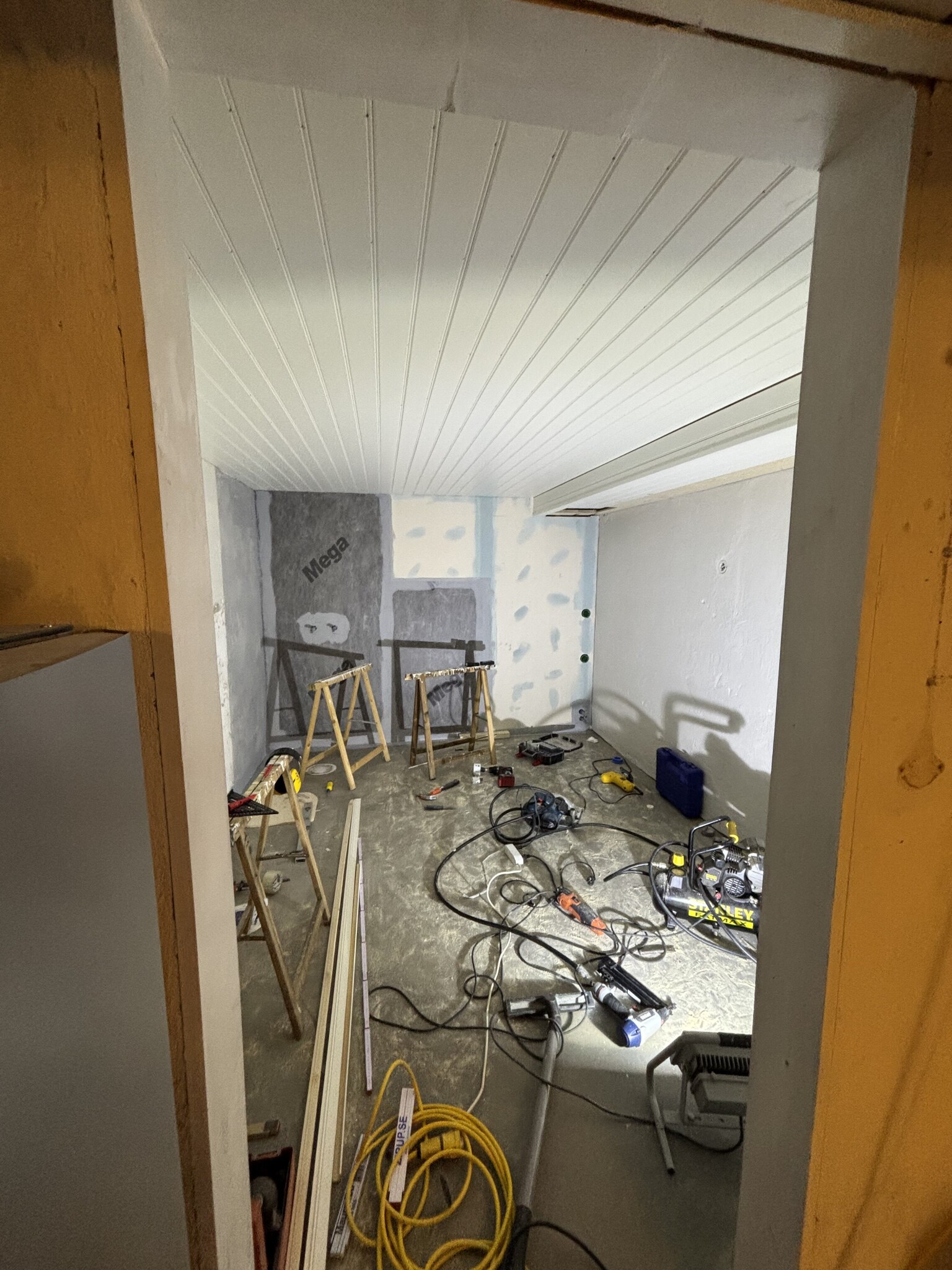

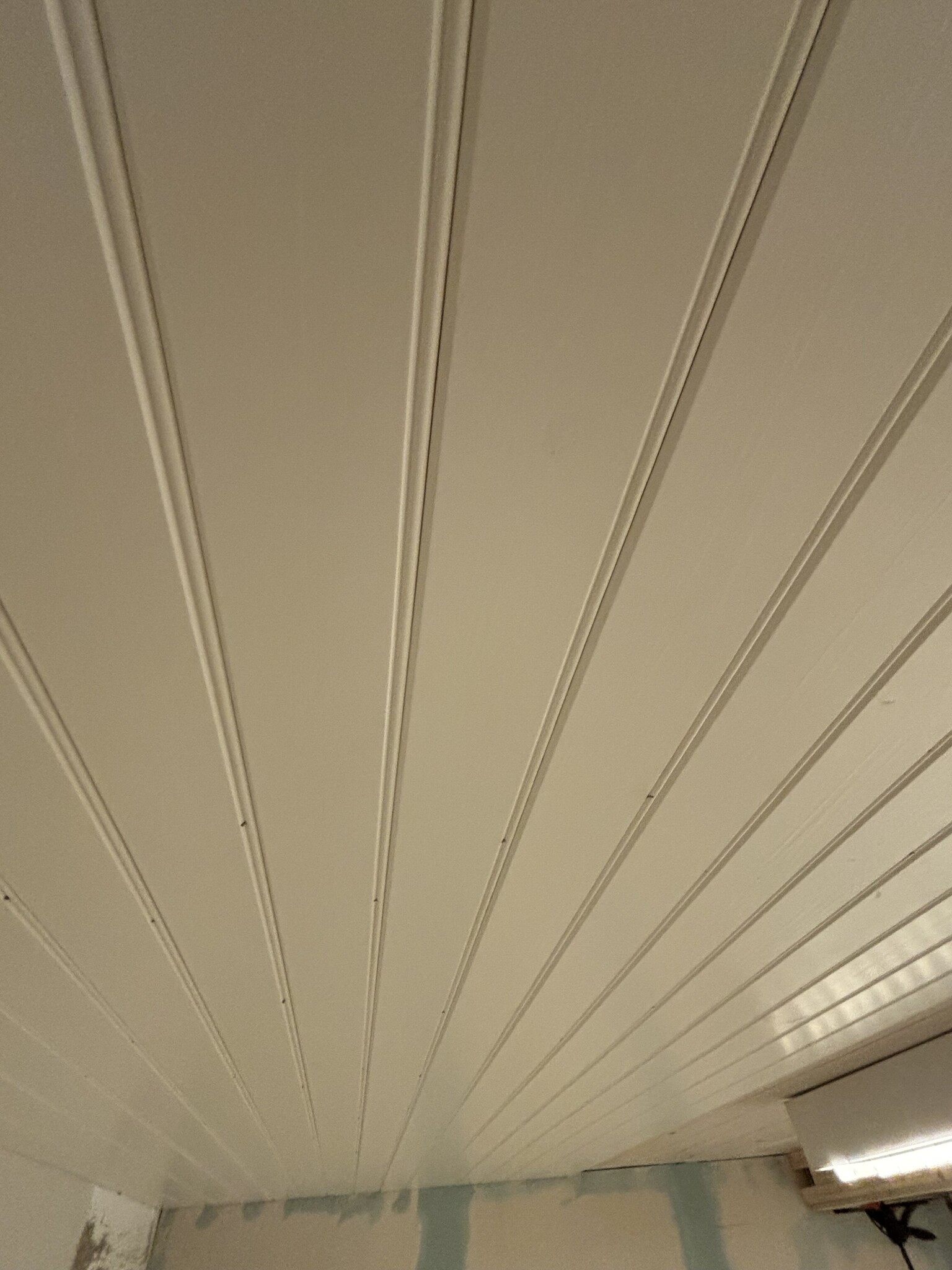

Fortsatte med taket, nästa klar med lådan…2 bräder för lite 🥳🤣 får köpa i veckan. Blir riktigt nöjd med att klä in lådan med samma pärlspont som taket, smälter ihop riktigt bra. Tror gips och helt slät yta hade gjort att den stod ut mer i rummet och det vill vi ju inte 😊
Sakta men säkert går det framåt, nu är taket, lådan och lister klart. Till helgen blir det målning och helgen efter det börjar vi kakling av väggarna

Dom tog 49 000:- efter rot och då ingick bildning/skärning av 12 meter 110 mm huvudstam samt 8 avstickare med brunnar, till kommod, toa, tvättmaskin, bergvärme.mm. Dom tog med sig massorna samt kommer nästa vecka och gjuter igen allt 😊 riktigt nöjd med priset speciellt med tanke på att det var en hel del grov sprängsten som behövde tas bort under plattan.
Vi skippar isolering, delvis för att sulan inte går jättelångt ner samt känns onödigt då vi gjort i ordning ett badrum i källare förut och saknade inte golvvärme speciellt mycket. Blir varmt på två sekunder på golvet i duschen och vi kommer ha en matta vid kommoden där man står still mest
