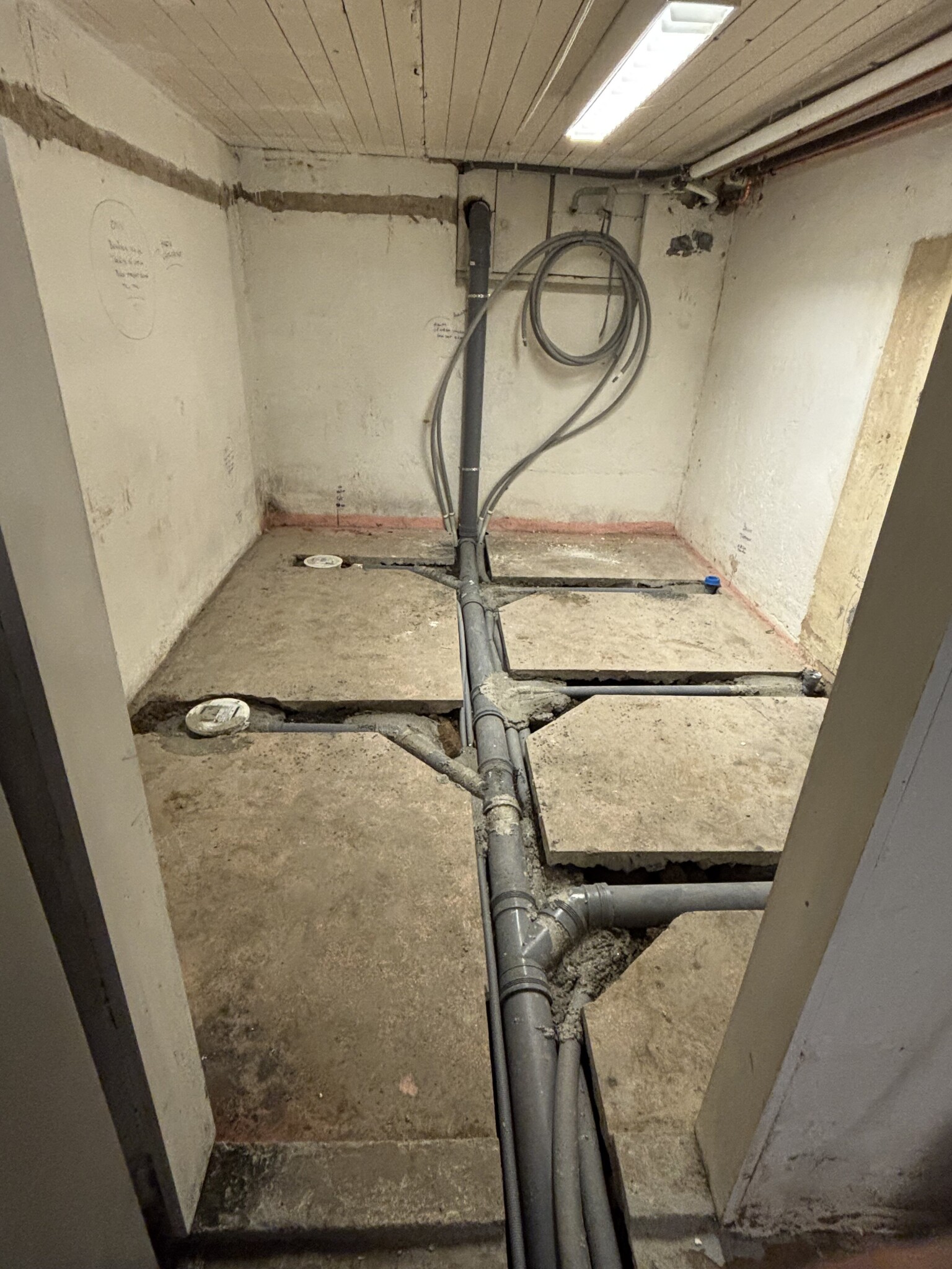

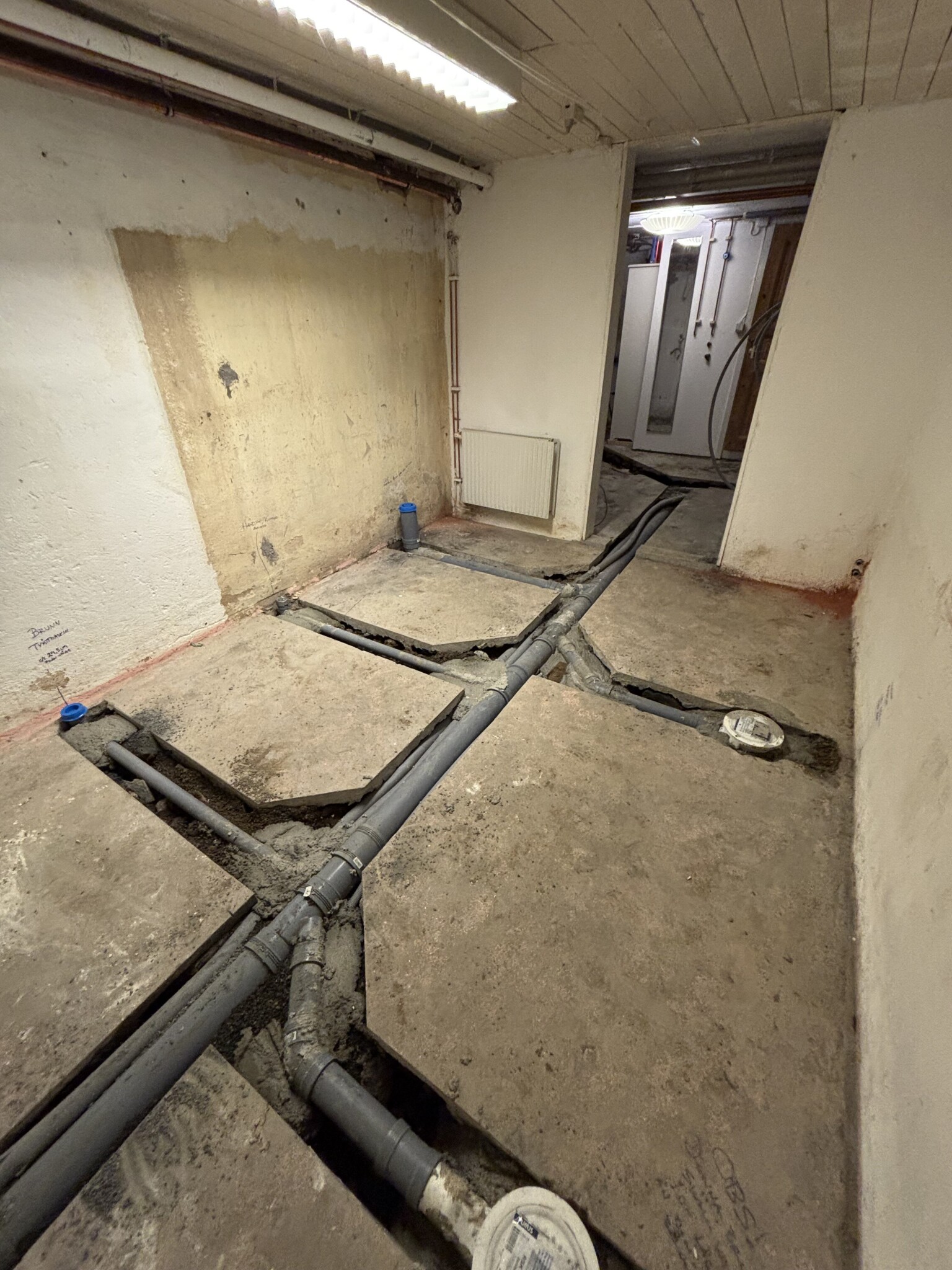

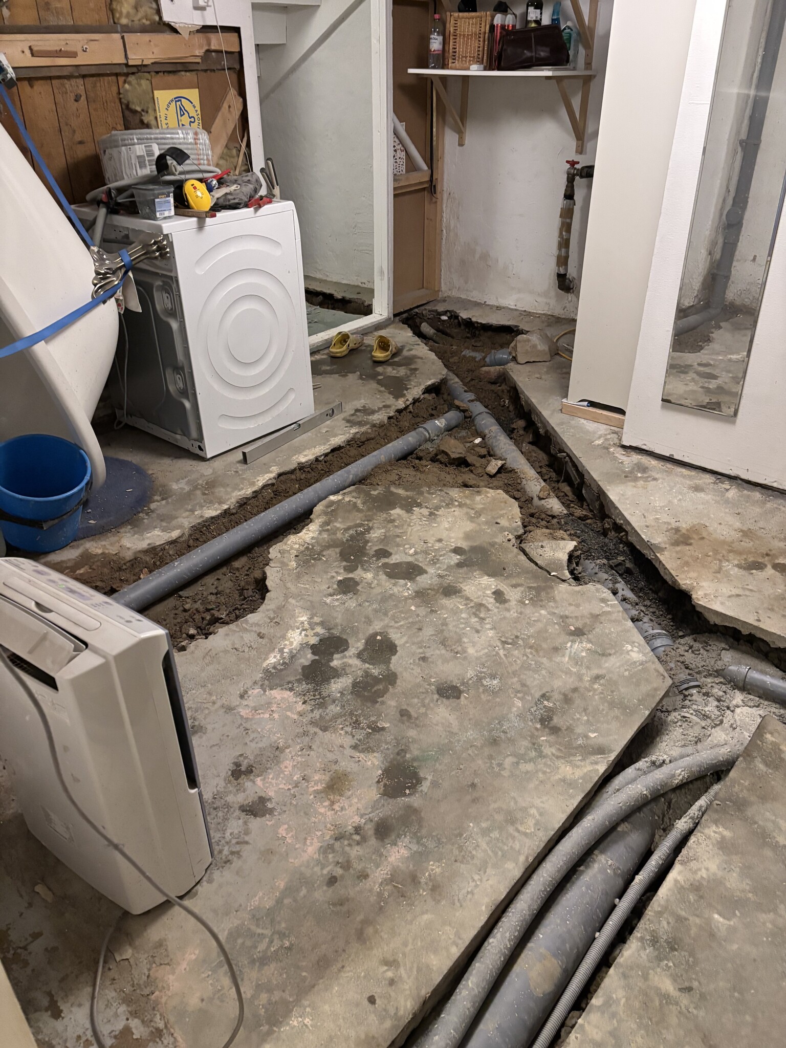

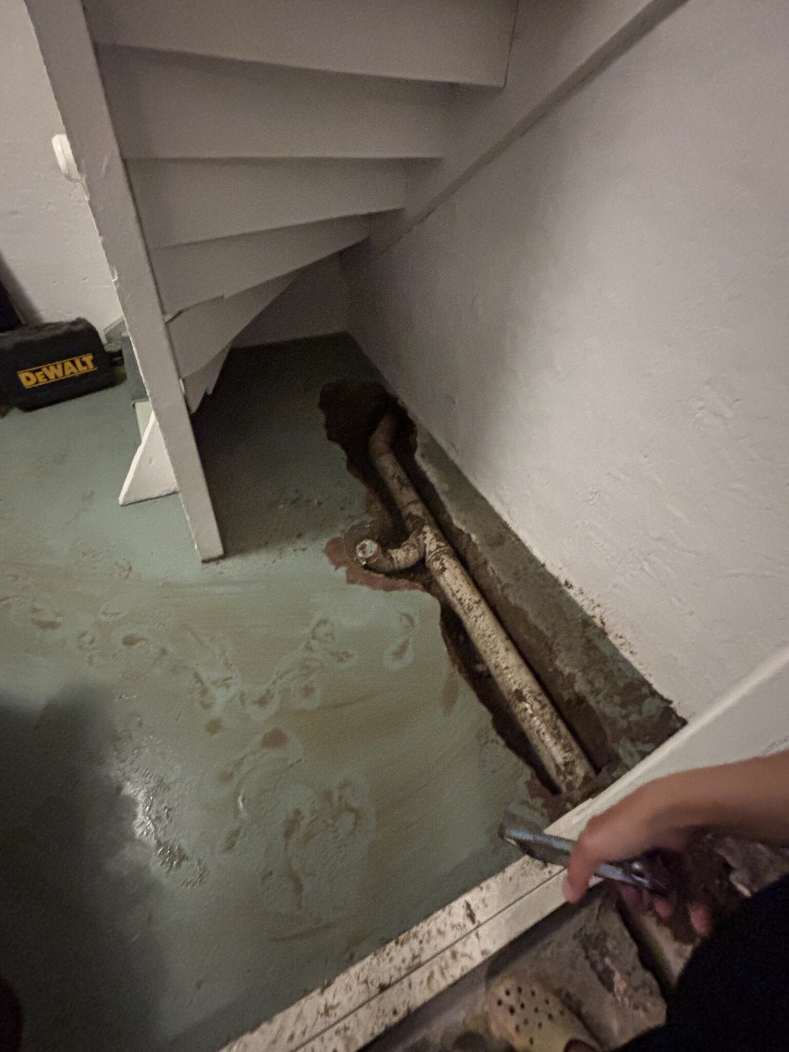

Har precis dragit igång vårat bygge av ett nytt badrum i källaren, IOM nya rotavdraget på 50% så passade vi på och tog hjälp av en firma för att bila/skära upp, lägga ner nya rör samt gjuta igen allt. Nya badrummet blir i det gamla pannrummet som inte har något avlopp alls, så vi passade på att byta hela avloppet i plattan i samband med detta.
Är i Grekland just nu, och dom blev klara igår med det nya avloppet, får dock vänta 1 vecka innan dom gjuter igen allt.

Ska ni göra resten själva? Kommer ni att komma hem innan de gjuter igen?
Yes, vi gör resten själva förutom lite el och inkoppling av blandareMarlen Eskilsson skrev:
Kommer bygga en låda över vatten/radiatorrören samt en ny vägg som gömmer avloppet som kommer gå rakt i plattan istället för på väggen som varit innan.

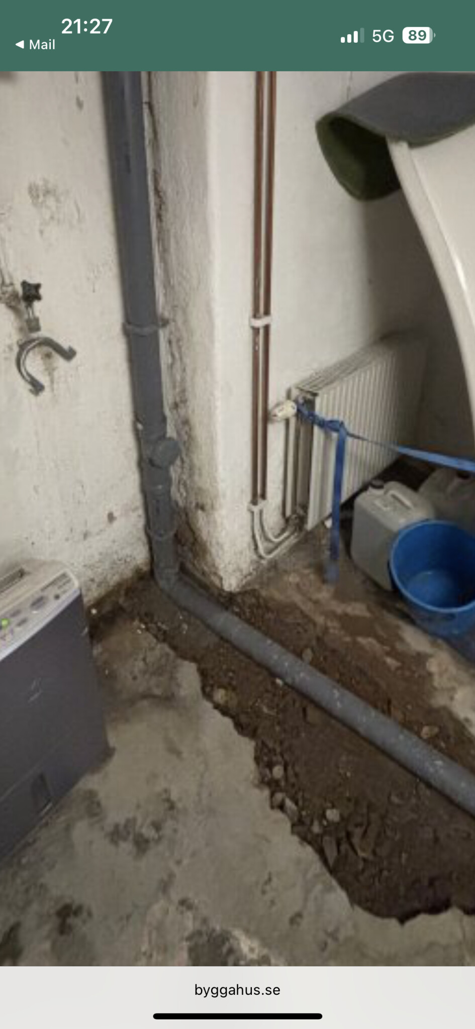

Snyggt! Behöver göra nått liknande, bara bytt halva avloppet. Vad tog de för jobbet? Funderat nått kring isolering av plattan?

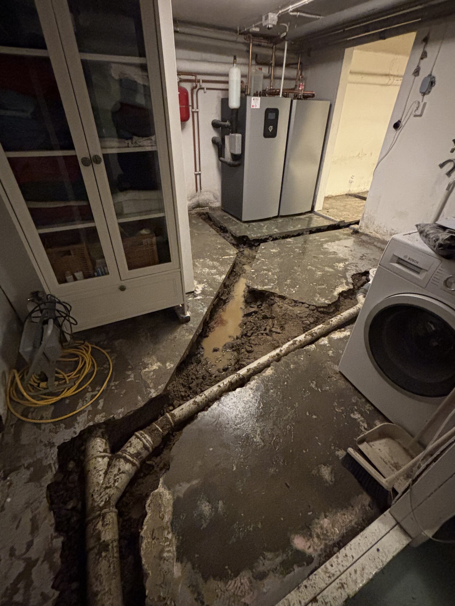

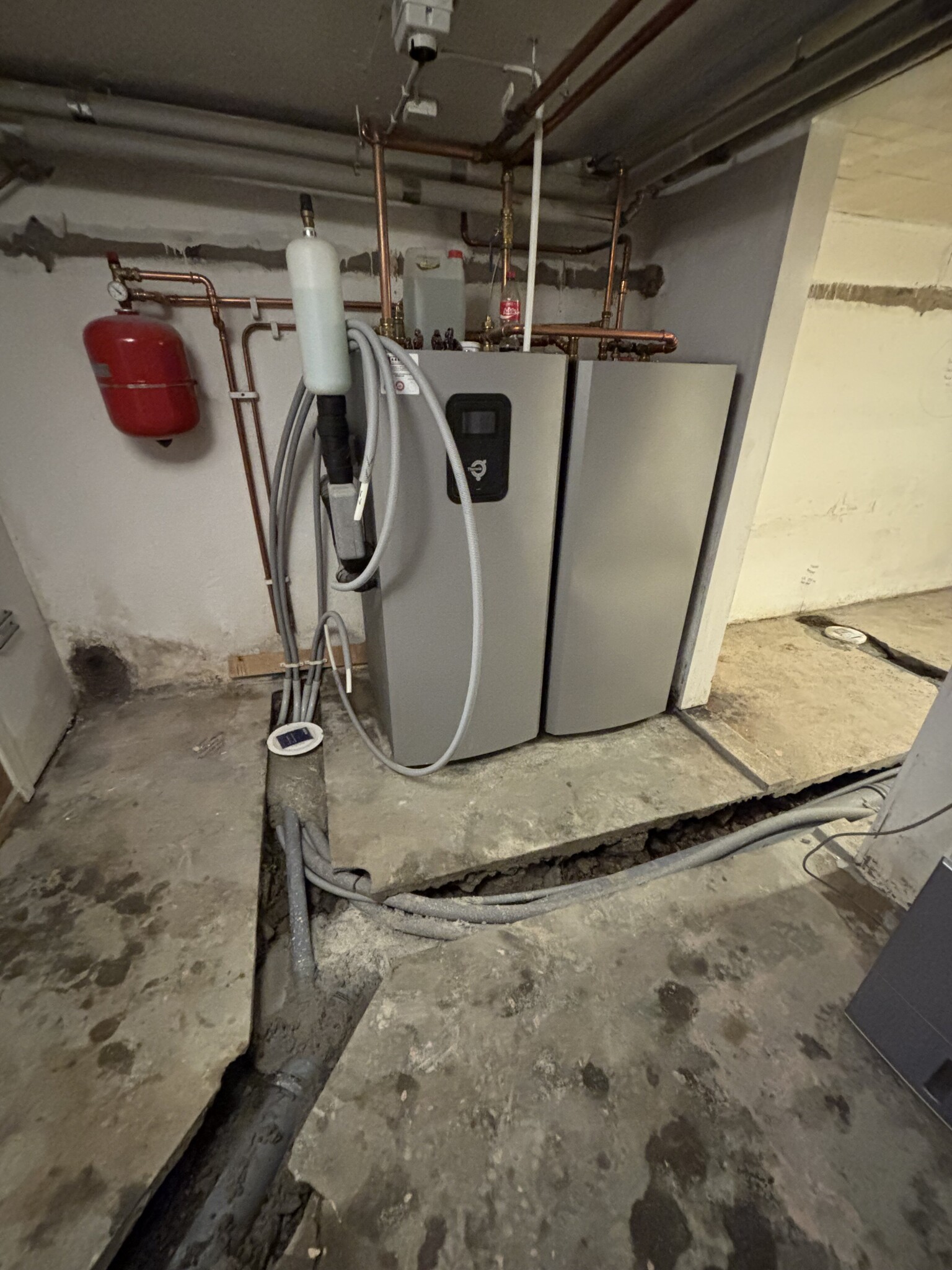

Dom tog 49 000:- efter rot och då ingick bildning/skärning av 12 meter 110 mm huvudstam samt 8 avstickare med brunnar, till kommod, toa, tvättmaskin, bergvärme.mm. Dom tog med sig massorna samt kommer nästa vecka och gjuter igen allt 😊 riktigt nöjd med priset speciellt med tanke på att det var en hel del grov sprängsten som behövde tas bort under plattan.D doggekopplar skrev:
Vi skippar isolering, delvis för att sulan inte går jättelångt ner samt känns onödigt då vi gjort i ordning ett badrum i källare förut och saknade inte golvvärme speciellt mycket. Blir varmt på två sekunder på golvet i duschen och vi kommer ha en matta vid kommoden där man står still mest

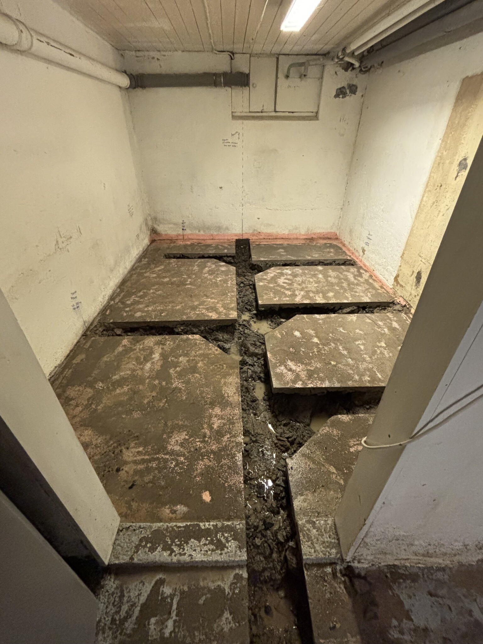

Nyss hemkommen från Grekland, sprang givetvis rakt ner i källaren och kollade, ser riktigt bra ut, dom har även lagt pex rör i plattan. Dom fick ner inkommande ledning under sulan såpass att duschbrunnen är 3 mm ovan nuvarande golv och badkarsbrunnen på 12 mm, riktig gött…blir mindre flytspackel samt mer takhöjd vilket är viktigt i en gammal källare, hamnar på 205 cm efter klinkers 🥳😊
Nu är det bara att vänta in killarna dom skall gjuta igen detta och sedan kan jag flytspackla efter nån vecka 👌

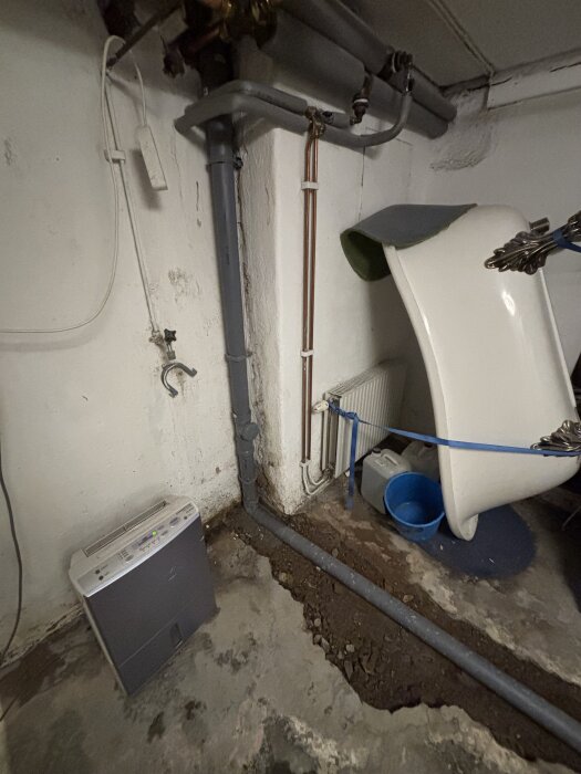

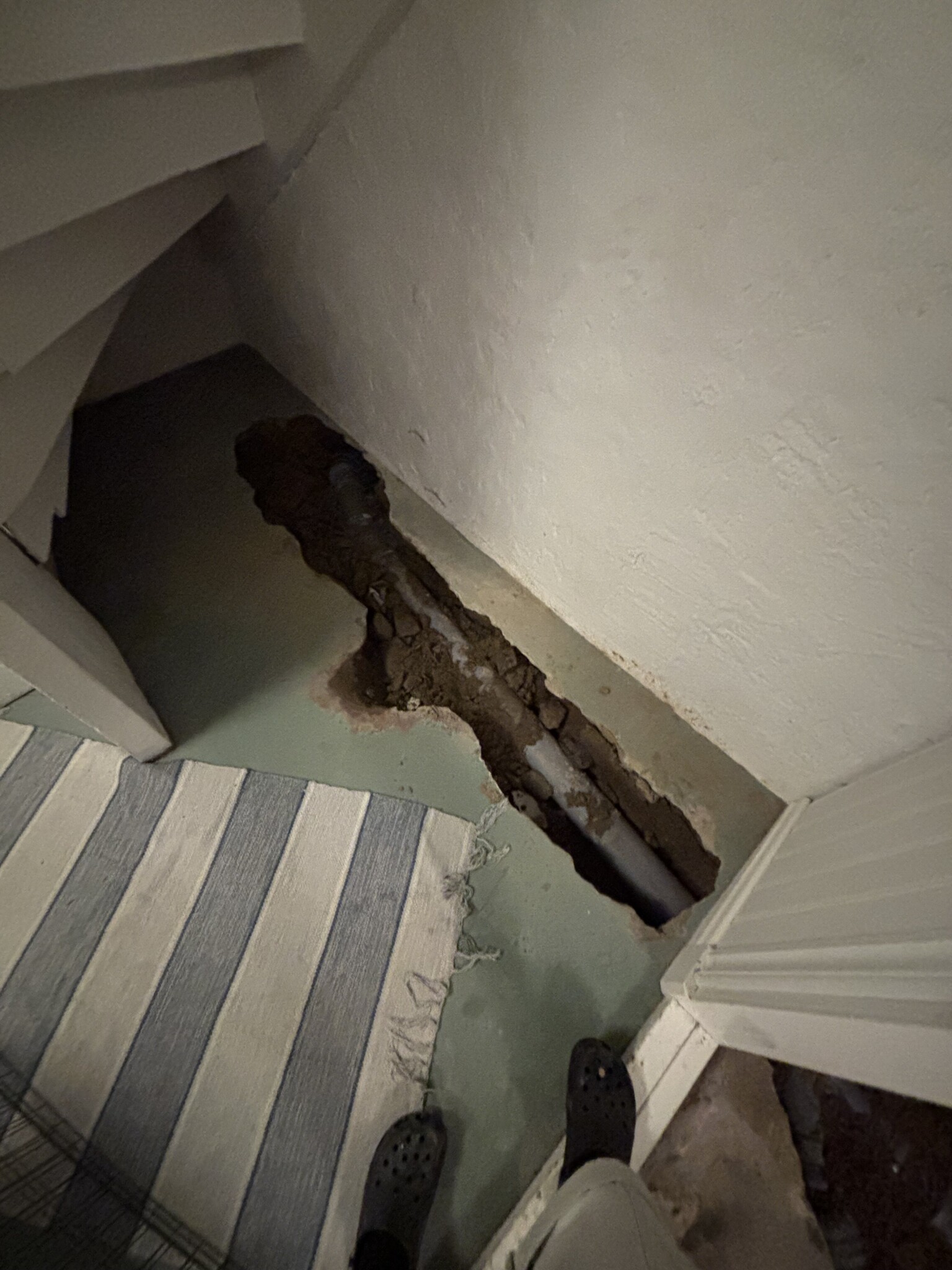

Ser ju bra ut, förutom en 90 graders böj i golvet från den stående stammen. Så får man inte göra. Ska vara två 45 graders böjar. Stor risk för stopp!
H
Denna lösning har varit från köket sen 1968, dock nu bytt från äggskalrör till moderna rör 😊👌
Håller dock helt med att 2X45 graders böjar är mer optimalt 👌
Tack, har dock haft 90 graders böj i huset på två ställen sen 1982 inte ett enda stopp på 43 år, iom fallet så blir det såpass bra skjuts att inget stoppar upp.Christer G.V. skrev:
Problemet är ju inte att det har funkat sen tidernas begynnelse 😂 problemet är att om det händer ngt så kommer försäkringsbolaget rycka på näsan och mena att det inte är fackmannamässigt utfört. Men gäller 90 graders böjar på stående? Är det inte bara liggande?DiverPro skrev:

Ingen aning om reglerna kring 90 graders böjar på stående rör eller inte, men säg att det förmodan blir stopp i röret, vad skulle försäkringsbolaget ha för roll i det? Är väl isf bara att mata ner rens-slange. Med högtryck och blåsa bort skiten ?F Fjonken skrev:
Har svårt att se att det skulle bli ett stort problem där försäkringsbolaget är inblandat, är ingjutna rör i en källare, ingen risk för skador pga läcka då alla väggar och platta är mot jord/mark…vad skulle kunna ta skada?
Ville också undvika att gräva ute för att sänka avloppet och därav bla 90 grader istället för 2X45 använts
Det är naturligt rent trams mjuka böjar är alltid bättre än tvära. Men vertikala rör kommer inte att orsaka stopp, ens med en 90gr. Vinklar. Vad försäkringsbolagen anser i frågan, har du inte en susning om. Eller hur? Men det finns hundratusentals stående vinklar i svenska hem.F Fjonken skrev:
Liggande rör, är en helt annan fråga.
Precis, inte haft ett enda problem med 90 graders böjar från vertikala rör, förra huset hade 90 grader också på huvudstammen…funkade perfekt. Men såklart hade mjuka böjar, 30 cm tilläggsisolerad platta, golvvärme och 2.40 i takhöjd varit bättre men nu gäller detta ett hus från 1923 😊Intet skrev:
Stående 90 graders böj är endast tillåtet som slutför. T.ex. anslutning av WC.F Fjonken skrev:
Som rörmokare vet man det.

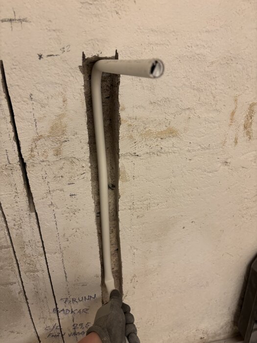

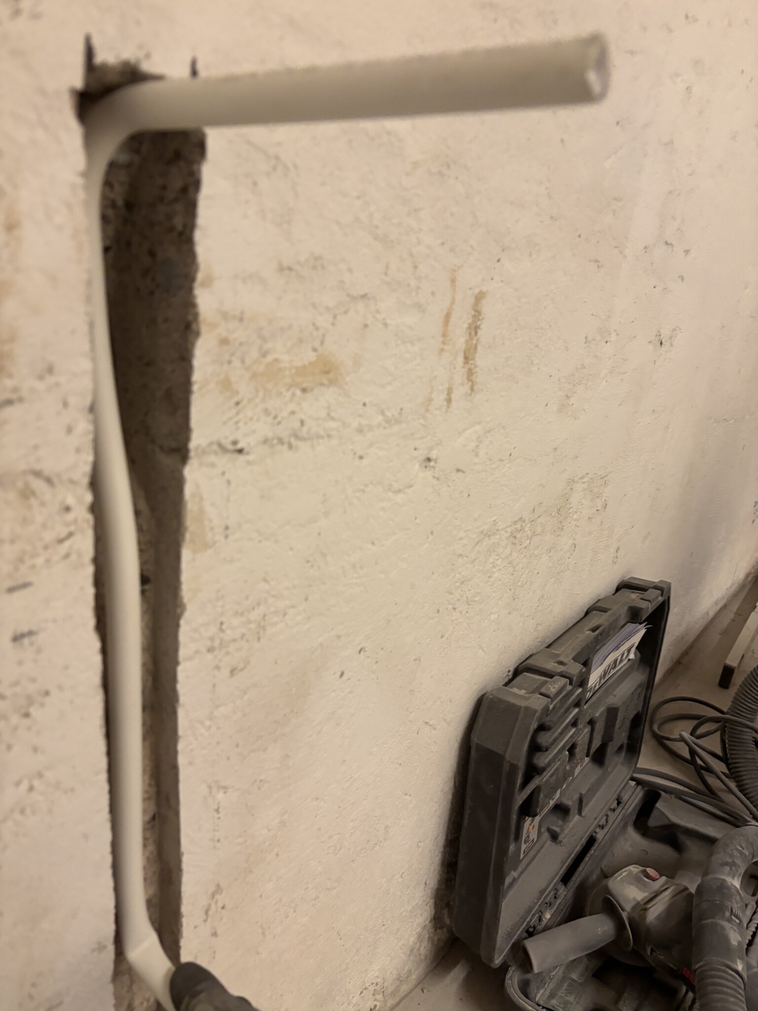

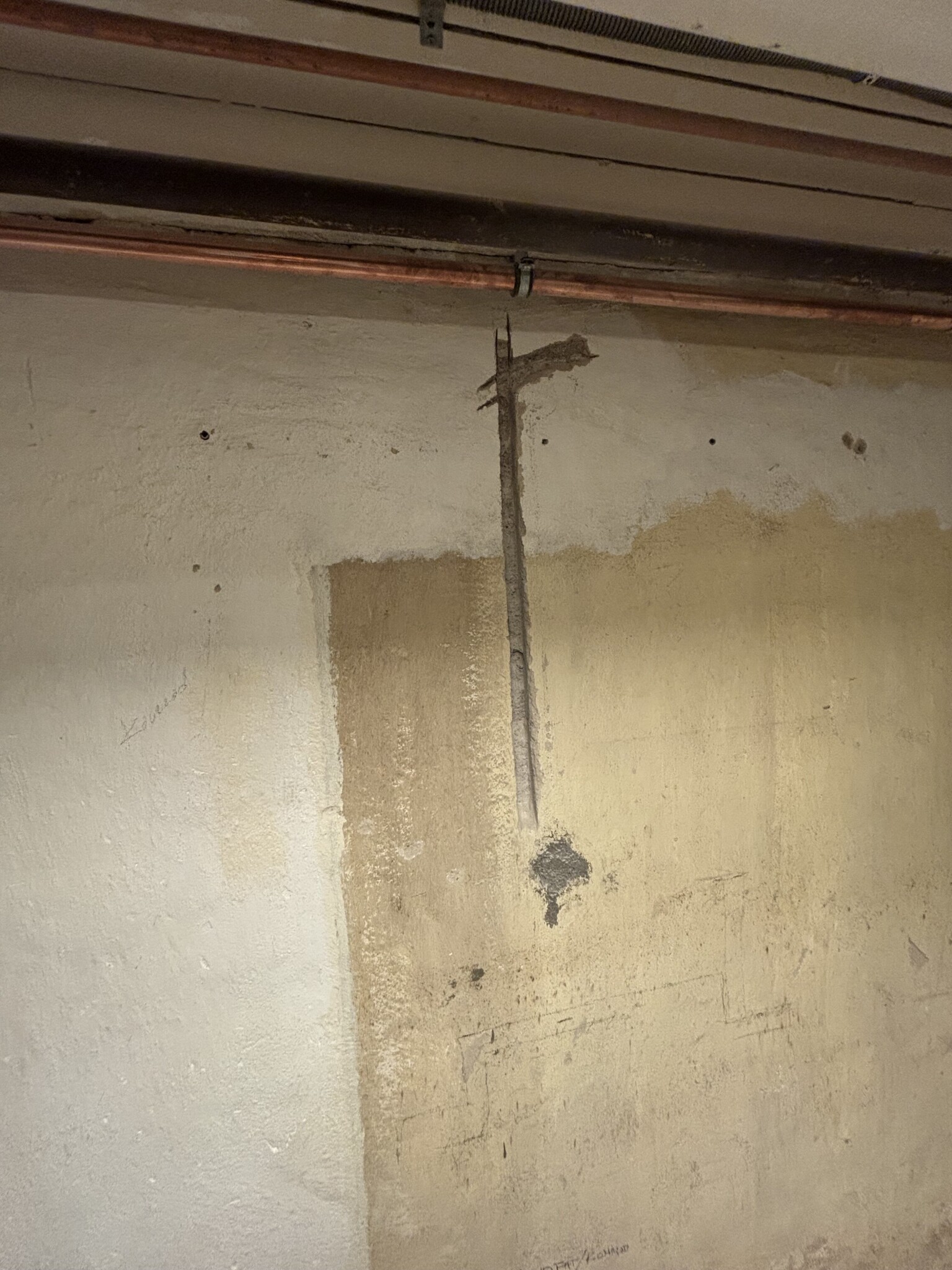

Skurit och bilat lite för elkabeln till spegeln samt gör två rör som skall gå till duschblandaren. Körde med vinkelkap och bilmaskin…hade helt glömt sen sist, det dammar når jävulskt 🤣
