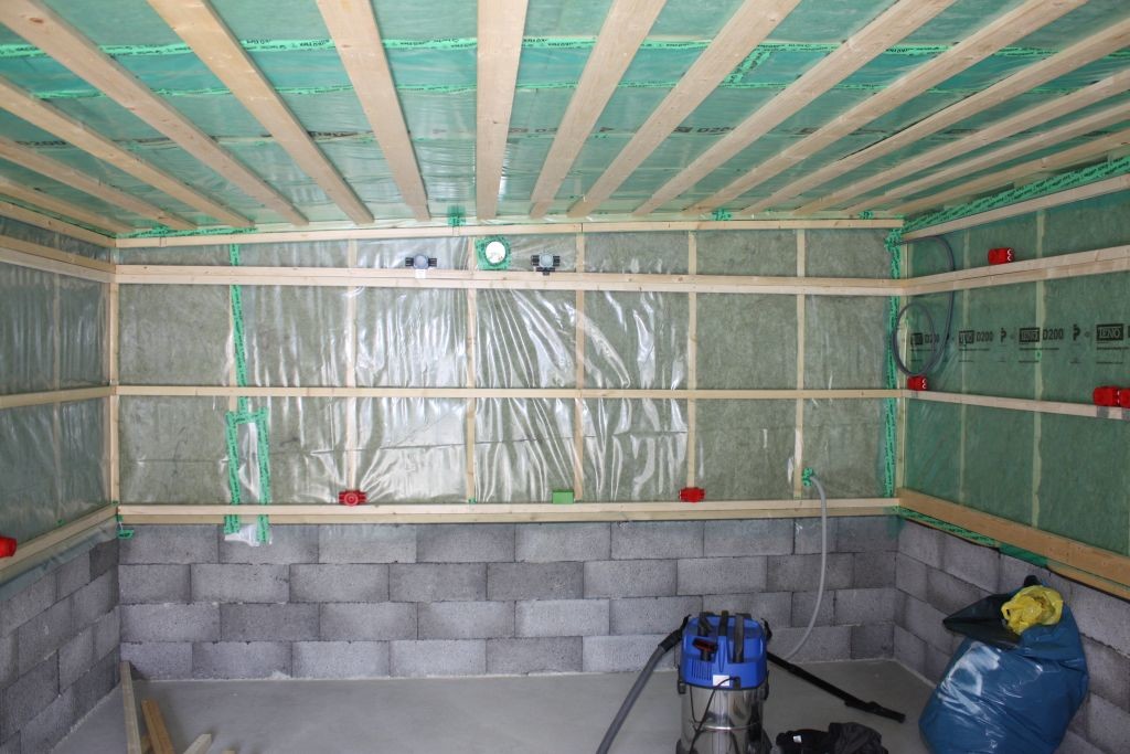

Inser att jag inte kommer få nån struktur på detta just nu, så här kommer lite blandade bilder.

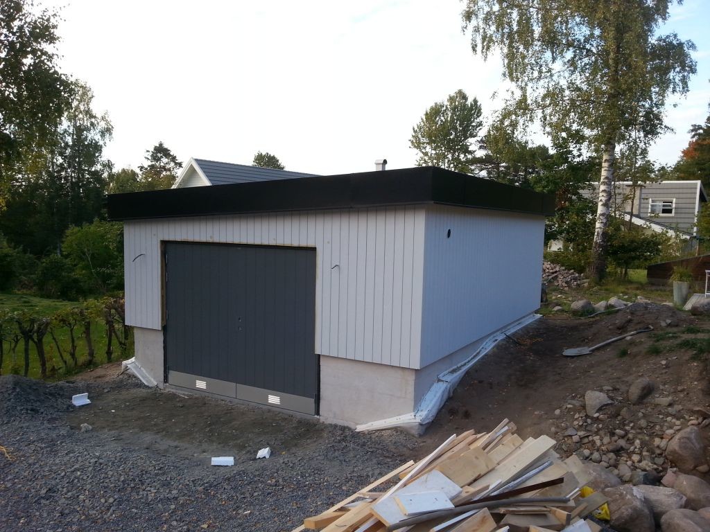

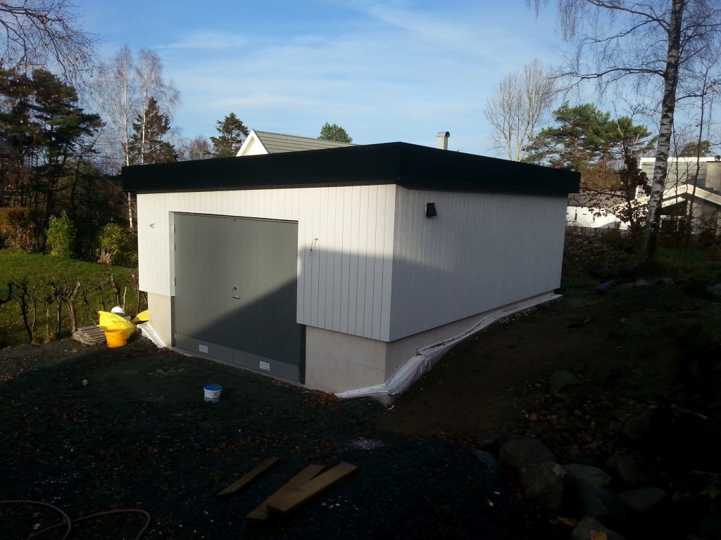

  • Nybyggd fristående garagebyggnad med vit fasad och svart tak i dagsljus.

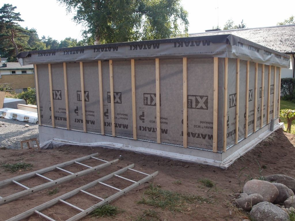

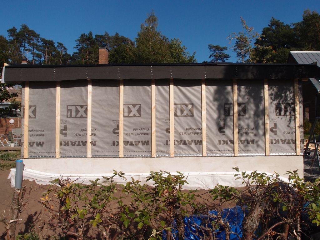

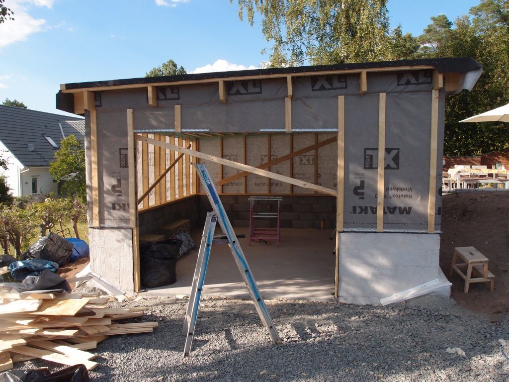

  • Pågående byggnation av ett hus med isolering, trästomme och byggställning synlig.

  • Interiör av ett pågående byggprojekt med isolering och elinstallationer.
  • Nybyggd fristående garagebyggnad med grå garageport och vita väggar omgiven av byggmaterial.

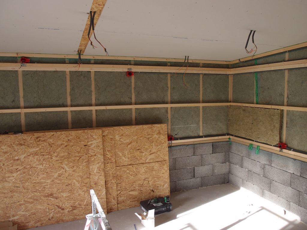

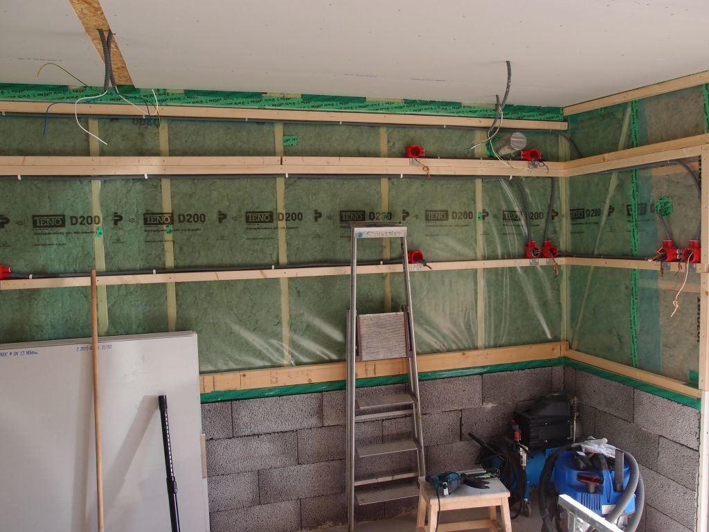

  • Interiör bild av ett pågående byggprojekt med isolering installerad mellan träreglar och OSB-skivor på väggen.

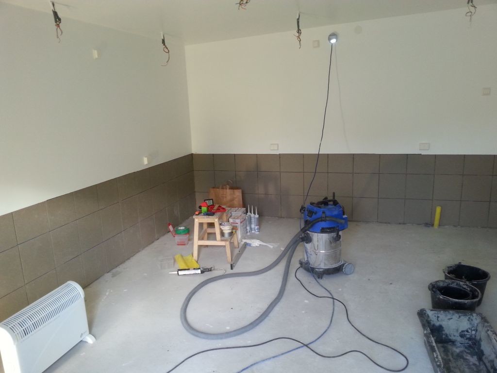

  • Ett halvfärdigt rum under renovering med kaklade väggar och diverse byggmaterial och verktyg på golvet.
vcx och 4 till
Snyggt! Är du nöjd med utrymmet?

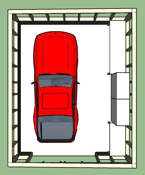

Ja och nej... det blev tillräckligt funktionellt för att kunna mecka med hobbybilen utan problem men avståndet mellan mekbänk/svetsbänk och bilen är lite i minsta laget.
Hade även planerat för den nya lilla typen av tvåpelarlyftar som lyfter 1-1,2 m (har 20 cm platta där pelarna ska fästas) men det känns som det blir för trångt.
Nu fick jag bara bygga Attefall annars hade jag valt 1,5 m bredd och 1 m djup till, större hade inte funkat på tomten.
Men jämfört med att behöva sätta sig i bilen och åka 20 min varje gång man ville pyssla med hobbybilen är detta en dröm :-) .

Den här bilden visar ganska tydligt hur mycket plats det är.
  • Illustration av en röd bil parkerad inuti en garagebyggnad, visar utrymmet runtomkring.
Ditt projekt har inspirerat mig att dra igång något liknande. Pga. att det är lite ont om plats mot gatan måste jag också hålla mig runt 5.40 fast jag kommer ha en familjebil i garaget, oisolerat, bredare port och ingen lyft. Bredden blir nog liknande din eftersom man ju vill maxa ur sina 25 kvm :)
Ett par frågor har dykt upp när jag följt ditt projekt:
1) Är det där garaget 4 m högt eller har du av någon anledning valt att göra det lägre än tillåten maxhöjd?
2) Krävde kommunen mycket konstruktionsritningar etc. eller räckte det med att du gjort en välbekant konstruktion på normala cc med välanvända virkesdimensioner?
3) Är det 3 graders lutning på taket eller ändrade du vinkeln under resans gång?
Roligt!
1) jag valde att göra det så lågt som var praktiskt för att smälta in bättre med övrig bebyggelse. Utgick från takhöjd på 2,20 m på lägsta stället och sen gav sig resten från det. Höjd från marknivå till högsta punkt på taket är 3,01 m
2) Jag använde det online beräkningsverktyg Svenskt Trä har på sin hemsida och angav de beräknade värdena i konstruktionsbeskrivningen. Eftersom jag hade hela garaget som en 3D-modell gick det också enkelt att rendera ut snitt i rätt skala till ritningarna
3) Jag behöll 3 grader, det är den lägsta vinkeln det finns bra lägg-själv tak att till
/Dea

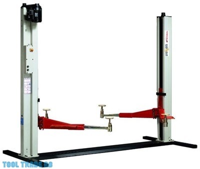

Cirs skrev:
Tänk på att en två pelarlyft inte lyfter mitt i bilen utan ca 30-35% av bilen är framför stolpen och resten bakom.
Kan återkomma när jag mätt detta i verklighet ;)
Det finns också saxlyft som gör att man slipper stolparna som stjäl plats i garaget.
Min senaste 2 pelarlyft har lika långa armar fram som bak ;) (Istobal 3.2T)
Ska man inte riva sparklådor eller har stora jobb i/vid sparklådorna och har såhär liten plats är en saxlyft så mycket smidigare.
2/4pelarlyft möjliggör parkering av ytterligare en bil under, därför har jag alltid valt 2 pelare fast Saxlyften är så mycket smidigare i de flesta fallen.
  • Tvåpelarlyft för fordon från Istobal med röda lyftar och svart plattform.
Körde Mataki, Trebolit har ungefär samma.
Kollar fortfarande på tvåpelarlyftar.... låg takhöjd gör att jag bara får in låglyftande varianter som t.ex. https://verktygsboden.se/tvapelarlyftar/flyttbar-tvapelarlyft-2750-kg men jag är grymt sugen.
Min bil ha 50/50 viktfördelning och ganska symmetriska lyftpunkter så den kommer hamna mitt emellan stolparna
Ser i dina dokument att man måste uppfylla brandklass ei30. Då går det inte att komma ifrån skivmaterial på insidan va? Hade hoppats på att kunnat ha stommens kortlingar som hyllor.
