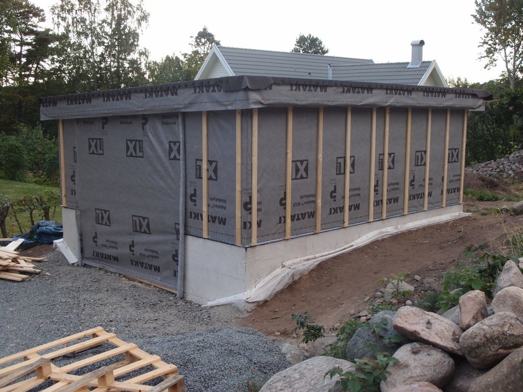

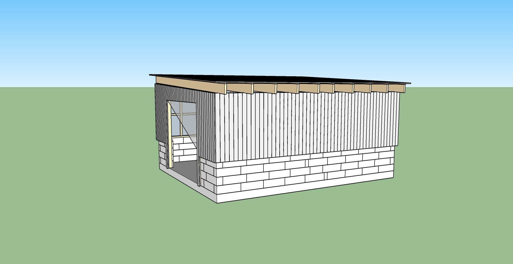

Hunnit en bit till men är osäker på hur jag ska få bra ventilation i taket, alltså mellan isolering och råspont.
Hade egentligen velat ha väldigt korta överhäng så huset är byggt på det sättet men hur gör jag ventilationen?

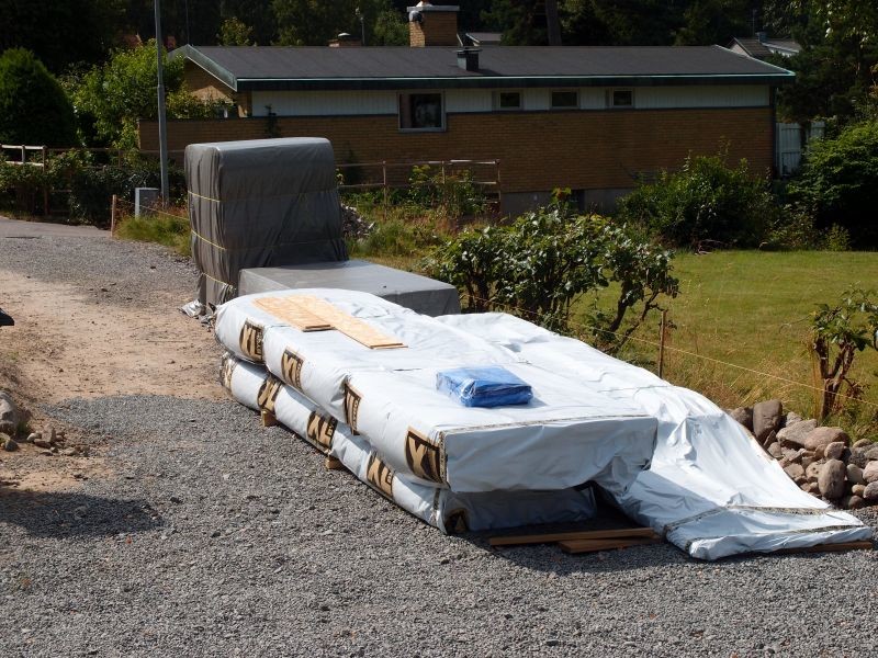

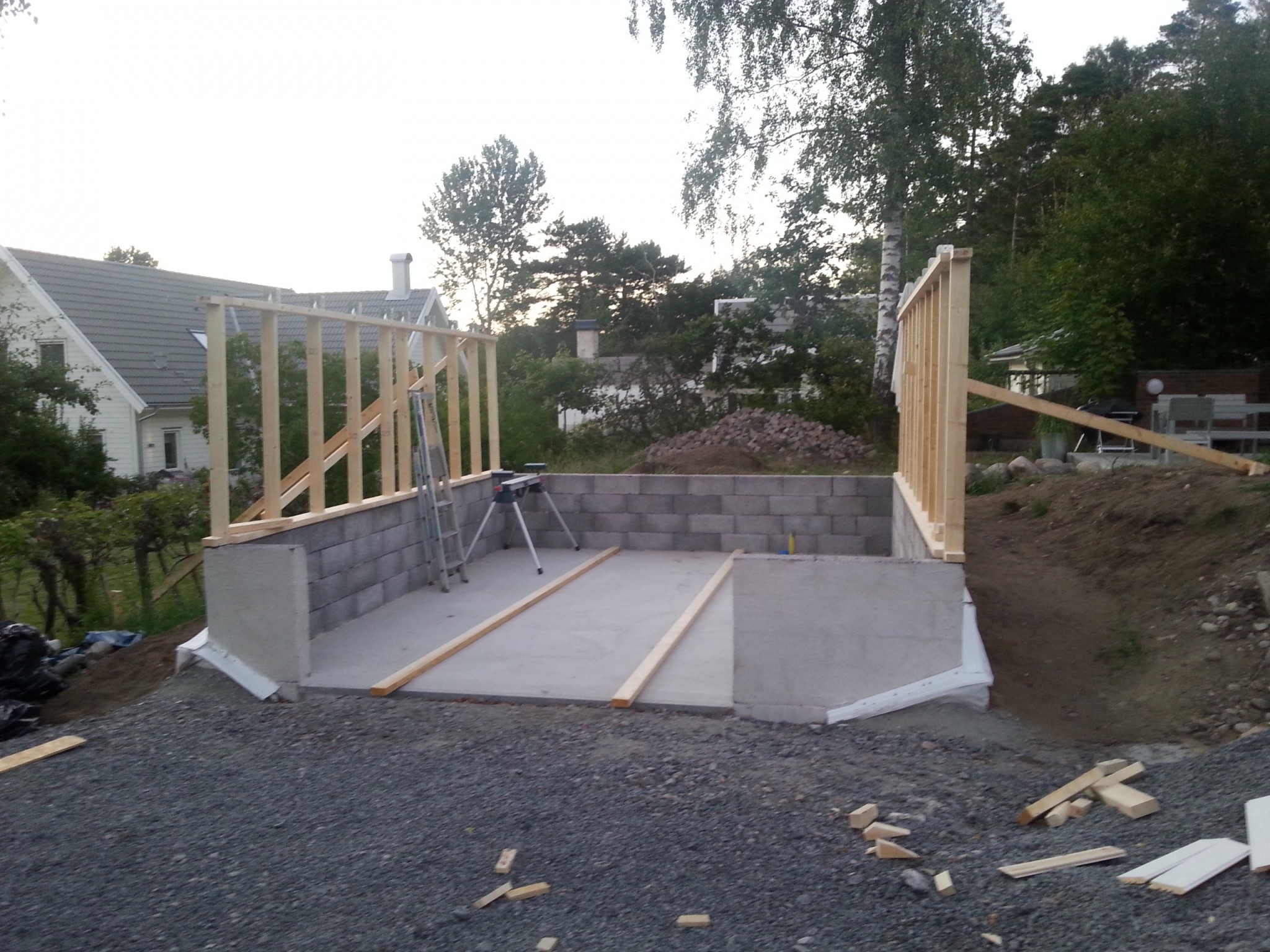

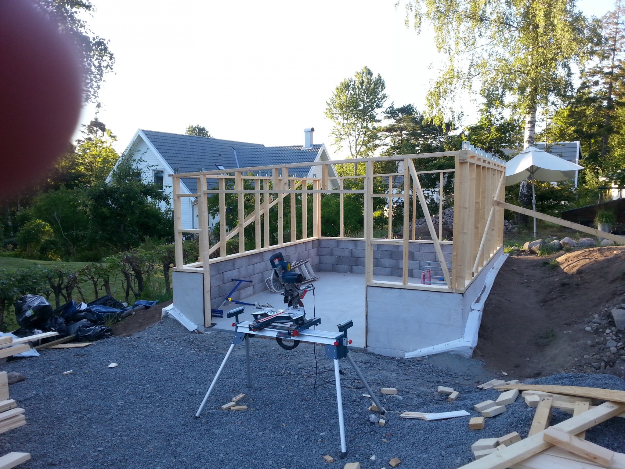

Grund och LECA-blocksmur på plats och igår kom en lastbil full med prylar.... nu är det bara att börja bygga.
Planen är färdiga ytterväggar och tak på 7 dagar, får se om det går
