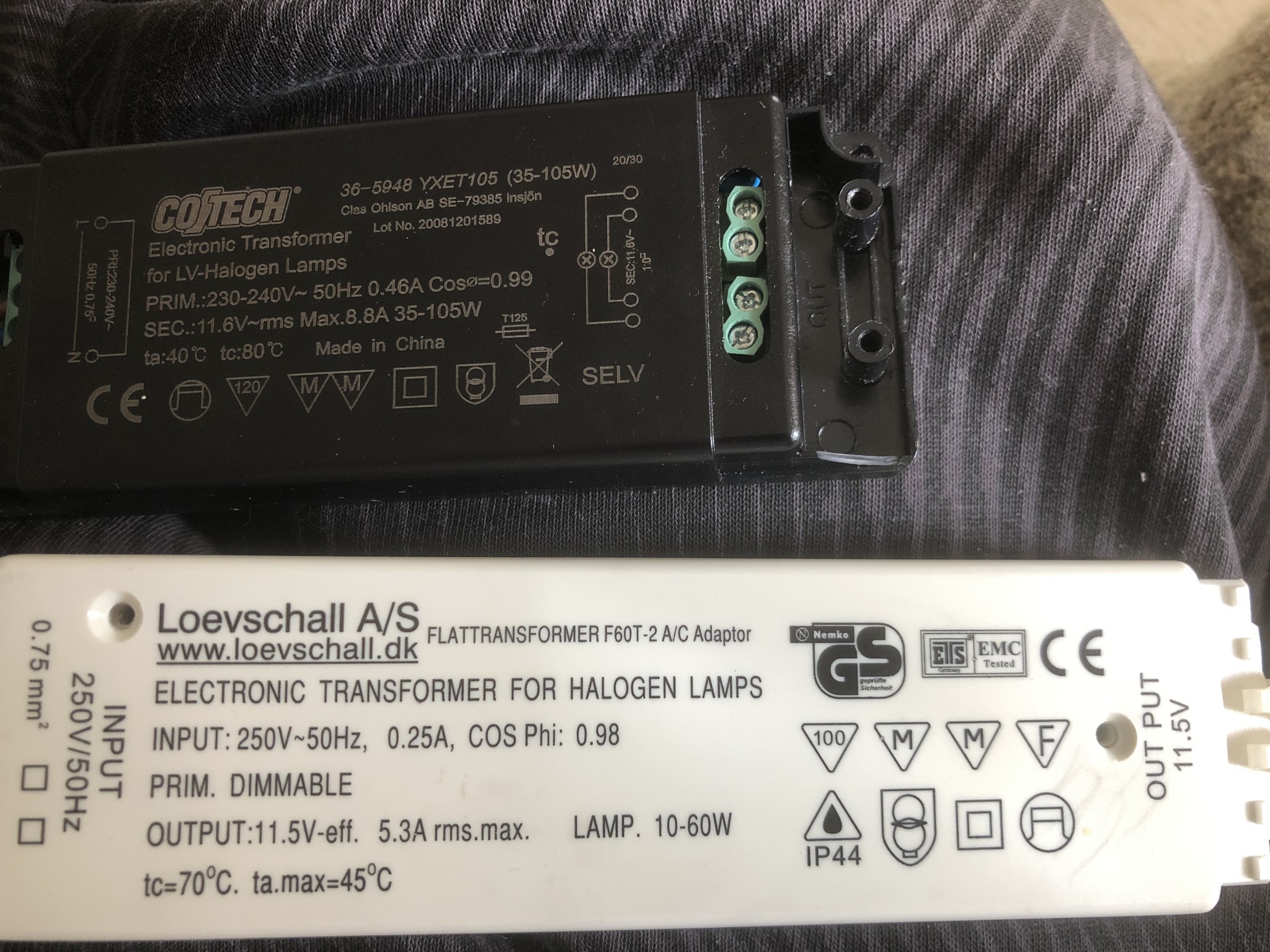

Som rubrik lyder. Den gamla transformatorn(den vita på bilden), har ca 10 år på nacken o har nu senaste tiden börjat lägga av lite då o då, för att sedan hoppa igång igen.
Så jag åkte till Clas Ohlsson o köpte den svarta.
När jag kopplar in den svarta så lägger lampan av direkt. Har bara provat koppla in en.
Har jag köpt fel transformator?
Två elektroniska transformatorer för halogenlampor, en svart från Cotech och en vit från Loevschall A/S, ovanpå tyg.
Den svarta kräver ett minimum på 35W, så testar du på en ensam halogen på 10W kommer det inte bli bra.
