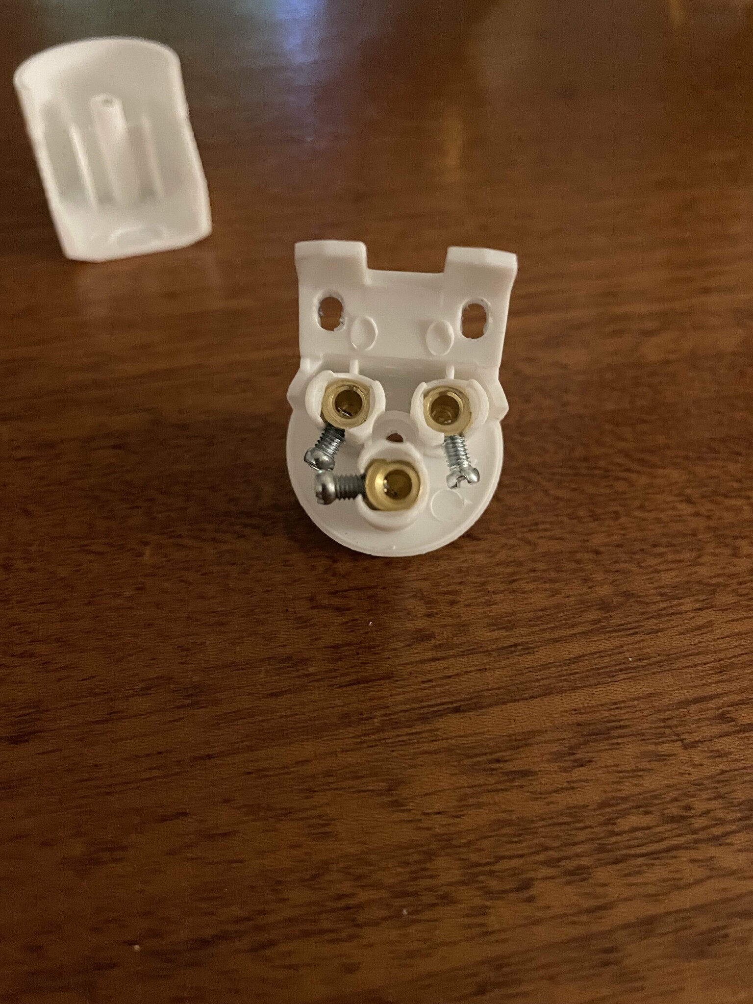

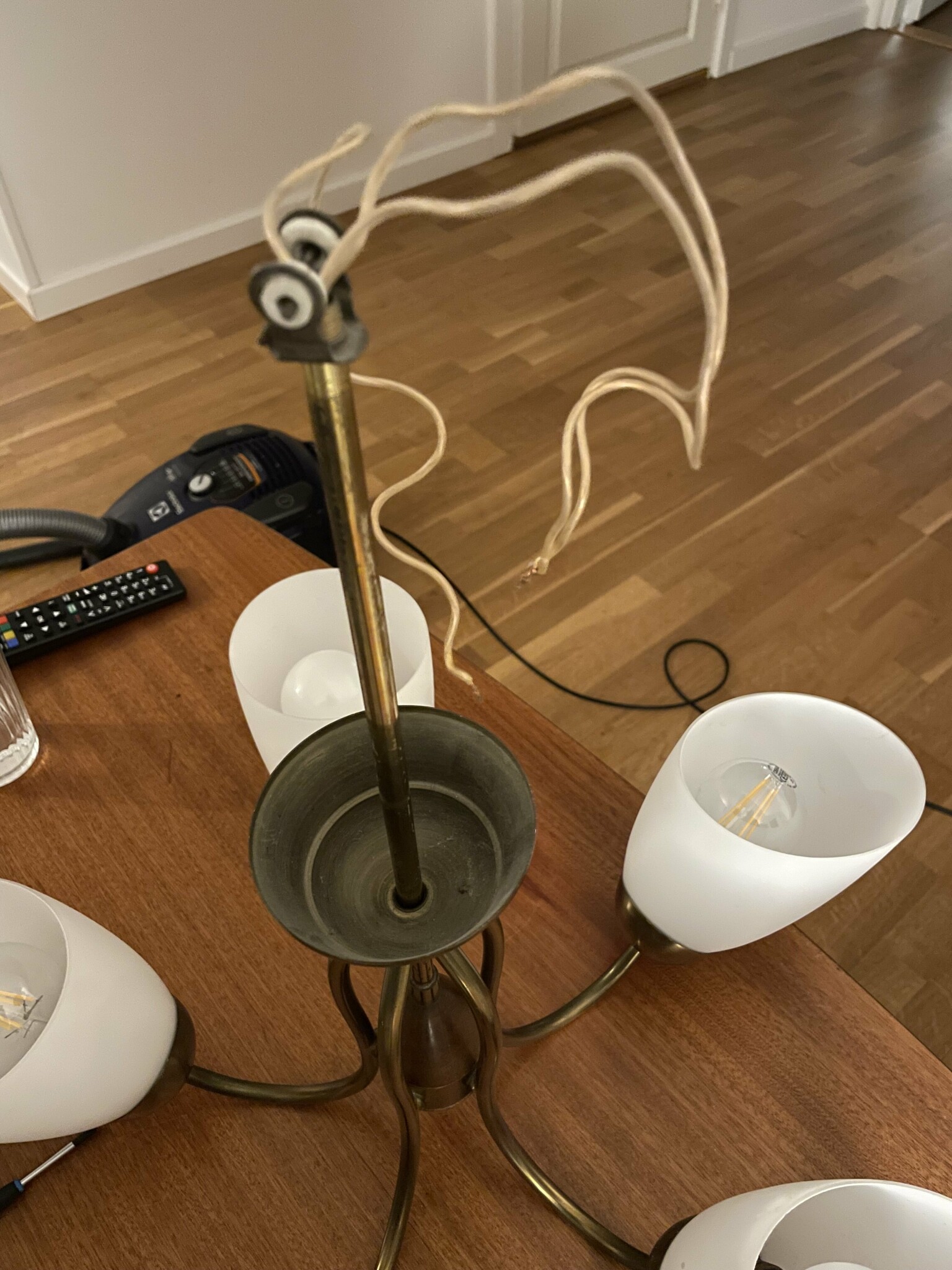

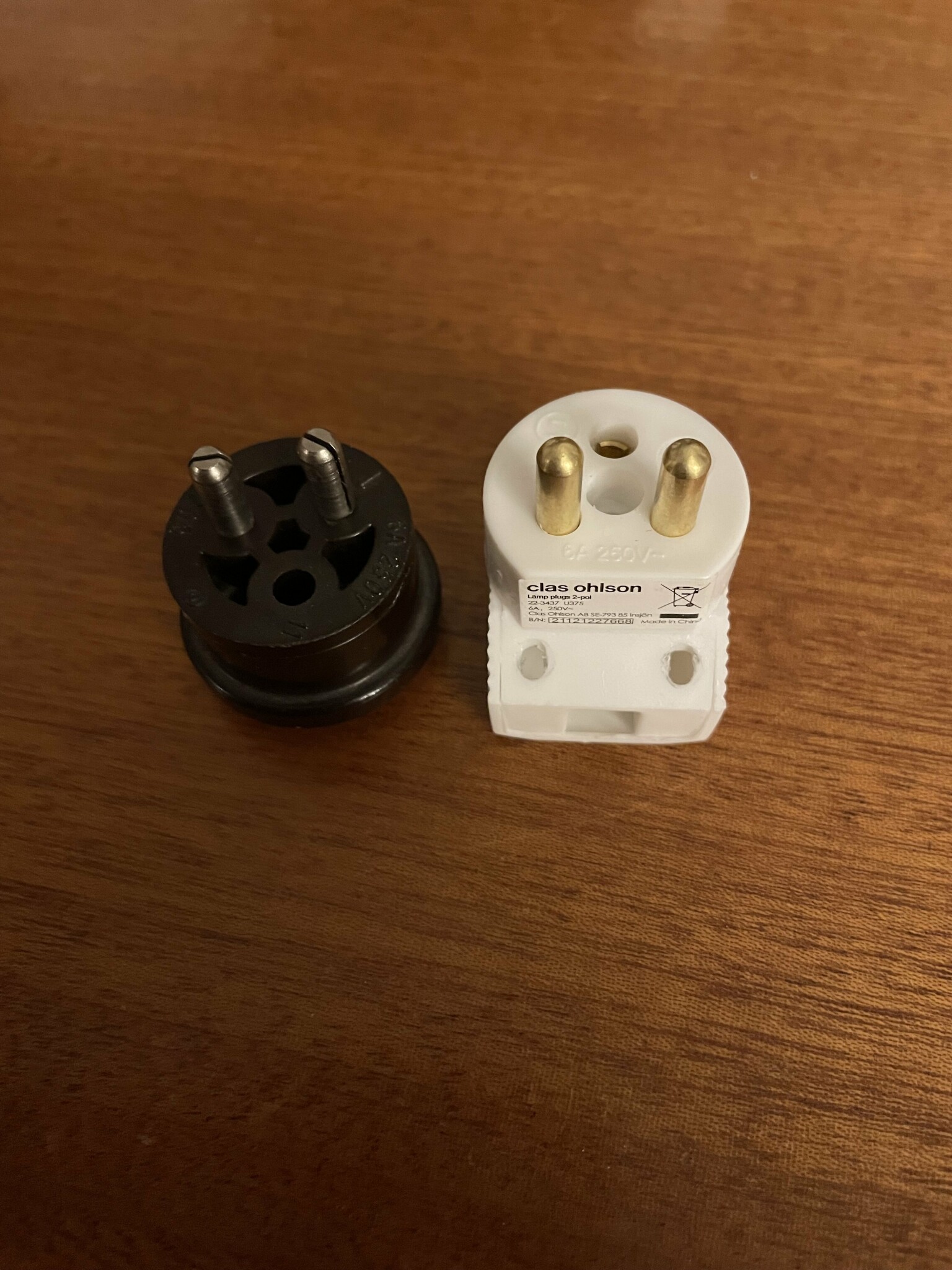

Jag har köpt en äldre lampa som hade en lamppropp som inte passar uttagen i taket här hemma.
Så jag köpte en ny lamppropp som är jordad
https://www.clasohlson.com/se/Lamppropp/p/22-3437
Men det var inte helt lätt att förstå vilken kabel från den gamla lampan som ska sättas i vilket ”hål” i den nya proppen. Det är tre kablar och ingen av dem är färgmarkerade. Två st var ihoptvinnade.
Jag testade att separera dem och sätta de tre kablarna i varsitt hål i proppen. Men strömmen gick när jag väl kopplade in lampan och slog på strömbrytaren.
Hur ska jag veta vilken kabel som ska in var i proppen?

Jag misstänker att du menar att jordfelsbrytaren löste ut när du slog på strömmen, vilket är rätt eftersom du kopplat in strömmen på jorden.
Lampan är troligen avsedd för kronkoppling, alltså man kunde tända hälften av glödlamporna var för sig med två strömbrytare på väggen.
Den bruna kontakten kunde förses med en pinne till för att uppnå detta, gamla takuttag hade ingen jord, bara en eller två tändtrådar) och gemensam nolla.
Du ser ju var det finns pinnar, där ska kablarna in.
Dom två kablar som var ihopkopplade går till var sin grupp av lampor, den tredje är gemensam för båda grupperna.
Lampan är av metall så den borde jordas genom att koppla en kabel från metallen till jorden i proppen.
Jag förutsätter att du har jordat uttag i taket.

Det finns tre sätt att bygga om en gammal lampa som inte är jordad och inte dubbelisolerad men som man vill använda i rum med jordade vägguttag:
1. Skyddsjorda lampan, dvs. ansluta alla metalldelar till jorden som kommer från taket.
2. Dubbelisolera lampan, dvs. se till att det hela vägen från uttaget till ljuskällan finns minst två lager plast mellan koppartrådarna som leder strömmen och all metall, liksom fingrar.
3. Stoppa in en transformator/adapter så att lampan drivs med t.ex. 12 eller 24 V. Ljuskällan får då också bytas.

Kan jag använda proppen från Clas Ohlson? Det finns ett lite högre hål för kabel, och två vid sidan. Vid den ena står det N, vid den andra står det 2. Var sätter jag in de ihopkopplade kablarna och i vilken sätter jag in den enskilda?

Med alternativ 1, menar du att alla tre kablar från lampan ska in i bara ett av hålen i den nya proppen?
De två vita som var ihop-tvinnade ska till ett och samma stift i den nya proppen. Den tredje ensamma vita ska till det andra stiftet i den nya proppen. Den nya jordledaren som du måste montera dit i lampans metall överallt ska till jord-hålet i den nya proppen.

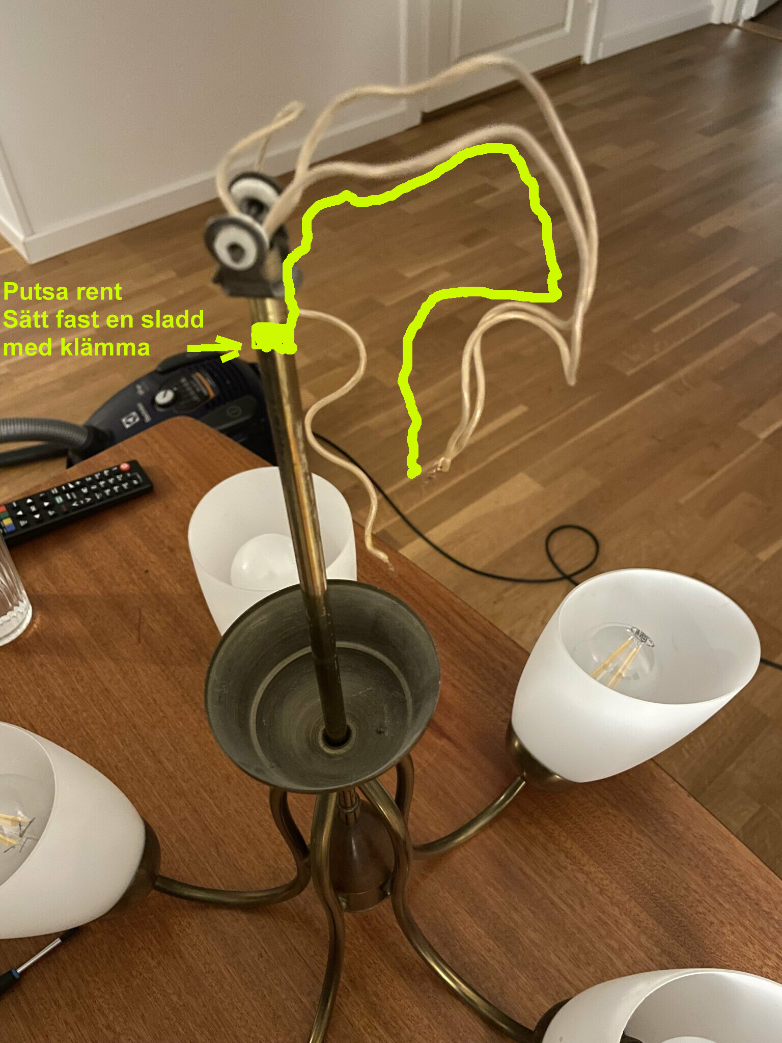

Hmm tror jag är nästan med. Jag behöver alltså skaffa en till del, en jordledare som ska monteras på lampan. Kan du länka till ett exempel på sådan?

Du kan köpa en bit kabel på ClasOhlson och sedan skala upp den några dm till den längd du behöver: https://www.clasohlson.com/se/Anslutningskabel-RKK-3G1,0/p/49-327-5 Den gröngula ledaren är alltså jord. Därefter ska du använda en multimeter för att mäta upp att alla metalldelar i lampan har förbindelse med jordanslutningen i lampproppen. T.ex. https://www.clasohlson.com/se/Multimeter-UNI-T-UT131B/p/41-1599

Att bygga om en lampa är inte det enklaste, den ska ner i atomer för att få ihop allt och hur ska jorden kopplas vet du det. Har byggt om en del kristallkronor och andra, så jag vet.
Nu överdriver du.
Den där lampan är troligen enkel att jorda, alla beröringsbara metalldelar sitter nog ihop med rejäl mutter eller lödfog om jag ser rätt.
Man kontrollmäter med sin multimeter att så är fallet och om det är så att det är kontakt mellan alla metalldelar är det bara att ansluta jordsladden, en slangklämma funkar att klämma fast kabeln med.
