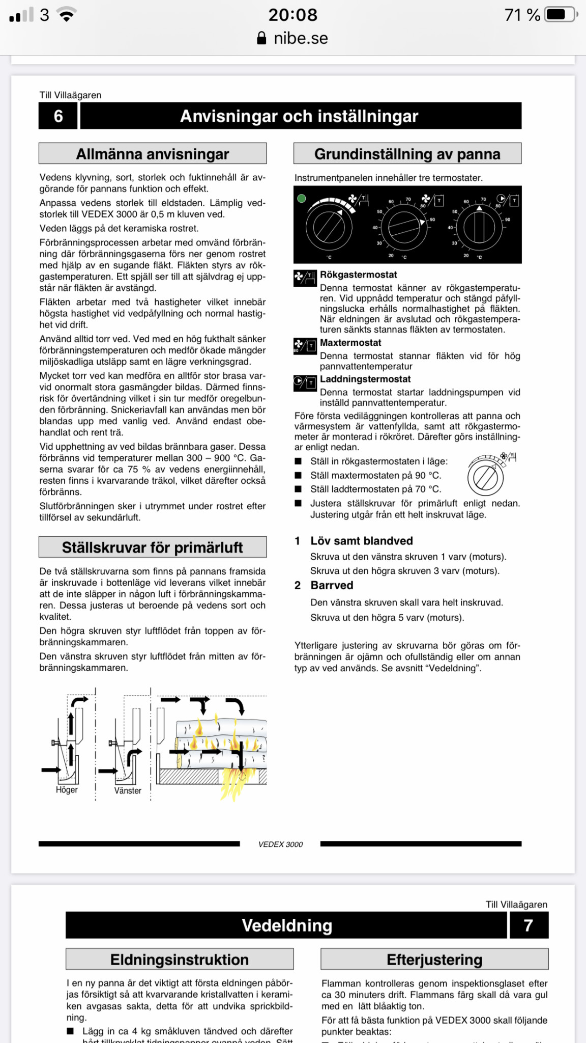

Någon som har några teorier om vad som kan vara fel på grejerna? Om ni vill kan jag ladda upp bild på mina panninställningar + video på den klickande dosan på väggen. Fråga gärna om det är något som är oklart.
