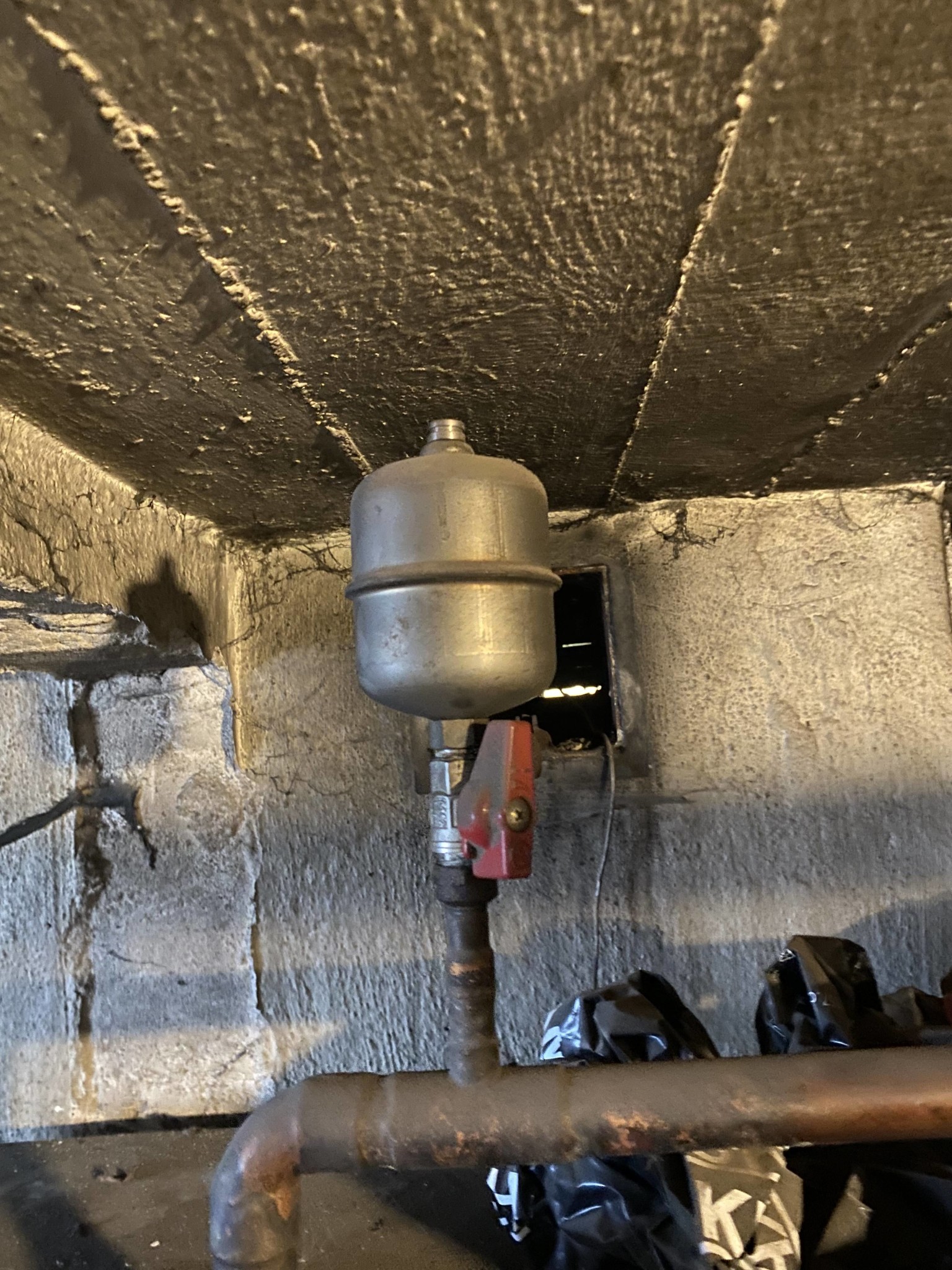

Kan uppdatera med att det nu fungerar som det ska igen, lossade centrum skruven på pumpen till laddomaten. Impellern snurrade på fint där inne. Samt att jag hittade en avluftning för systemet som satt på ett rör uppe på tankarna. Den var stängd, så öppnade den och otroligt mycket luft kom ut, provade sedan att elda och allt fungerade igen. Så troligtvis var det väl luftfickor som störde? Eller om impellern till pumpen hoppade igång bara sådär igen? För är en jävla fart på pumpen nu, hör vattnet pumpas runt där vilket ja inte hört så tydligt förr!
