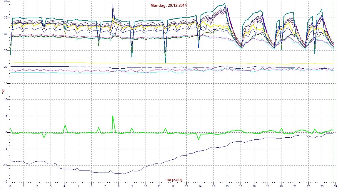

Jag kör hela mitt golvärmesystem helt utan styrning av termostater, de är strypta in.
Värmepumpen har flytande kondensering och värmer c:a 4 grader över rek. framledningstemp.
Jag behöver c:a 40 graders framledning vid -20 grader, riktigt golv är det inga problem.
Så, ja, du kan ta bort alla reglerdonen och styra det manuellt med shunten.
Jag använder en NIBE SMO 10 för min styrning med en innomhus- och en utomhusgivare kopplad till den. D141229.jpg
På bilden är gul framledning golvvärme.
Nedersta. blå, utetemp. Denna ska dock sänkas med 1,5 grader då givaren sitter lite fel.
Grön lite tjockare är framledning värmepump.
Gul nedersta, är innetemp i hallen.
Vi har 24 mm. trägolv samt klinkers ovanpå golvvärmen.
