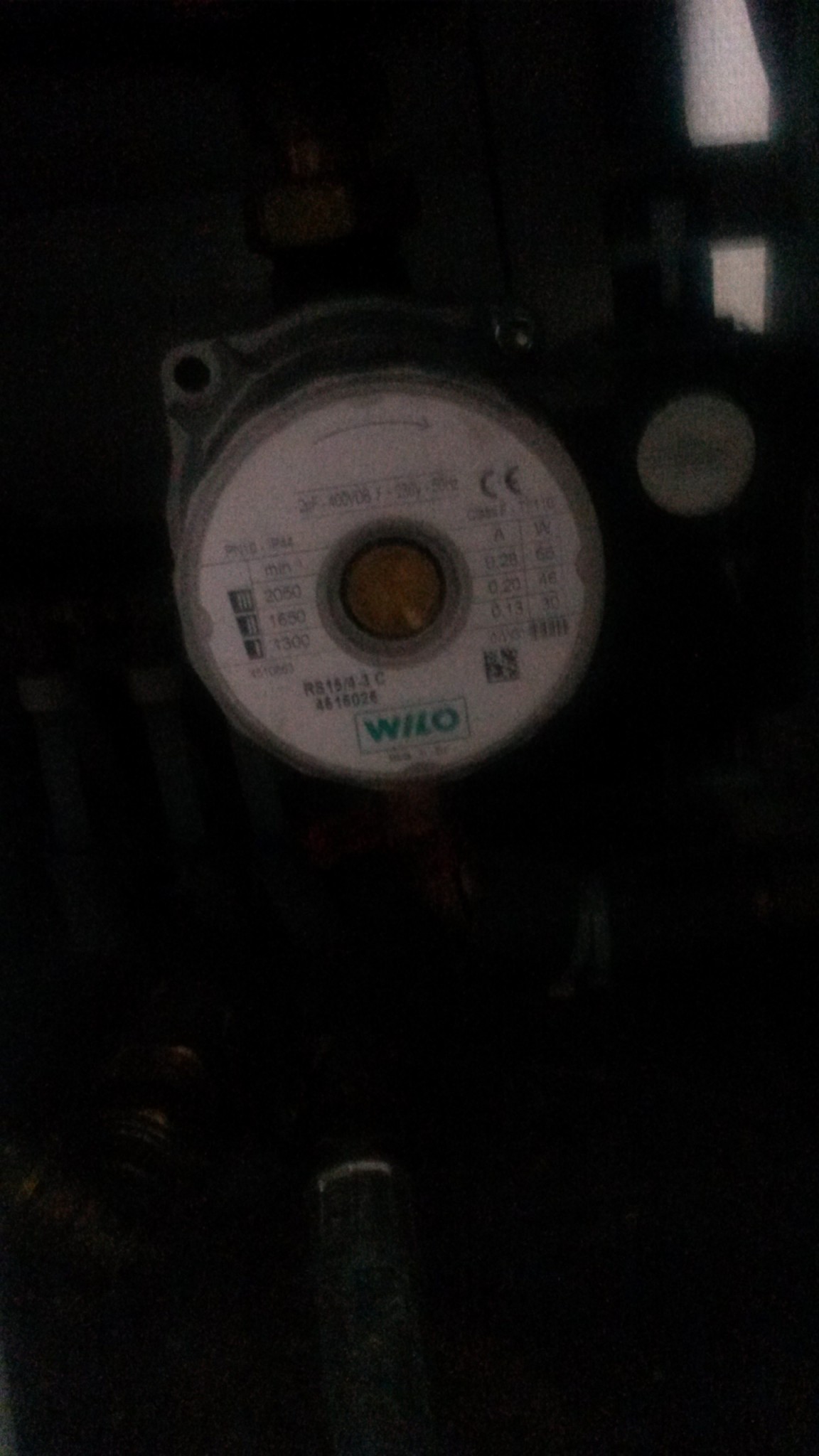

Nu har jag hittat cirkulationspumpen. Hur vet jag om den fungerar? Den är varm. Sedan verkar min upnor reglercentral dött och det är ingen framledningsvärme till givarskåpet heller vad jag kan känna. Borde det inte vara det även om reglarcentralen är död?
Om det är en Grundfos cirkpump (som är mkt vanlig). Öppna den stora skruven på pumphuset och stick in en skruvmejsel. Du känner då om pumpaxeln roterar = pumpen fungerar.
Lossa skruven i mitten av pumpen, då bör du se om den snurrar. Ser du inget, stick in en skruvmejsel och känn efter. Står den still, prova att vrida igång den med mejseln.
Roland53, hann före.:)

Det är av märket wilo ser det ut som. Verkar trög att skruva
Hela skruven skall bort. Pumpaxeln sitter innanför.
Ja, den kan vara lite trög för det finns förmodligen en packning (o-ring) på skruven.
