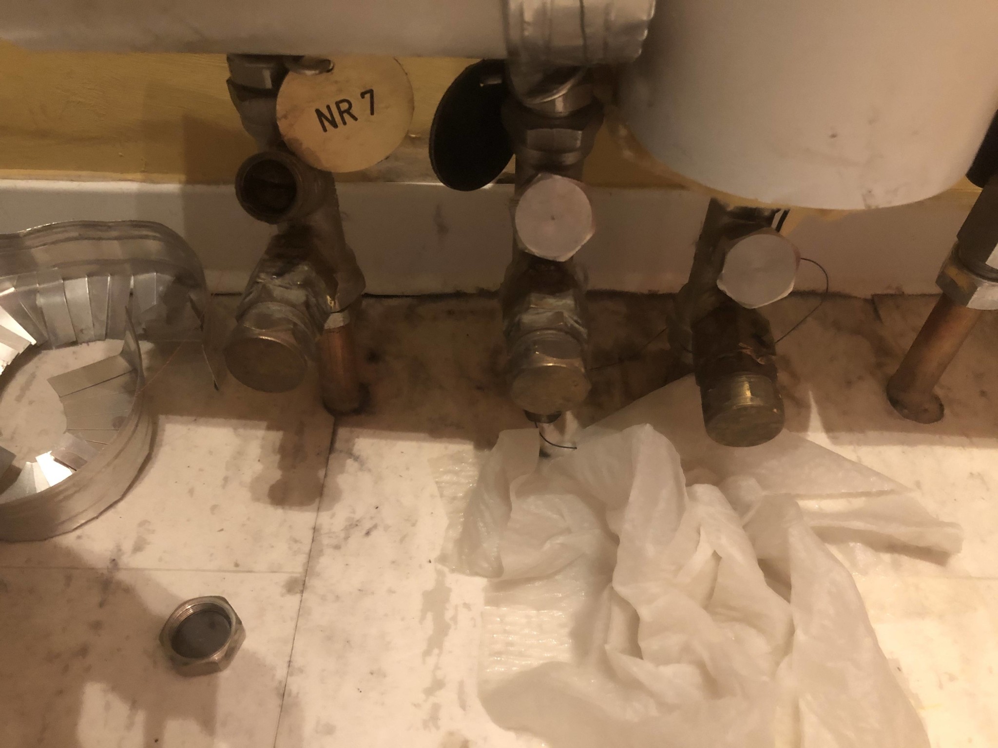

Nej, nån sån har jag tyvärr inte. Bara de två jag redan fotat. Det övre locket leder till en justeringsskruv, det var där jag stängde av de olika flödena för att kontrollera flödet i den kalla slingan. Men vad gör de undre skruvarna? Jag försökte lossa en för ett tag sen men fick då en spray av smutsigt vatten som jag snabbt skruvade tillbaka...A Arnodt skrev:
Jag förstår, men som sagt, jag har inte tillgång till det flitret. I så fall så sitter det ju på huvudledningen. Det kan vara en del av förklaringen men inte varför det bara flödar 28 liter / h i den nedre kalla slingan.O Ovation skrev:

Om du har ett konstaterat dåligt flöde i ena slingan så tyder det på ett för högt tryckfall i den slingan som ej fungerar.Johan Berup skrev:
Nej, nån sån har jag tyvärr inte. Bara de två jag redan fotat. Det övre locket leder till en justeringsskruv, det var där jag stängde av de olika flödena för att kontrollera flödet i den kalla slingan. Men vad gör de undre skruvarna? Jag försökte lossa en för ett tag sen men fick då en spray av smutsigt vatten som jag snabbt skruvade tillbaka... [bild]
De nedre "muttrarna är avtappningar"
De är til för att släppa ut vattnet vid ingrepp.
Det är de övre locken som avstängningen sitter i, den som saknar lock.
Detta bör du skruva på för att undvika eventuellt läckage.
Om du inte har en växlare/panna i din bostad så kanske felet inte ens finns i din lägenhet och då är det BRF som får fixa.
Finns ingen Värme central i din bostad så kan det vara grannen som lekt röris och påverkat balansen i systemet.
Har man gemensamt värmesystem så är det ingen bra idé att pilla med rörsystemet eller bygga om utan översikt hur detta påverkar andra.
Det är som sagt kanske fel på installationen hos dig. Då bör du kontakta den som gjort ingreppet och kolla med dem.
Är det ett mindre ingrepp som du beställt själv av dem och felet ligger i att du inte haft koll på systemuppbugnaden så är det rimligt att du betalar för lösningen.
Är alla fakta redovisade till entreprenören och denna gjort fel eller misslyckats med driftsättning så är det självklart en garanti.
