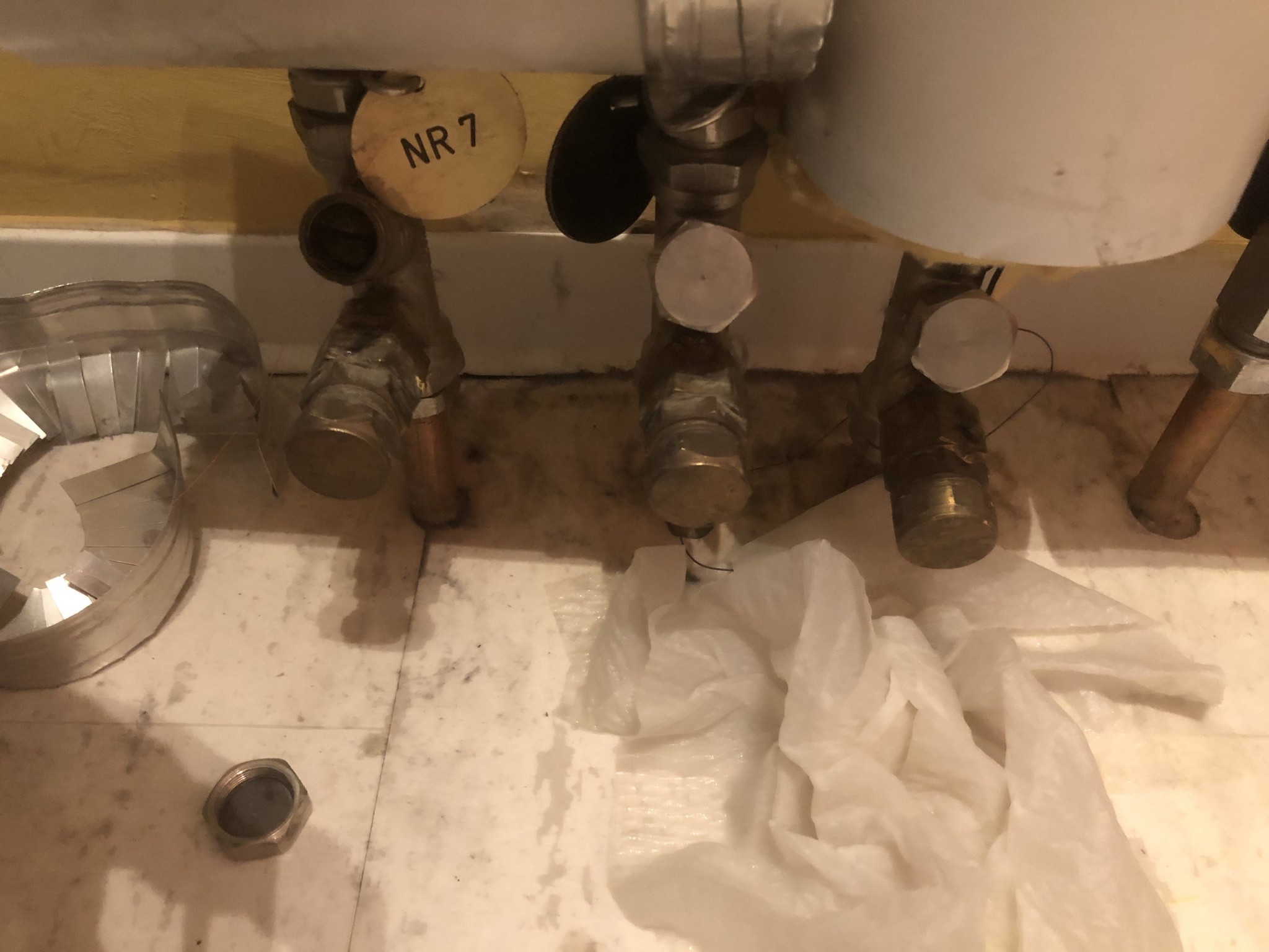

Problem med temperatur i ettrörssystem i hus bygg 1983

Hej Arnodt. Jag har hela tiden menat per timme men ibland är tryckfelsnisse framme.A Arnodt skrev:
Nu har jag med hjälp av en granne lyckats identifiera slingan i "centralen" och vi stängde av de andra två slingorna och fick fram att den slinga som är kall får 28 l / h (nummer 7 på bilden)! Det är väl helt fel, eller? Vad för flöde ska man räkna med på en elementslinga med 6 element?
Förresten, tack för all er hjälp hittills!
Om din flödesmätare stämmer, vilket borde den göra eftersom den används för att debitera dig värmekostnaden.
28 Liter/h är lika med 0,0078 kg/s. Antag att framledningstemperturen är 50 grader(har du sagt) och returtemperaturen ut från 6:e radiatorn, sista radiatorn, antas vara 25 grader, det som leds åter till fjärrvärmeväxlaren, då blir värmeeffekten som tas ut ur radiatorvattnet:
P = 0,0078 kg/s x 4,2 kJ/(kg oC) x (50 oC - 25 oC) = 0,82 kJ/s = 0,82 kW
Det är inte jättemycket värmeeffekt. Delar du det på 6 radiatorer blir det 137 W per radiator.
Man ser på senaste bilden att täckplåt för värmeisolering tagits bort och slängts på golvet. Det är ett tecken på att hantverkare varit i farten. Även ett täckmutter ligger slängd på golvet. Då kan man misstänka att de gjort något där.
